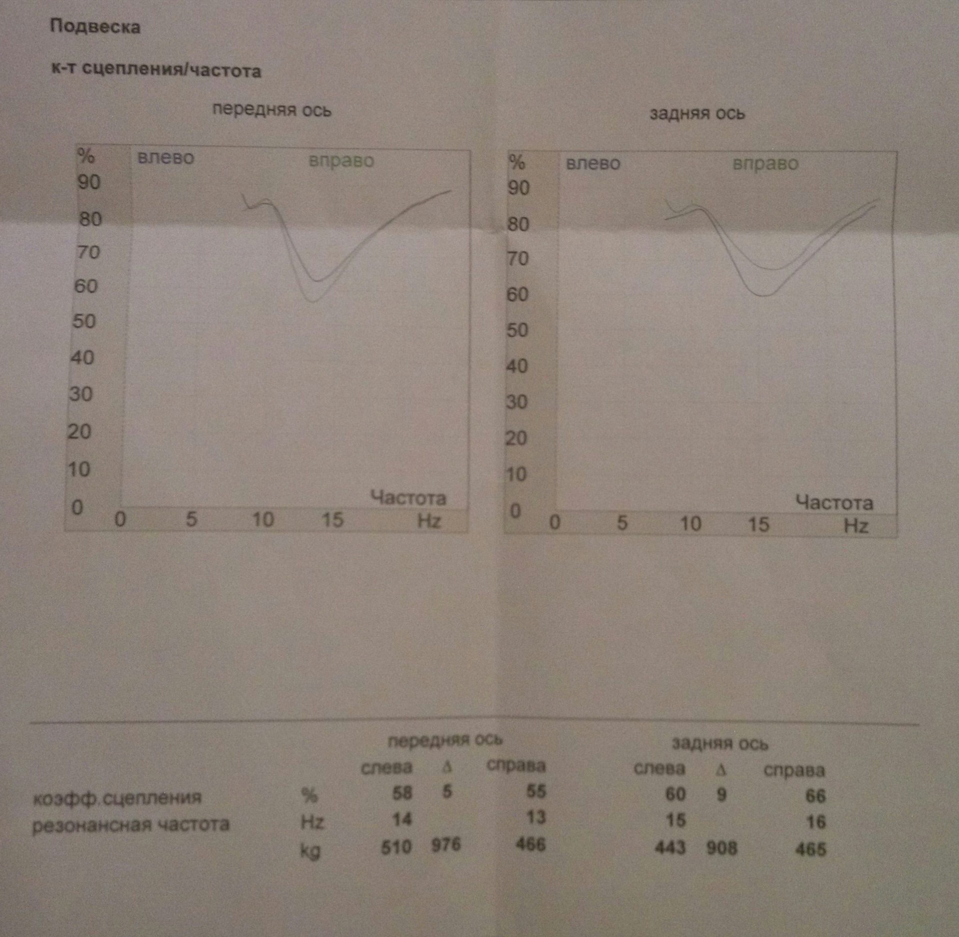

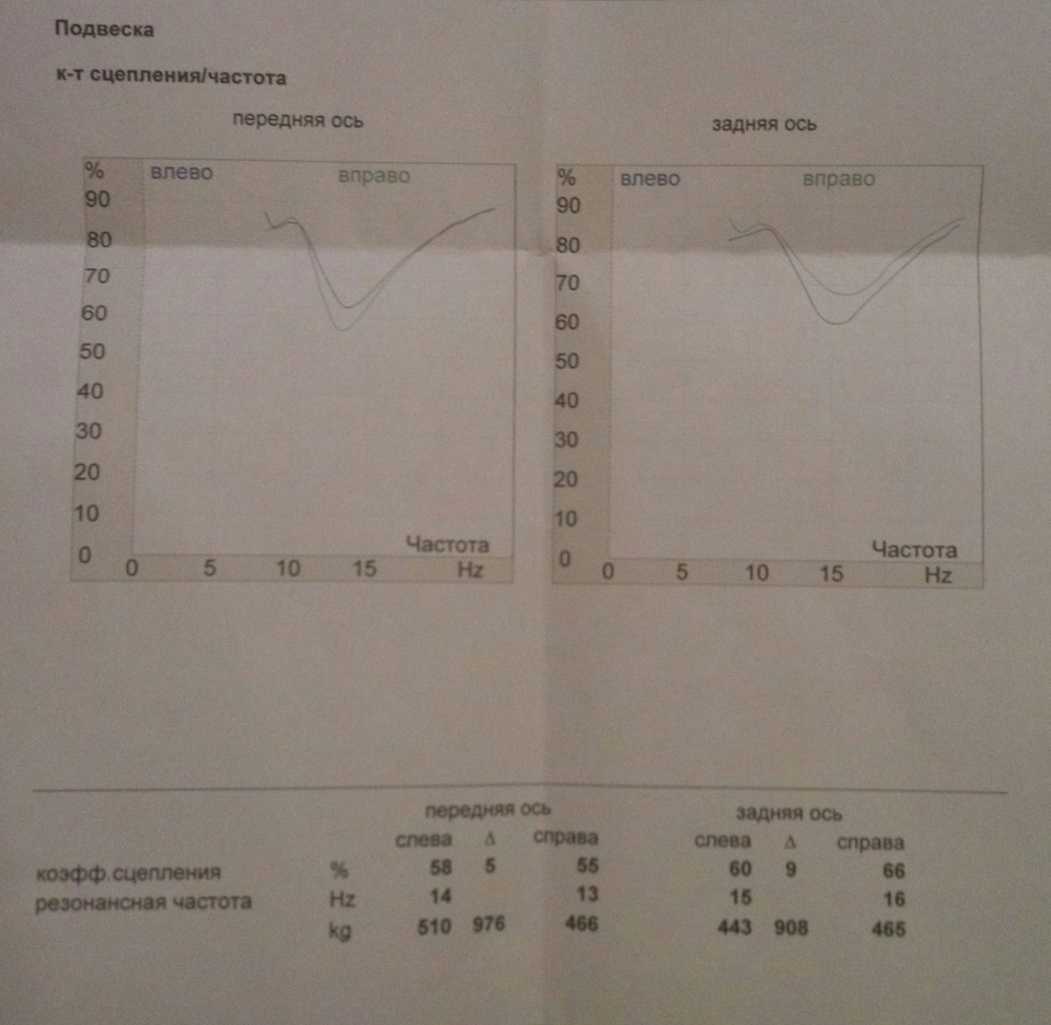

Ввиду мыслей про замену пружин, решил проверить амортизаторы. На вибростенде до этого не был, только слышал о нем. Поэтому сравнить не с чем. Если у вас есть данные по вашим авто — будет интересно услышать.
А пока, получил такую распечатку.
пробег 52ткм. из стоек менялся задний правый амортизатор по гарантии, тысяч эдак 15 назад. Он по цифрам самый живой, от этого можно и отталкиваться :)
На графике — провал на определенной частоте. Понятие частота, как я понял, это едет ли машина по стиральной доске или по плавным волнам. Чем больше частота — тем более стиральная доска? Поправьте:)
Ну и со слов мастера, провал есть у всех, только разной величины.
И 100, 90, и даже 80% даже на новых авто не бывает. Максимум это 70 с чем то, ближе к 80%. Со слов мастера.
Какие выводы тут можно сделать? Есть мнения и цифры? (передние стойки буду менять, есть номера замен на монро или каябу?)

Искал в инете результаты замеров других джих? Есть хоть с чем сравнить?
да вот как раз и хотел сравнить. и на 25ю по экзисту нет замен оригиналу на перед. А с полным приводом ведь у амортизаторов разные крепления?

мне кажется не стоит лезть в механизм пока он работает) не стучат, не потеют, не задубели? значит работают
А как же ухудшение их работы (без внешних видимых симптом) которое происходит уже на половинном от рекомендованного производителем пробеге? К чему ведет ухудшение хар-к ведь понятно
