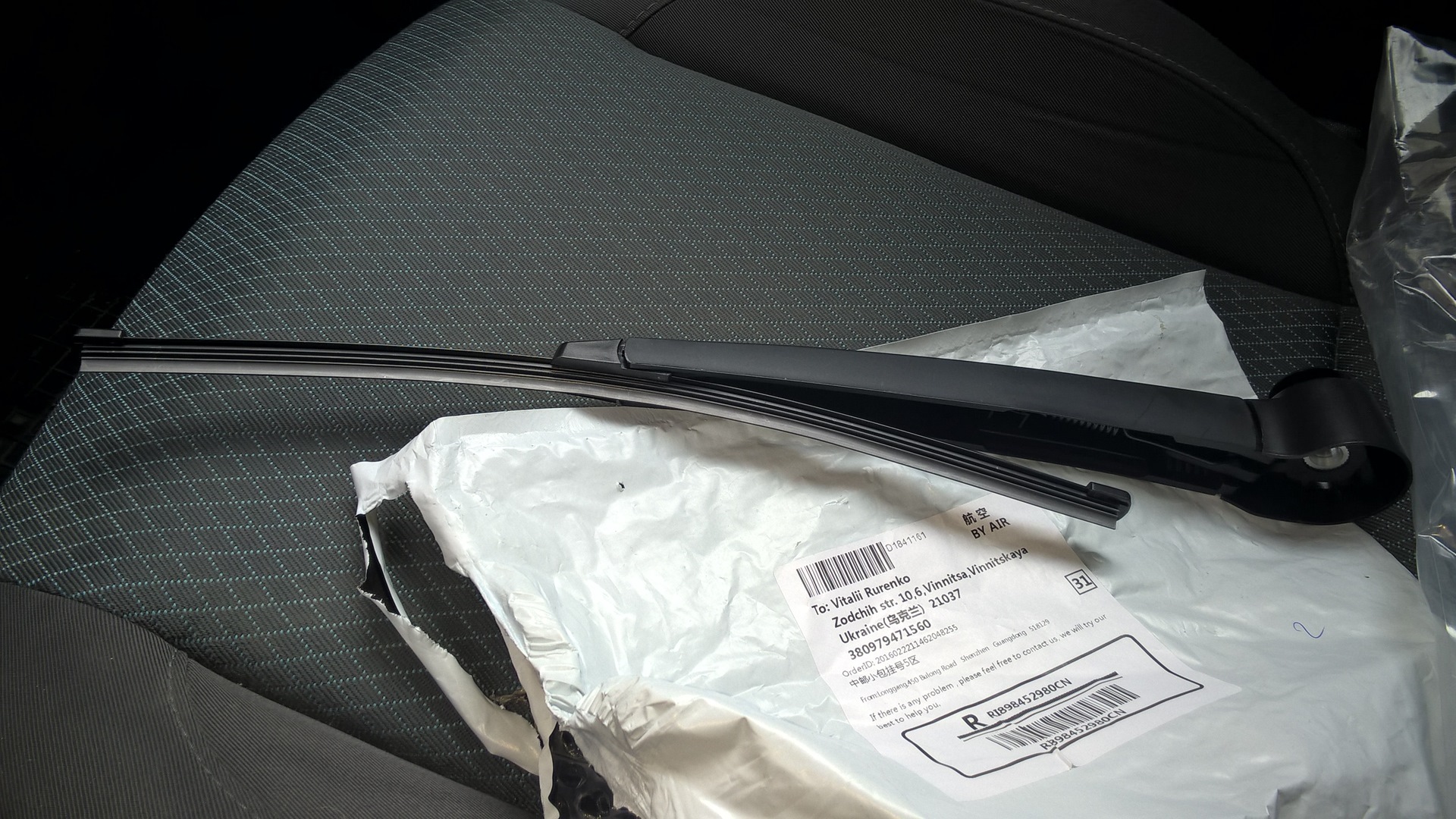

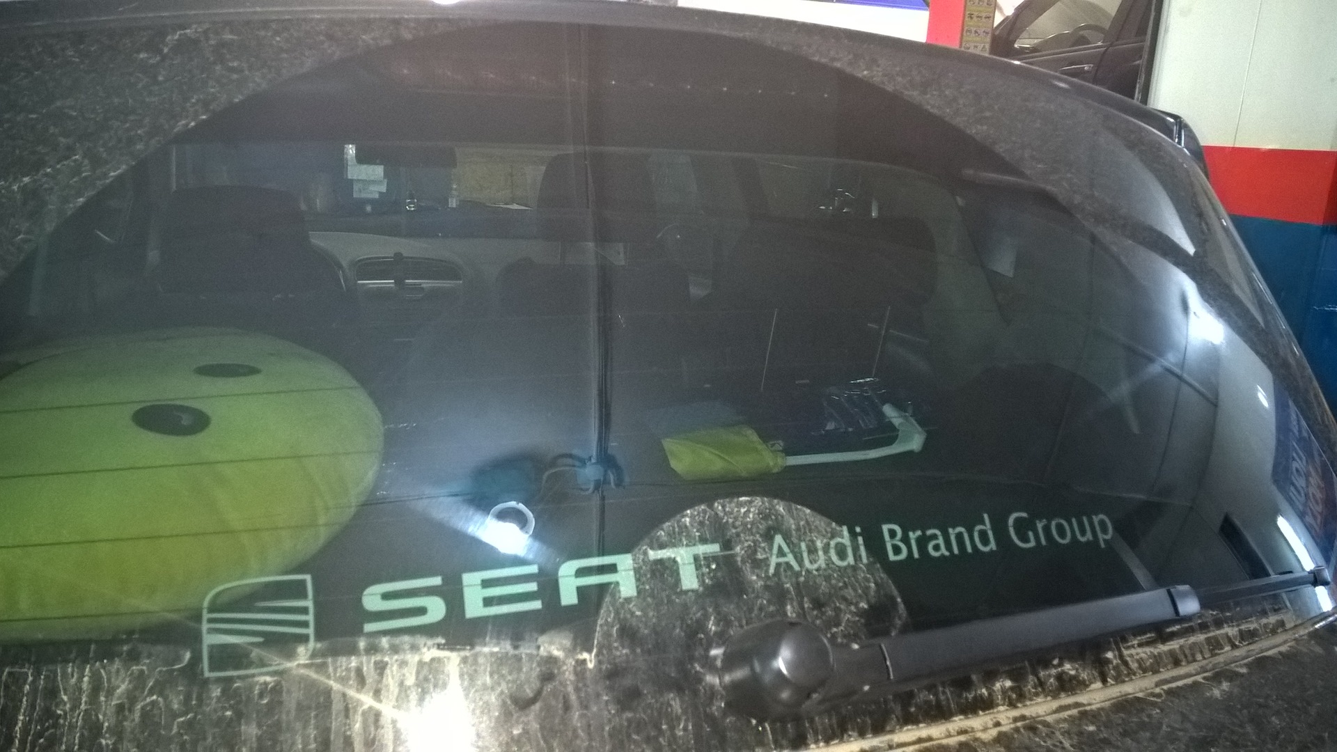

19.03.2016_300 грн дворник заднего стекла (11 уе с АлиЕкспреса);
ru.aliexpress.com/item/Pr…n-PASSAT/32598560738.html

А ссылку на задний дворник, будь добр выложи?
добавил в текст.
а дворник заднего стекла продается только в сборе с рычагом?
нет. можно и отдельно. просто мне нужно было с рычагом.
