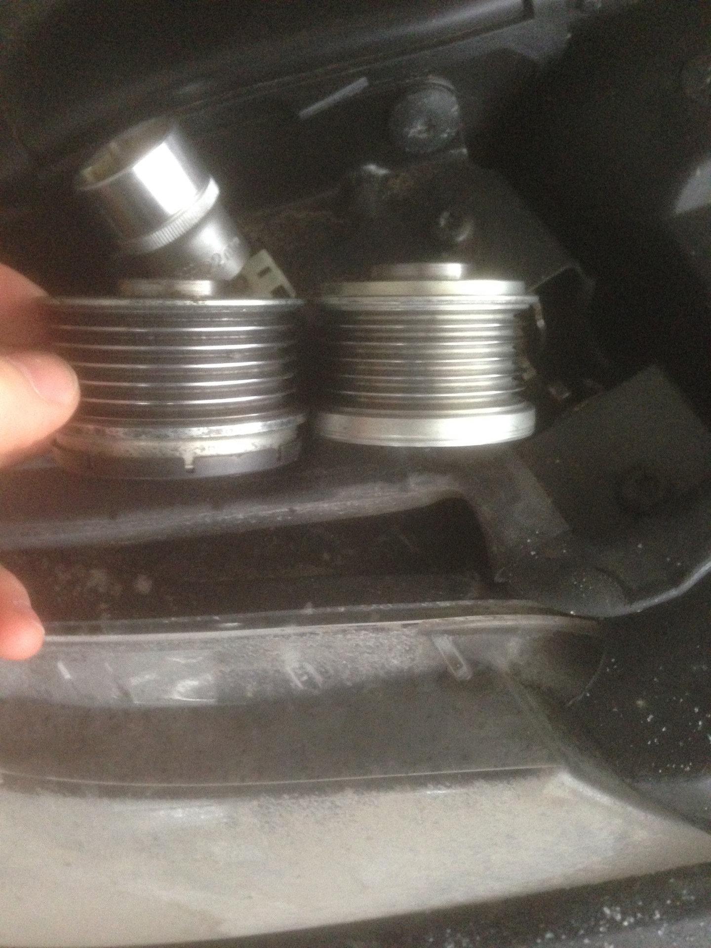

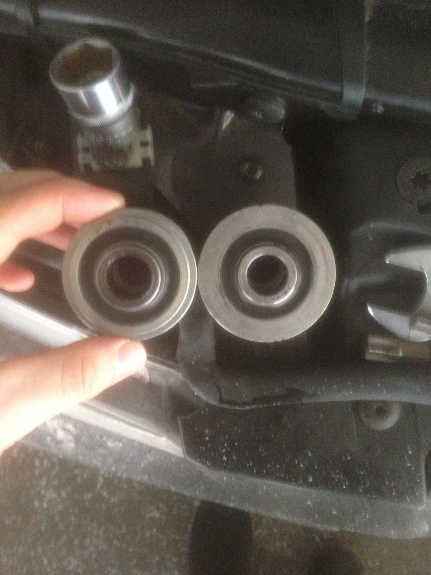

В общем заказал себе новую муфту, по номеру билась, в магазине подтвердили. Поменял вместе с ремнем, треск пропал, начал слетать ремень. Посмотрел повнимательнее, оказалось муфта стоит не соосно. Начал разбираться выяснилось, что мне продали муфту меньшего размера.
В итоге поставил старую и новый ремень — покороче. Все в норме, ни треска, ни сползаний ремня.
номер неправильной муфты по каталогу — 535012710 INA
