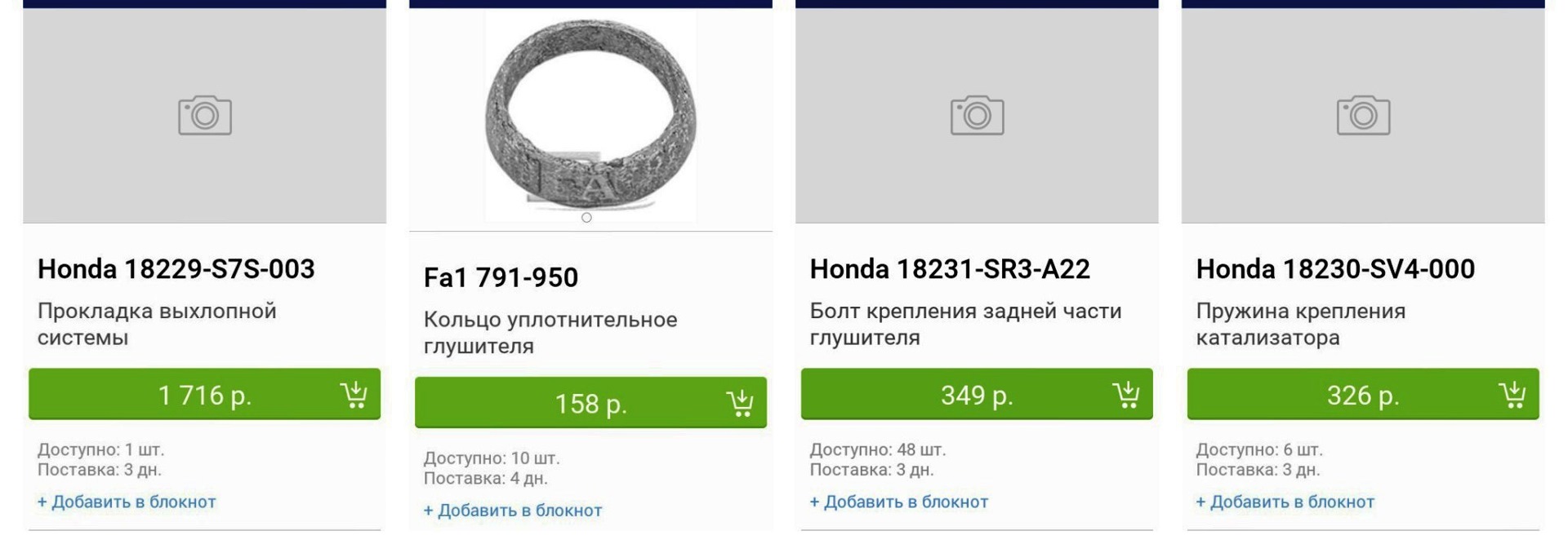

Номер оригинала кольца Хонда — 18229-S7S-003 – цена 1716р. (18229-S6M-003; в EXIST подбирается замена Fa1 771-965 (Цена 298р); от ВАЗ-2110 (Цена 80р)).
Новые оригинальные болты Хонда -18231-SR3-A22.
Пружины Хонда — 18230-SV4-000.

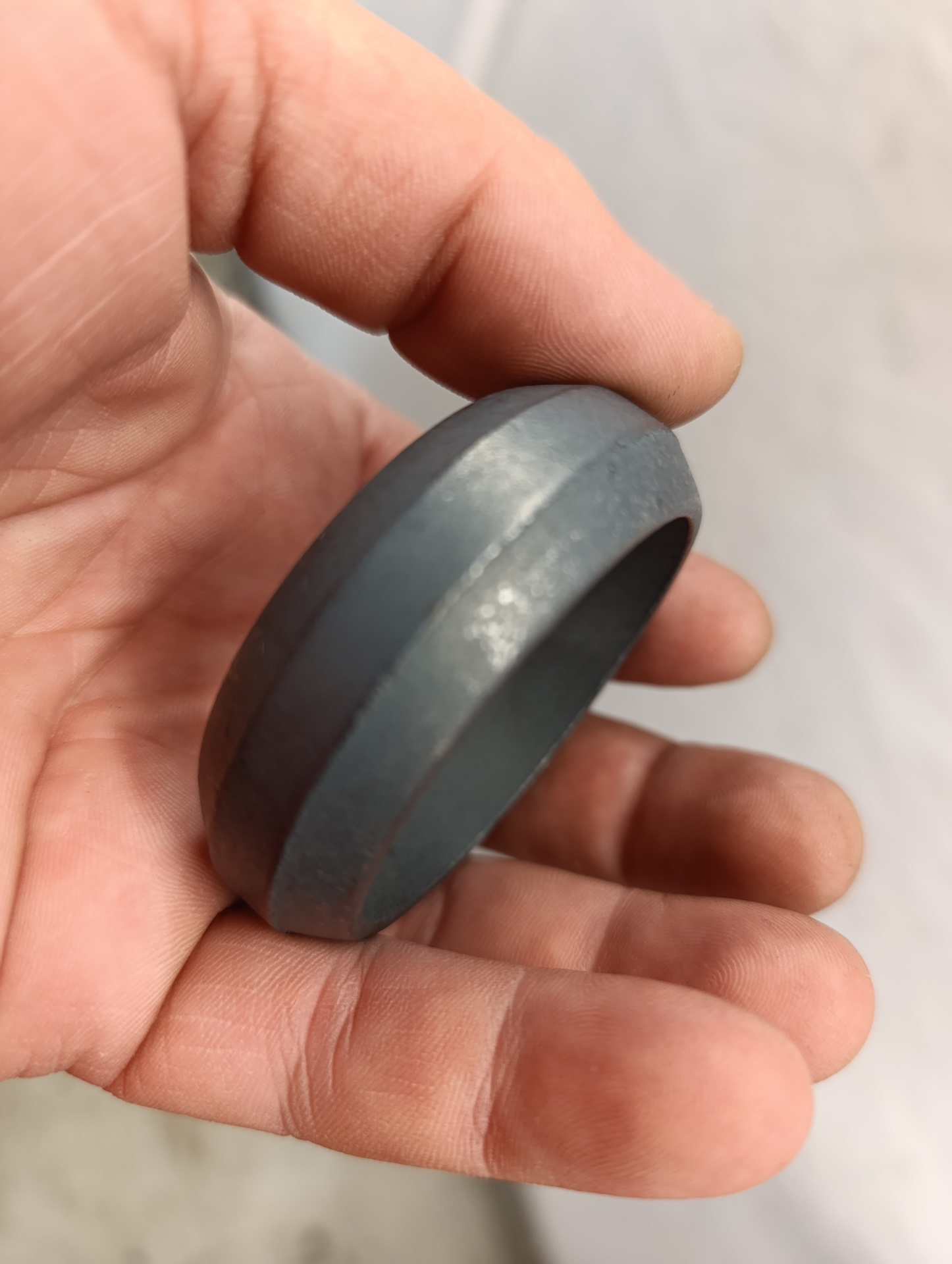

Порывшись на бескрайних просторах интернета, и зная, что на многие иномарки люди по различным причинам ставят детали от ВАЗ и LADA, поехал в магазин автозапчастей для ВАЗовских автомобилей. Методом простого подбора и замеров штангенциркулем было установлено, что кольцо от Лада-Калины маловато (как у девственницы…), а кольцо от ВАЗ-2110 немного шире (не девочка уже…) нужного внутреннего диаметра на 2,1мм (у моей Хонды, по моим размерам). Эта небольшая разница в диаметре заполнится в последствии высокотемпературным герметиком, внешний диаметр и высота подходит в любом случае.
Для замены приобрел ремкомплект для глушителя ВАЗ-2110, в комплекте: болты с пружинками и графитовое кольцо (Цена 140р). Графитовое кольцо ВАЗ-2110-1206057 (соединение у катализатора) армировано металлической проволокой.
Главное сказать в магазине что крепеж нужен на «штаны-катализатор от десятки», т.к. на машинах ВАЗ-2110 со старой выпускной (круглый глушитель) есть ещё одно кольцо между резонатором и глушителем, там кольцо железное 2110-1203121 (нам такое не надо).

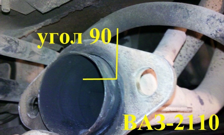

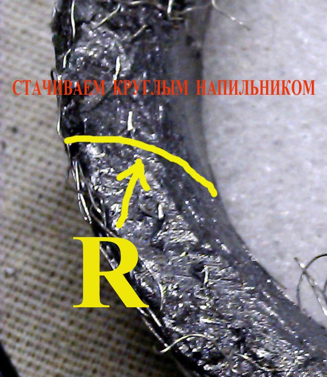

Перед установкой следует проверить плоскость графитового кольца. Плоскость кольца легко выводится до идеала с помощью наждачной бумаги. Главное визуальное отличие графитового кольца ВАЗ-2110 от кольца Хонды 18229-S7S-003 – это отсутствие закругленной фаски с внутренней стороны кольца в широкой части. Для того чтобы при стяжке соединения графитовое кольцо не раздавилось о фланец катализатора, необходимо проточить круглым напильником фаску с внутренней стороны. Графит стачивается легко, волоски тонкой проволоки слегка торчящие не страшны, они "уйдут" в герметик!

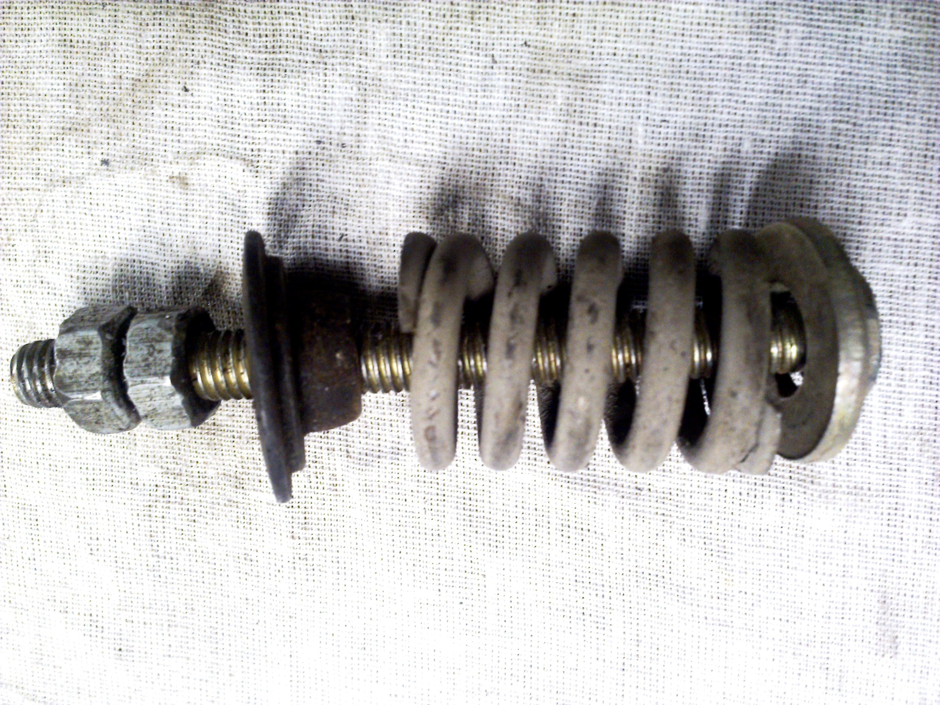

На стыке патрубков устанавливаем графитовое кольцо уплотнитель. Закручиваем болты, стягивая соединение. Пружинные болты крепления очень сильно затягивать не надо.

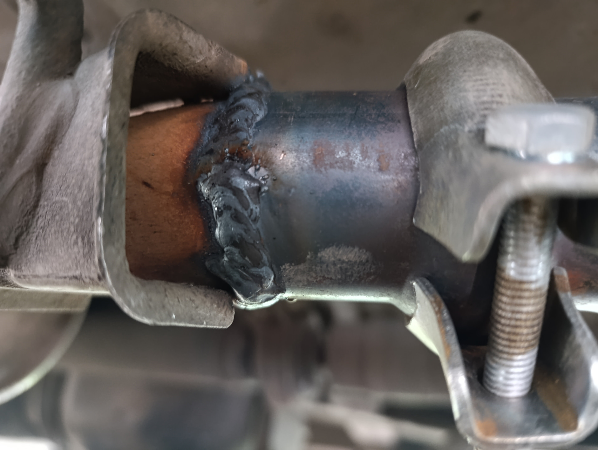

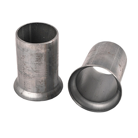

Если есть желание более кардинально решить вопрос, то можно вварить ремкомплект вставок с последующим соединением хомутом и кольцом.
Вставки в магистраль глушителя ВАЗ 2170-1118 — диаметром 50мм, как у Хонды.
Вставки 2108-2110 — диаметром 42-45мм — не подходят.

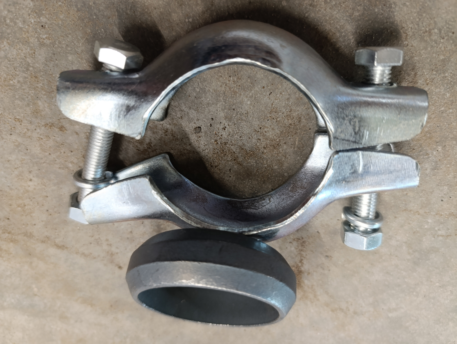

Для вварки ремкомплекта ВАЗ 2170-1118 потребуется Хомут с болтами и графитовое кольцо + сварщик с полуавтоматом.

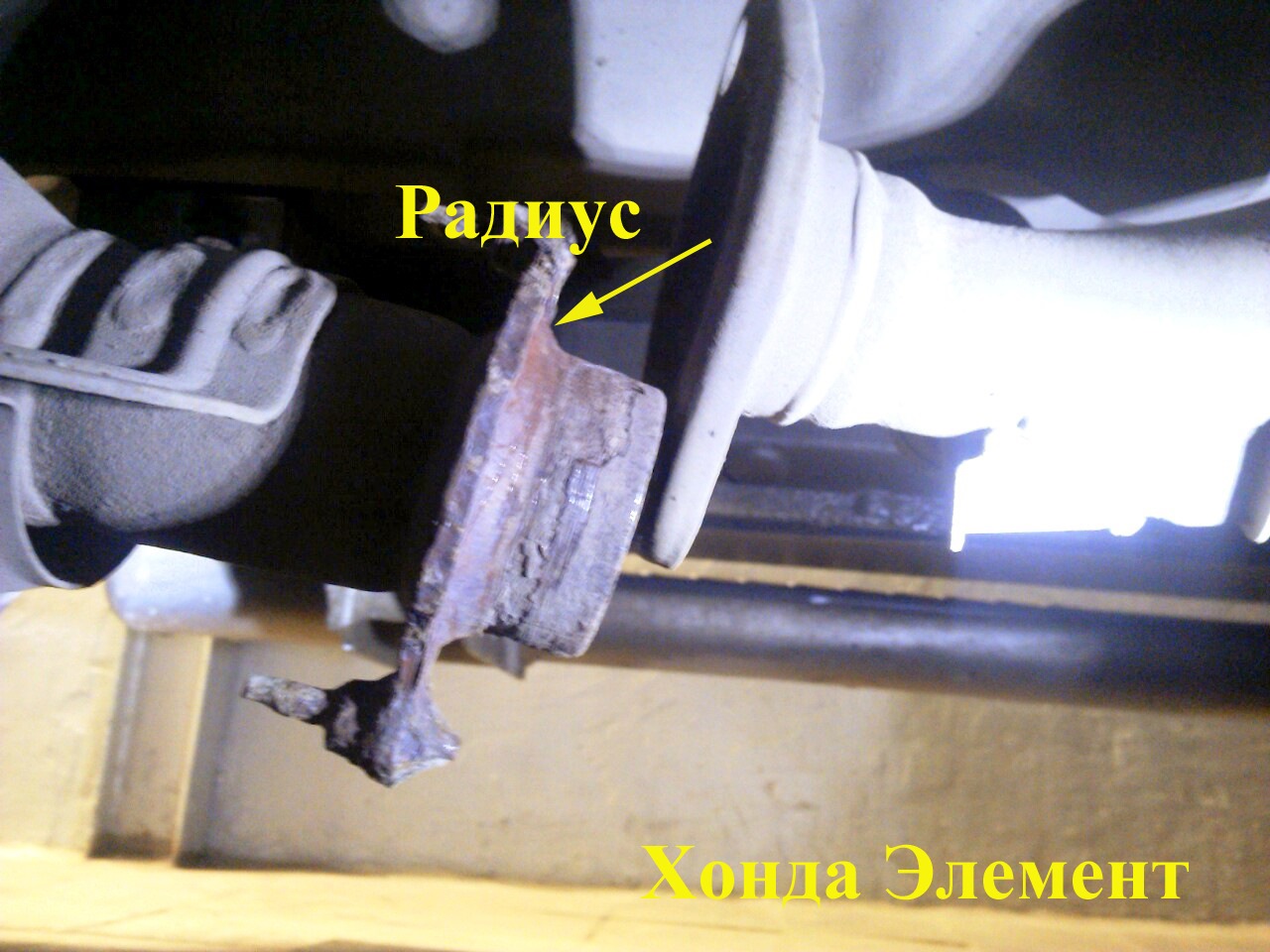

Фланец у Хонда элемент имеет радиус, какой ?)
Для вварки ремкомплекта потребуется Хомут с болтами и графитовое кольцо + сварщик с полуавтоматом.

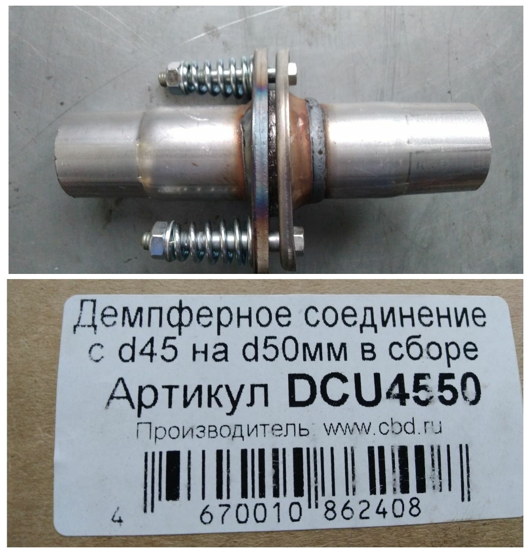

Конкретно этот ремкомплект встанет? Что на фото 45-50мм демпферное соединение. Пишешь что 45мм не подходит
Если собираетесь менять только кольцо в соединение Хонда, то оно встаёт от ВАЗ 2110 с доработкой надфилем. Если собираетесь заменить полностью соединение, то тогда можно взять вставки от ВАЗ 2170-1118 — они диаметром 50мм, вварить вставки и поставить хомут с кольцом от ВАЗ 2170-1118. Все подходит без проблем, вваривал два соединения глушителя на своей Хонда Элемент месяц назад.
gordonio
Если Вы про это соединение (что на фото), то край где труба 45мм срезается болгаркой перед сваркой

Родные болты срезаны болгаркой, остатки болтов выбиваются. Во фланцах простые отверстия, без резьбы. Просто сами болты прикипают со временем и ржавеют. Диаметр болтов больше родных, но в отверстия они лезут спокойно. Пружины я тоже ВАЗовские ставил, их главное сообразить какой стороной ставить, т.к. они конические

Все сделал.все подошло.только кольцо это мне говеное попалось.без армирования.когда затягивать начал оно лопнуло.даже силы не прикладывал.кароч сделал по старинке т.к. рядом ни каких мегазинов автозапчастей не оказалось.намотал веревочки асбестовой предварительно сиочив ее(веревочку).и все ок.ни какого лишнего шума из выхлопа)))
Кольцо должно быть армированное. Но даже если оно такое, оно всё равно хрупкое, так как графитовое. Фаску снимать обязательно, если не снять, то при стягивании болтами фланцев (кольцо между ними) вы раздавите кольцо и оно развалится. Асбестовой веревочкой тоже нормально будкт ходить, раньше на Жигулях так многие делали. Так сказать — "дедовский способ":)

Никого не использую герметик в выхлопных системах в местах не жесткой фиксации. Кольцо не зря под конус сделано, для того чтоб был ход трубы. И кольцо стоит 500р, которое не надо пилить, мазать герметиком…и главное точно по размерам.
Так снаружи и не нужно мазать герметиком. Был бы оригинал, я бы тоже не мазал, а здесь заполнял герметиком "люфт"
А и не говорю про наружный радиус, кольцо должно жестко стоять при всех вибрациях.
