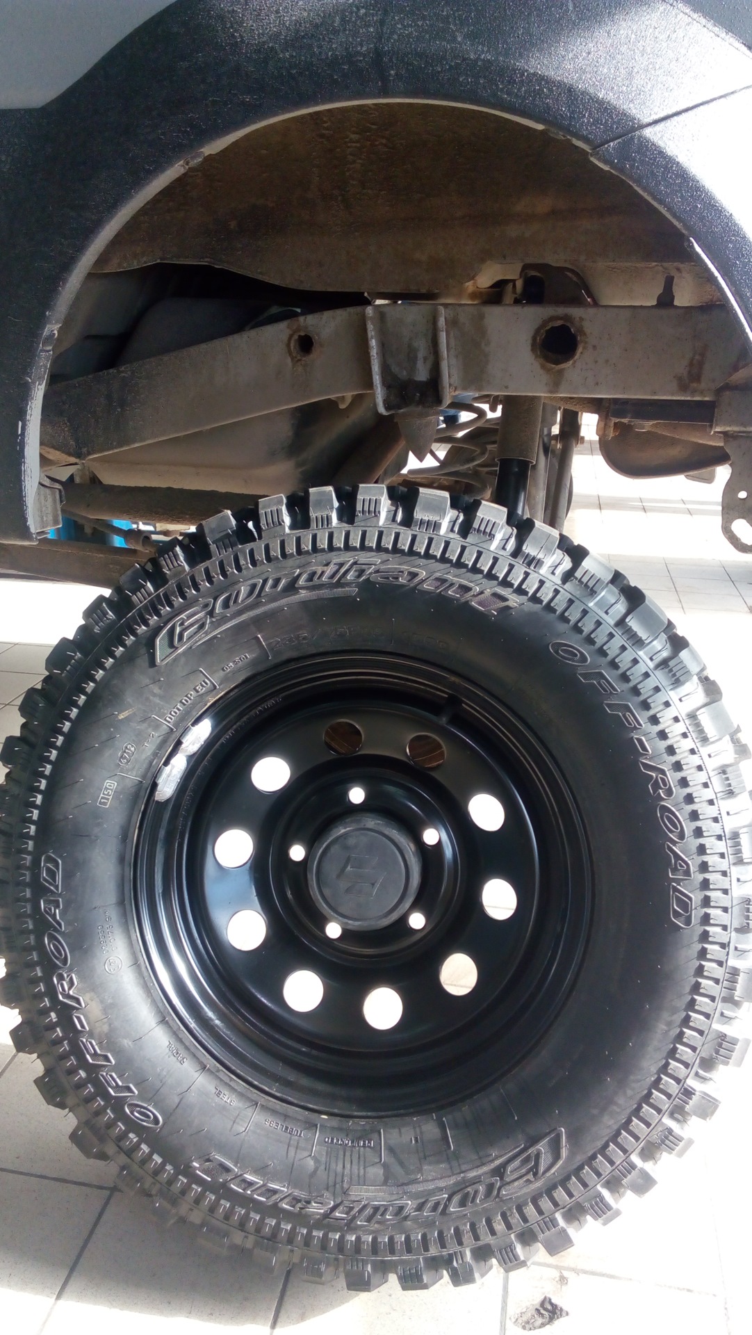

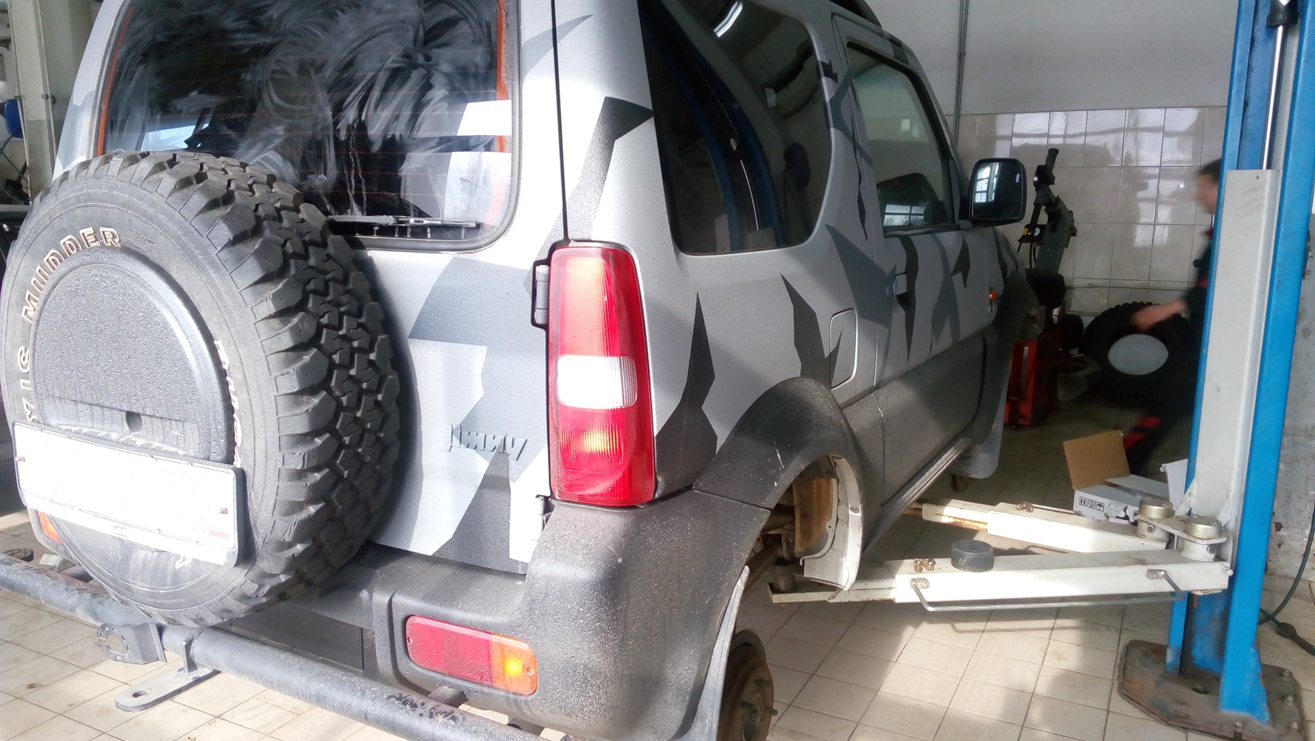

Друзья. Помогите найти источник биения при торможении. Колесные диски новые отбалансированны и в норме, наконечники новые, подшипники тоже без лифтов. Визуально передние тормозные диски и колодки в хорошем состоянии. При торможении руль сильно трясет. В педаль не отдаёт. Замена новых тормозных дисков и колодок спасёт отца русской демократии?

проточи диски и поставь новые колодки. пройдет 100% или поставь эскудовские ступицы и тормоза. они покрепче джимовских
Аналогичные симптомы были у меня. Причем сильней било руль, при снижении скорости от 85 до 40 км. Помогла проточка дисков на токарном станке (здоровый такой)) с советских времен). Сразу поставил новые колодки, и все ок!
Диски тормозные менять.
Не спасёт. Кастор правьте.

Меня спасло. Хотя на вид диски были очень гуд. Новы диски поставил Brembo 08.B304.10. Но у меня 2008 г.в. Ступица шире чем на дорестайле.
