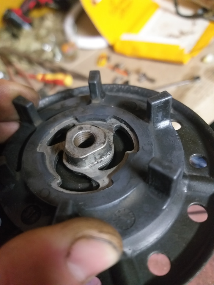

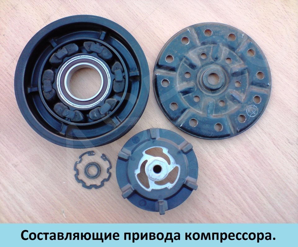

В продолжении моего ТО добрался до компрессора кондиционера.
Суть проблемы — непонятный вой (да же не знаю как описать словами звук) в жаркую погоду от 27 градусов и выше при длительной работе кондиционера. Заметил его в пробке, как раз когда трогаешься на небольших оборотах и останавливаешься. На оборотах от 1000 до 1200, на других ничего нет, вой пропадает. И происходило это только при подключении муфты компрессора (включении режима A/C).
Шкив у нас крутится постоянно, а муфта подключается когда активирован режим кондиционера.
По всей видимости начал умирать подшипник, решил я.
Т.к. был снят на профилактику генератор, можно было подлезть сверху и к компрессору.
Я изготовил ключ для снятия шкива. Ключ подсмотрел у на драйве (www.drive2.ru/l/6720308/), изготовил. Времени на него ушло минут 30, когда под рукой есть все необходимое. Расстояние между центрами 98 мм. Взял болты на 6 (можно было взять и на 8), пластину подходящего размера, нарезал резьбу и вкрутил 2 болта. Получился отличный съемник.
Дальше нужна головка на 7. Головкой держим вал, ключом поворачиваем пластину. Резьба правая.
При закручивании когда будем все собирать не переусердствуйте с усилием, т.к. она может сорваться, сделано специально если компрессор клинанет, она срывается и все навесное работает дальше, так что не переусердствуйте, иначе ремонт обойдется в копеечку, пластина не дешевая!
Скручиваем пластину.
Далее снимаем стопорное кольцо. Это самое проблемное на мой взгляд в этой работе, поддалось оно мне когда прошло очень много времени… на этой операции я его потратил через чур много. Оно сидит плотно. Снимаем фетровое колечко.
Теперь снимаем с вала шкив, идет тяжело, можно упираться от корпуса и снимать потихоньку с прокруткой.

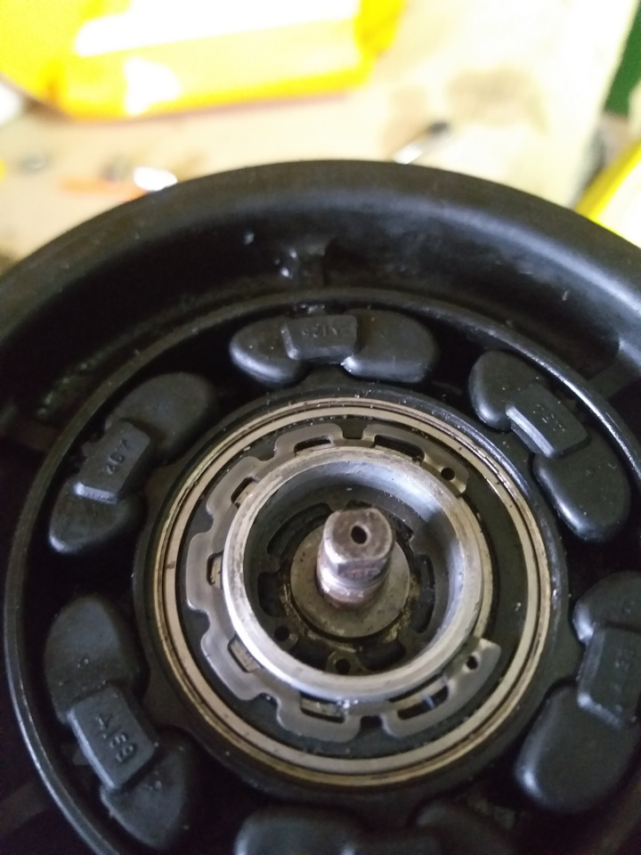

На шкиве 6 резиновых уплотнителей — гасят удары и выбрации.
Хочу внести исправление — демпферы которые установлены на фото сверху — установлены и сфотографированы не в правильном положении (спасибо PASEBO за то что обратил внимание). То ли я закрутился, то ли ошибся, но устанавливать их нужно как показано на фото ниже:

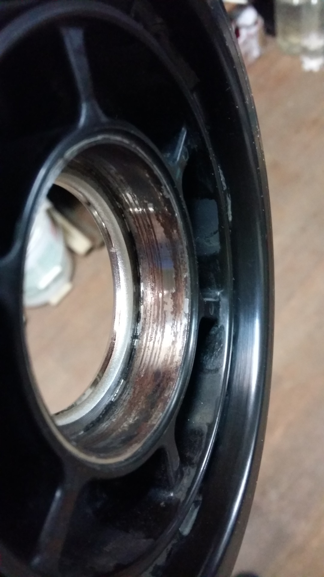

На шкиве запрессован подшипник. Имеет два кода, производство FUJIKOSHI japan 35BХ5212DST281 и 35BХ5512DST2NB.
Я все заказываю на Экзисте, т.к. у них самые дешевые цены. (да, сравнивал со всеми представленными у нас в регионе компаниями). Но у них не было нормального подшипника, всякая китайщина… пришлось обратиться в Порт3. Заказал у них FKC 35BD5212 Написано made in Japan, но сильно сомневаюсь. Ждал 3 недели правда, машина все равно стояла.
В итоге выпрессовал старый, посадил новый. Старый был с люфтом, хоть и небольшим. Видимо он и давал вой.
Дальше все собирается в обратной последовательности.
Таким образом не надо сливать фрион и снимать компрессор, все получилось сделать на машине.
Буду тестировать на жаркой погоде, как будет себя вести.

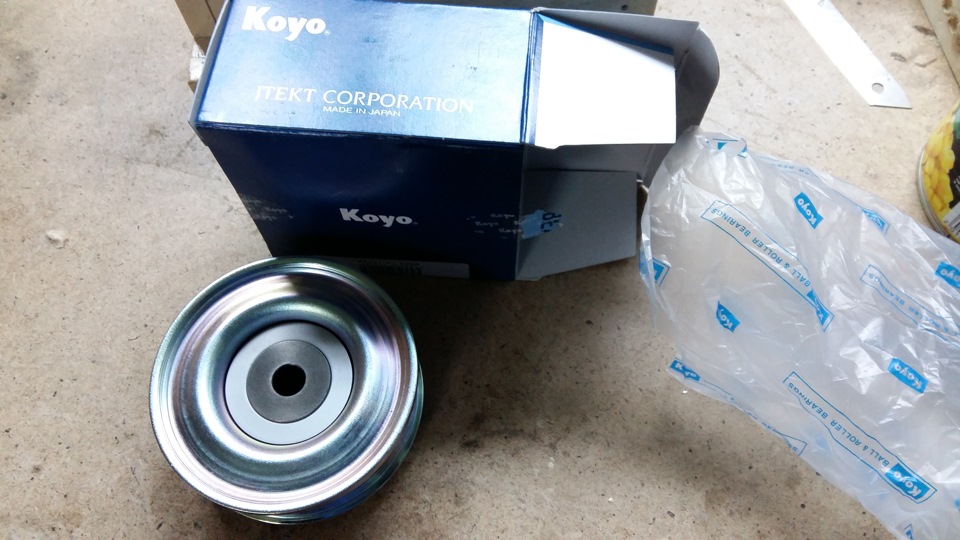

Про ролик направляющий ремня
Дальше решил заменить ролик, т.к. чувствовался люфт подшипника.
Заказал оригинал — Koyo PU108032RR1XY1.
Если вижу KOYO, всегда беру. На сколько знаю фирма принадлежит Toyota. Качество у них всегда на высоте, мировые лидеры как никак.
Всё снимается без проблем — ключ на 12 со стороны ролика, ключ на 14 за двигателем. Откручиваем и меняем — нет проблем.

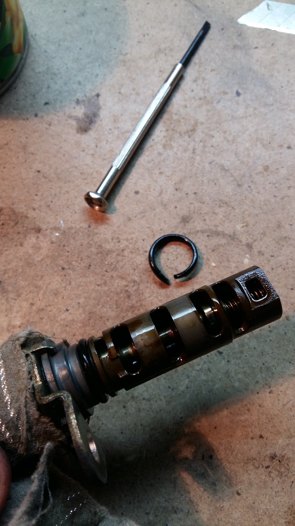

Про прокладку клапана VVT-i
Генератор был снят, поэтому подлезть к клапану нет проблем. Откручиваем болт, аккуратно вынимаем клапан.
Под этим клапаном на корпусе двигателя находится его сеточка. Ее вынимал для проверки перед этим — она идеально чистая, т.к. масло и фильтра меняю каждые 10 тысяч.
На клапане прокладка — задубевшая, меняем. Код — Toyota G1917-32010
Собираем обратно.

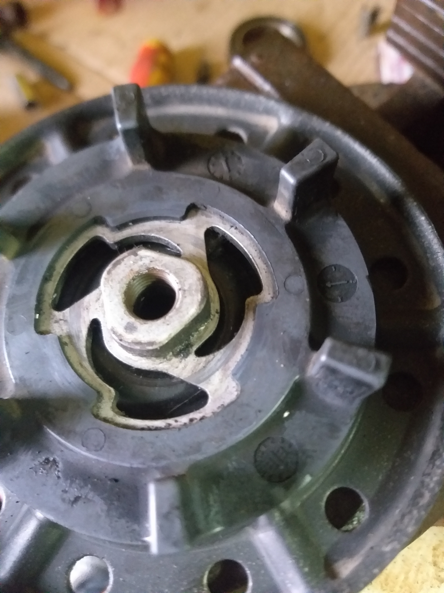

Подскажите пожалуйста затягиваю муфту. И вал крутиться с крежетом

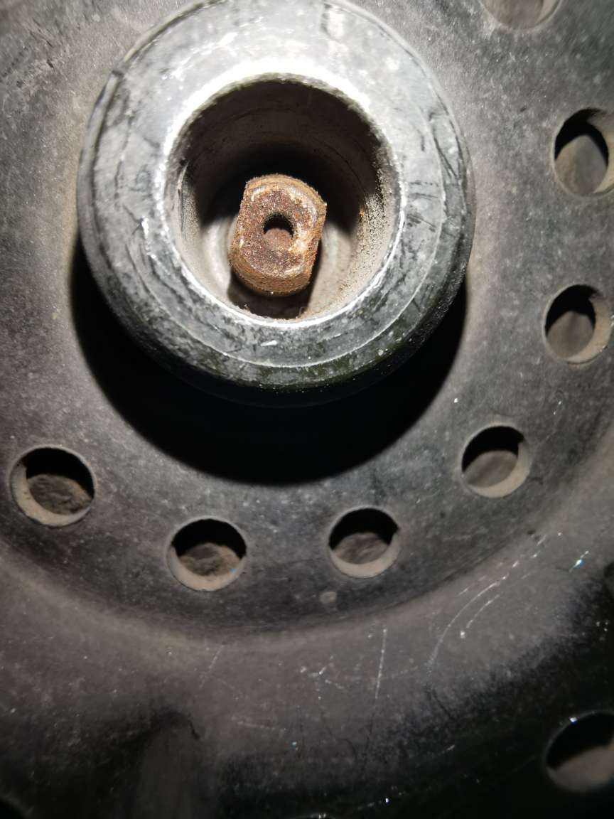

Доброго дня. Не могу удержать вал компрессора кондиционера, для того, чтобы снять защитную пластину и шкив. На валу две грани. Кто даст совет чем удержать? Головки на 7 и 8 заходят в отверстие, но не цепляют. Компрессор снимать не собираюсь.
Приветствую! Не сталкивался с таким вопросом еще. Думаю надо обратиться к продавцам инструмента. Я где то видел подобной формы ключ или головку, но работать с такой не приходилось.

Лёнь, а что за пластиковое колечко (рядом со стопорным) на 7-м фото? У меня такого не было.
Колечко по типу фетра, стояло прямо за стопорным кольцом когда его снимаешь.
Понятно, у себя на фото тоже увидел. )))

"Шкив у нас крутится постоянно, а муфта подключается когда активирован режим кондиционера."
Муфта не может подключаться, т.к. она вращается постоянно, вместе со шкивом. Производительность компрессора меняется за счёт управляющего электромагнитного клапана.
Если демпферы предохранительной муфты установлены в шкив как на фото, то это не правильно, они должны стоять по-другому.
У нас в "Автодоке" запчасти дешевле! )))
FKC — китайские подшипники.
В автодоке в моем регионе цены больше, смотрю всегда перед заказом.
Каким образом демпферы должны стоять по Вашему?) Я снял их именно в таком положении, в точно такое же положение и установил обратно.
С подбором подшипника — беда, лучше не нашел. Про FKC инфы не нашел, узнавал у знакомого, из перечисленного посоветовал брать именно его. Не берусь за него ничего говорить, но другого выхода не было. Я посмотрю как будет работать. Если что есть опыт по замене)

Не по-моему, а так как задумал производитель — g-a.d-cd.net/1670ab2s-960.jpg.
Если у тебя стояли как на твоём фото, значит кто-то уже до тебя туда лазил.
Подшипник я поставил такой же, только набил его своей смазкой. Из опыта я сделал вывод, что часто подшипники выходят из строя именно из-за того, что производитель экономит на смазке и её качестве.
придется открутить и переставить демпферы…
