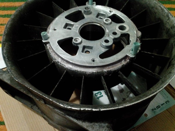

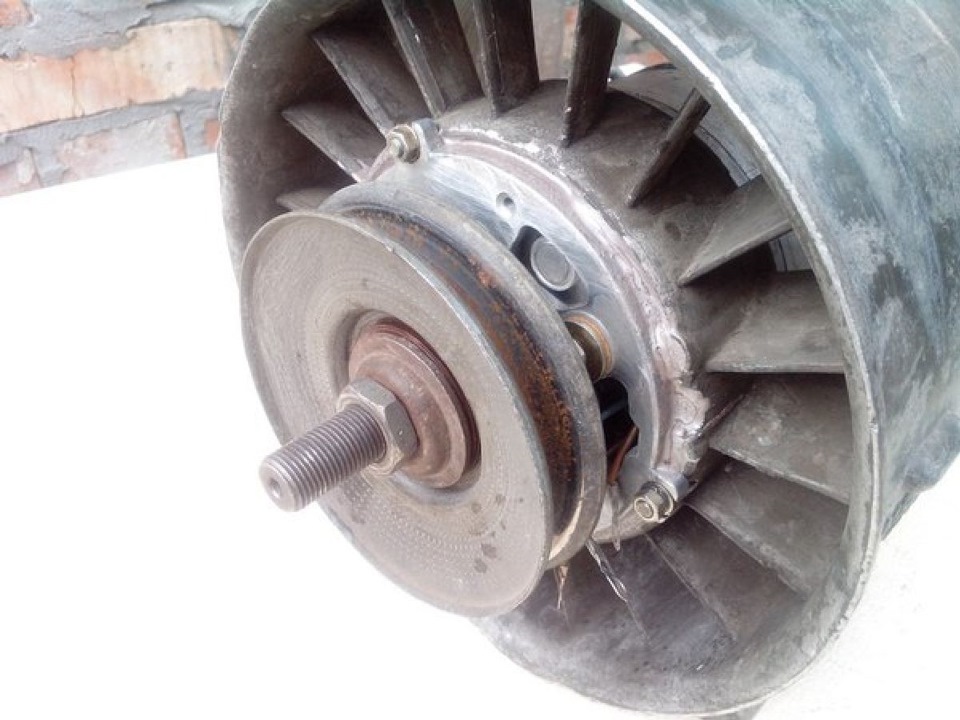

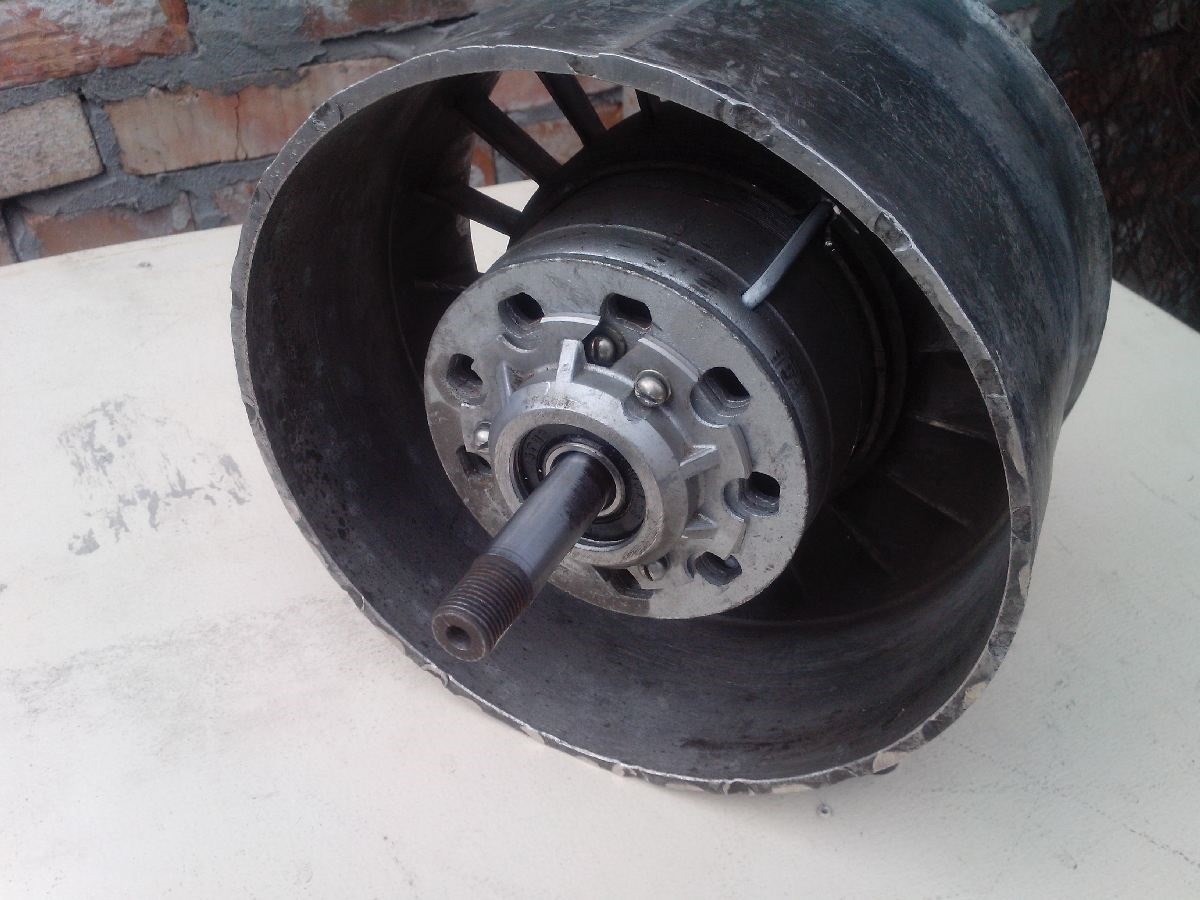

Ну собственно, сам процесс склеивания корпусов. Клеил эпоксидной смолой с алюминиевой подрой и стружкой
После суток высыхания началась сборка

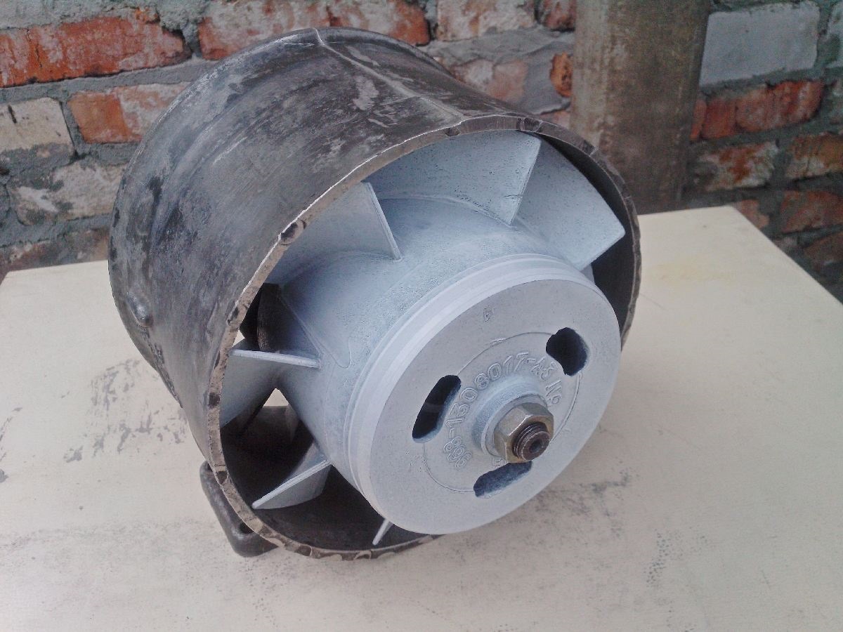

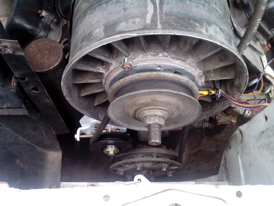

Сделана пластина упора подшипников, т.к. нагруженная сторона поменялись местами, со стороны шкива было поставлено два подшипника

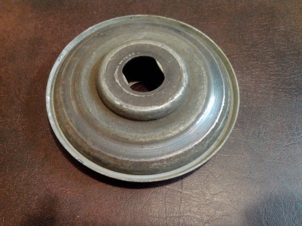

Применял, как я писал ранее шкив от "30ки" с шестью шайбами. (правда получившийся диаметр забыл померят)
Разница шкивов запорожских моторов "40-ки" и "30-ки"

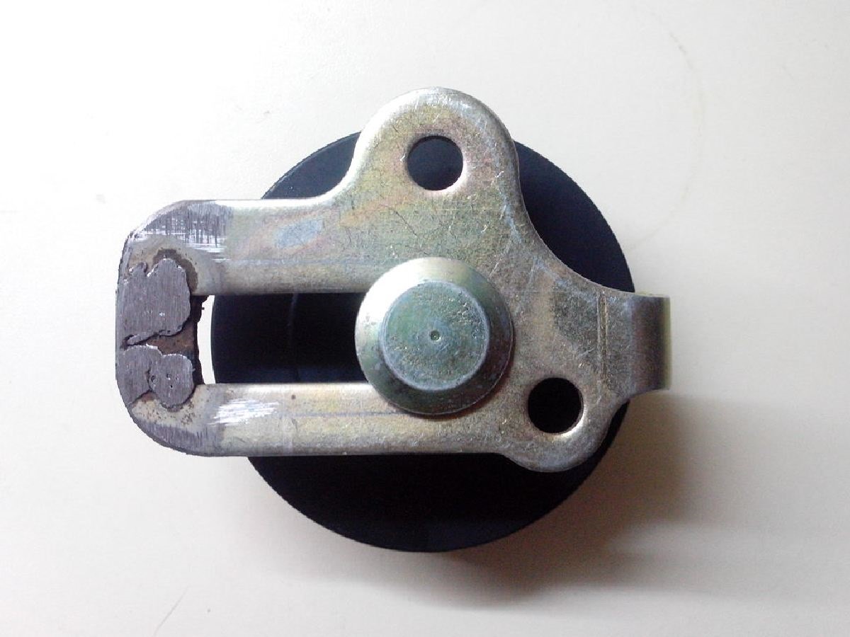

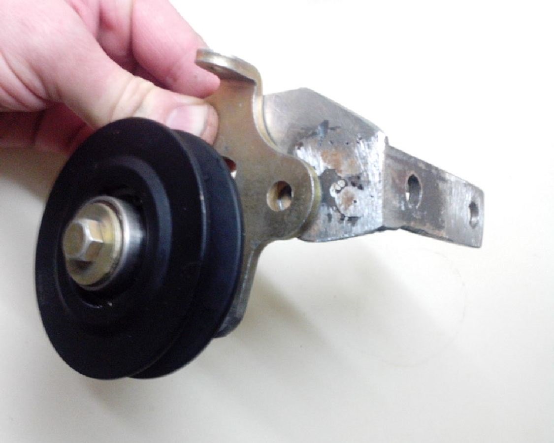

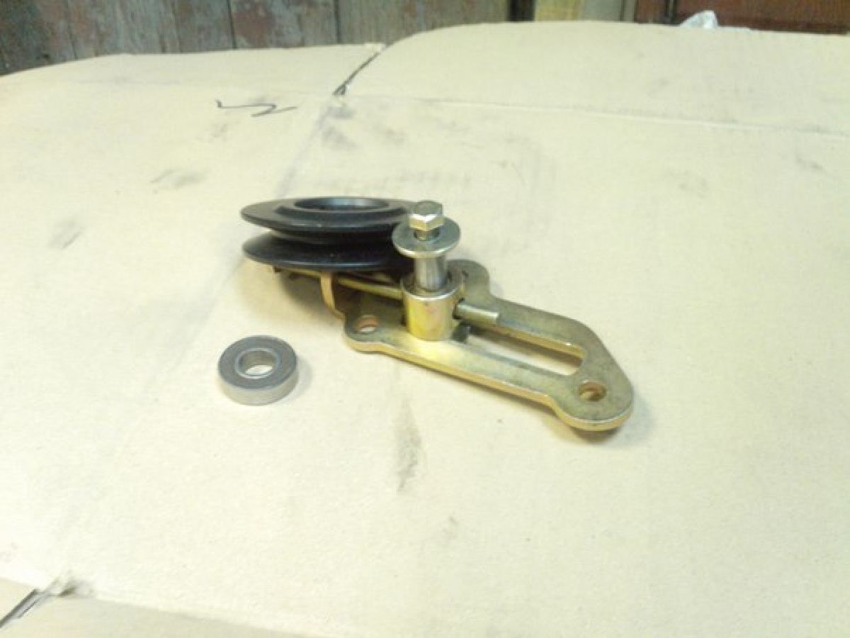

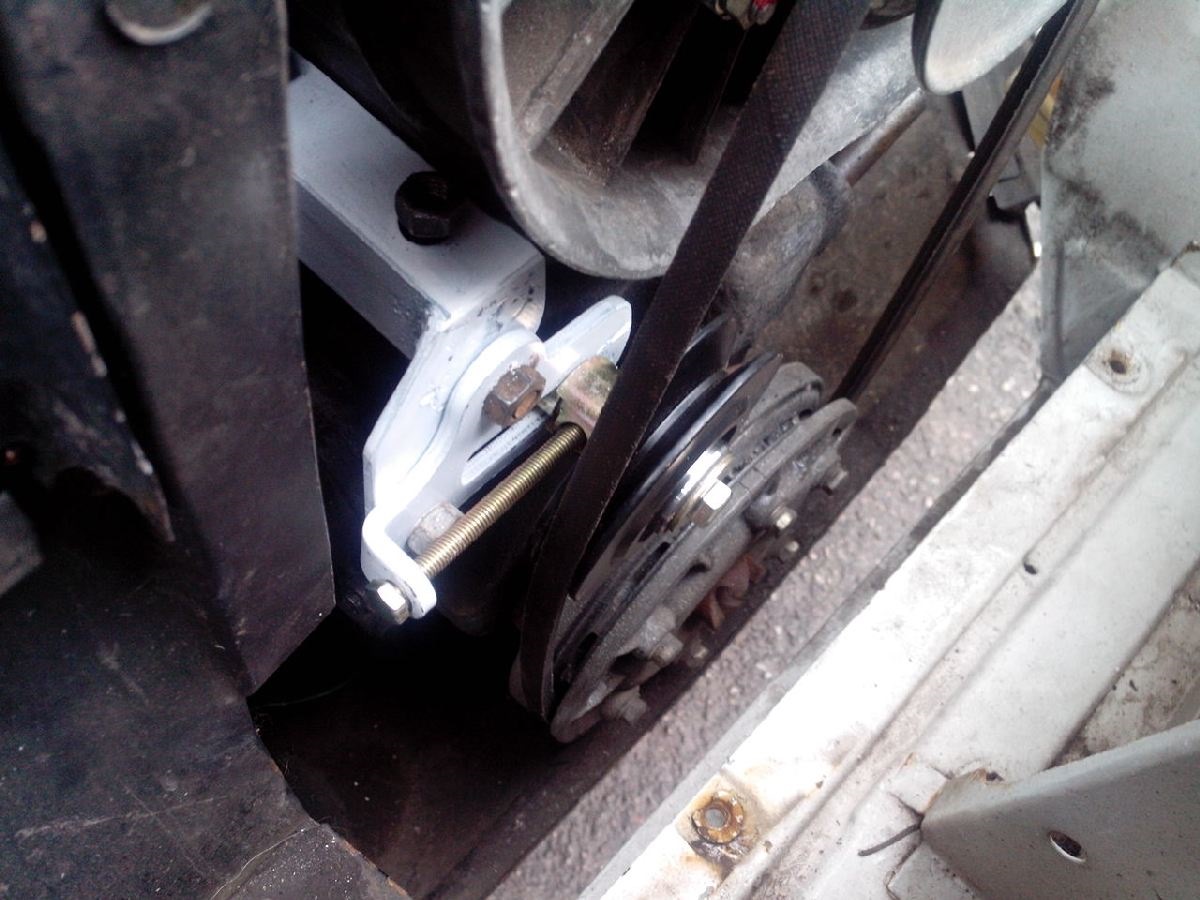

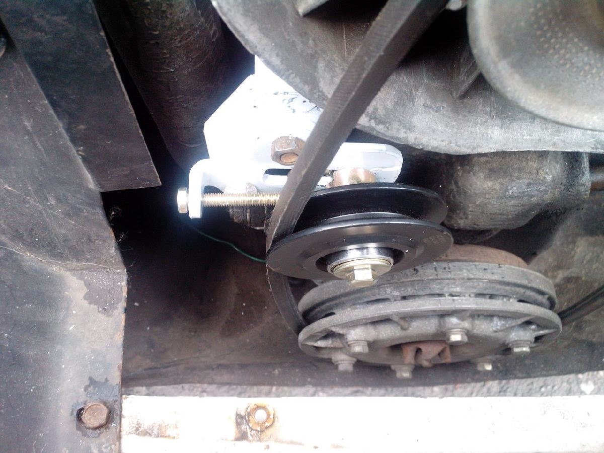

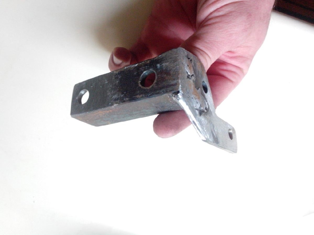

переделан натяжитель ремня, что бы стал в нужном мне месте.
в попыхах с 12 ночи до 2 был сделан пот такой кронштейн под натяжитель.
Все это уже в 3 ночи было покрашено и сохло до утра.

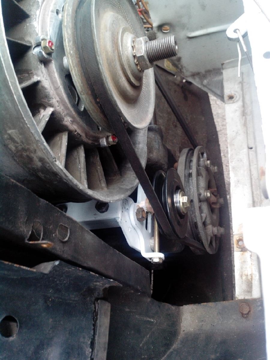

В 7-00 подъем и начало сборки генератора на авто. Хотелось успеть собрать и выехать на автопробег по городу.

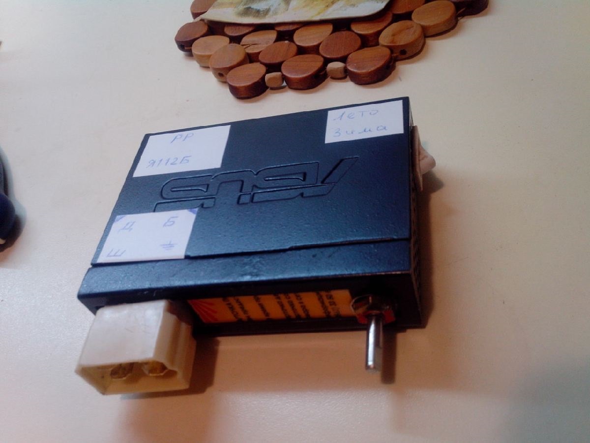

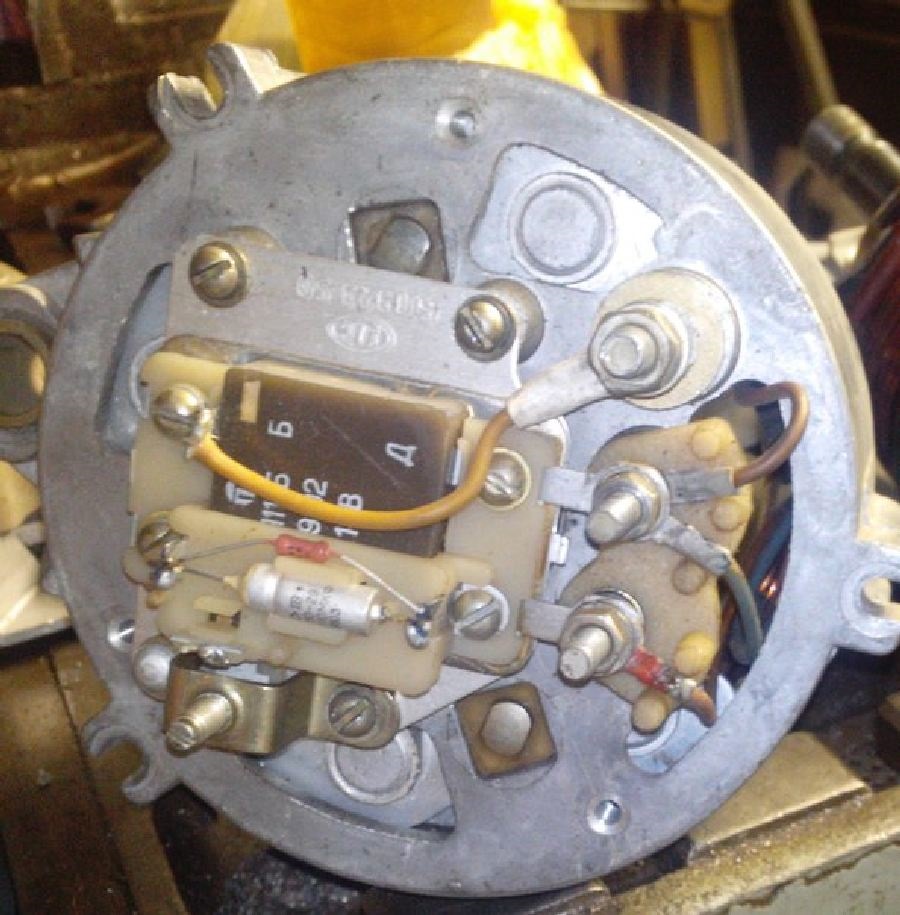

Вот так такое РР стоит на ГА-2, теперь на его месте живет шкив и РР нужно переносить.

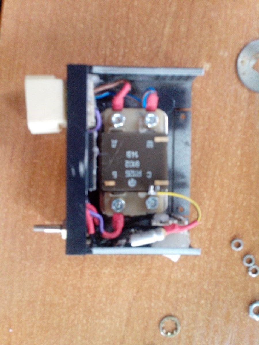

Подключать его нужно по вот такой схеме.
1 вариант — это простое подключение, 2 — доработанный, правильный.
так как я КЛЕИЛ корпуса, то добавил массивный провод массы, который потом прикручен к двигателю или кузову
пришлось изобретать корпус для РР.
там разместился вкл/выкл режима — зима/лето и резистор на регулировку зимнего напряжения.
Все это быстренько собиралось на моторе.

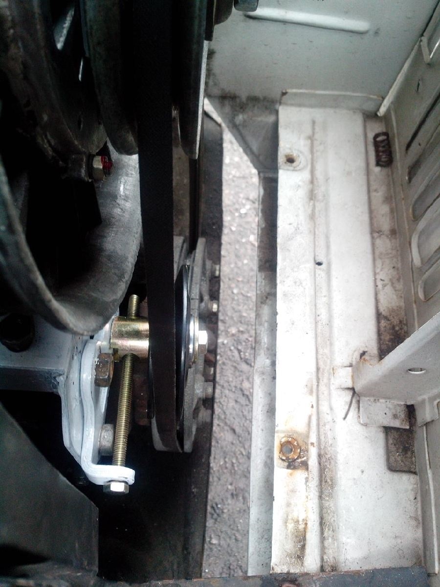

Ну и окончательная сборка и натяжка ремня
Натяжитель не мешает. шкив можно будет обрезать, что бы менять ремень не разбирая его.
Ну, далее нужно будет порезать воздушные щитки, что бы все стало назад.

Разные ремни чтоли получается у 30ки и 40ки ?
Шкив на сколько 30ки меньше ?
У 30ки ремень 925 мм, 40ки 1000-1010 мм
Unikalin
У 40ки 1020
На фото видно, как ремень отощол. Это 1020мм. А родной 30шный для стоковой натяжки мне бы пришлось искать ремень 928 мм.
