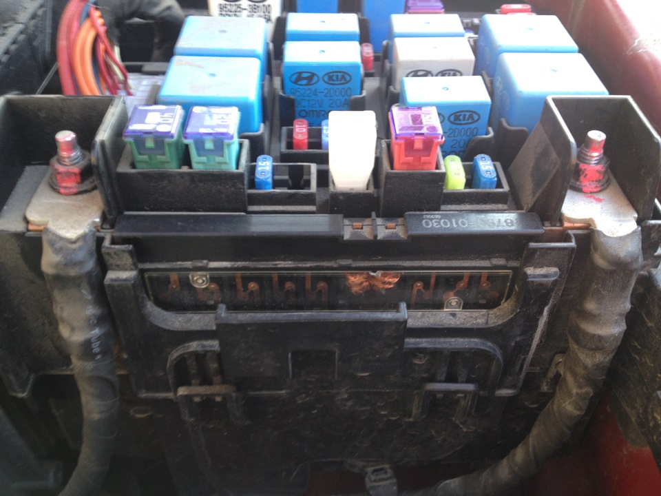

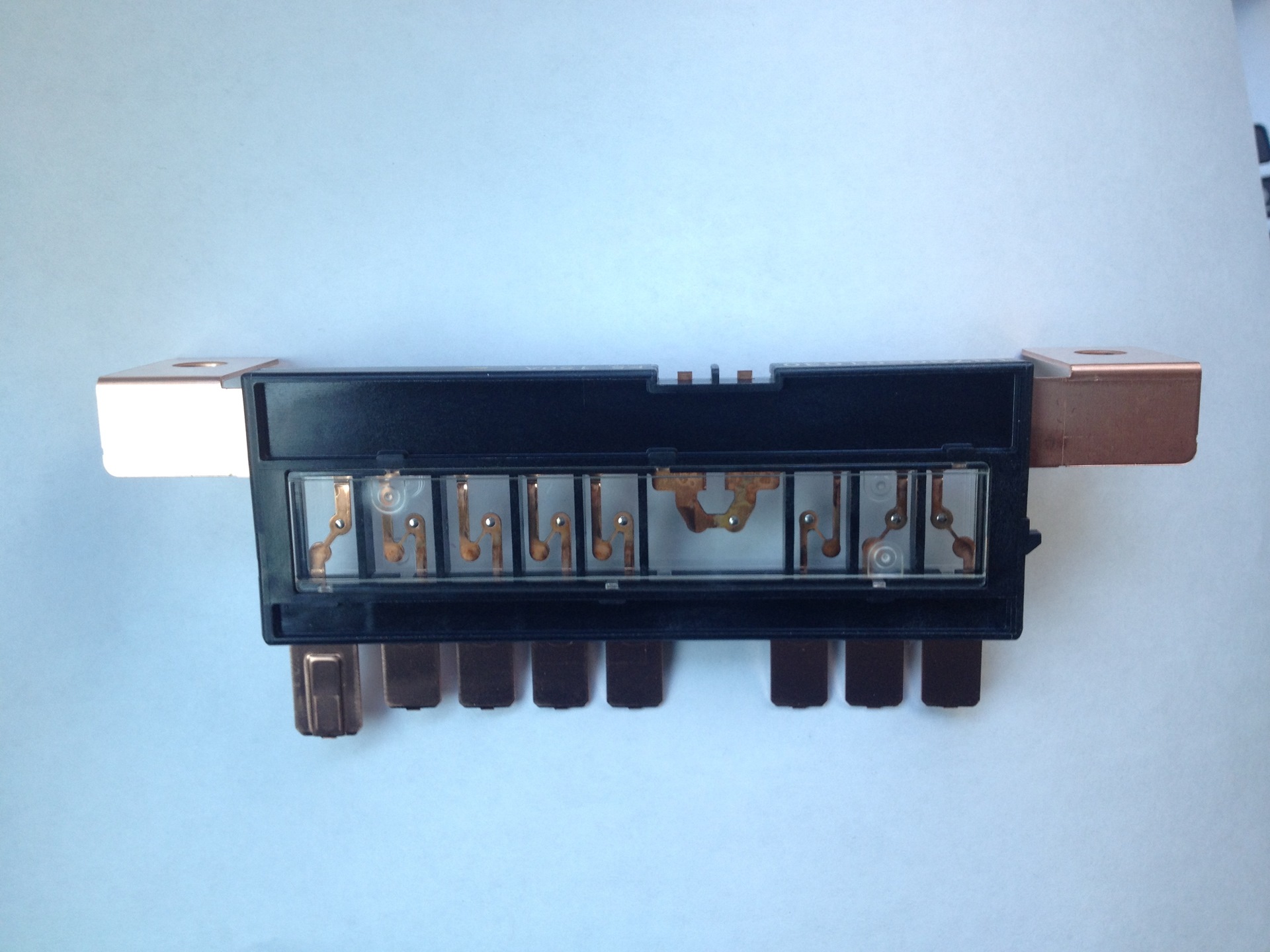

Дело было в новогодние праздники, стояли морозы, брат оставил машину на время отпуска, на пару недель. За это время не молодой аккумулятор разрядился в ноль.

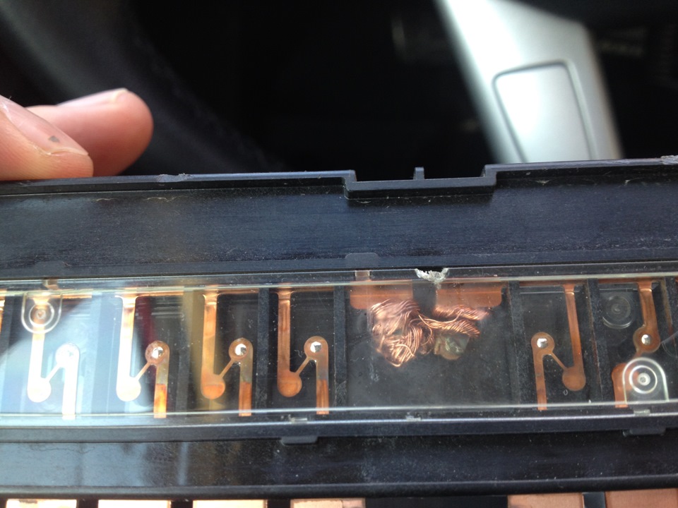

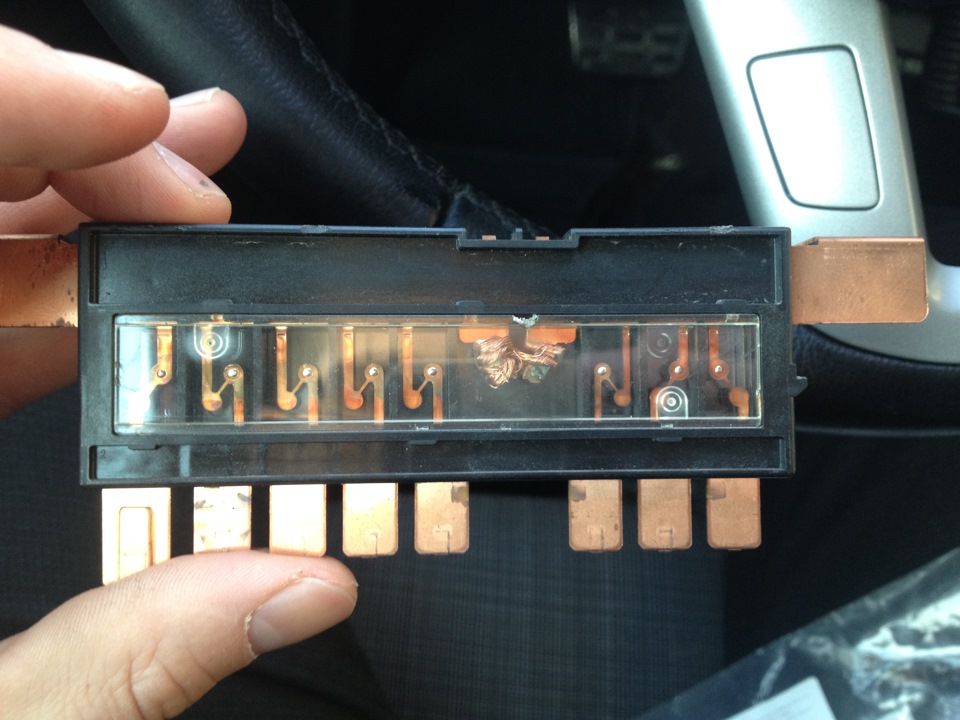

Были и сопли и пуско-зарядное, но так как аккумулятор совсем разрядился, то замерзшую мазду решили запускать с моего аккумулятора. На улице было уже темно и достаточно морозно. Сняли, запустили. Обратно мой аккумулятор ставил брат, так как я пошел срочно помочь супруге с маленьким сыном. Брат по невнимательности перепутал полярности и спалил мне главный предохранитель!((( В темноте да на морозе долго искал, где он находится,
Всем доброго дня, помогайте друг другу и будьте внимательны!)))

Была практически идентичная ситуация. Загуглил в нете "расчет плавкой вставки". На 150 А получилось 1,5 мм толщиной медной проволоки. Запаял на всякий случай чуть потоньше. Цена вопроса — 0 рублей. Цена 1600 за сраный предохранитель представляется мне несколько завышенной.

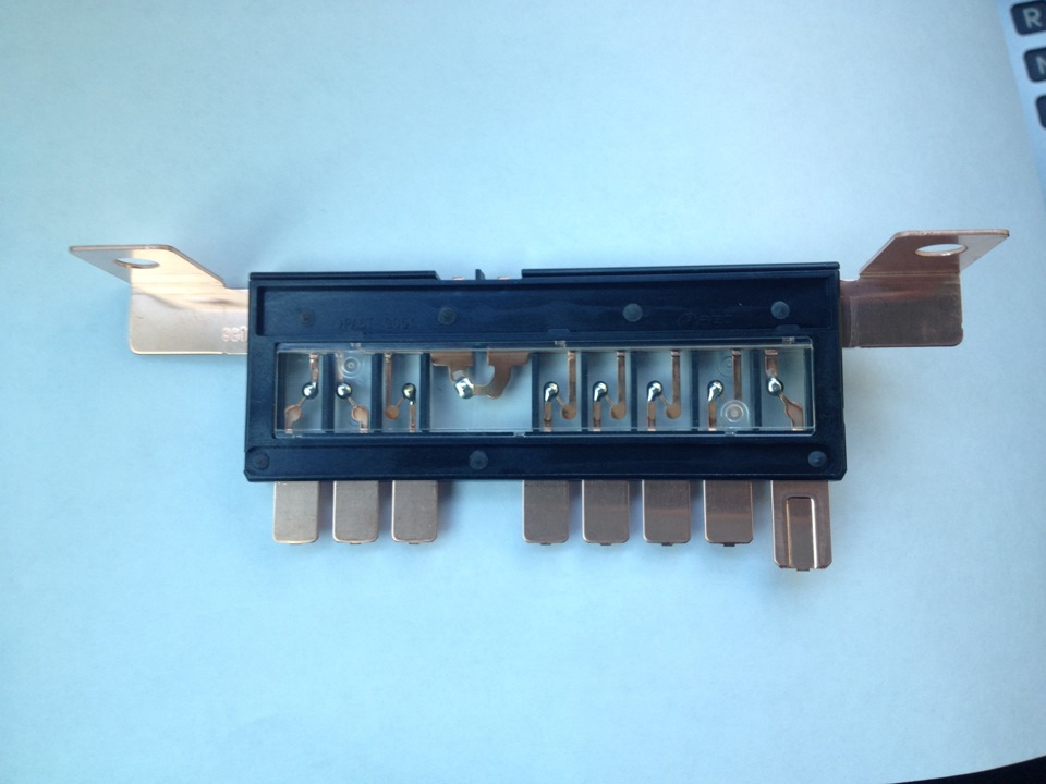

А как извлечь этот предохранитель, я дергал дергал не выходит
Откручивание соответственно 2 лаки снимаем провода и с помощью отвёртки поддеваем.

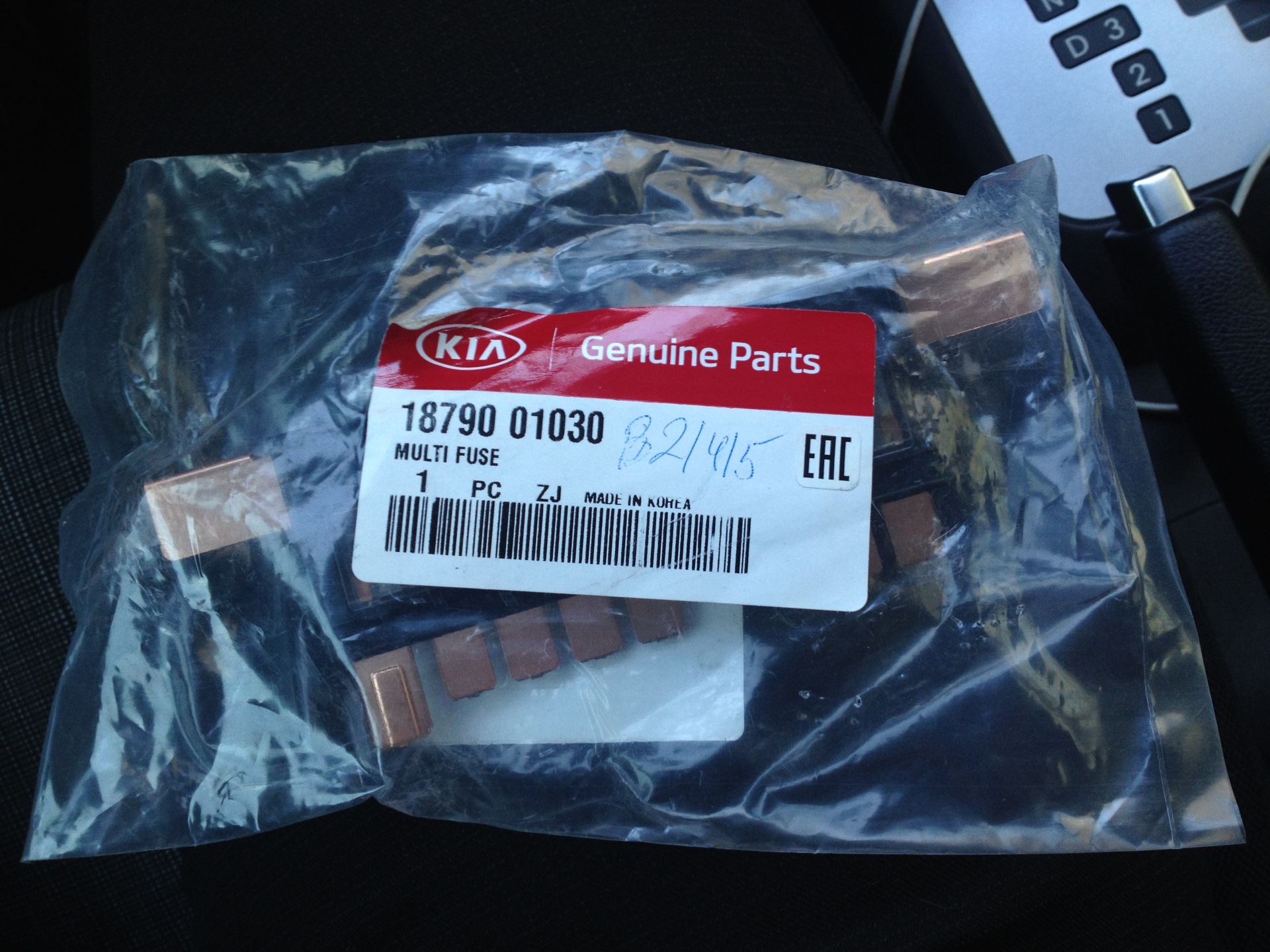

подскажи где заказывал такой предохранитель?
autodoc.ru/Web/price/art/1879001030
www.exist.ru/price.aspx?pcode=18790-01030

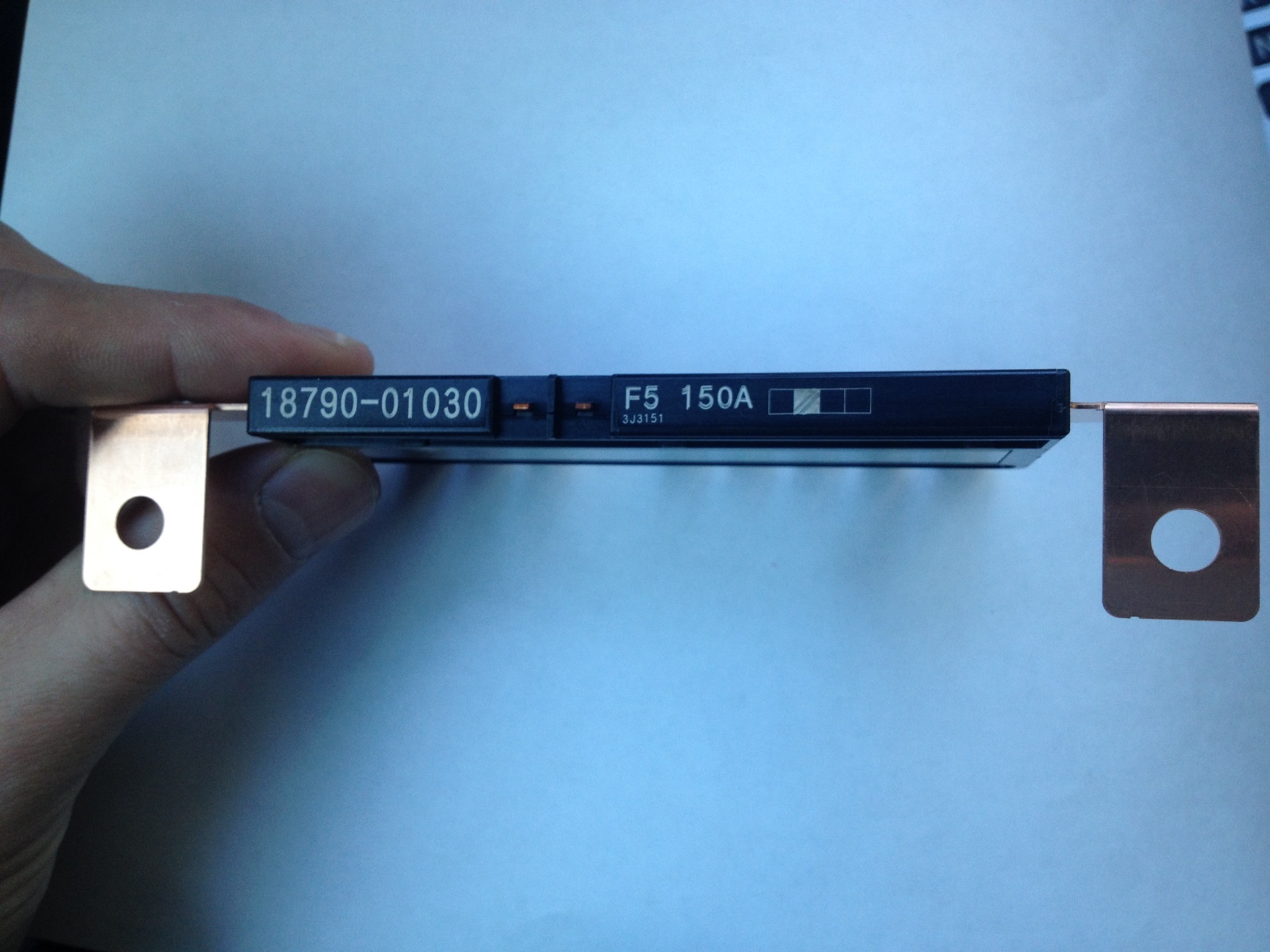

спасибо выручил мне как раз надо на 150 ампер а то я на 125 нашел официалы не хотят ставить
я заказывал на автодоке, по номеру 18790-01030, мне нужен был 125А, пришел 150!
На 125 тот же номер только последняя цифра 1 вместо 0
