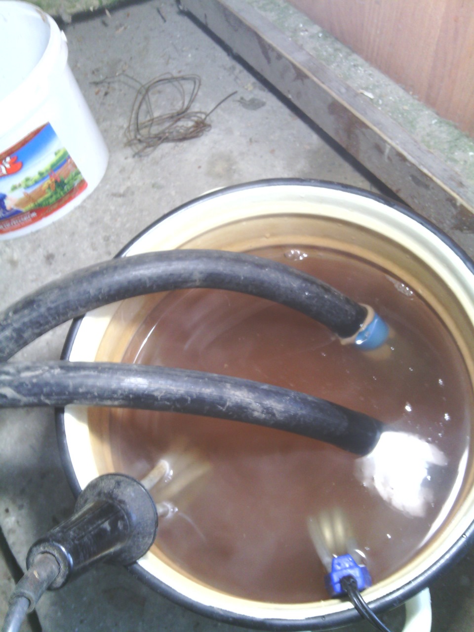

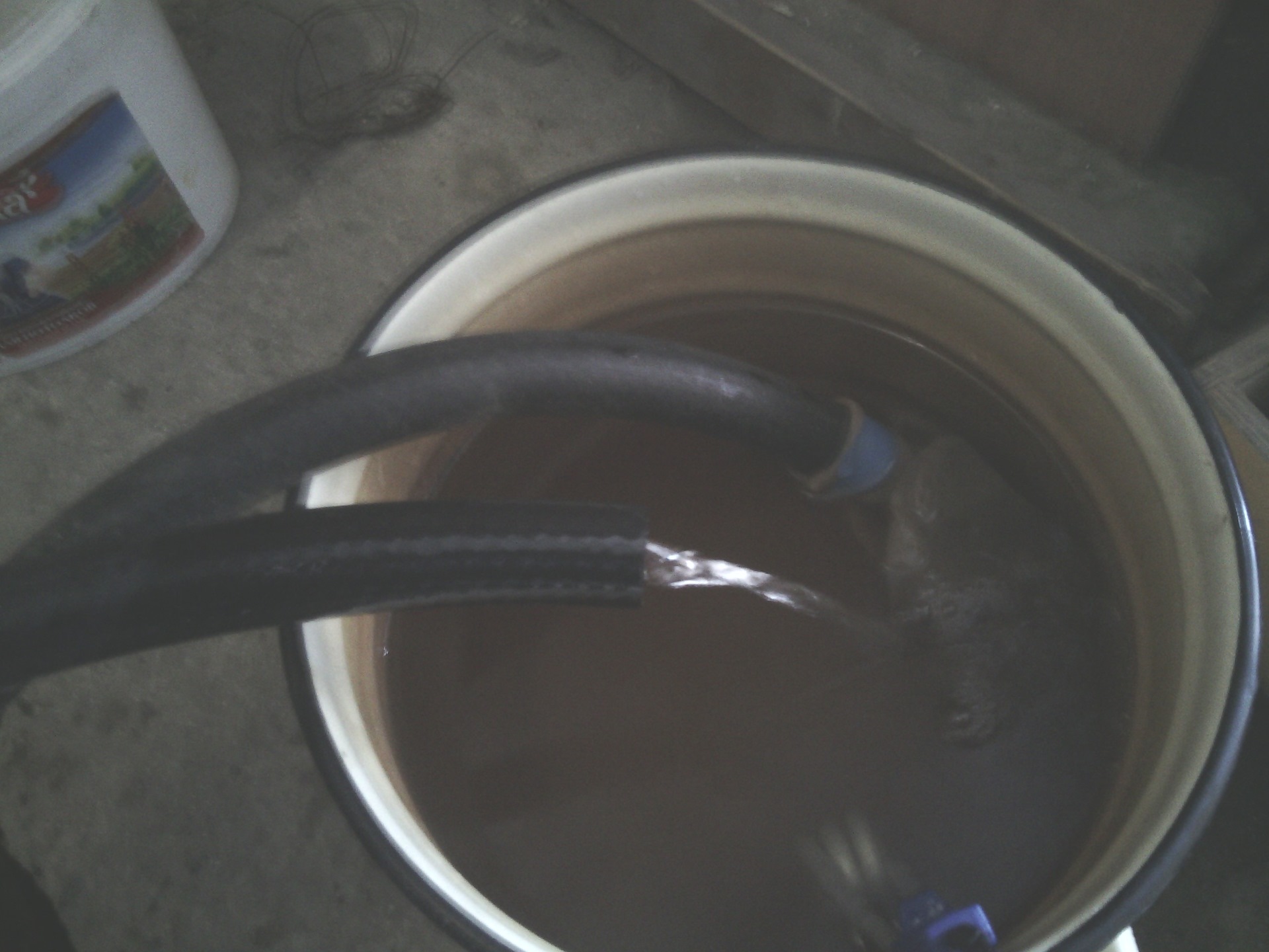

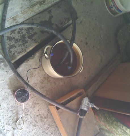

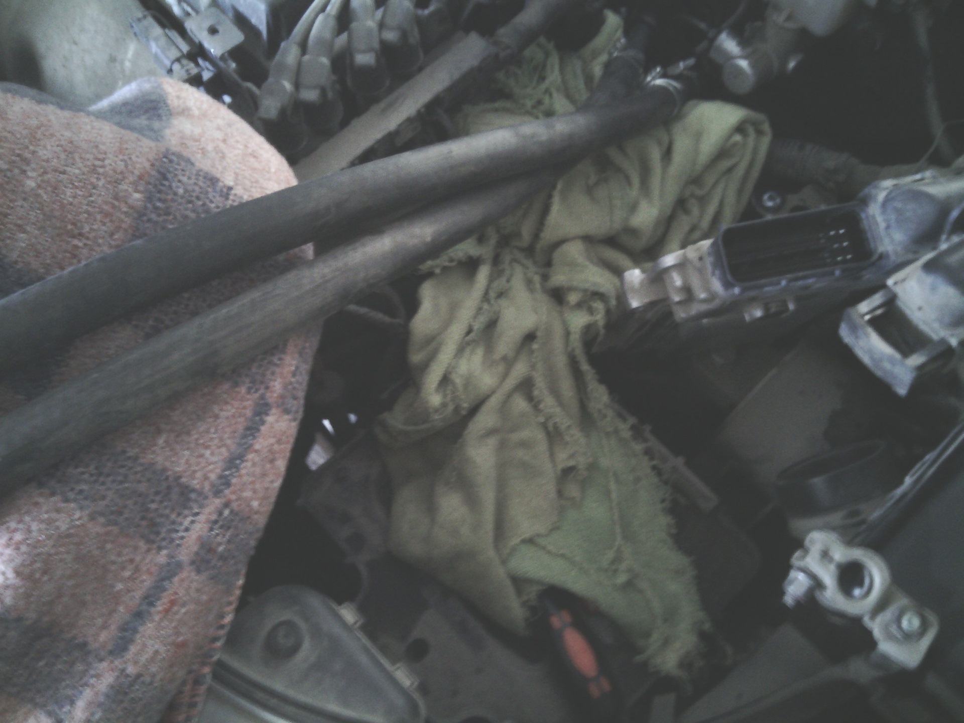

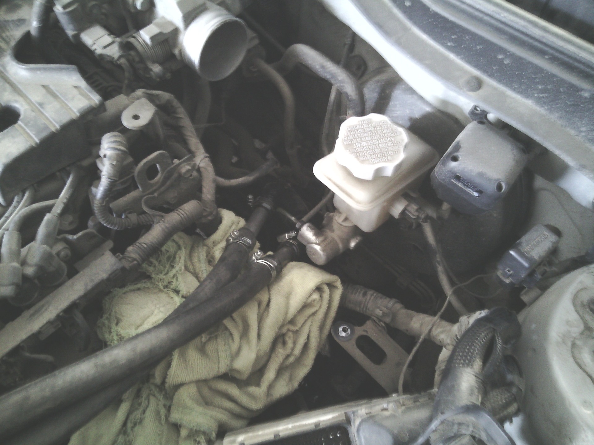

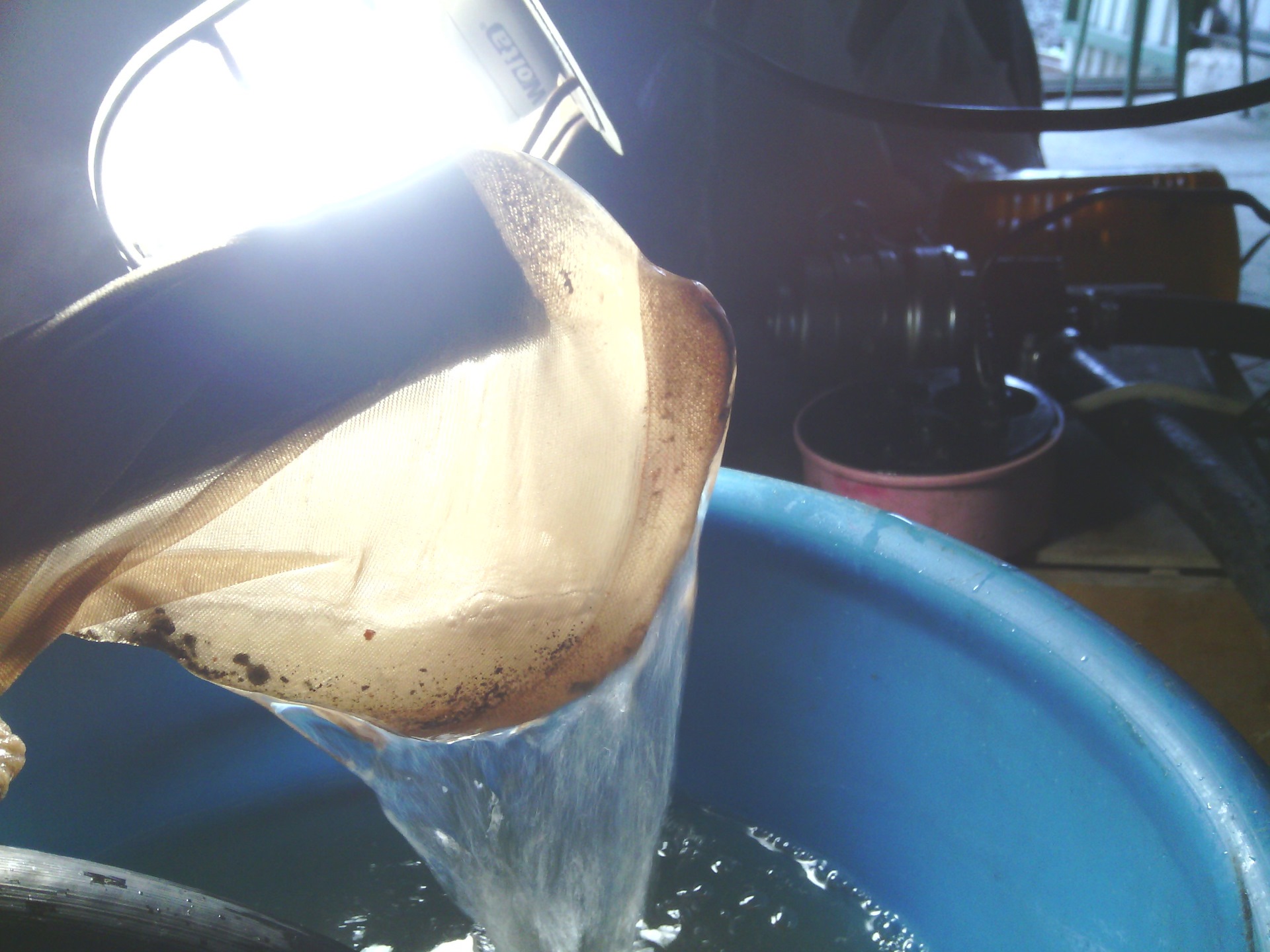

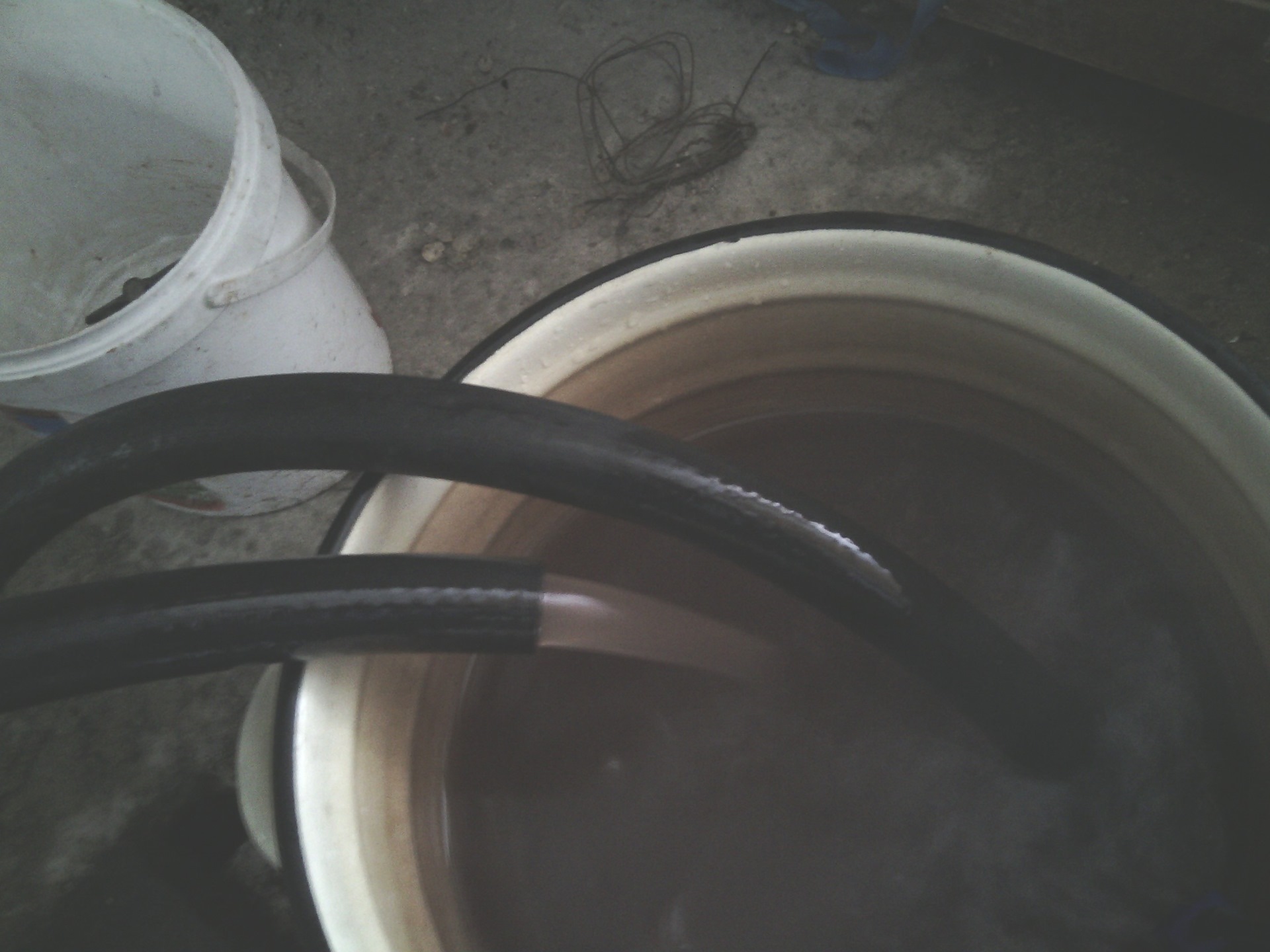

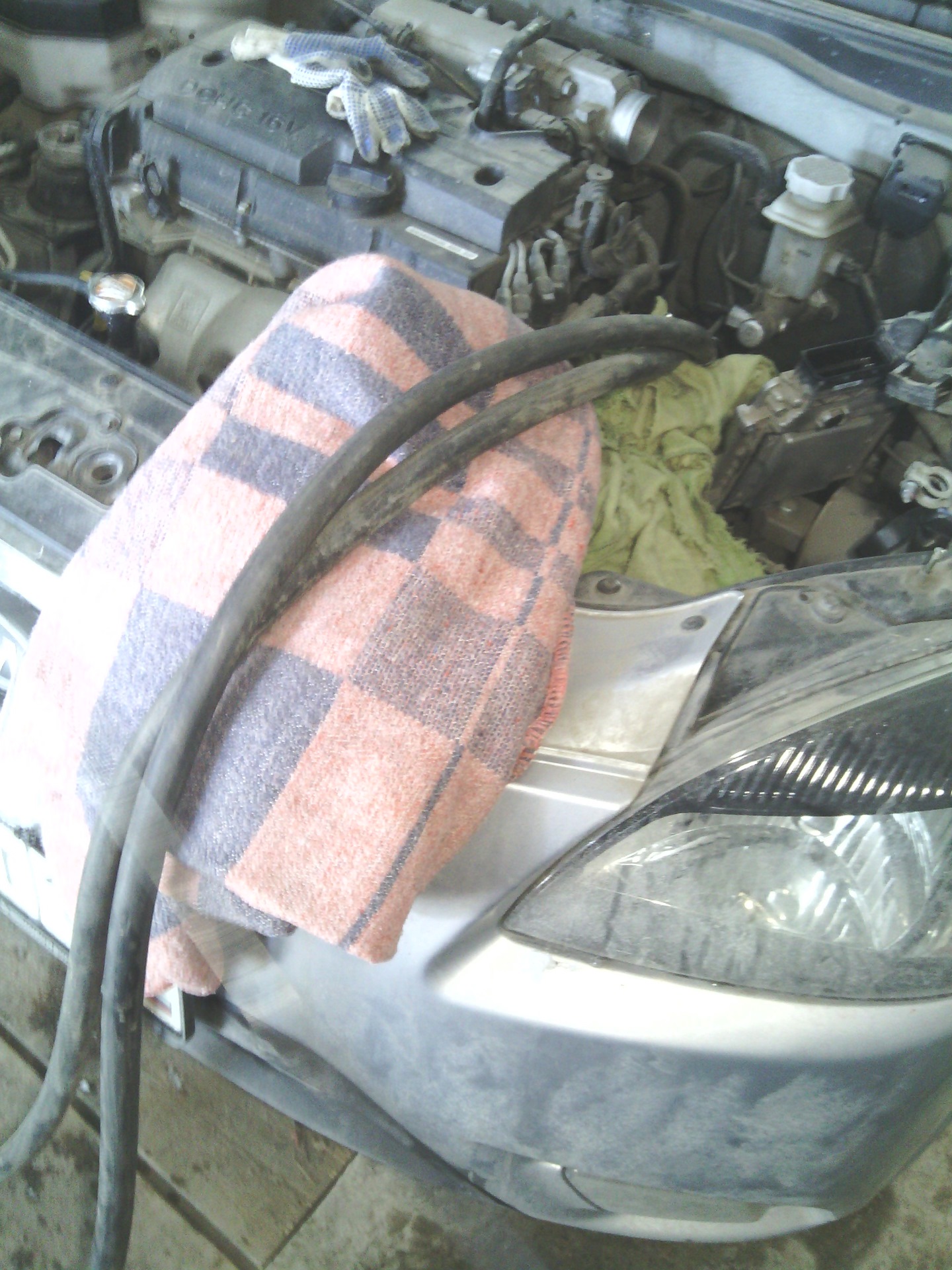

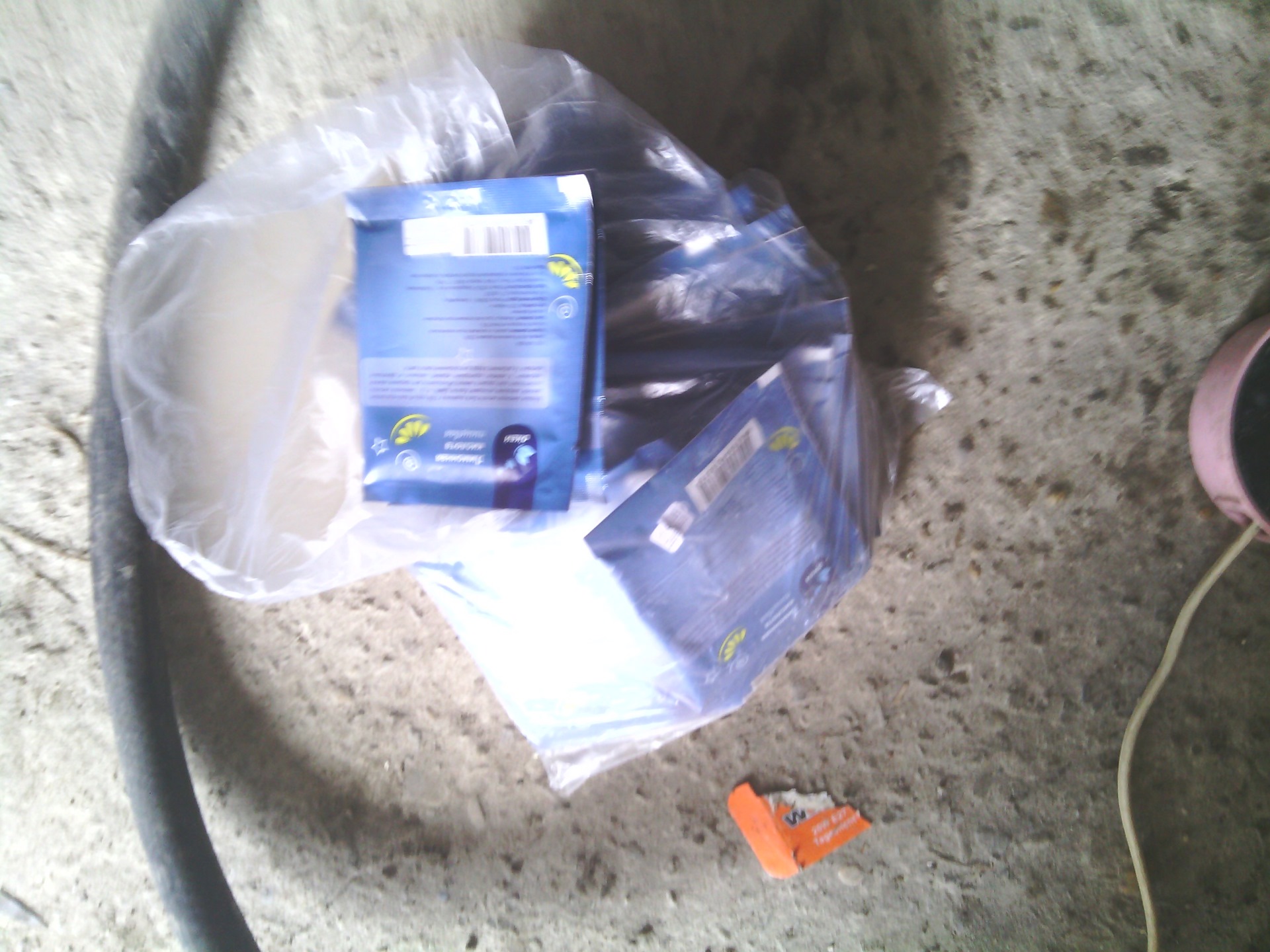

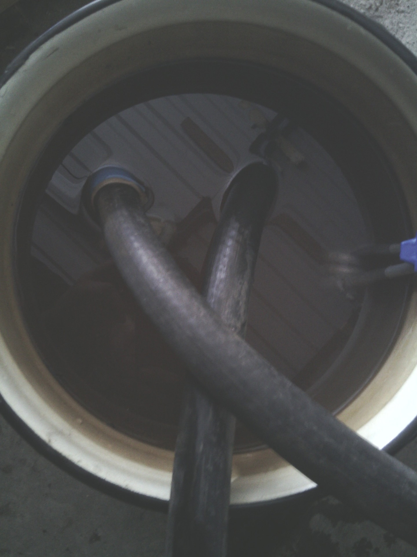

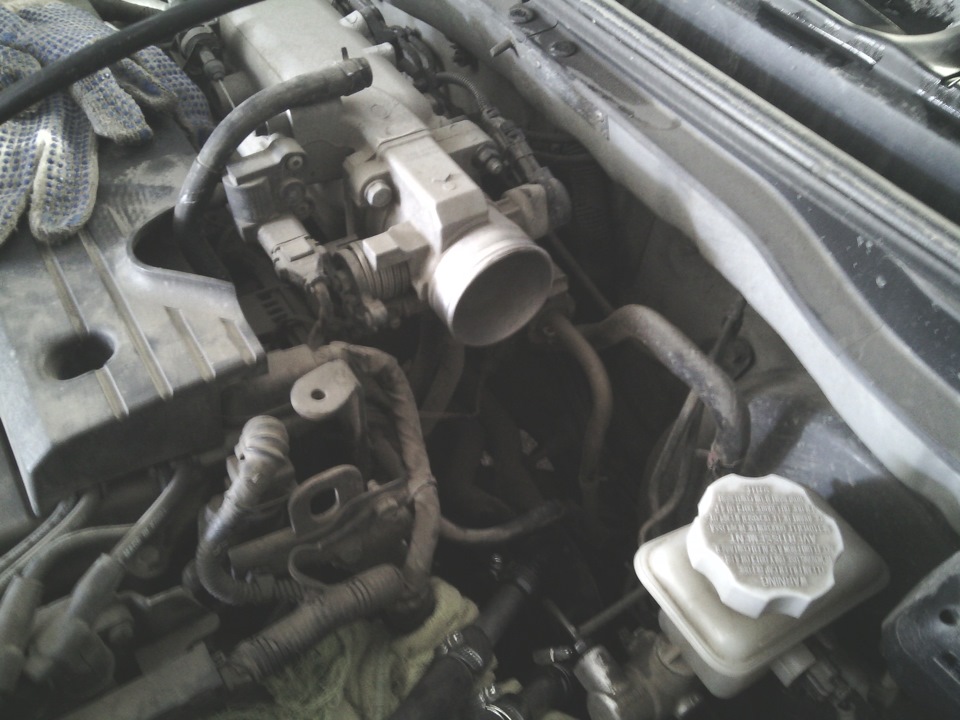

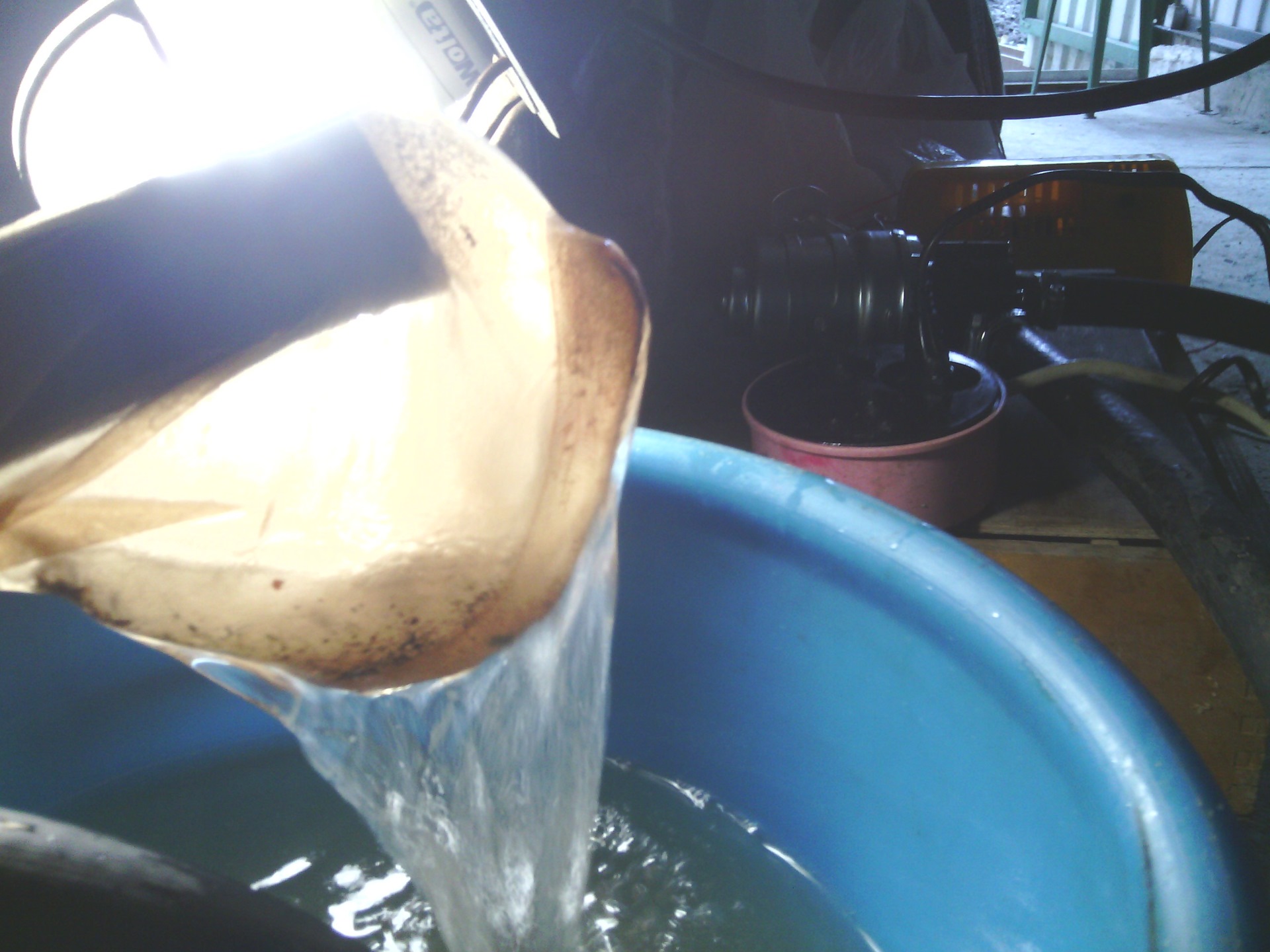

снимаем воздушный фильтр, его патрубки, кожух фильтра, эбу.накидываем шланги через переходники под хомутына бампер одеяло шланги будут горячиеварим в кастрюле компот из говна и лимонной кислотыеё надо 1;10 я купил на 5 литров воды полкило лимонной кислотыв начале процессав конце процесса

по прошествии 3 лет промывать пришлось 3 раза, можно было и с 1го но не было опыта подводя итог могу сказать следующие промывать надо более концентрированным составом на 5 литров воды 3-4 кг лимонки и нагреть его до +90С тогда эффект будет лучше. Промывать намного дешевле и проше чем менять отопитель салона.

прошлые разы подавал возвратку, надо было вход, позавчера делал снова 3й раз потому что дуло теплым но не жарила печка, за 4 часа управился, ниже рассказ почему так делал.
Ближний к тебе вход, чуть дальше выход, они на одном уровне, для тебя верхний:) там с блока головы выход, правый вход в отопитель, левый выход, отопитель забивается потому что там принцип туалета ГУСАК, в нем весь шмурдяк остается, если есть скайп могу рассказать
с водительской стороны вход? правильно я понял что обратно гонять надо, а не как ОЖ ходит в нормальном режиме)
да с водительской лучше гонять как гонит помпа, против шерсти тоже можно но эффект хуже, частицы окисления твердые и мелкие, их все вымыть не удастся, потом потоком с помпы обратно намоет, главное больше лимонной кислоты 50/50 вода дистиллированная кипяток, часа 2 погонял сам увидишь результат.
4 года не менял решил заменить, слил старый антифриз, но не промыл систему от старого антифриза, был уверен что новый подойдет допуски нового были по инструкции, такой же зеленый G11 равенол в итоге через 2 месяца увидел коричневый разшерительный бочек, а зимой водительская сторона печки дула холодом, пассажирская жарила, замена отопителя стоила на тот момент от 7000 до 14000 руб, я же решил промывать, из всех средств кислоты наименее безвредны для алюминия, купил дополнительный насос от газели 900руб+200 лимонная пищевая кислота+6 часов времени по неопытности. 1я зима прошла на ура, на следующий год система была загажена, остатки снова забили дальний контур отопителя( водительская сторона) опять промыл, позавчера промыл снова, по времени занимает часа 4 не спеша, печка жарит. думаю что с раза 5 тока все станет нормально, да заменить отопитель кажется лучшем решением, но остатки говна с системы все равно забьют дальний контур со времянем, летом планирую промыть таким образом радиатор. Менять или не менять отопитель это дело сугубо личное, китай ставить нет желания, торпеду снимать тоже, ставить на хомуты в салоне колхоз, 1 раз в год промыть проще. группа Kia Rio WhatsApp chat.whatsapp.com/7MpRsM5grUW1mPbP2F0GJn

разбирать всю торпеду глупо как то, легче подкинуть шланги
Она у меня снимается без снятия торпедо

какой патрубок входной и какой выходной?
Верхний патрубок является входным или выходным?)))
ахах, , блин) я гоню похоже)) да при установке ГБО гадали что есть вход в печку, а что выход)) включили наугад))
там все видно глазами что куда:)
