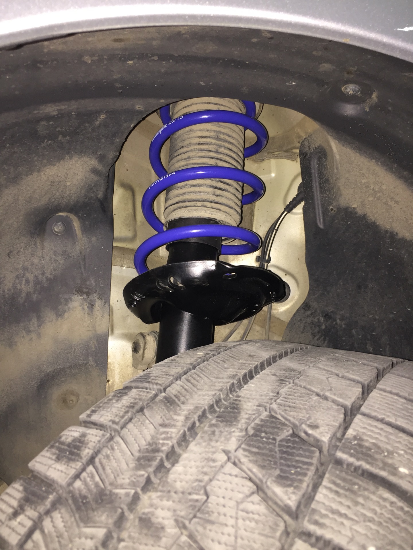

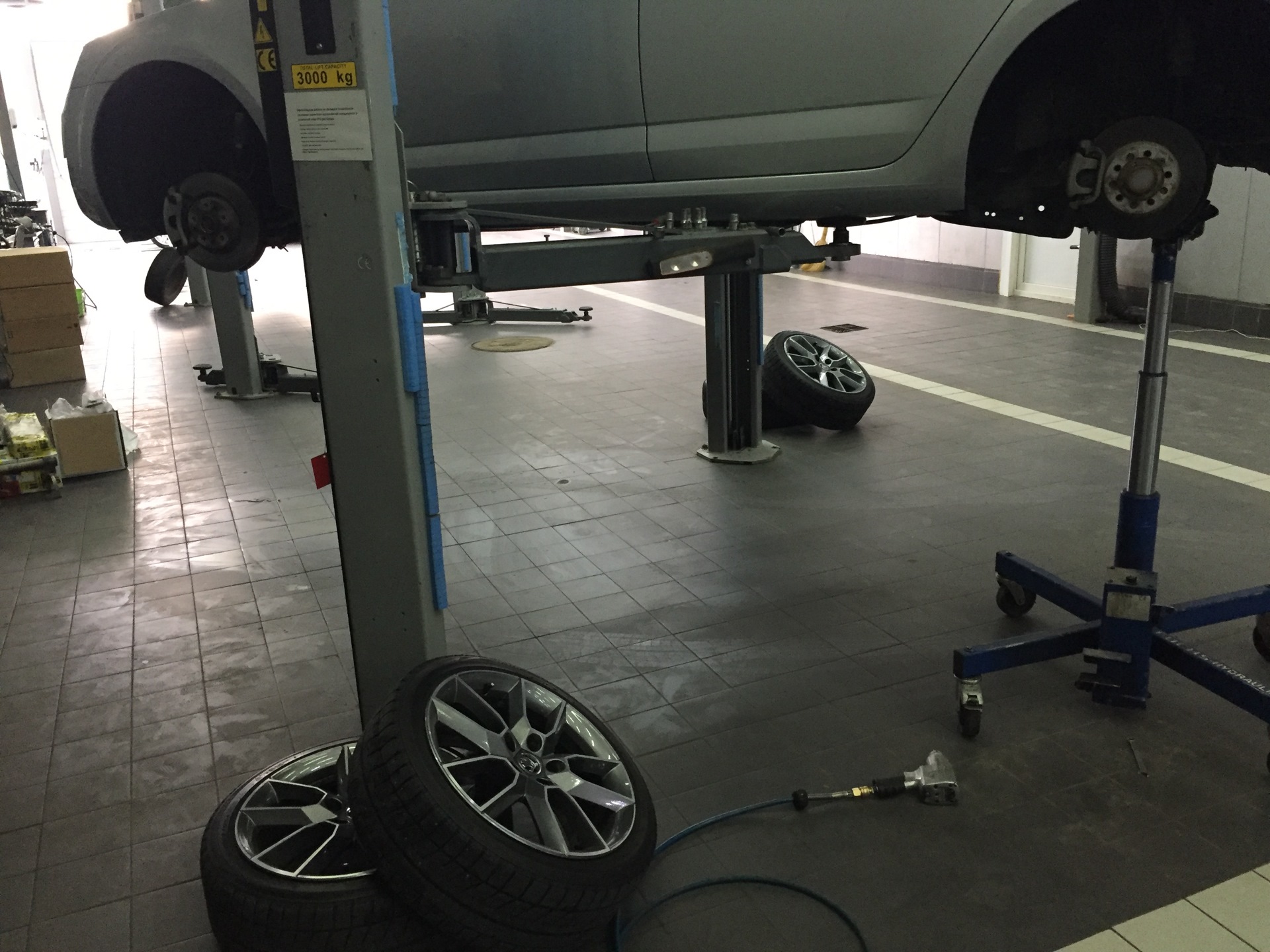

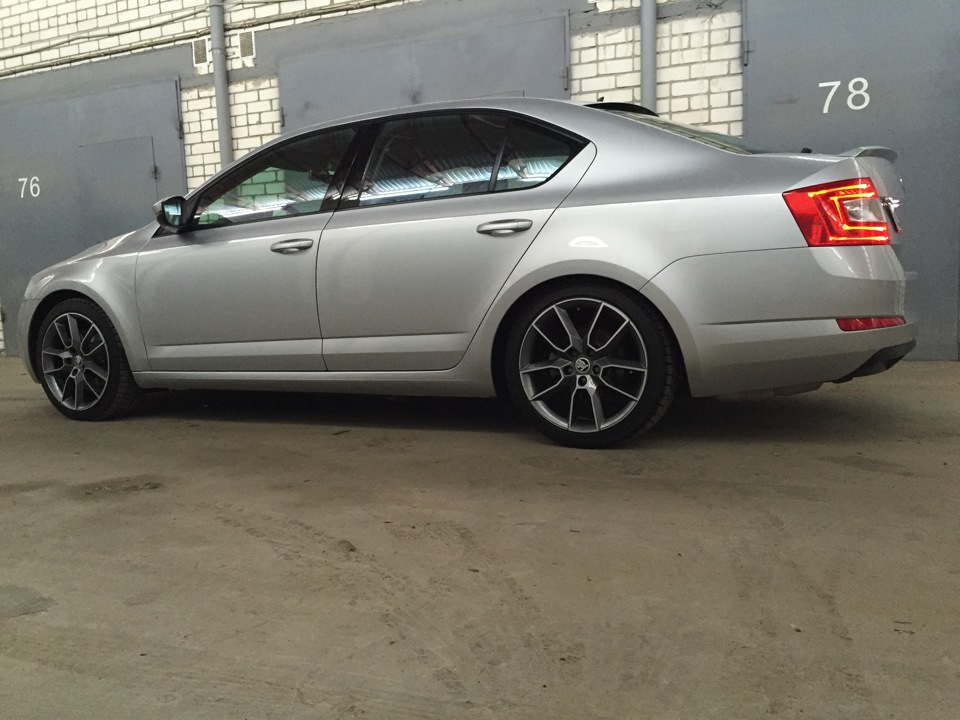

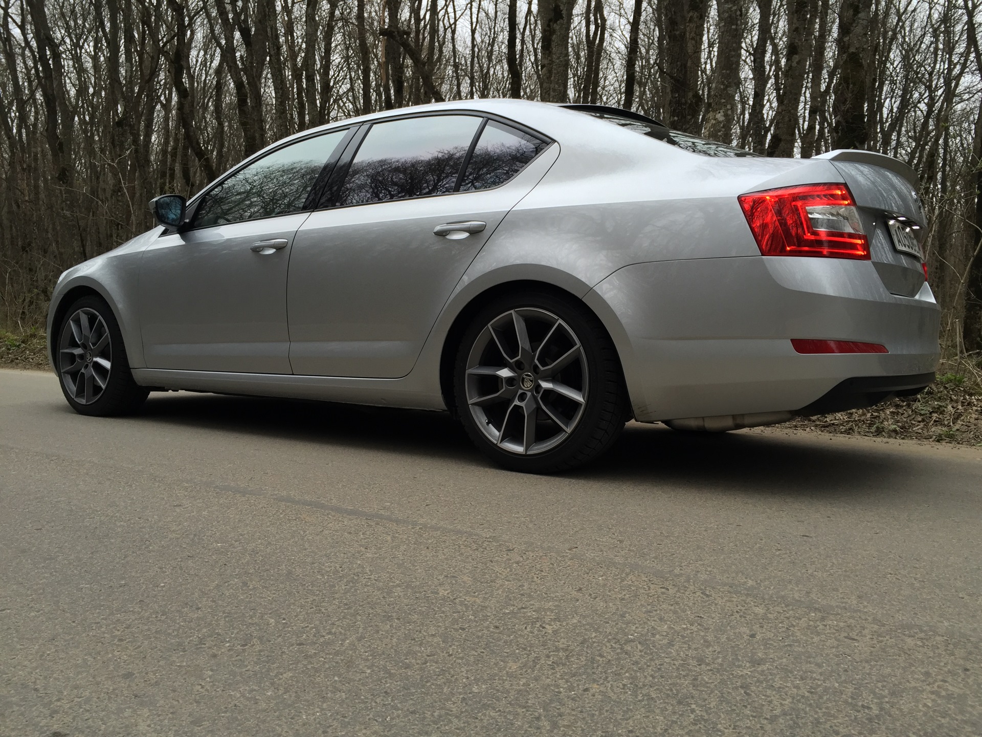

Так как я не из первых, особо расписывать не стану. Пружины WVR и в пару им стали Bilstein B4, я знал что будет жестче, но не предпологал что настолько, заодно и сайленты от s3 сменили штатные.В целом я доволен сменой подвески, но нужно привыкнуть к новой тряски;) Все работы доверил официальному диллеру и не зря, все аккуратно и профессионально сделано, хотя ничего сложного в этом и небыло, но тем не мение.

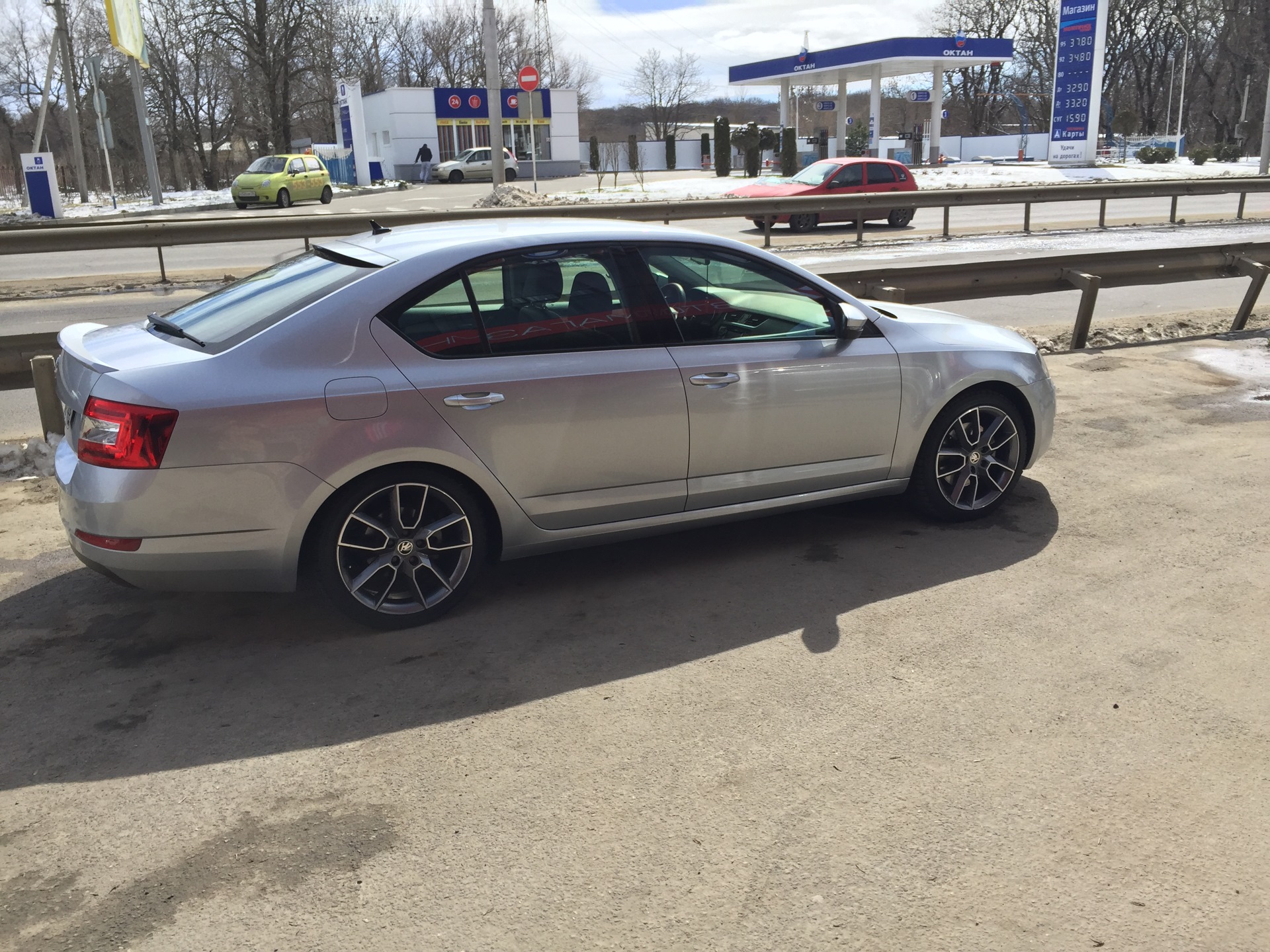

Мда, совсем не смущает кривость установки. Гте 1050/890 кг)) поэтому зад октахи волочится по земле.
По порогам по 17см, что там у кого волочится не интересует…
А ну да, инструмент измерения нагрузки линейка, штоб так всем жить))
Я просто не пойму тебя, села ровно, я доволен, о чем хочешь сказать?
Хочу сказать, что эти пружины спроектированы под другую машину. Измерения по порогам не верно. Мерить нужно цо->арка
Спорить я не стану, если мерить до арки и выровнять расстояние с передом, то зад будет торчать выше морды, так как задняя арка имеет отличительную форму от передней, мерить то чем, линейкой;)
Для какого VW эти пружины? Под какую развесовку?
Для ручки GTI
Mk VII?
Да, конечно…
Не совсем был уверен, что они подходят на Октаху, но на сайте пишут, что я не прав ) Чирканул им вопросик, мб завтра ответят. Парт намберы есть? И ещё вопрос в догонку… Не думаешь, что для Б4 не совсем эти пружинки? Выдержат Билли такую нагрузку? Они вроде как к стоку на замену часто рекомендуют, а тут Race прям…
Ммм, честно, не думаю, умрут поставим новые;) я езжу тихо, редко откручиваю, все ради внешнего вида сделано;) есть номер…
Если пришлют, сравним. Хотя я про DSG спрашивал
Да конечно сравним…
Хотя чего ждать, там прям на сайте написано: VWR31G7GT

вид лучше стал!)
спасибо;)
Еще раз поздравляю, Серега! Вид просто бомба! На летних тапках будет еще круче!
Как вопрос с отбойниками решил?
У меня на Эйбахах и сток-амартах кажется по выше машина, интересно как будет на новых амортах… Надо будет потом сравнить;)
решил;) от рс стали… естественно сравним, как и раньше;)

ну не знаю… мне кажется такое занижение отлично подходит для 19R вид был бы отличным если бы чуть чуть по выше бы . По фоткам кажется, что тачка не занижена а перегружена, особенно филейная часть.
так это зимние колеса, летом будет 19;) по порогам идеально сидит…
тогда збсь :)
аха, спасиб…

Жопа хорошо легла. Точно в багажнике ничего нет? У меня на б6 и эйбахах жопа выше
он пуст, как и пару лет назад;)
Может надо было аморты B8 сразу ставить?
а зачем? я не вваливаю в поворотах и вообще езжу спокойно, все сделано ради внешнего вида…
Просто B4 — это аналог штатных, занижение для них протвопоказано в целом. B6 вполне подойдут, если упал на пару см, но под занижение -у тебя на глаз 4-5 см точно есть, все же лучше B8, они работают как раз в заданном диапазоне.
знаешь, есть два вида B4 аналог штатных и укороченных, нет фото, а так перед. шток короче оригинала…
Серьезно? Первый раз слышу
я сам не знал, при заказе сами уточнили о пружинах, под укороченные оказалось есть короткие B4, так то…
В4 это же аналог евростока, а там они естественно ниже должны быть.
не спорю, но при заказе уточнили под какие пружины…
Galucci
А есть аналоги у Били Б8?Что-то они щас неадекват стоят как комплект винтов, более 40т.р.
Укороченных нет…
