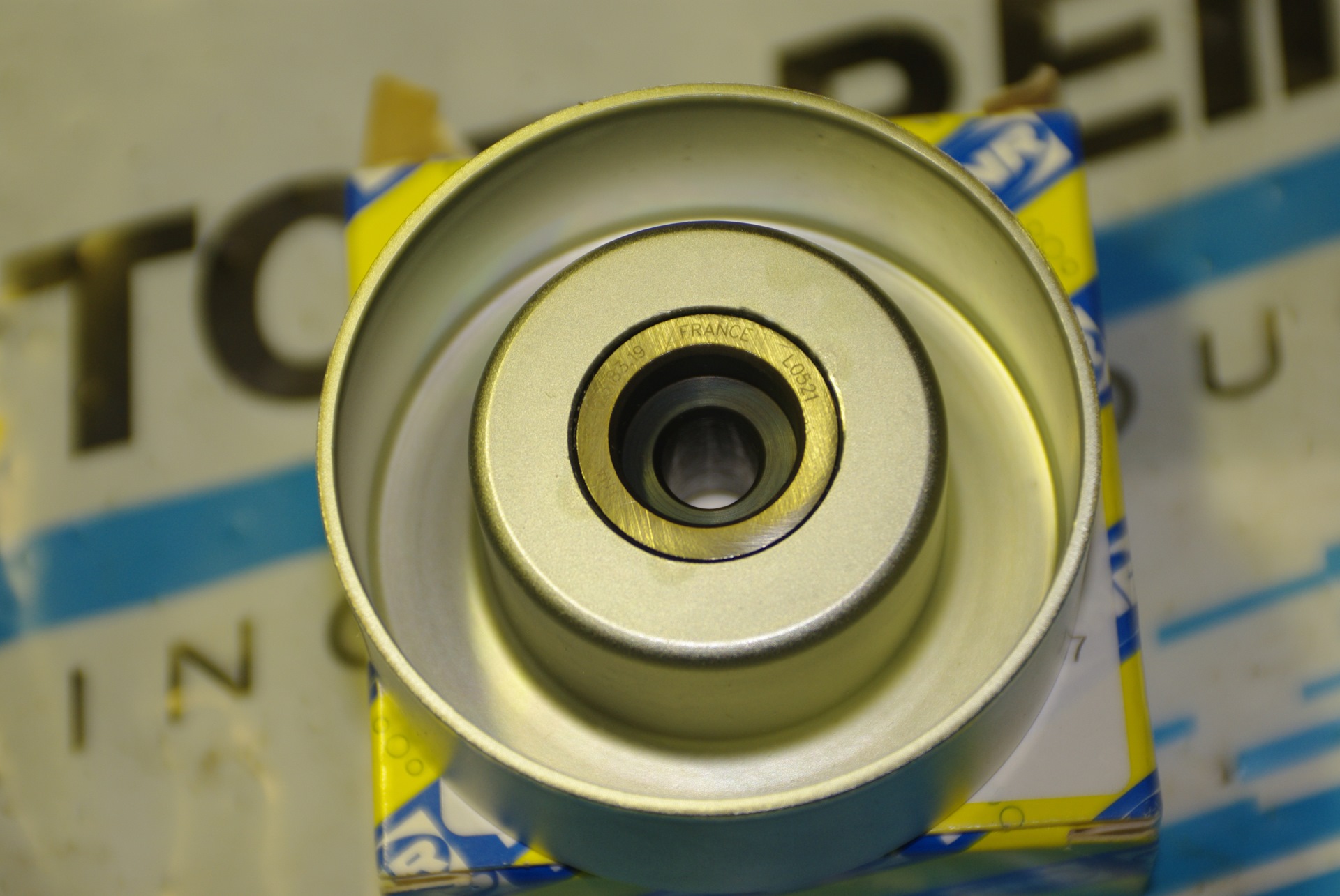

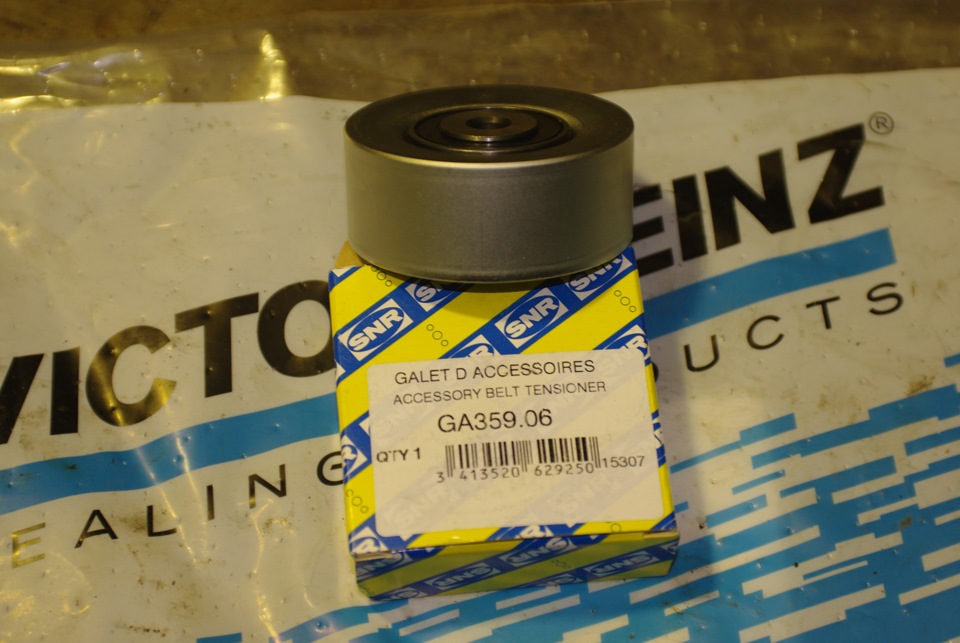

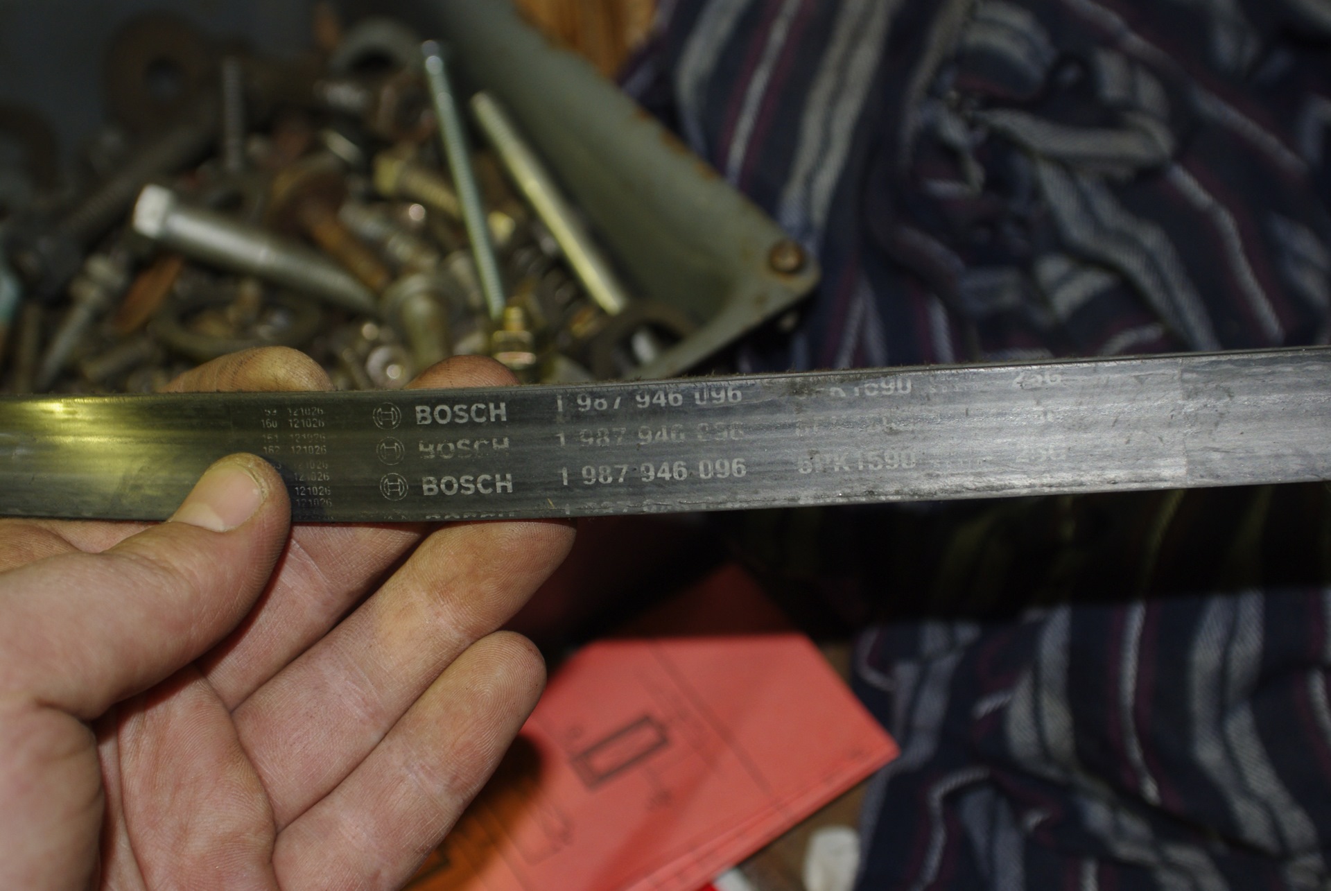

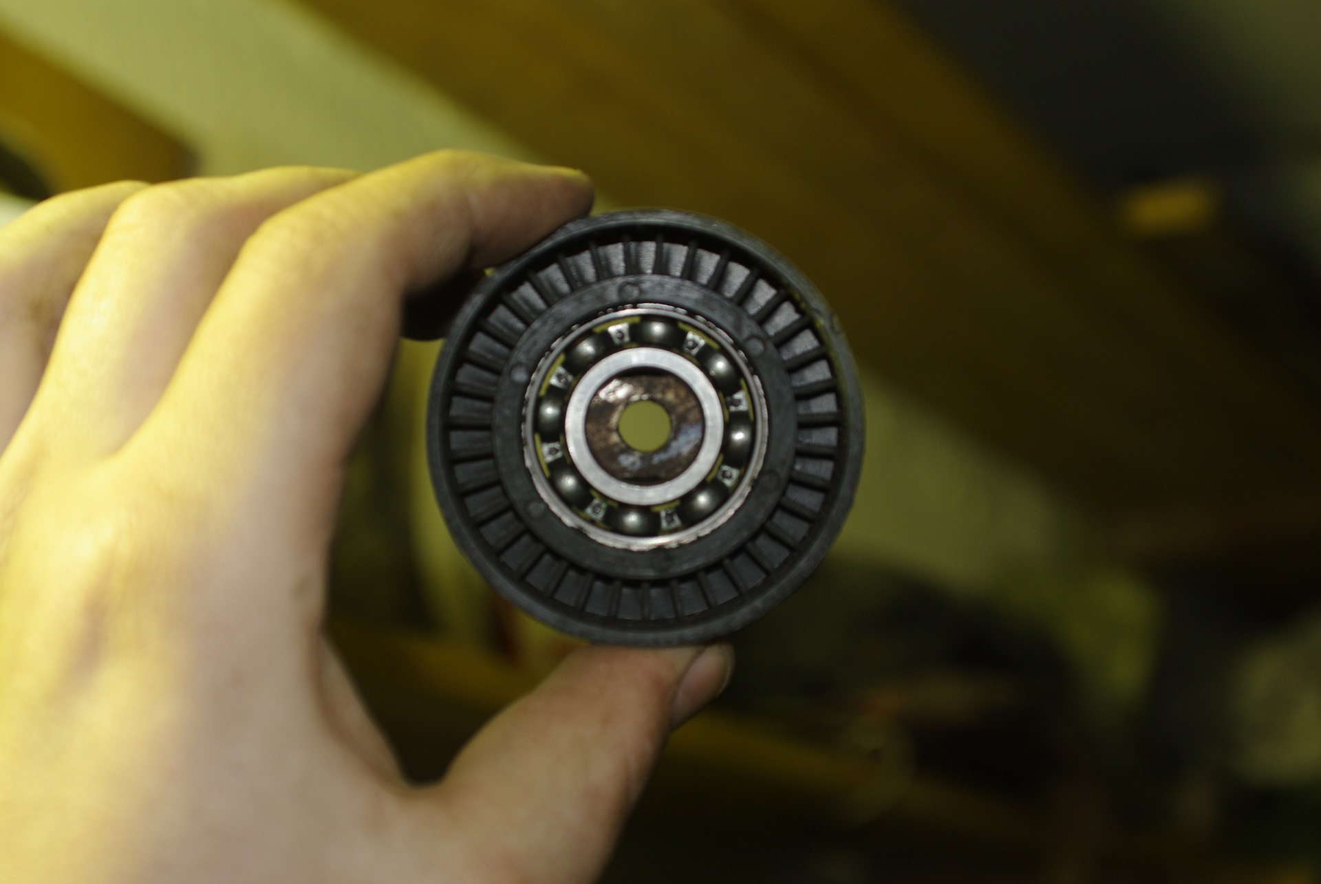

Когда покупал машину предыдущий хозяин сказал, что надо поменять ролики на ремне Гены и что они оба одного размера. Заказал 2 шт. NTN/SNR GA35906. Такой ролик стоит на натяжителе и он металлический. Наружняя обойма второго ролика, обводного, сделана из какого то материала, похожего на пластмассу.
Далее по фото.

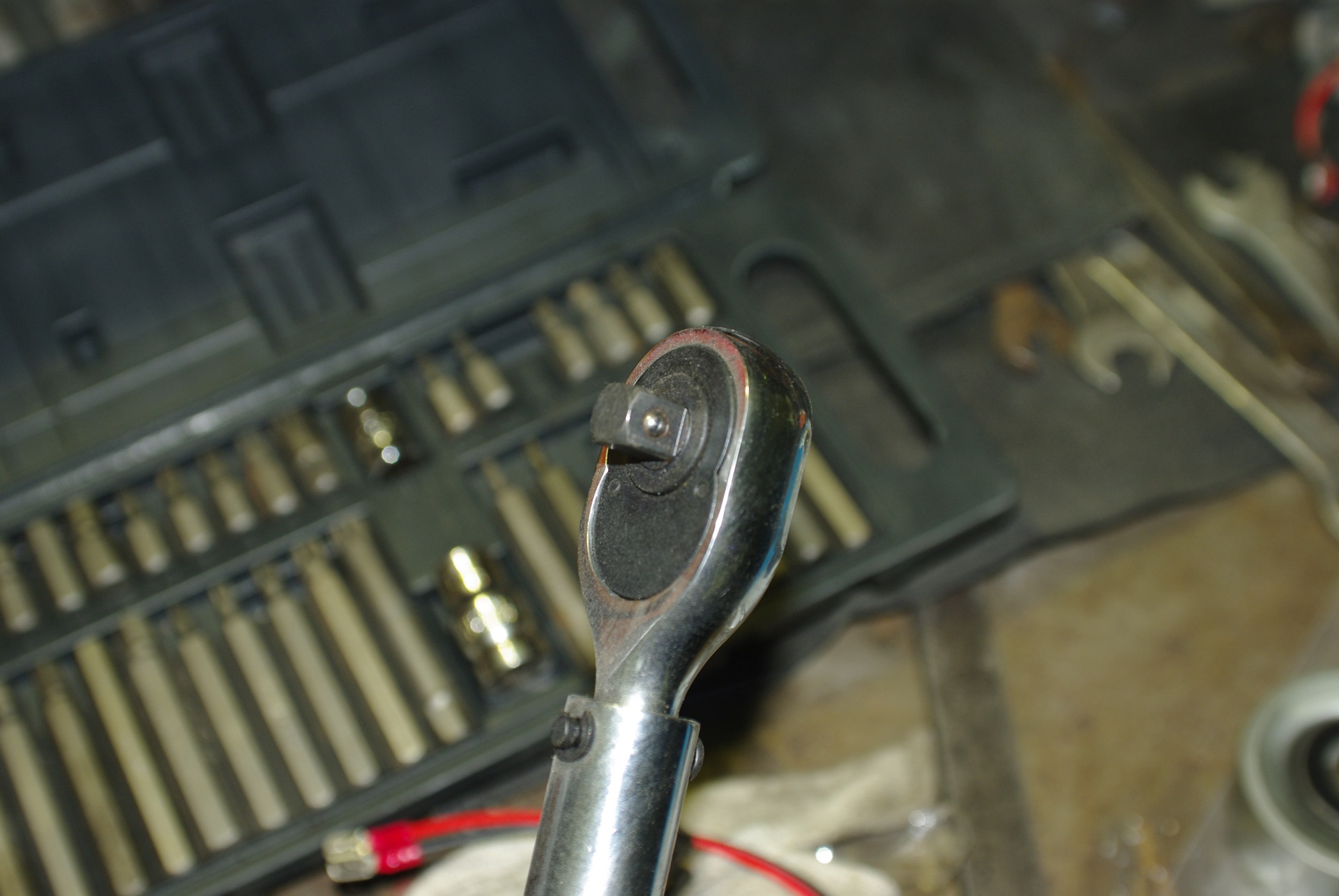

Что бы одеть ремень на натяжной ролик, в прочем как и снять его, пригодится квадрат 3/8 дюйма, буквой Г.
Но можно просто надавить чем нибудь снизу на ролик, преодолев усилие пружины, я так и сделал.
После снятия ремня обнаружил так же шумную работу шкива компрессора кондиционера. У прежнего владельца Пыжа уже есть запись в БЖ о замене этого подшипника, где то 2 года назад менял он его. По идее рановато он зашумел. Все остальное крутится легко и без шума, а после запуска мотора шум все равно есть, но стало тише. Толи этот компрессор все таки шумит, то ли у меня уже паранойя ) В общем пока на этом все. Жду тепла, т.к. печку в гараже надо бы переделать да и дрова уже закончились, а в холоде ковыряться вообще не охота ) Всем тепла ! )

Кому понадобится, тоже искал, спасибо автору за номера снр.
Аналог — Ролики польские caffaro 13-58, оба подошли на 3.0 дорест, стоят в 3.5 раза дешвле, внутри подшипник nachi японский, только болты нужны другие.

а натяжной не менял чтоль?
Почему, на 6 фото видно что стоят оба ролика новые.
