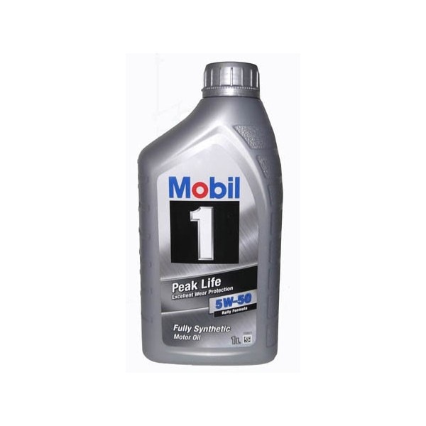

Дилер на нулевом ТО залил Mobil 1 5w50 Peack Life.
На тот момент мои знания о маслах ограничивались стереотипом — если первая цифра 5w или тем более 0w – то это по любому супер синтетика )).
Приехав на ТО 1, рассматривая оплаченный счет, в котором значилось все то же 5w50 Peack Life, решил скоротать время, почитать о маслах Mobil. Зашел на оф.сайт… и начались непонятки.
Mobil четко сегментирует серии масел по назначению, конкретно 5w50 Peack Life предназначено для авто с пробегом от 100 т.км. Данное масло обладает повышенной вязкостью, содержит хорошую дозу полимерного загустителя, одна из целей которого в гражданской эксплуатации – увеличение компрессии, ликвидация «жора» масла в подуставшем двигателе в следствие износа и увеличения зазоров между деталями. Заливать этот мед в новый двигатель… бред, тот же Mobil предписывает лить в новые моторы серию New Life обладающую совсем другими характеристиками в т.ч. по вязкости.
На мой вопрос «зачем вы льете в новый движок масло, предназначенное для автомобиля с пробегом от 100 000км», был аргументированный ответ – «мы такое льем всем! Не зависимо от пробега и объема. Никто кроме вас пока не жаловался…)), вязкость, название серии и прочее… это маркетинг производителя, но если вас, что-то не устраивает, можем залить другое…».

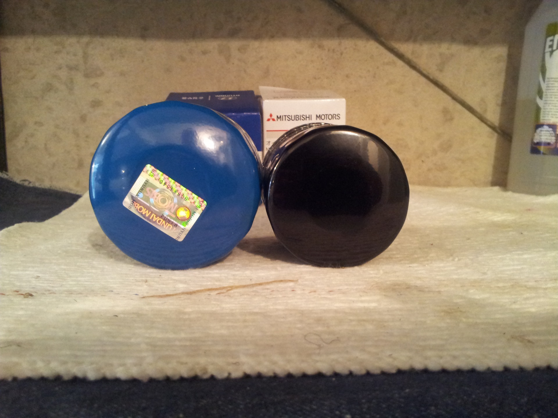

Масляный фильтр у Outlander 3.0 по размеру практически одинаков для моторов 2.0…2,4…3.0. Чудеса унификации )).
Фильтр от Хюндая Гетц 1.4i визуально и по своей массе на порядок крупнее фильтра от 3-х литрового Аутлэндера… не понимаю )).

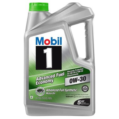

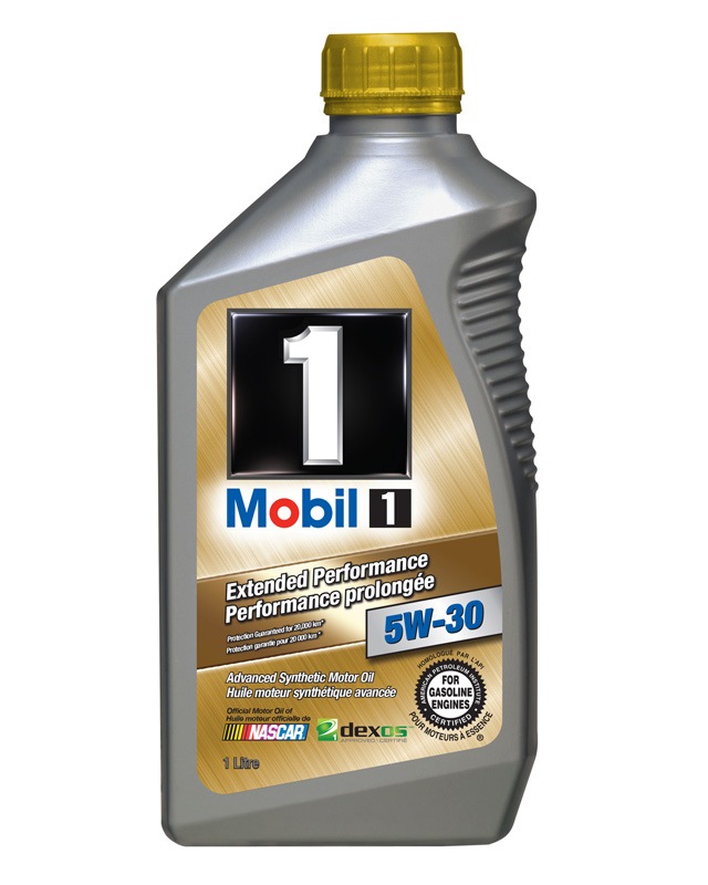

Заинтересовавшие меня масла (Mobil1 5w30 EP и в качестве альтернативы 0w30 AFE)
производятся для американского рынка, для остальной части суши их клоны имеют другие характеристики. Исходя из анализов эти недешевые «синтетические» масла – созданы на гидрокрекиговой базе, но с добавкой синтетики, пакеты присадок хоть и не с избытком, но содержат все интересующие меня компоненты.
Купить у нас сложно, продвинутый маркетинг, имидж и доставка из США — формируют высокую цену продукта + на рынке по Мобилу много подделок.

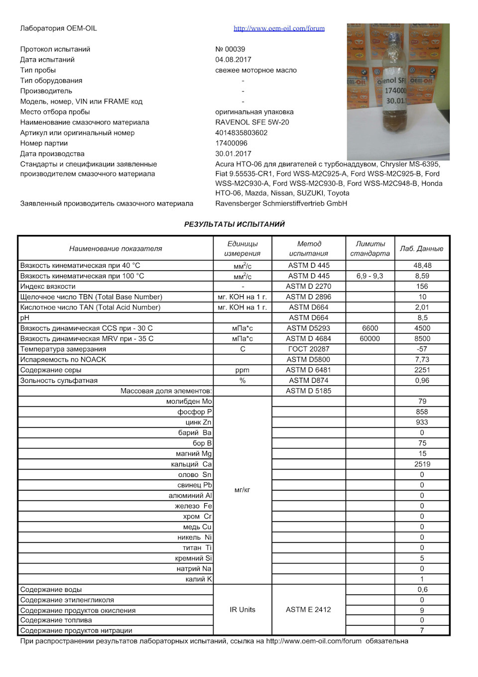

В тексте ниже описаны цифры анализа с oil-club.ru ссылка с которого ранее была в моем тексте, но oil-club жестко поругался с Равенол и удалил всю инфу по этим маслам…сылка тоже умерла (считаю Равенол зря пошел на конфликт), поэтому ниже анализ более свежий с другого ресурса, чуть другие цифры, изменения не критичны:

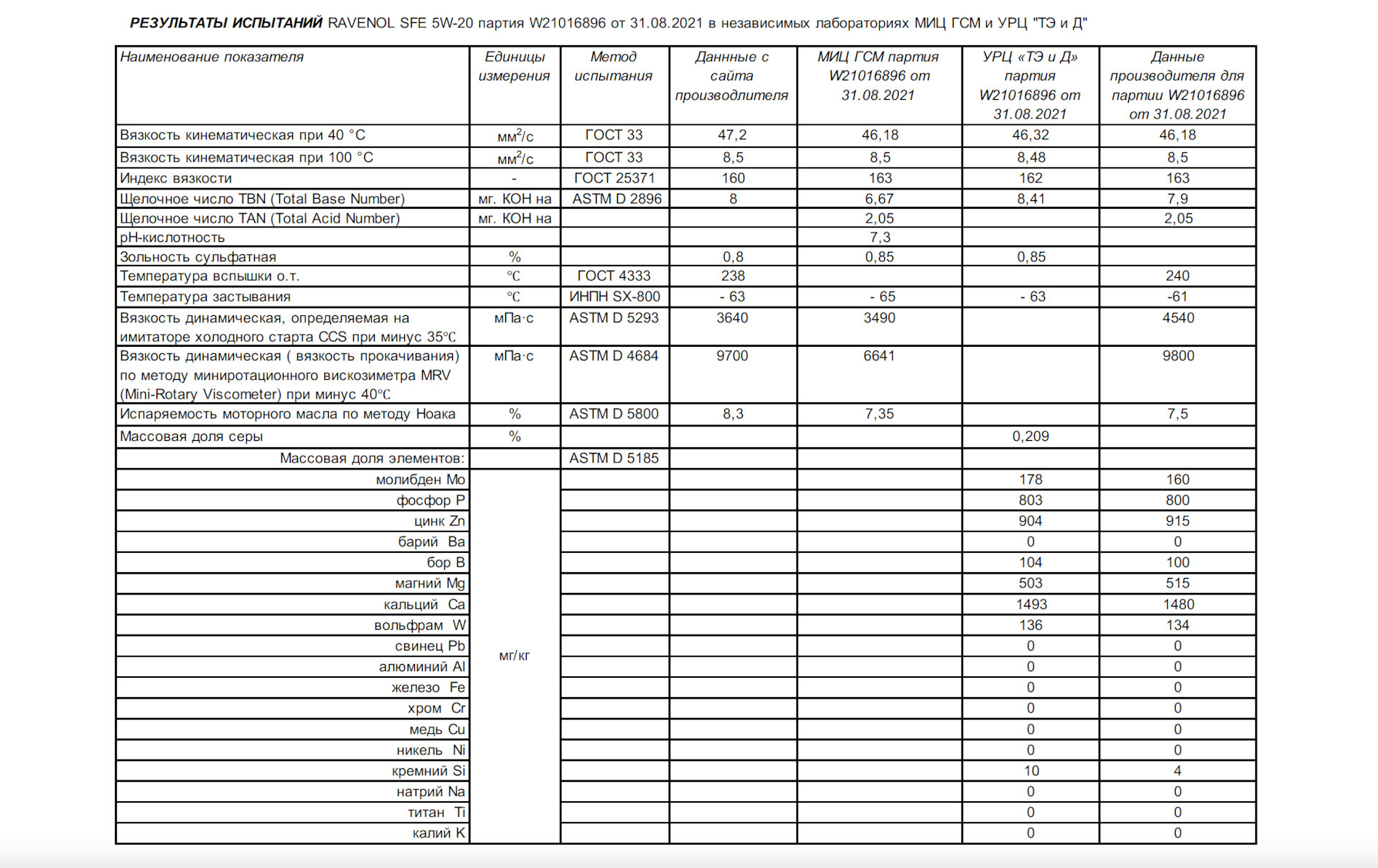

Тут www.drive2.ru/o/b/605958451327159768/ самый свежий анализ (2021) этого масла, рецептура изменилась.
Щелочь снизилась, как я понимаю из-за уменьшения Кальция (борьба за экологию).
Но:
— добавился новый компонент Вольфрам.
— стало больше Бора и Молибдена
— значительно больше Магния.
Ну и подросли классификации:
API из SN вырос в SP
ILSAC из GF-5 перешел в GF-6A
Минусы – заявленная рецептура масел Ravenol часто не сходится с дозировкой компонентов реально присутствующих в канистре. То есть хромает технологичность производства, каждый замес не катастрофично, но стабильно отличается от предыдущего по составу, некое подобие "hand made".
На сайте оф.дистрибьютора и всех оф. интернет магазинов Равенола (.ua) есть глобальные ошибки в описании характеристик масла. Написал… ответили «спасибо большое, обязательно исправим»… прошло более мес. все по прежнему)).
В качестве плюса необходимо отметить, что конкретно по SFE 5w20 все основные расхождения не критичны и направлены, как правило, в позитивную для потребителя сторону. Например на немецком оф.сайте температура потери текучести -45, по анализу -56 (хороший такой бонус :)). Заявленная вспышка 227, реально 236. Немного огорчает щелочное, заявлено 10.0, в анализе 9,4 (не критично) и прокручиваемость в -30 (заявлено 3700, реально 4430). Желаю компании Ravenol в ближайшее время избавиться от подобных «детских» болезней, или по крайней мере допускать погрешность только в позитивную для потребителя сторону.
В целом SFE 5w20 по характеристикам — «жирное» масло.
PAO база, алкилированные нафталины, пакет присадок на трёхядерном молибдене + беззольные модификаторы трения, дающие синергию с молибденом (со слов оф.преда по России), нормальный ZDDP, Noack 8.0 (должно мало угорать), хорошая вспышка 235 (масло термостабильно), HTHS 2.9 (по сути практически w30) и отличная цена 170 грн. / 6,2$ за литр. Решил попробовать.

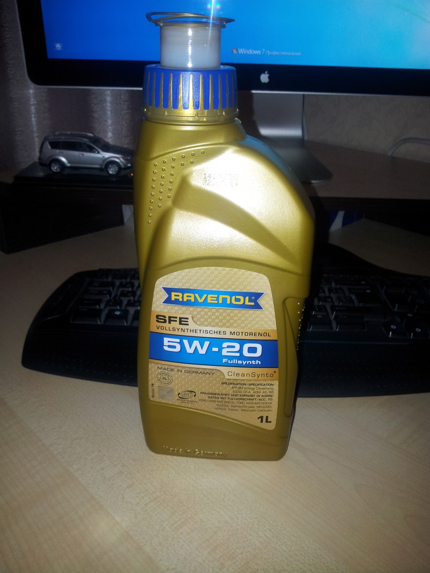

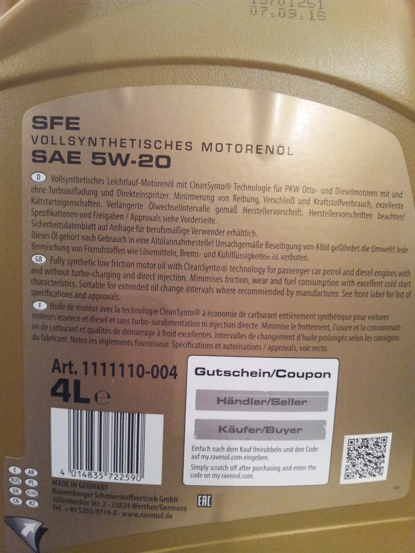

Купить 5w20 SFE оказалось не просто, синтетика по цене ниже корейского гидрокряка у нас в стране не пользуется спросом :).
Еле нашел, приехало, смотрим — на сайте масло представлено как API: SN, INSLAC GF-5… реально на банке SM, GF-4…ну как так, немцы ? (((
Выручил оил-клаб… я не первый. В общем клеит Равенол на банки с новым маслом старые, ранее отпечатанные наклейки, т.к. жалко их выкидывать. ))))… «немецкая педантичность»… не, не слышал ))).

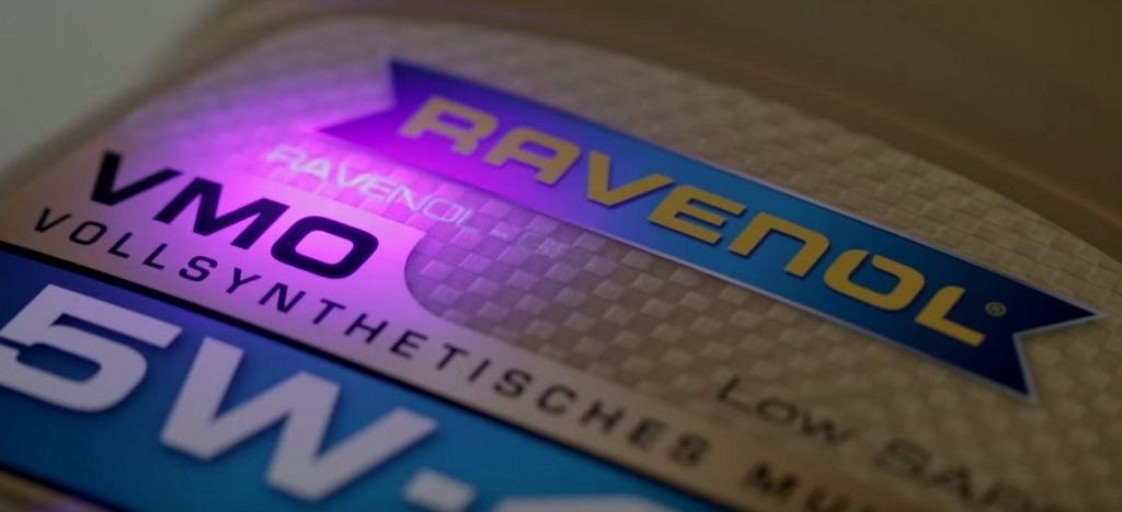

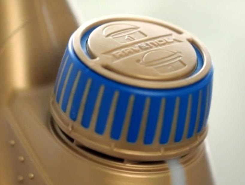

В сравнении с тарой от Mobil или Motul, банка Ravenol радует наличием доп. защит от подделок.
Крышка необычной формы,
при открытии телескопическая горловина обратно не задвигается,

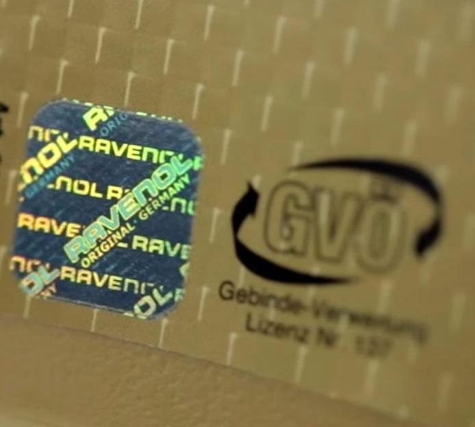

голограмма,

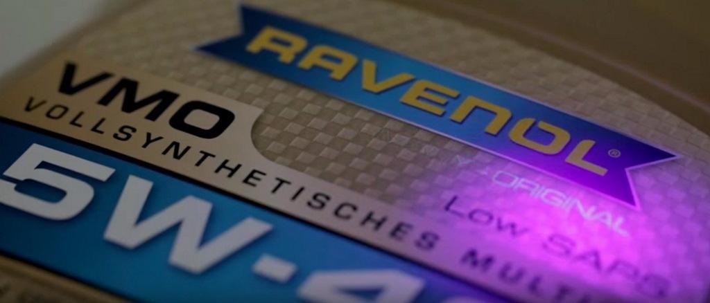

на этикетке водяные знаки — видны только под ультрафиолетом,

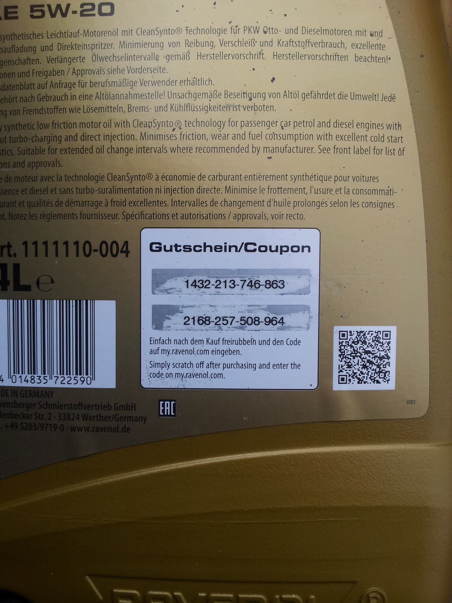

номер канистры защищен от подделки, пробивается на оф. на сайте.
Залил. По звуку двигла изменений не ощутил. На Mobil 0w40 было тихо, также тихо и осталось.
В остальном — поезжу, отпишусь.

Купил сегодня такое масло, при сканировании QR кода выдает ошибку, почему?
Я имею ввиду 4л.
Для информации — RAVENOL невозможно подделать физически. Наша продукция, по сути, стала уже де-факто эталоном в методах защиты. Интеллектуальные методы защиты — уникальные одноразовые коды на оборотной этикетке скрытые под стираемым защитным слоем для проверке на my.ravenol.com/
Первый код продавца (Händler/Seller). Он необходим продавцу для проверки, оригинальный ли товар ему привёз оптовик. Так же продавец получает бонусы, которые он может монетизировать.
Второй код покупателя (Käufer/Buyer). Он необходим покупателю для проверки оригинальности купленного товара. Так же покупатель получает купон на скидку в магазинах-партнёрах указанных на my.ravenol.com Для этого необходимо пройти простую регистрацию.
Физические методы защиты от подделки на лицевой этикетке — водяные знаки как на банкнотах, вплавленная голограмма, уникальная запатентованная пробка, изготавливаемая путём вплавления пластмасс разного цвета друг в друга, такой пробки больше нет ни у кого в мире. Физические методы для первичного контроля. Но интеллектуальная защита это 100% гарантия. Одноразовые коды подделать невозможно. Поэтому нашу продукцию можно смело покупать ЛЮБОМ интернет-магазине или в ЛЮБОЙ обычной точке продаж.
С момента введения в 2013 году новой упаковки с интеллектуальными методами защиты, не было отмечено ни одного случая подделки.
Поделитесь этим видео с друзьями. Почти 190000 просмотров на Ютубе. Это говорит о том, что тема с подделками сейчас очень болезненная.
Вот здесь всё информация собрана о системе защиты с визуализацией goo.gl/ZMEAJS

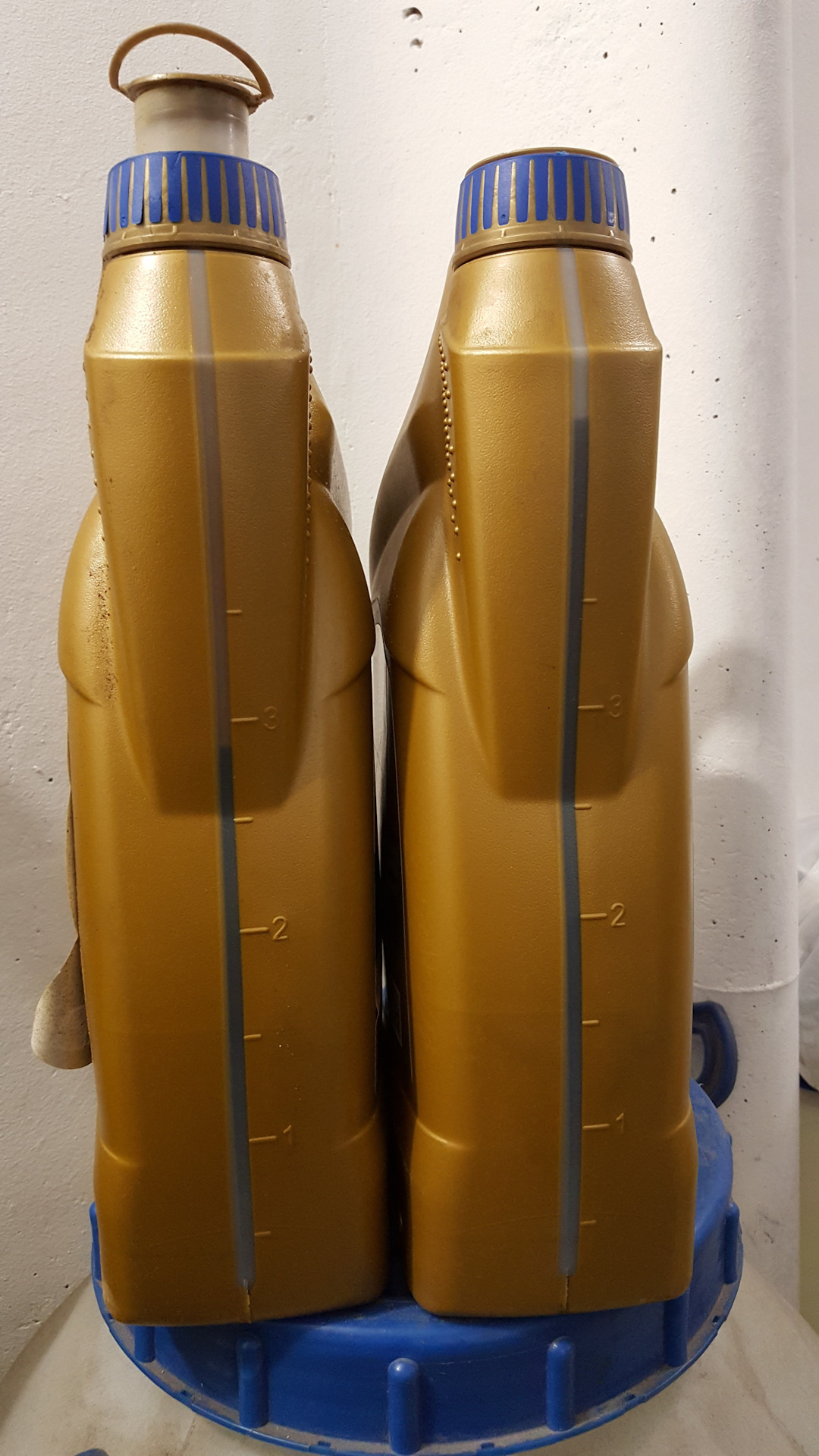

Приветствую. Большая просьба выслать на почту veche5@mail.ru фото баклажки, со всех сторон, дату изготовления, дно и визуальный контроль уровня масла. Уже две канистры вернул в магазин на подозрения в подделке. Послал фото в Равенол, они переслали немцам, сейчас разбираются.
Здравствуйте.
Банку из поста уже не найти, но сегодня купил как раз 2 новых. Смогу сфоткать и выслать вечером в воскресение. Проверил по коду, галограмме, ультрафиолету…все ок.
Какие детали в вашем случае вызвали подозрения о подделке? Фото есть?
По этикетке нет вопросов. По баклашке все притензии. Визуальный контроль должен быть во всю тару, даже немного заходить на дно. И дата производства набита лазером, а не пропечатана.
Фото отправил на почту.
Свежая канистра выпуск март 2017 (купил на днях, она на фото одна, без второй канистры), купил ее на автобазаре, проверив все защиты (код, ультрафиолет и т.д.).
+ Нашел в гараже такую же канистру (та же партия и дата выпуска) но купленную год назад у официального дилера Ravenol (см фото там где 2 канистры, баклага оф. Дилера слева, с автобазара свежекупленная справа).
Обе внешне абсолютно идентичны, прозрачная полоса уровня не доходит до конца ни у кого.
Огромное спасибо.
Не за что.
Напишите чем закончатся изыскания )
Ок.
Andre7777
Не за что.
Оба масла оригинальные.

Сегодня приехало масло Равенол. канистра впечатлила! крышка антилок от подделок, голограмма, и код под защитным напыление для проверки на офф сайте! А главное канистра на 5л!

Какие впечатления от применения RAVENOL SFE 5W-20?
Ну как масло? Тоже думаю такое залить.
Негатива нет.
Угара нет, темнеет постепенно так же как мобил… в целом пока все гуд.
Залил поза вчера тоже такое, сомнения у меня к этому маслу. И вообще к ПАО. Был до этого мотюль 0-20, машинка мягче работала, а тут дизелит на низких оборотах.
У меня это масло в Гетце и Мицике используется. По Мицику в сравнении с Мобилом 0w40 каких либо явных отличий по звуку я не ощущаю.
Гетц к маслу более позитивно отнесся, после каждой новой замены мотор шепчет, с увеличением пробега звук чуть грубеет. Дизеления нет.
У обеих машин небольшие пробеги, состояние движков близко к идеалу.
Возможно, с ростом пробега вязкость нужно поднимать до 30-ки, либо если звук напрягает переходить на чуть более густые масла (Motul 0w20, по вязкости немного «гуще» Равенола).
В целом думаю у каждого мотора свои вкусовые предпочтения, если что-то идет не так или не нравится, надо использовать масло, не имеющее негативных симптомов

Доброго дня. Какой общий пробег на RAVENOL SFE 5W-20? Какие впечатления?
Здравствуйте. Прошел около 5000 км, впечатления положительные, залил это же масло в гетц.

Сегодня был выбор между ENGINE OIL (SUPER EXTRA GASOLINE) SAE 5W-30 и RAVENOL 5W-20, долго изучал и все таки выбрал 5w-20. вроде как немцы сделали сказали… попробуем
Пока доволен, проехал 4 тыс., темнеет медленно, угара нет. Нормальное масло.
Залил себе в Fielder, 1NZ-FE (2003 г.в.) после обкаточных 2300 км (глубокий капремонт). Недели полторы изучал интернеты, отзывы, ассортименты доступных магазинов… Вопросы использования маловязких масел вообще… В итоге взял у официалов на складе канистру. Пока 700 км только на нём проехал, сложно что-то сказать. Шумнее двигатель не стал, скорее наоборот, ощутимо, объективно снизилась вибрация на холостых "на светофоре" (в сравнении с залитым сервисменами после капремонта Gazpromneft F-Synth 5w-30). Прогретый двигатель в салоне почти не слышно. Даже стрелочка датчика температуры на одно деленьице пониже вроде бы. )
Про расход смогу сказать через ещё тысячи 3-4.
ну есть первые впечатления от масла? смотрю в его сторону после того, как в автомате плещется равенол. АТФ-кой доволен.
Впечатления позитивные, глобальных отличий от 0w40 Mobil не вижу.
Расход топлива на Равеноле немного меньше, субъективно темнеет чуть медленнее.
Буду продолжать лить его.

Как машинка ведет себя на равенол?
Отличий от мобила 0w-40 реально не ощущаю.
Также тихо, без вибраций, угара нет.
в целом пока все радует.
