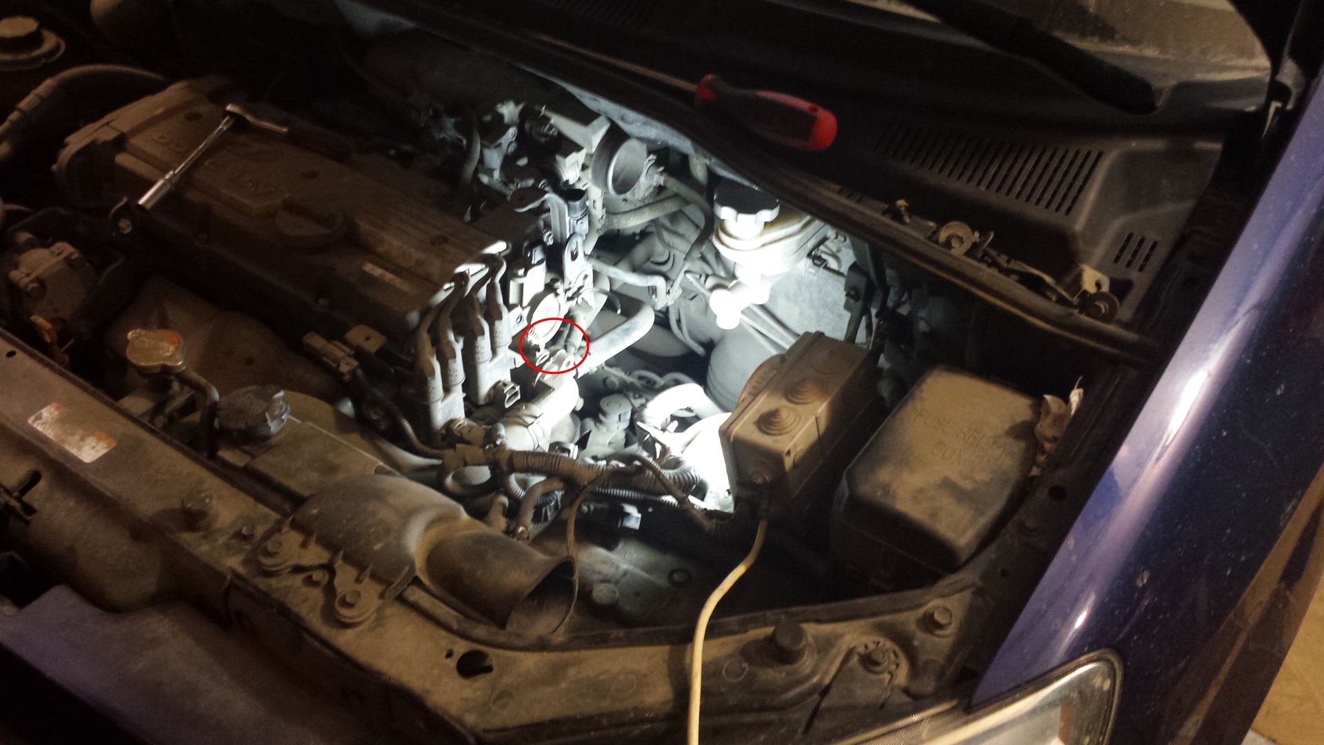

Что бы добраться до него, нужно скинуть аккумулятор и воздушный фильтр. Сам датчик находится здесь:
Снимаем патрубки что бы не мешали (отметил зеленью) немного вытечет ОЖ.

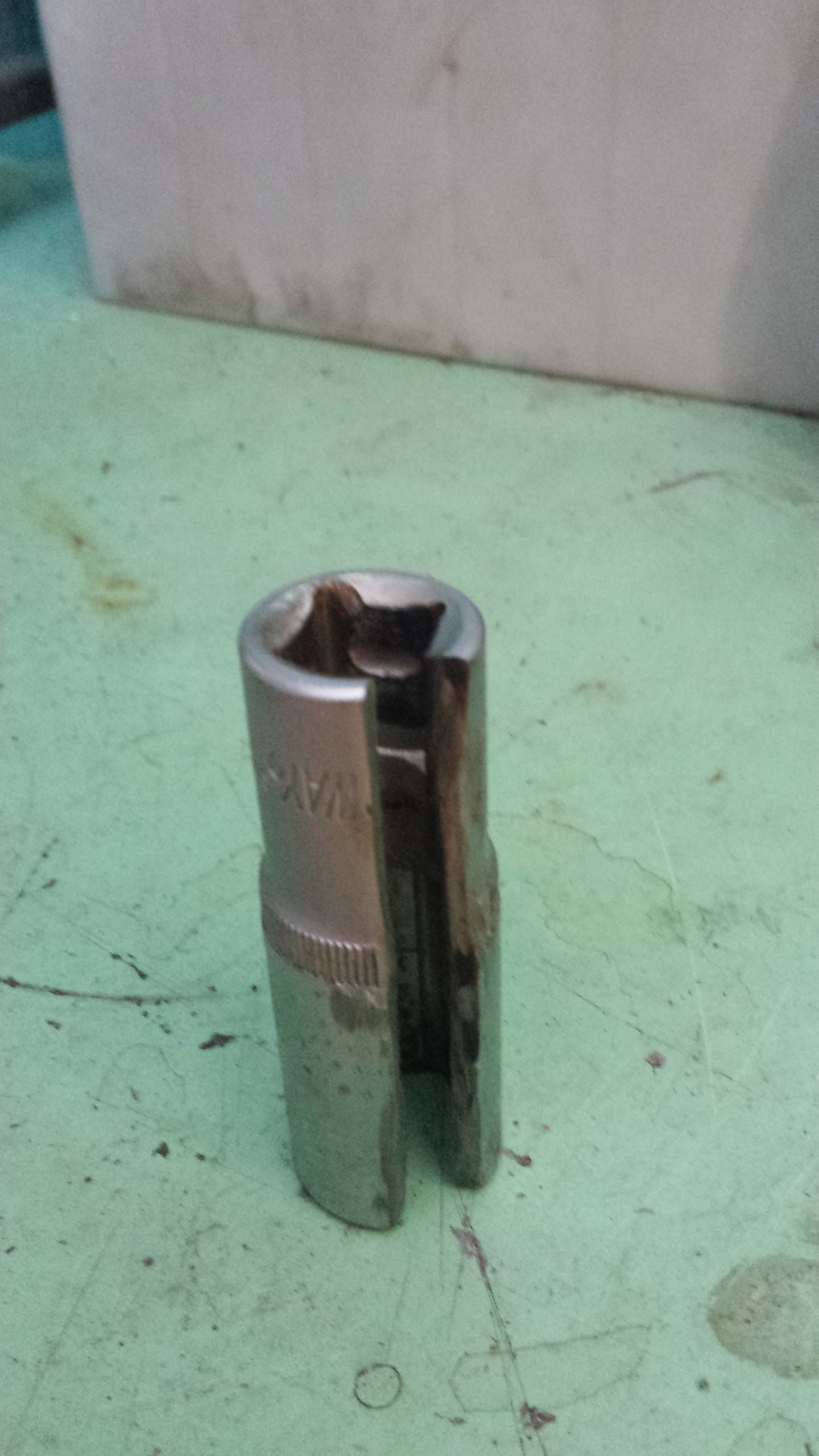

Обрезаем старый кабель от датчика и откручиваем головкой на 19. Для закручивания нового датчика требуется модифицированная головка с прорезью под провод. Цена головки — 225р. прорезь на верстаке выпили балгаркой.

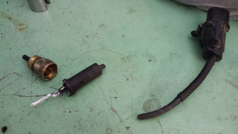

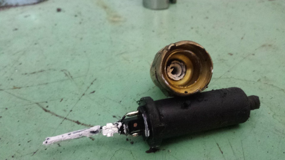

Старый датчик в разборе. Внутри ни чего сложного и думаю что если не удалось выкрутить старый датчик, то в принципе возможна замена его внутренностей.
В общем я хапнул немного гемора и потратил время пытаясь выкрутить старый датчик модифицированной головкой на 19, не обрезав с него шнурок. Так как датчик был прикипевшим, усилие для его срыва нужно сильное и этого хватало что бы модифицированная башка немного "расширяясь в месте разреза" проскальзывала и проворачивалась. Долго думал что бы ещё придумать и как подлезть к датчику не снимая термостат, но места катасрофически мало. По этому решился на обрезание, вырвав все внутренности и короткой головкой с усилием выкрутил старый и сразу вкрутил новый пока вся ОЖ не вытекла. На новом датчике уже с завода намазан герметик по резьбе.
