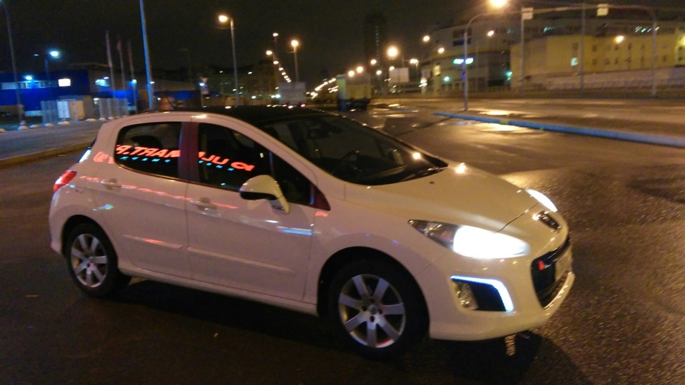

Проблемка. Появилась ошибка Engine fault: repair needed . Рассказываю, как это было. С утра собираюсь на работу, опаздываю. На улице ясно светит солнце, в машине жарко, НО температура -4 (а ночью и все -8), сухо. Я села в машину, вроде даже жарко в салоне, толком не прогрела машину (дура! ) и начинаю ехать. Тут включается сам по себе вентилятор и вдруг выскакивает ошибка Engine fault: repair needed и восклицательный знак! И появился значок check на панели приборов. А я уже на трассе. . . Съехать не могу. .Испугалась, что что-то с двигателем …Короче доехала до работы, машина вела себя хорошо (как обычно).Начала читать про ошибку, выяснилось что такое может быть, если ошибка реле вентилятора (мол туда что-то попадает снег или вода и выбивает ошибку. .) домой ехать надо, сижу прогреваю машину. В итоге, эта ошибка появилась как только я завела машину, потом прогревшись она исчезла, но остался значок check на панели приборов. Подскажите, может кто сталкивался с такой ошибкой? Критично ли и чем лечится? До сервиса ещё не доехала. …
Peugeot 308 2011, двигатель бензиновый 1.6 л, 120 л. с., передний привод, автоматическая коробка передач — электроника
