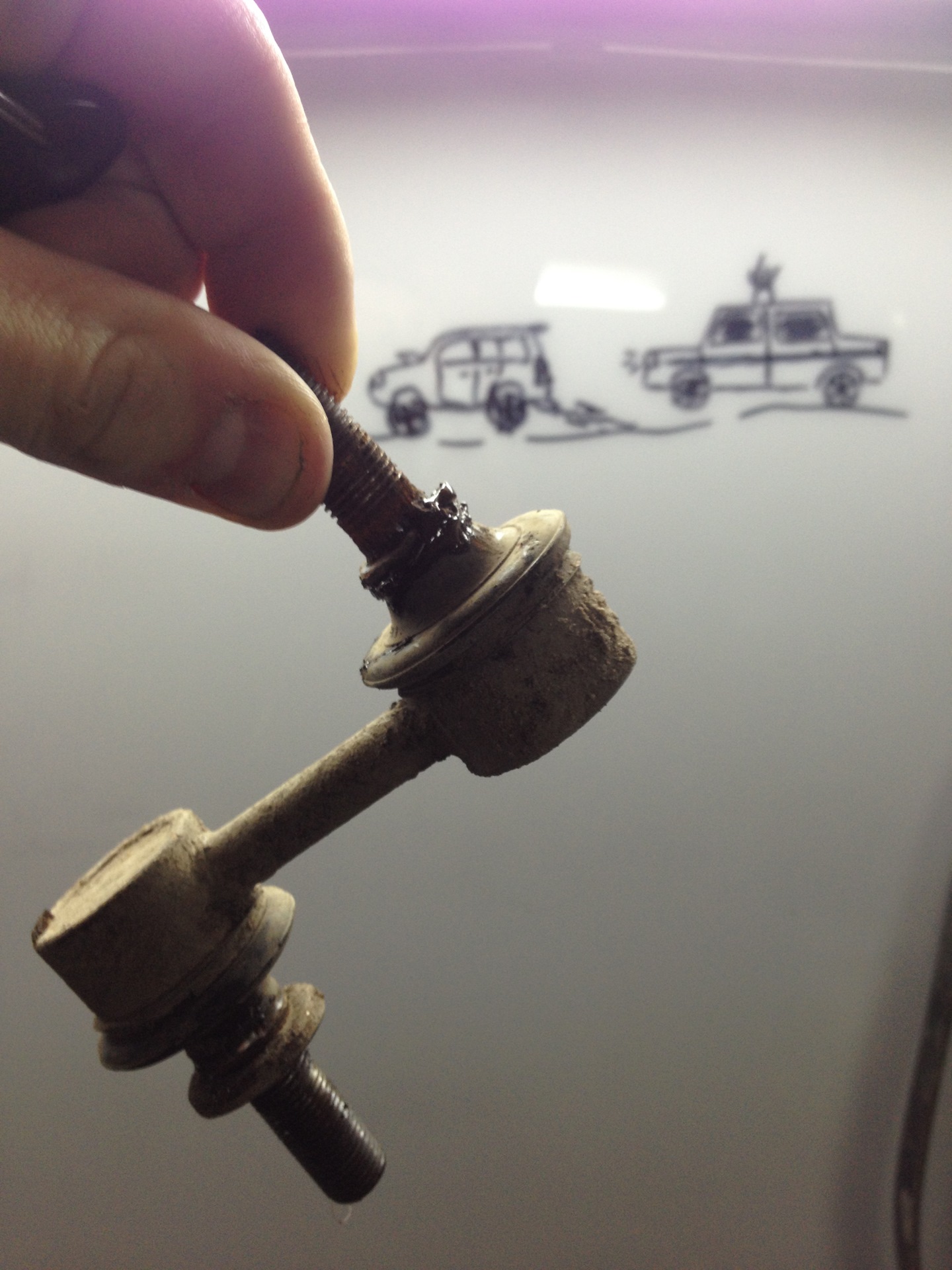

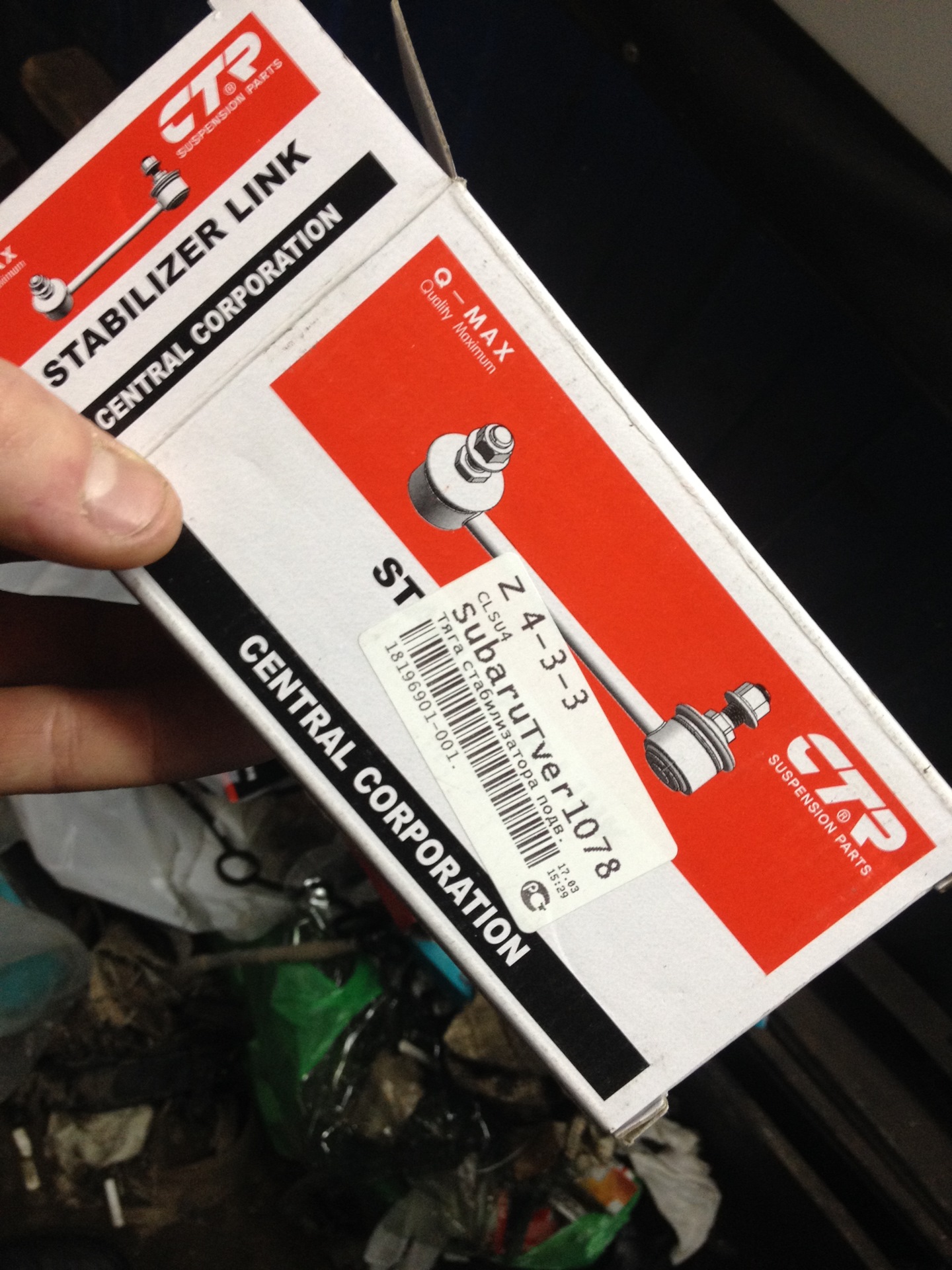

Сегодня вечером заехал к Диме на пески и забрал заказанные у него линки стаба, поставил у друзей в сервисе, ато у Димы все занято было, но ждать я не мог, глаз дергаться от грохота начал еще неделю назад! В итоге стало потише, но звук, немного глухой, еще остался при наезде на неровности. Предполагаю, что рейка может бренчать, хотя не течет ничего. Думаю бронзовым втулкам хана, надо новые у токаря вытачивать из капролона по размеру вала и вставлять.

Стуки могут от опорников передних исходить. Провепял их?
Опорники по осени меняны. Скорей всего рейка падлюка стучит. Надо пробовать подтягивать с одной стороны.Но и сами стойки еще оригинальные стоят, но не текут.
Сtr контора очень хорошая. Если не паленка то отходят долго.
И ещё. Проверь суппорта, я менял направляющие все. Даже тот что без резинки, купил все с резинкой и напихал смазки хорошенько. Очень сильно помогло. Их можно проверить легко, когда стучит нажми тормоз немного, если стук пропадает, то они. А если рейка, то её легко проверить, поддергать за рулевые тяги. У меня была втулка с право была чуток разбита, я сегодня её поменял. Теперь у меня идиллия
Что за втулка? Новую вытачивал у токаря?
Цтр отличная контора. Главное на подделку не наткнуться. У меня шаровые два года ходят. Рейка глухие сутки не издаёт. Меняй втулки стаба. Лучше от точки опоры. И не резать их.
блина, что думаешь втулки стаба? я их снимал, все 10 раз проглядел, оригинал, износа ваще нет…хз в чем проблема. Может опорники…
Я раньше боролся с этим. И победил. Звуки издавали стойки — они были сухие, но когда снял, были дохлые, усилия не было вообще. Могут и опорники, я их тоже менял. Сайлентблоки рычагов.
Вчера тоже одну такую стойку заменил. Да нормальные ctr, контора поставляет на конвейеры корейских авто.
В этих местах у меня порой возникает дикое желание приварить между стабом и рычагом кусок арматуры, что бы ничего не стучало никогда. Потому что кости, раз на раз не приходятся. То ходят долго то через 5 тысяч помирают.

Я на таких костях проездил 2 месяца. Потом воткнул оригинал. )))))
Дороговато за оригинал просят сейчас. Попробую эти.
rscustoms
Тебе палево видно попалось
Возможно.
