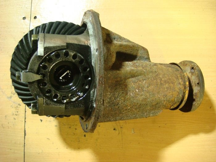

После поломки заднего редуктора чисто случайно на бартер нашелся родной 3.9 в нормальном состоянии но так как колеса довольно тяжелые всётаки думаю переходить на чтонибуть пониже и тут вопрос иcкать 4.3 или 4,09? или обменять МТ на АТ так как в грязь вообще не получается выезжать и катаю её на 95% по асфальту.

4.09 лучше тем, что стоят в три раза дешевле. Но если редуктора рвать негде особо, то наверное можно и 4.3.

Нечего уже отправлять. ))) Я на своём как раз 4.3 задний порвала и жаба задушила его в Москве покупать, так что пришлось воткнуть свои же 4.09…
Ну и короче я теперь за 4.09. ))))

пары ищи 4.09. они самые дешевые. а МТ — это пустые понты. Купи шоссейку за копейки и катай на ней, а МТху скинь в гараж на случай ядерной войны.
4.09 с его 29" будет тоже тяжеловато разгонять.
на 3,9 в принципе нормально, но на обгонах грустно
То же самое только на 4.09 :).
да с таким мотором и на 5.4 будет грустно)))

Хотя я бы поискал пары 4,3
