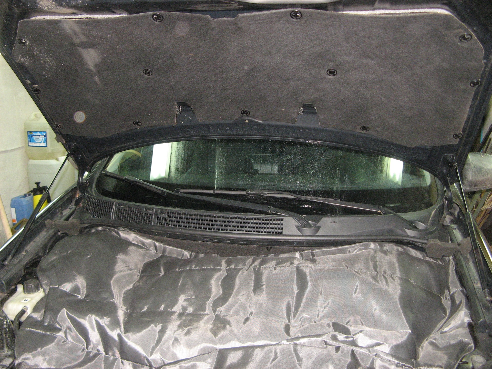

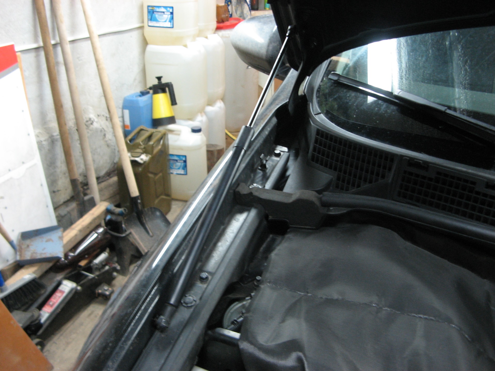

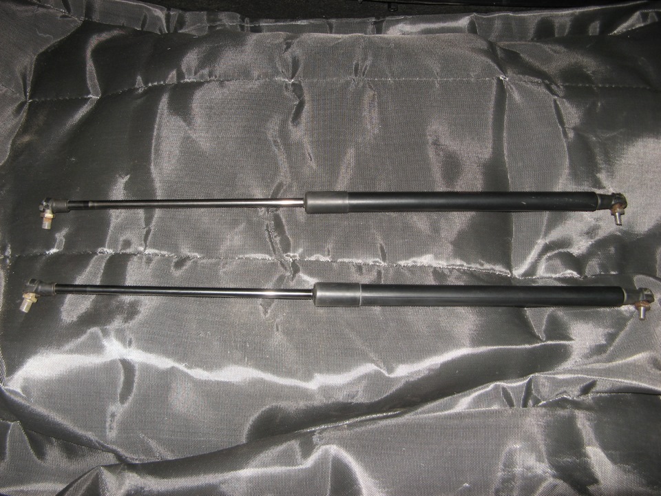

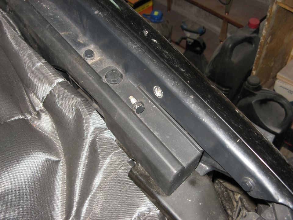

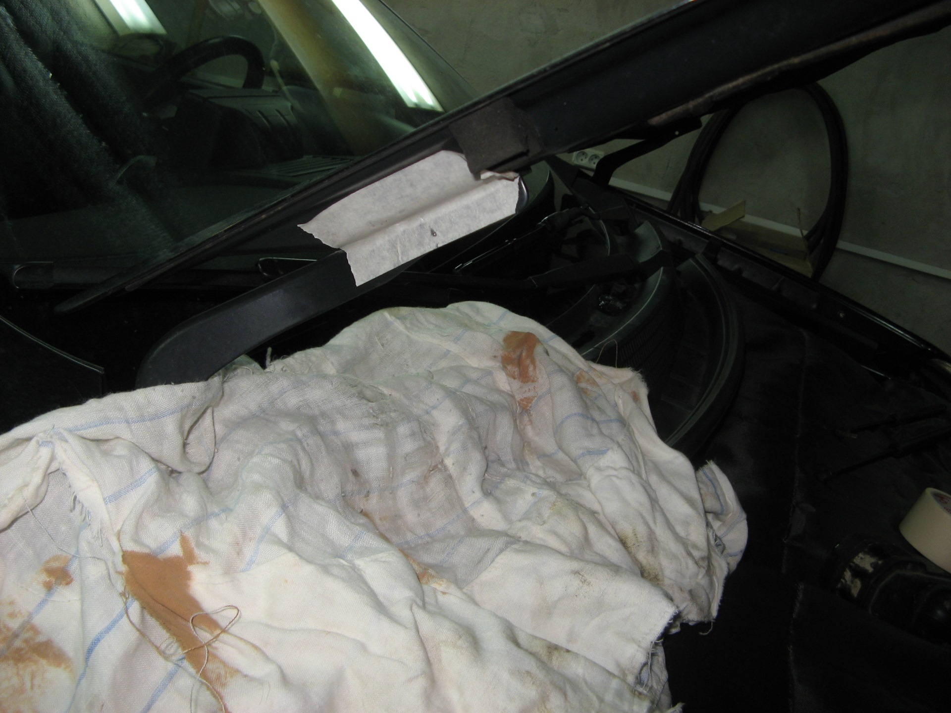

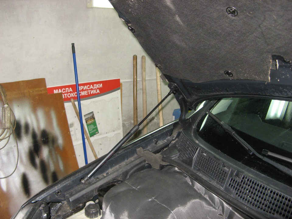

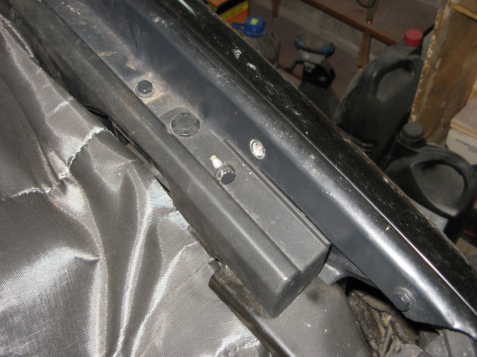

И я созрел на амортизаторы для капота. Не стал заказывать или мудрить с планками и взял идею у драйвовчанина Patriot67 www.drive2.ru/l/3371846/

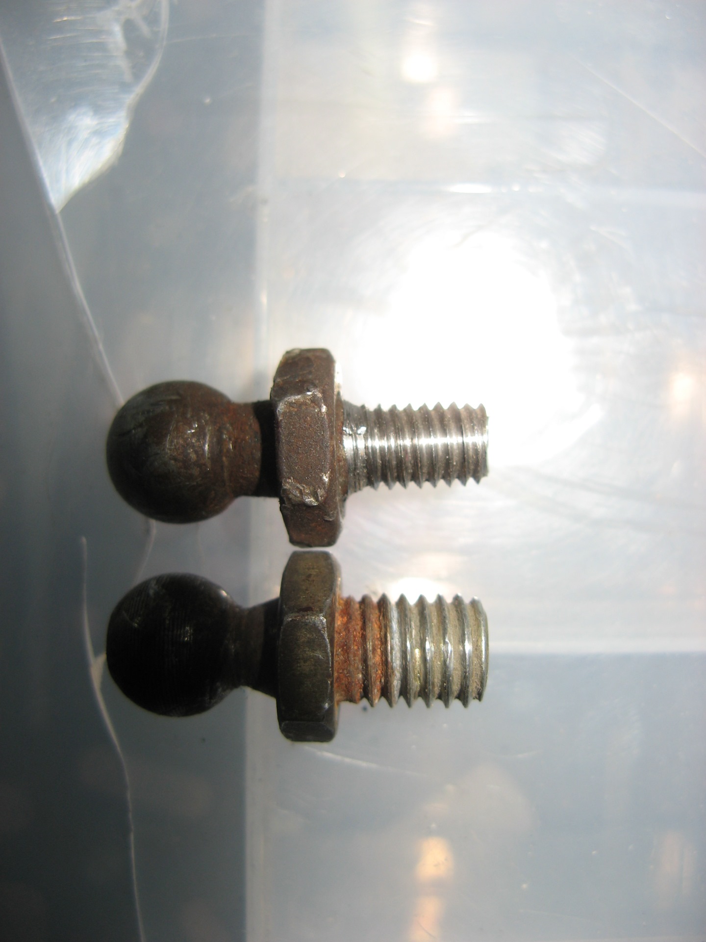

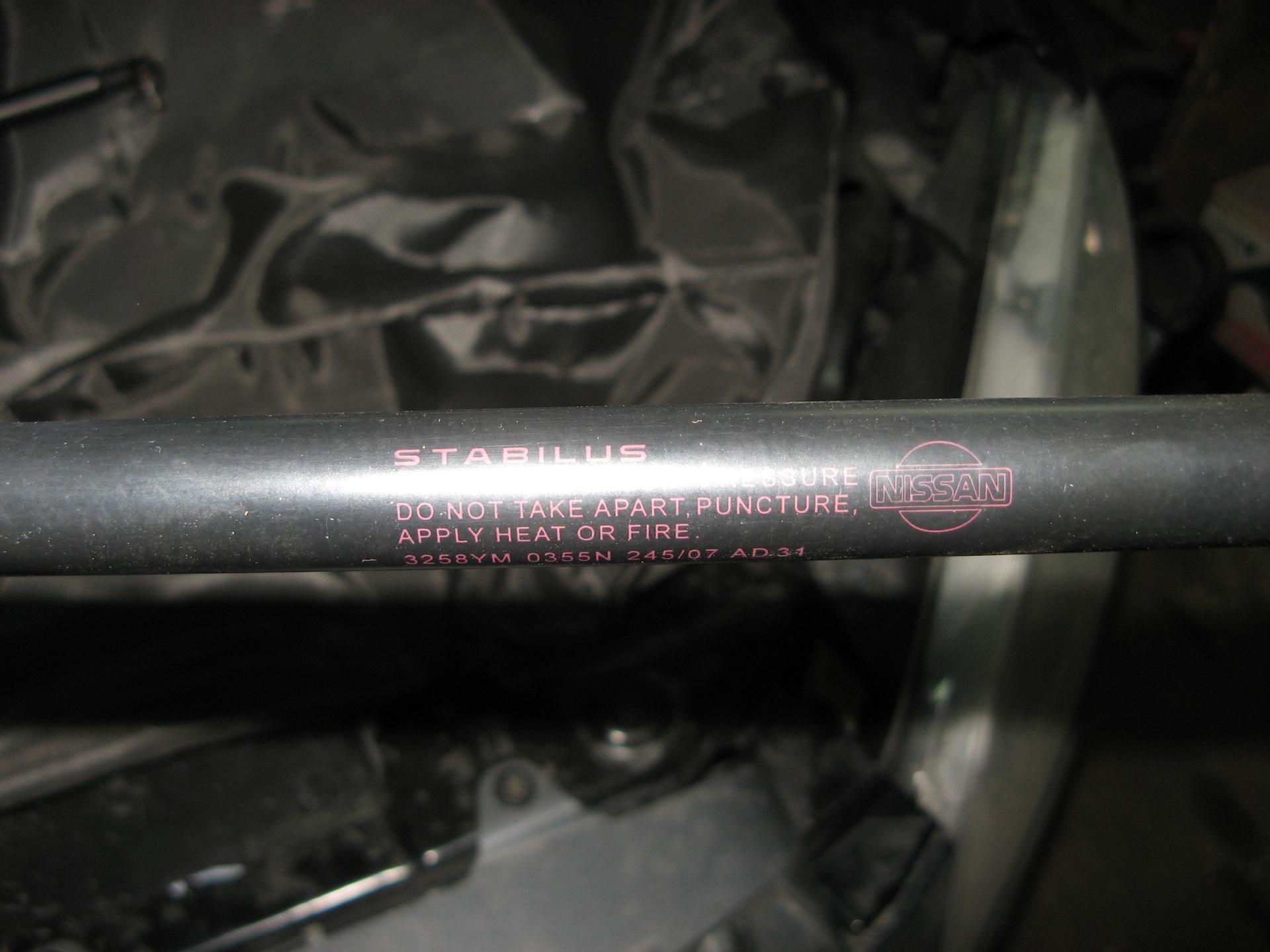

В гараже уже давно лежали без дела кашкаевские, оригинальные амортизаторы крышки багажника. Теперь они пригодились ( а хотел выкинуть))). На разборке прикупил четыре шаровые для упоров от нашемарки и переделал резьбу на двух.

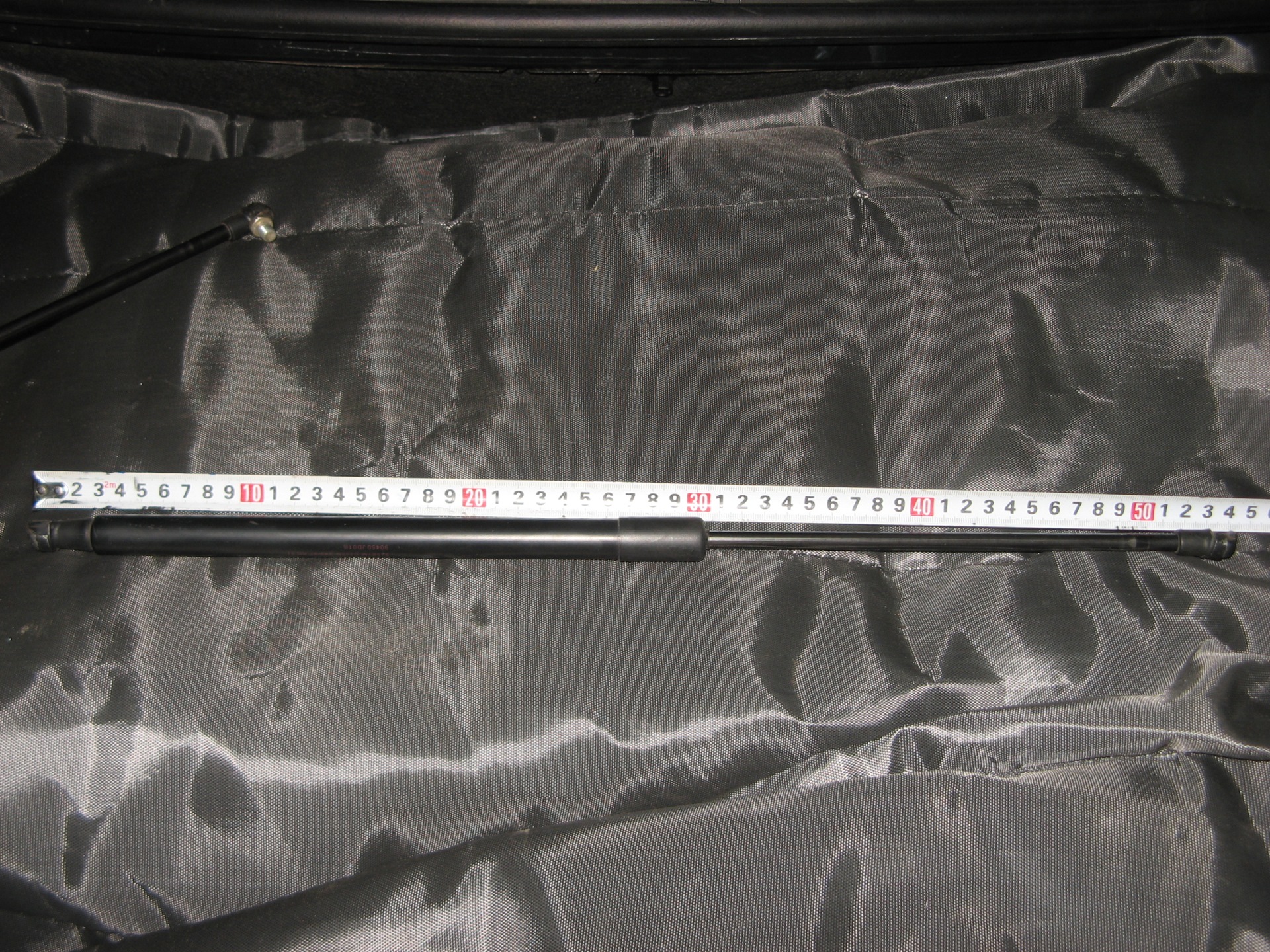

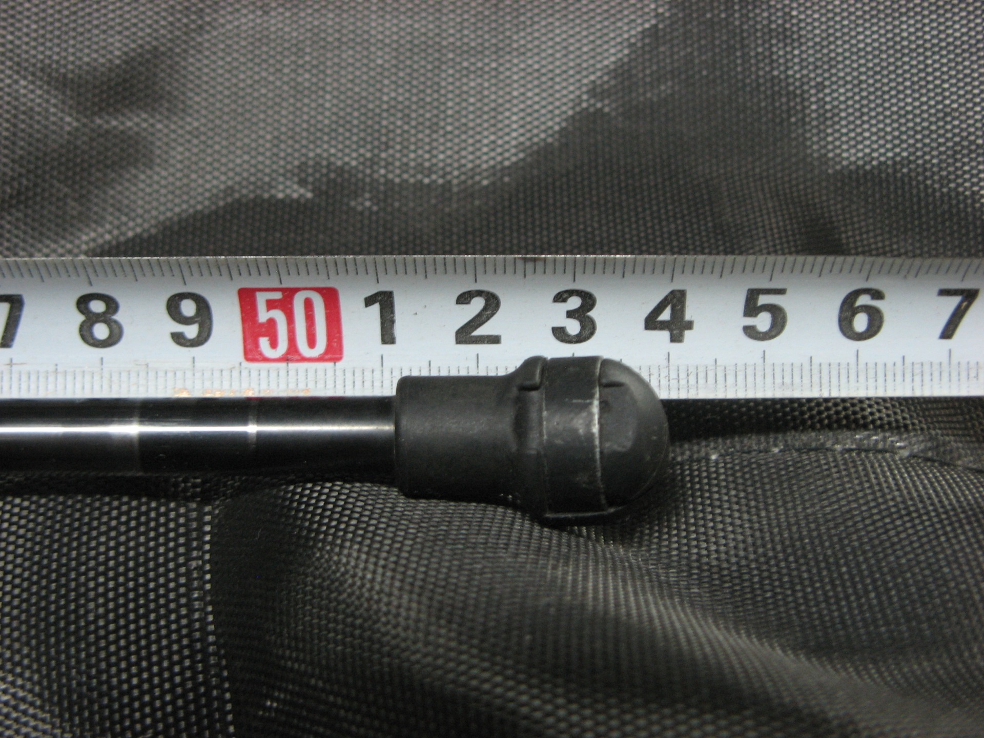

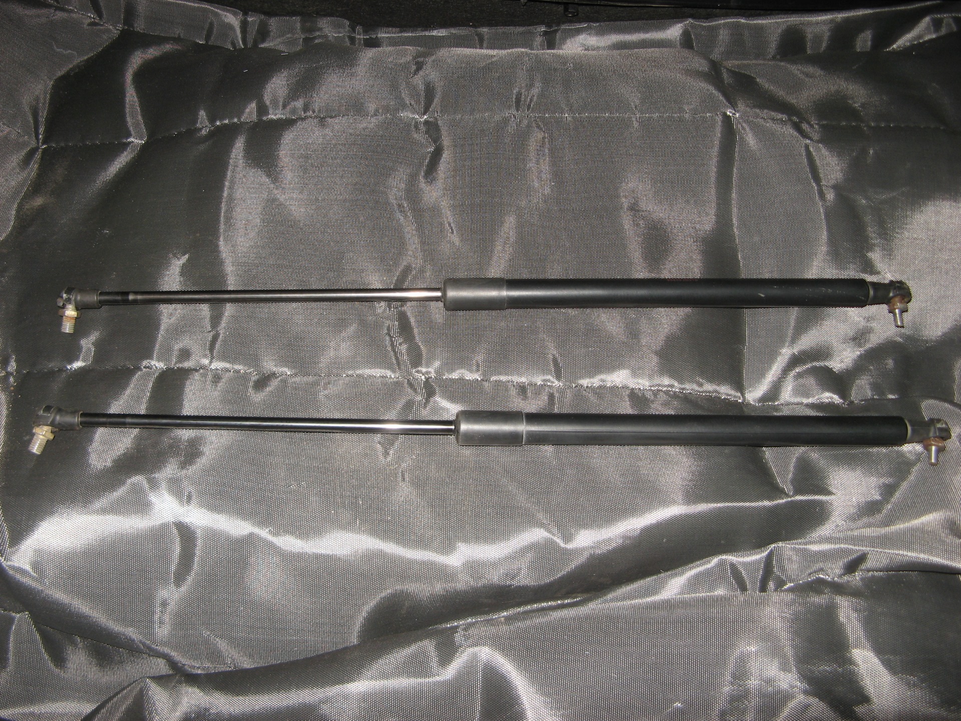

Длина родных упоров багажника 540мм? Как так о_О, вроде 517-518 же? Люди ставят patron на 534мм где-то и длиннее они родных и багажник выше открывается, странно))
Ну вот как то так получается)) Фото реальное, сам измерял)
Тоже измерил 540мм, теперь в ступоре какие заказывать взамен родных))
Я четыре года назад ставил; STARKE 186014. Но их теперь нет в продаже.
Штоком вниз надо только
Ставил и в низ и в верх штоком. Разницы не заметил)
в конце не доводит по тихому?
значит умершие в дупель они ;)
Им на тот момент было 9 лет))). Это аморты с крышки багажника этой машины, плюс капот виброй и шумкой оклеин. Функцию свою выполняют и ладно.)))
да читал что олдскульные аморты ;)

Идея не моя😆 и если присмотришься к моим фоткам, то поймешь что упоры не правильно у тебя установлены😆
Твоя идея попалась первая на глаза.))
Я по разному их ставил, разницы никакой. Эти аморты умершие, стояли на багажнике.
