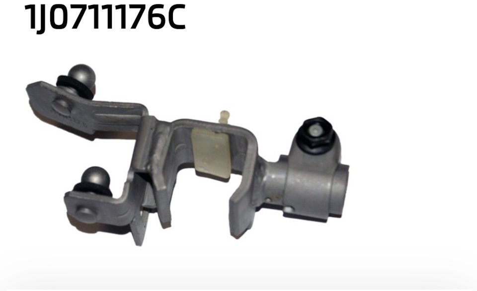

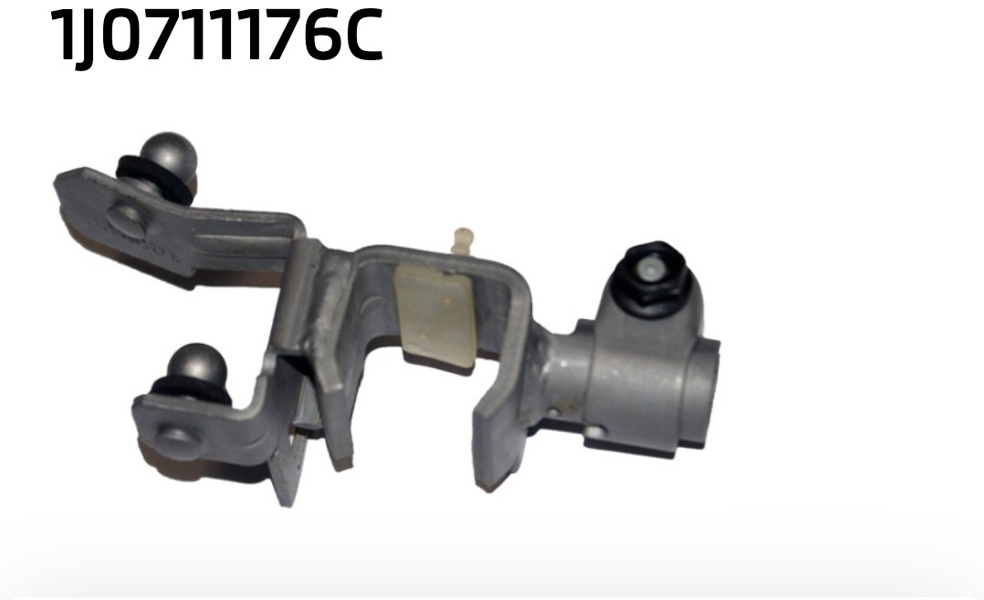

Инструкция есть ниже =) А так вот что вам понадобится:
Тяги VAG 1J0 711 803 C, 2шт. Был куплен аналог SWAG. На схеме №24.
Штанга селектора VAG 1J0 711 596 E, 1шт. На схеме №30.
Шток вилки переключения передач VAG 1J0 711 183 D, 1шт. Был куплен аналог JPGroup. На схеме №27.
Уплотнительное кольцо VAG 171 711 965 8шт. На схеме №31.
Шток вилки переключения передач 1шт., VAG 1J0 711 183 F. На схеме №23. Реально он выглядит иначе!
Втулки, в которые вставляется тяга 23, 2 шт., VAG 171 711 181 (заменитель — 1131500300 JP GROUP).

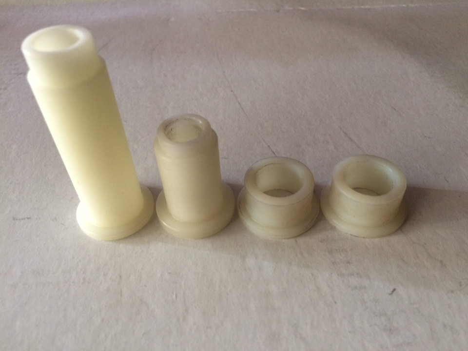

Была проблема с одной втулкой из капрона отмеченной на фото ниже, я пытался искать её, но новых увы их нет и пришлось обратиться к замечательному мастеру своего дела, без которого бы ничего не получилось, выручает меня уже не в первый раз за что ему просто огромное человеческое спасибо! RVlad просто Бог токарного дела! Кстати до этого он вытачивал мне маленькую втулку на кулису и болт на подушку двигателя =)

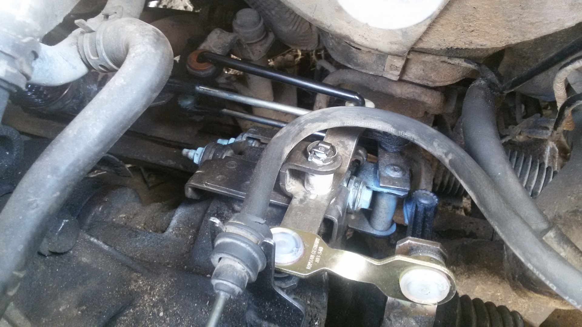

После всех манипуляций, скорости стали включаться чётко, строго, ручка кпп не болтается больше как на Ваз =) 1 и 2 передача без каких либо усилий, раньше можно было ногой первую забивать, кстати как и заднюю, теперь все эти проблемы ушли!
Времени ушло часа 3, больше всего времени ушло на снятие всех тяг и установку их обратно =)
P.S. ушла так же мелкая вибрация от кулисы, я думал что, что-то гремит в подвески…

Ещё вот эту нужно менять и тогда идеально работает механизм
Привет.на первом фото есть на тягу круглого типа противовес. На финальном уже нет его.
Вопрос — что он делает и зачем он нуженли вообще. Второй : как укоротить ход кулисы?!

Нет. Делались непосредственно на самом механизме и мерки брались с учетом износа
Есть чертежи этих втулок?
Как снимал. Какие есть нюансы
Нюанс один. Нехватка места. В основном все элементарно.

Спасибо за статью, после прочтения, сразу же сейчас заказал себе такой же комплект. А про те две втулки которые точили, ничего не нужно дорабатывать, или они вытачиваются идентичны родным?
Мне точили на месте…по размерал скобы и штоку )
Den-Brown
Они от времени изнашиваются…и болтаются, так снимай скобу и к токарю )

Ну я думаю любой токарь сможет ее выточить?че там, не сложно же?есть какие нюансы?
Да без проблем, ничего сложного.
