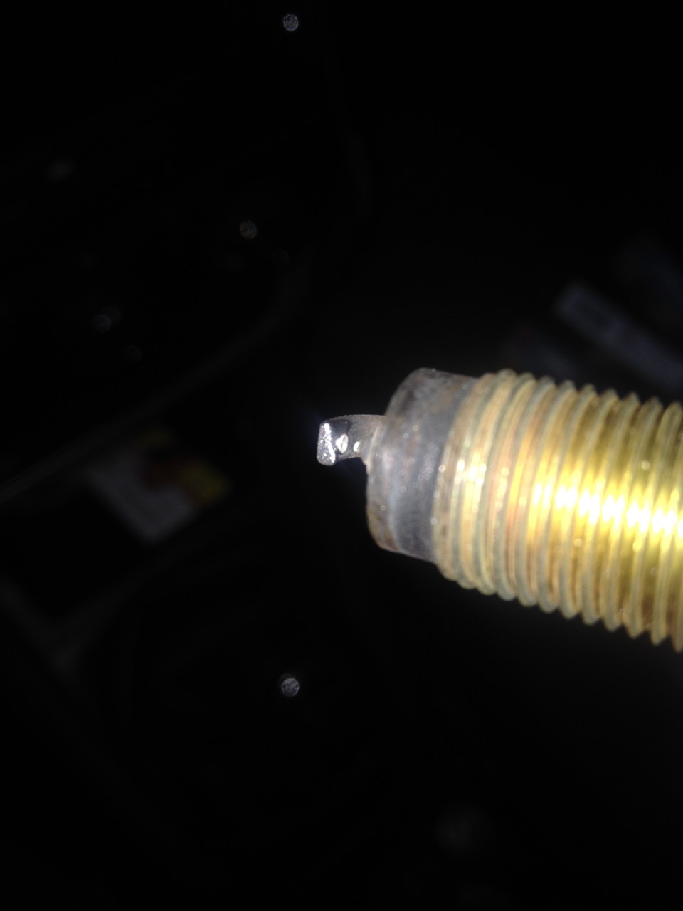

Что было не так?
При нажатии газа в пол или более менее динамичном ускорении, на любой передаче кроме первой, были замечены пинки и дерганья авто на оборотах от 2000 до 3000, после 3000 машина ехала ровно. За день до визита в сервис, выскочил чек двигателя P0172, поведение автомобиля не изменилось. Прочитали ошибку, слишком обогащенная смесь. Промыли форсунки, посмотрели ТНВД, заодно почистили дроссельную заслонку, ошибку сбросили, больше не выскакивала, но смесь была такая же богатая.
Что помогло?
Заменили свечи (Свеча зажигания иридиевая 97153 NGK), судя по виду замененных и распечатке с проводимыми ранее работами, они менялись первый раз.
Через неделю делал контрольный замер, смесь была в норме, пинки исчезли, расход упал на 1.5 л на сотню.

думали форсунки гадят, промыли не изменилось! потеплее будет буду продолжать искать. Варианты: свечной провод, свеча, катушка.
