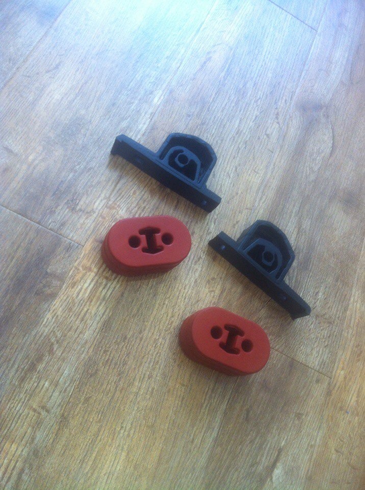

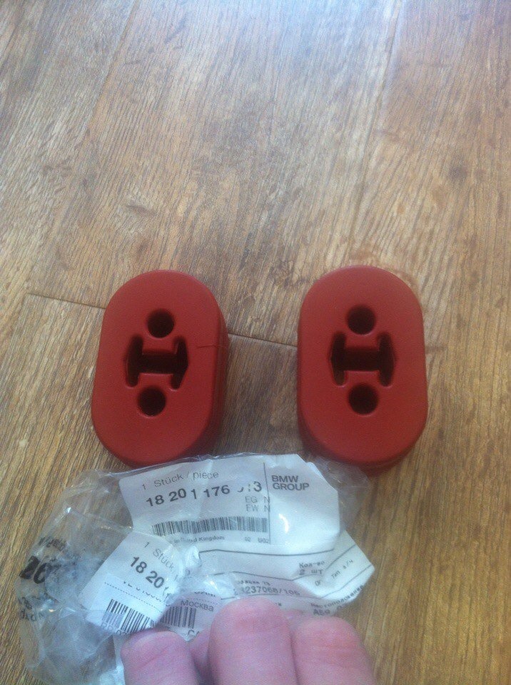

Вчера получил новые детали, которые точно должны устранить все звуки задней подвески. На последнем свидании с Джорджом выяснилось, что у него рваный подвес левой банки выхлопа (тот, что ближе к центру)

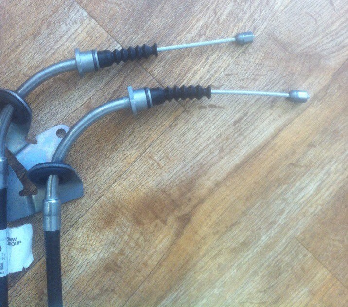

Как уже писал ранее, я снял старые тросики ручника. Один был закисший и протерт в месте, где он проходит через задний подрамник (заменю оба)
Чтобы снять тросик в mini, нужен специнструмент, сжать в труднодоступном месте стопорное кольцо. Но при желании можно обойтись без него. Например, найти на этом "кольце" прорезь, и разжать ее шлицевой отверткой (рисунок приложил).

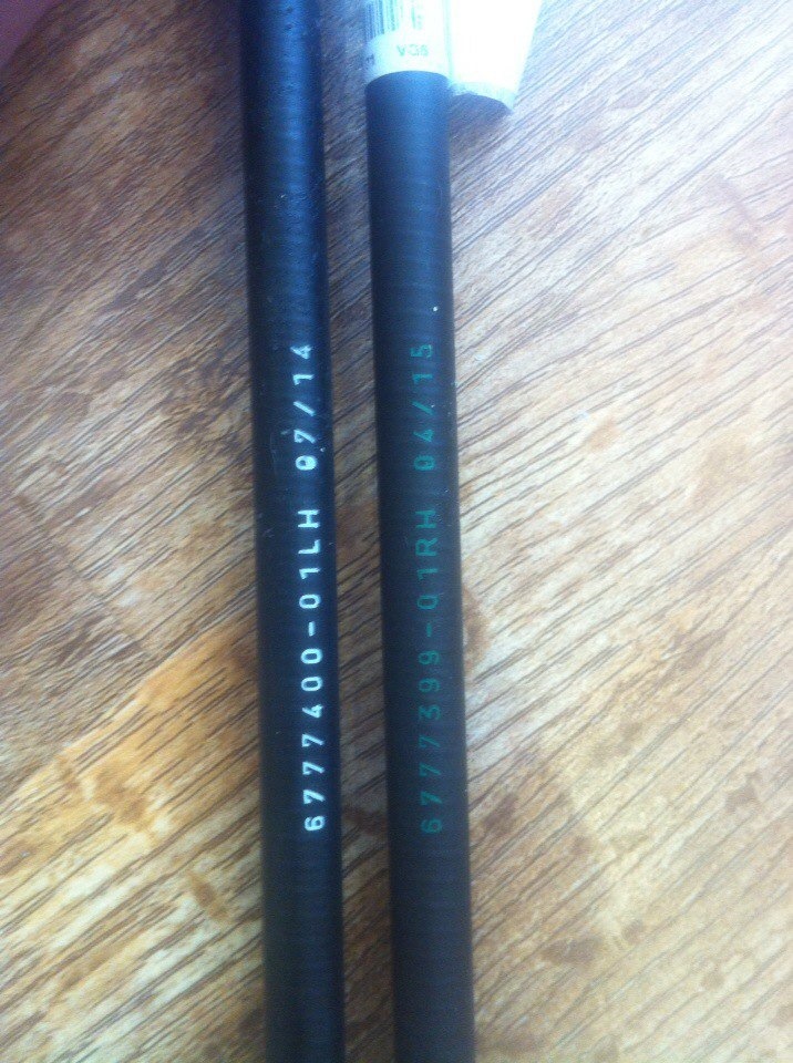

BMW 34406777399 тросик ручника правый 2200 руб
BMW 34406777400 тросик ручника левый 2200 руб
BMW 18201176013 подвесы выхлопной системы задние наружные по 500 (2шт) руб
Fa1 103-938 подвесы выхлопной системы задние внутренние по 500 (2шт)
