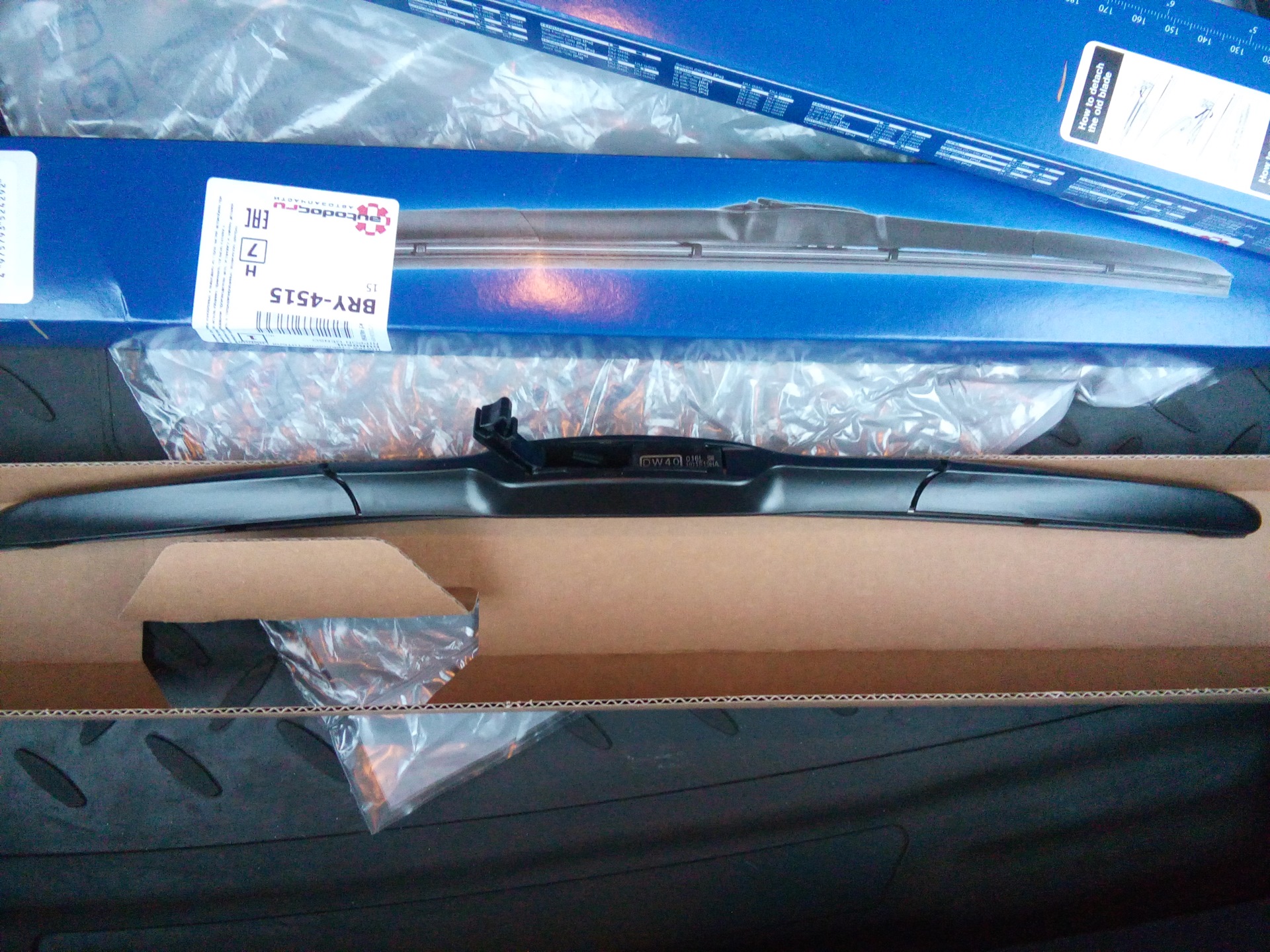

Теперь самые интересные для меня щетки – это бескаркасники Heyner Hybrid и Denso Wiper Blade. Почему именно так? К сожалению, прошло еще очень мало времени чтобы, по достоинству оценить Denso. Гипотетически она будет лучше Heynera, вот только не думаю, что преимущество Японо/корейца будет громадным.
Считаю, что Heyner отличные гибридные щетки, особенно за их стоимость (можно взять 60 и 40 см heyner по цене одной 60 см Denso WB и еще на мороженое останется). Трут отлично. Был один недостаток, как мне кажется из-за формы крепления к поводку. У немца оно выполнено в виде выступающего короба, куда при разбрызгивании жидкости попадали капли. Они не задерживались там на скорости от 80 км и сбрызгивались на стекло. Это совсем не критично, просто факт. Ну и центральная часть водительского дворника несколько плохо работала зимой. Так цена/качество, ставит Heyner на первое место.
Но в этом году я решил попробовать Denso Wiper Blade. Щетки классные, водительская трет на загляденье и без пропусков. Пассажирская мажет немного на старте и чуть развозит на верхней кромке, вероятно, не плотно прилегает, но мазанка рассасывается за секунды, так что глаз не замечает.
Щетка выполнена в виде крыла. Крепление утоплено в корпус и не выступает, удобно одевается на поводок и имеет простую фиксацию (опускается замочек).

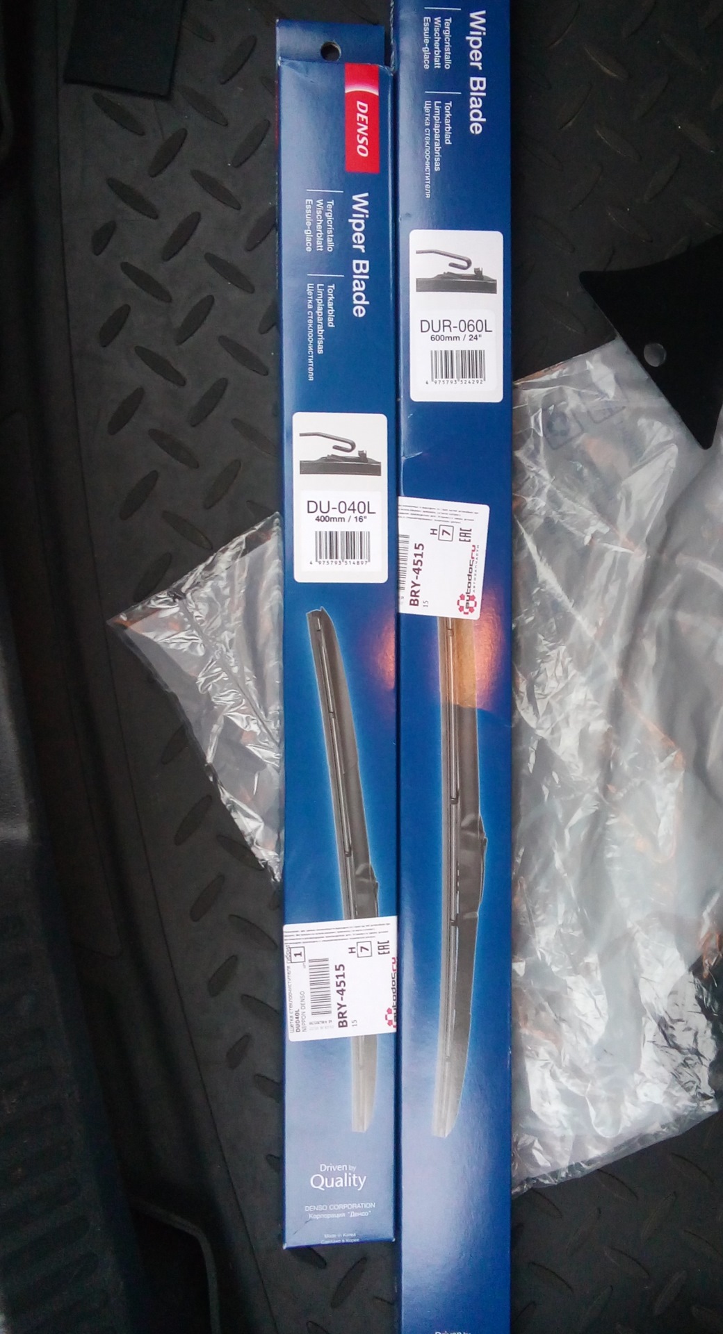

Кстати, щетки с двумя маркировками DU и DUR, если правильно понял в коробке маркированной дополнительной буквой R лежит переходник на большие крючки (с расстоянием между верхней и нижней плоскостью крючка в 11 мм, у поло оно равняется 7 мм). И такие щетки, с доп переходником, стоят дешевле чем без него. Вот такая математика.
