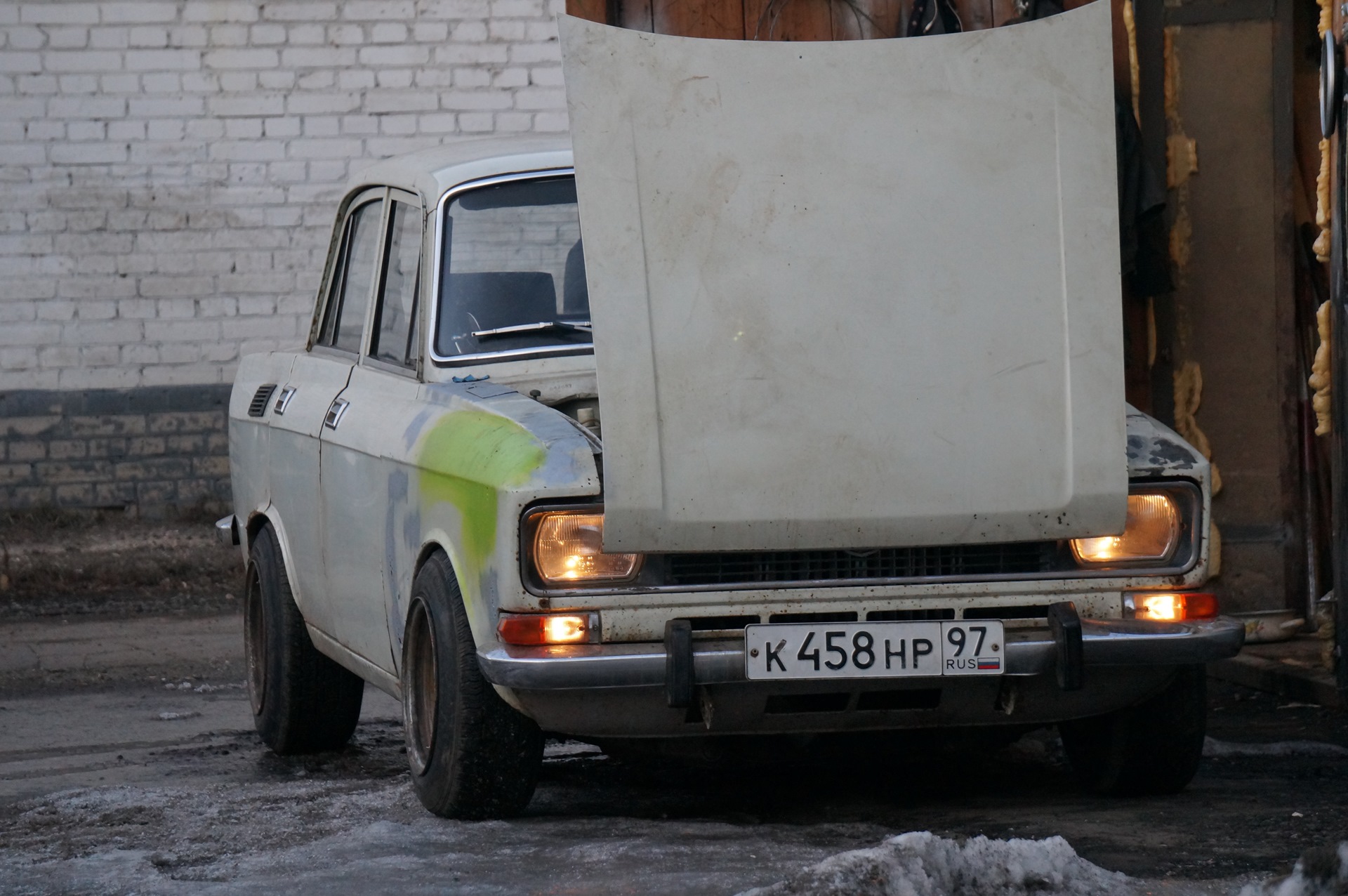

В прошлый раз машинка хоть с трудом, но завелась, но образовался ряд других проблем.
Воздушная пробка в системе охлаждения двигателя, не правильная настройка качества смеси и угла опережения зажигания, и ещё кое что.

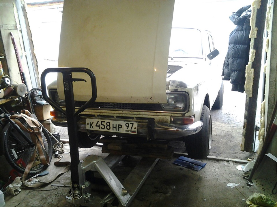

Чтоб её выгнать советовали разные варианты, я выбрал наиболее простой. Поднять перед машины так, чтоб заливная горловина радиатора оказалась самой верхней точкой.
Но как же это сделать с низкой подвеской и сгнившими поддомкратниками?
В принципе все просто, берём рохлю, которая неизвестным волшебным образом оказалась в гараже и поднимаем ей москвич. Подкладываем под колеса доски, опускаем, подкладываем под рохлю доски, поднимаем. И так пока не получим нужный результат. К слову машина ещё и отстоялась за ночь, в радиатор я залил в таком положении около 3х литров.
Машина постояла заведённой, прогрелась, помпа погоняла по системе антифриз, я пожмакал патрубки. Вроде пробки больше нет. Температура стабильно чуть выше 80 градусов.

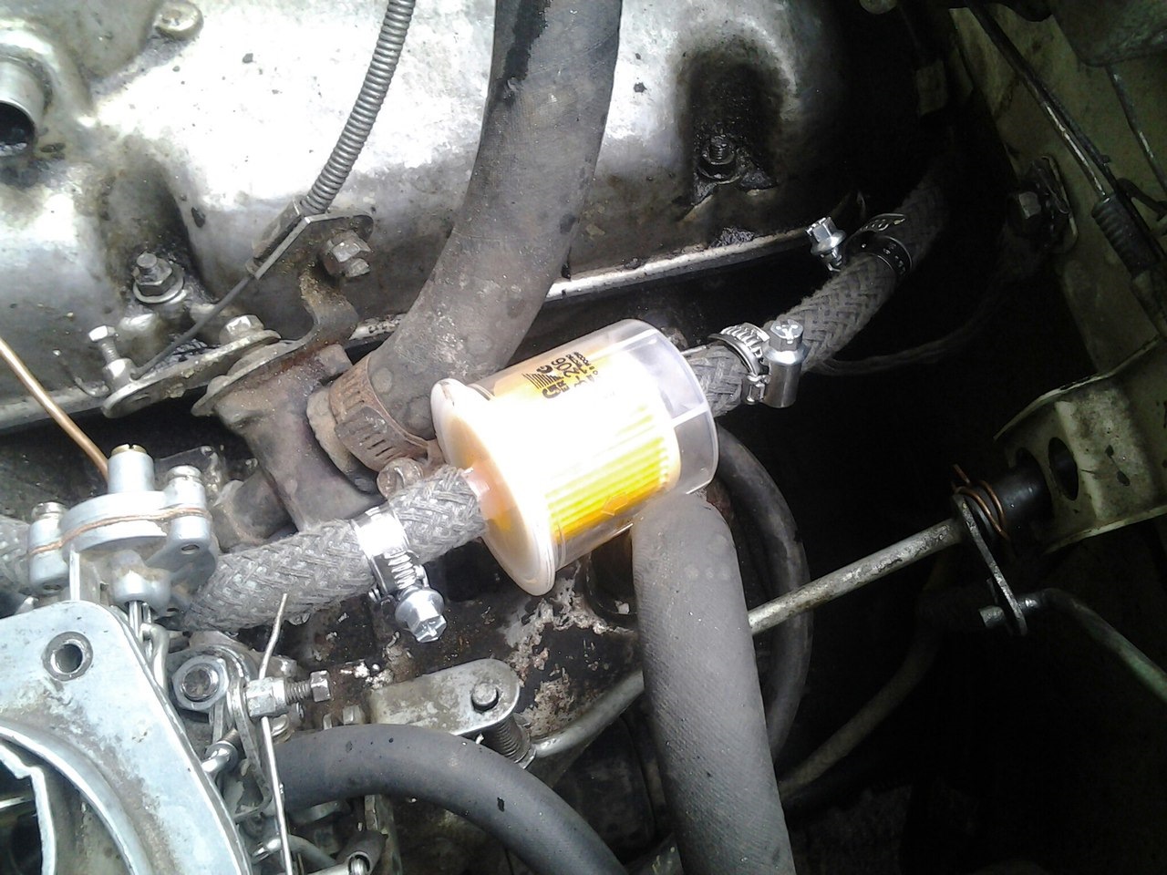

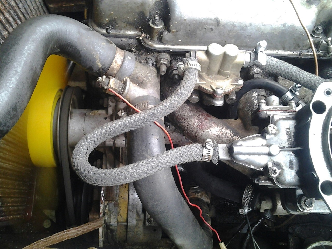

Кстати говоря про топливный фильтр. Как писал в предыдущем посте поставил топливный фильтр. Сейчас их полным полно, но меня привлек конкретно этот.
Почему? Все фильтры что я видел имеют идентичную на первый взгляд конструкцию, но это не совсем так. Я бы их разделил на два типа. Первые это вклееные, а вторые это зажимные. Речь идет только о тех, что в пластиковых корпусах. У меня был и тот и другой. Зажимоной даже ставить не стал, разобрал его, а он сразу развалился, отдельно картонная гормошка, отдельно две железные упорные шайбы. Одним словом все держится за счет упора в корпус и свои функции выполнять он будет условно. Второй же тип фильтров это вклееные. Сам фильтрующий элемент с одного торца полностью заклеен, а второй торец приклеен к крышке, которая запаяна с основным корпусом. Тут вопросов по качеству у меня нет, всем советую именно такой брать.
Для очистки совести я проверил как качает бензонасос с фильтром и без. Просто заводил, снимал бензошланг и в бутылку направлял. Разницы не заметил. Так что фильтру определённо быть.
