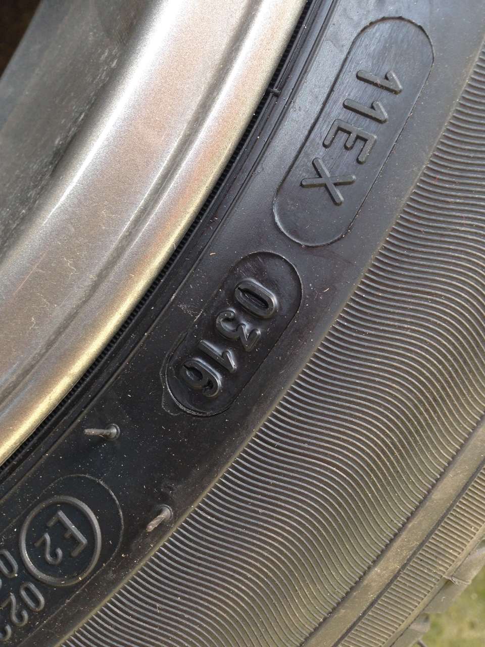

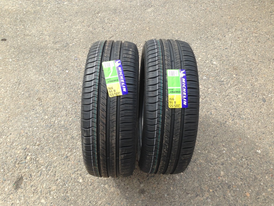

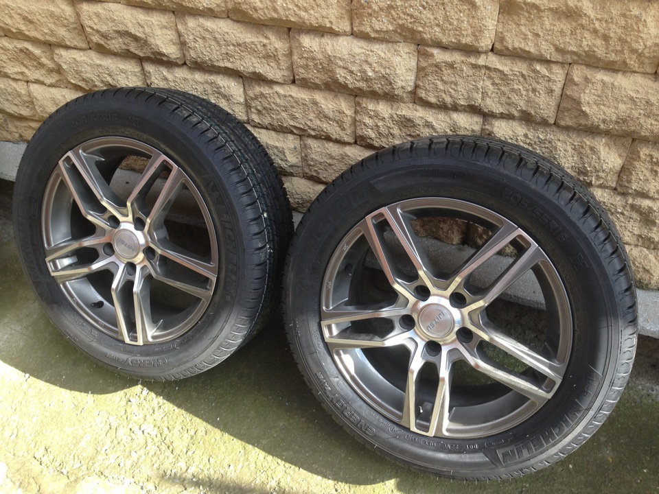

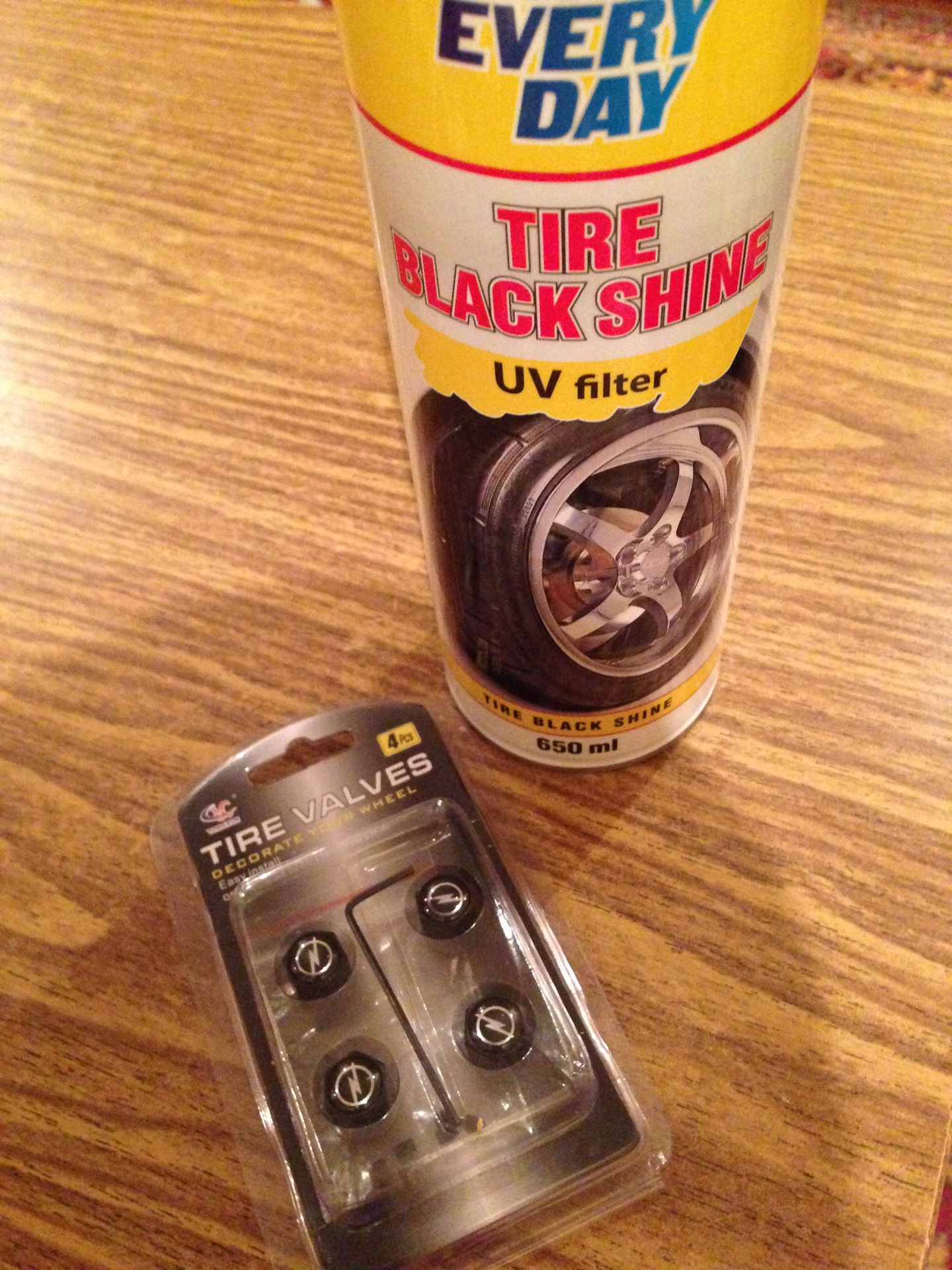

Привет, ну поехали, начну с того что прикупил ещё два балона летних шин, взял такие же как и в прошлом году, Michelin energy saver на этот раз самые свежие, третья неделя этого года, теперь комплект полностью новых колёс, осталось дождаться тепла и поменять их на зимние, так же прикурил к ним колпакчки с опелевским значком, думаю смотреться будут збс)

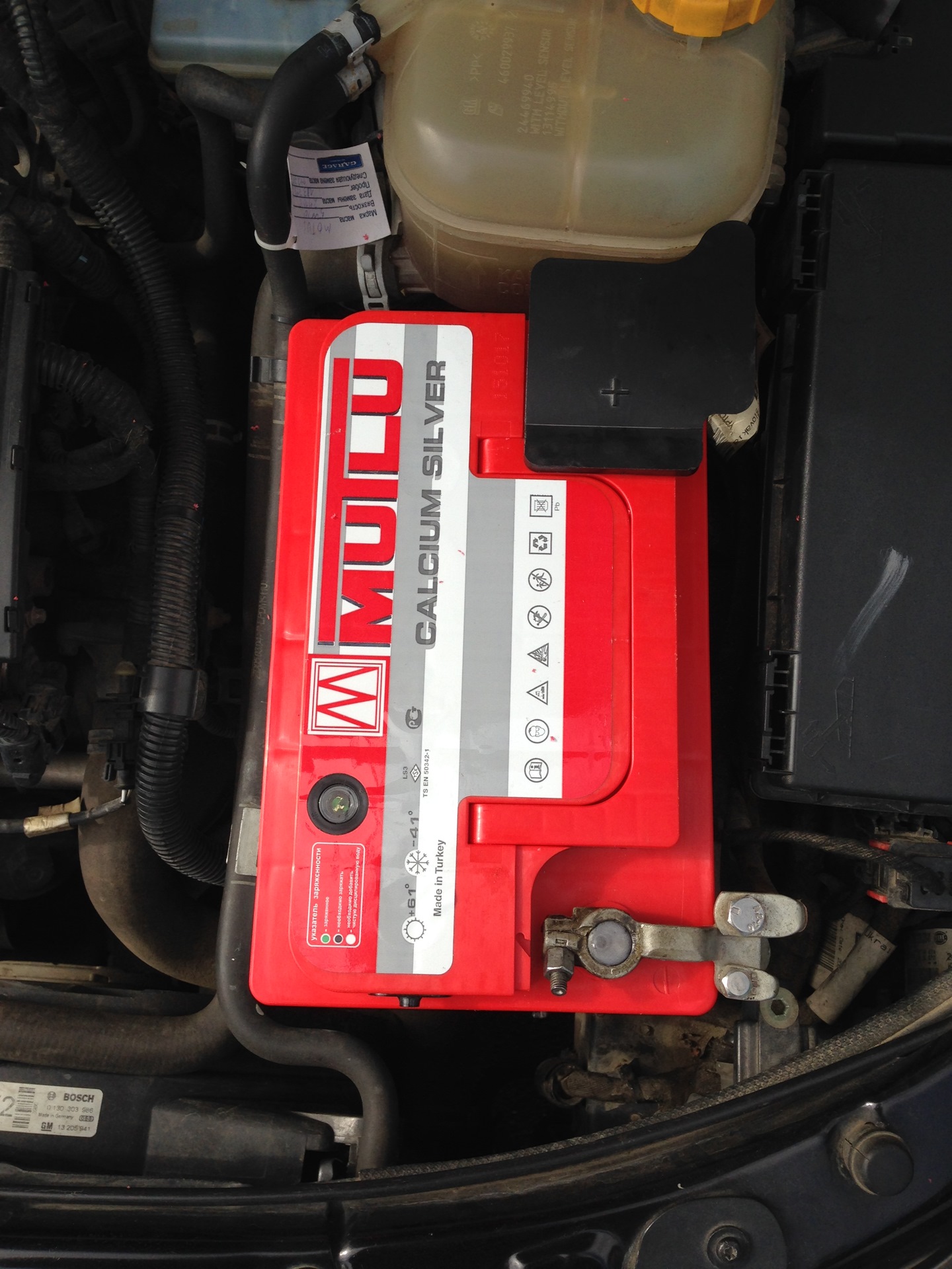

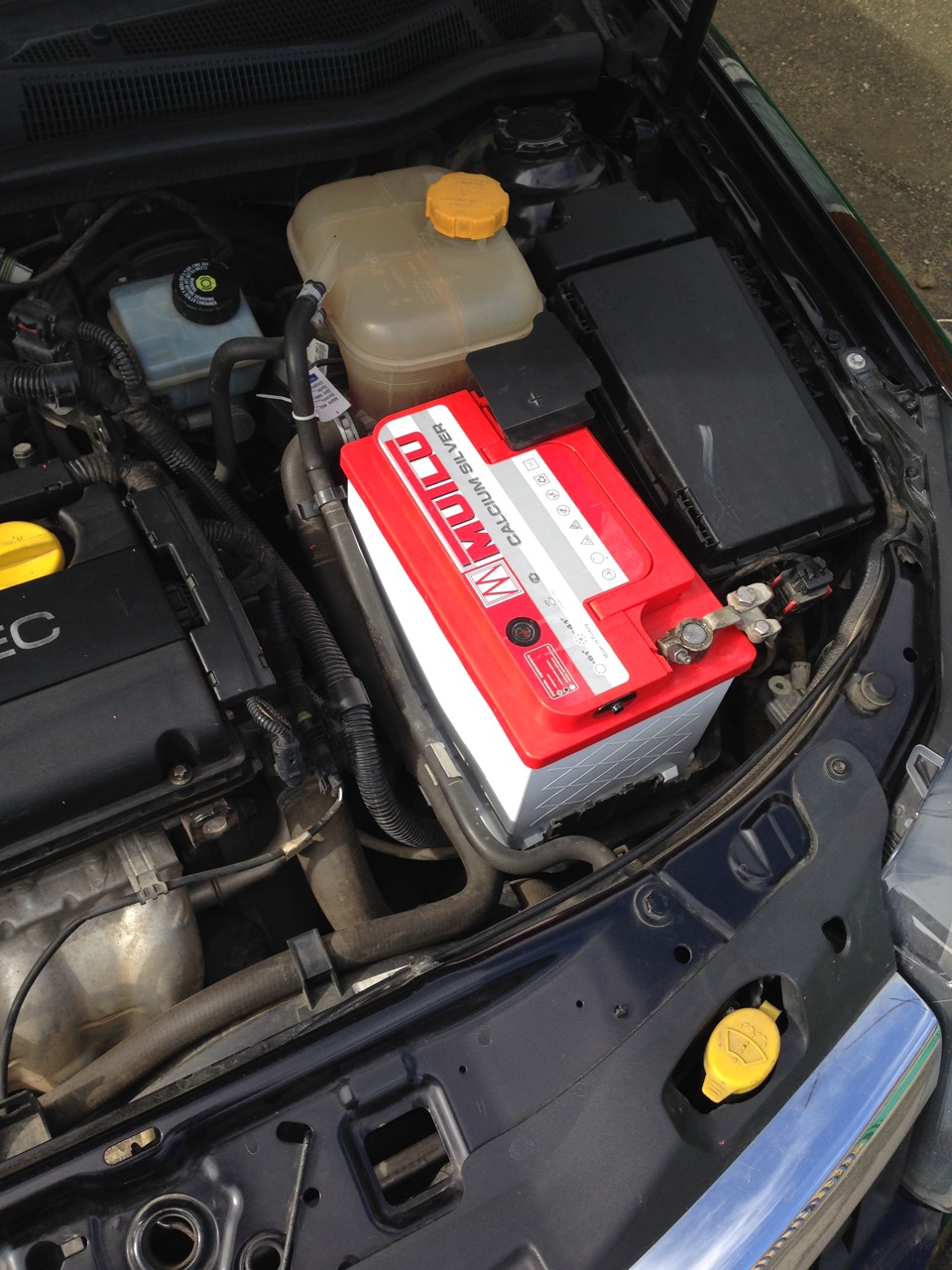

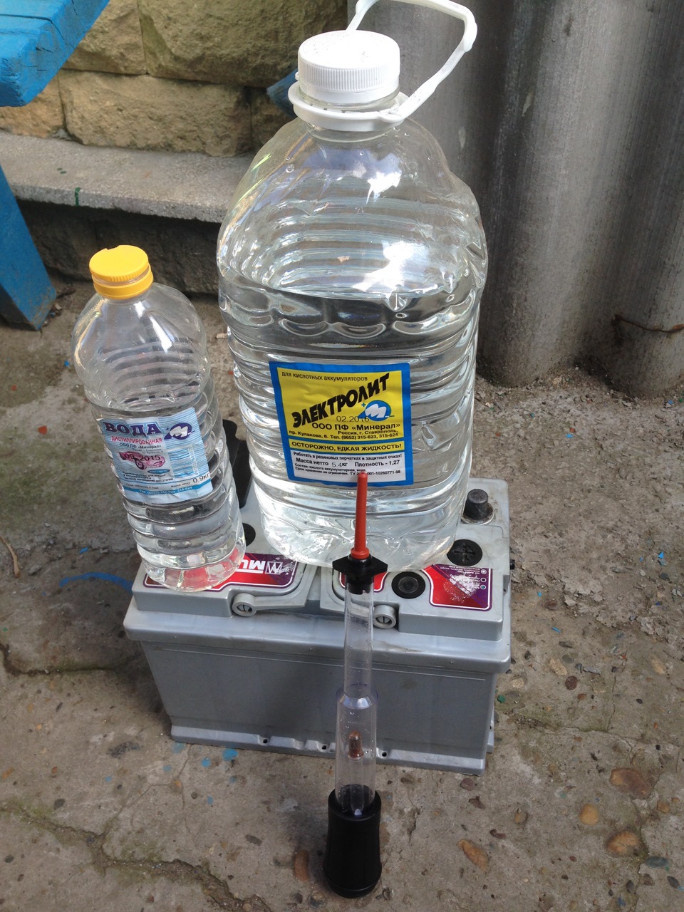

Теперь об аккуме, замерив плотность самостоятельно, увидел не утешительные показатели, а именно 1,17 примерно в каждой банке, почти суточный заряд ничего не изменил, и тут вычитав пару статей в интернете, решил я попробовать заменить электролит полностью, т к цена его за 5 литров всего 100р думаю терять нечего, да и лишний опыт не помешает, все равно новый покупать в любом случае, в итоге слив старый, промыл его дист. водой, далее залил новый электролит с плотностью 1,28 и поставил на зарядку. Простояв гдето 7часов заряд принимать он перестал, индикаторзагорелся зеленым а заряд показывал 13 с чем то, ну думаю возможно получилось, и поживет он ещё, но радость была не долгой, т к спустя пару дней он стал стремительно разряжаться сам по себе и плотность упала снова. Короче решил я не мучаться и поехал за новым. Взял точ такой же как и был, Мутлу на 66а/ч и к тому же получил скидку на 700р при обмене своего старого, так же дали год гарантии и бесплатное обслуживание на весь срок эксплуатации, ну теперь думаю думать о нем в ближайшее время не буду, т к по выпуску ему всего 3 месяца!

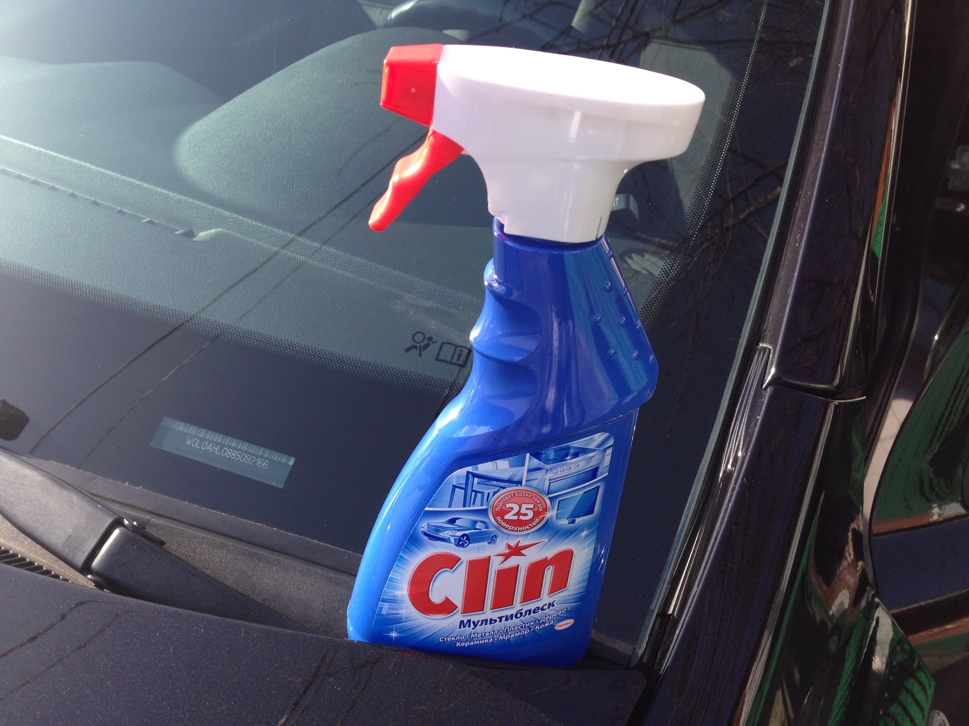

Нашёл ещё в одном хозяйственном магазине отличное средство для стекол, называется Clin Мультиблеск, натер им стекла с обеих сторон, и результат очень порадовал, стекол как будто не стало)) так что советую!

и как резина в плане устойчивости к аквапланированию и в целом как поведение в дождь?
Ну в сильный ливень быстро не ездил, а так норм, как то в глубокую лужу влетел на 80 и ничего) в сухую по трассе 200 шёл как по рельсам, збс вобщем!)
спасибо, вполне неплохо для резины, заточенной на экономию топлива!
Ну может, я в этом не очень разбираюсь, мне сказали хорошая я и взял)
