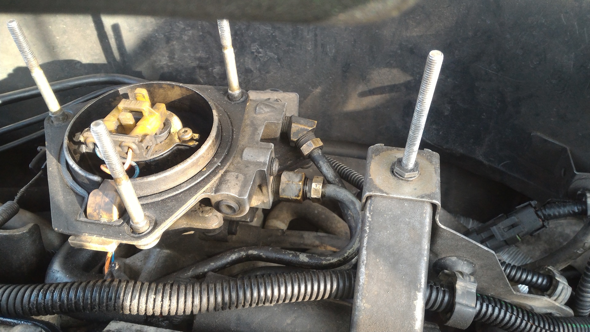

Заметил сопливость у штуцер топлива на моника. Раскрутить, осмотрел. Там один штуцер в другой вкручен, а между ними медные шайбы.
Скажите, можно решить проблему, подобрав другие шайбы и замазав его бензостойким герметом? Сама трубка и шляпка с виду абсолютно целы.
Решено.
Поменяли шайбу между штуцерами. Течь устранена.
