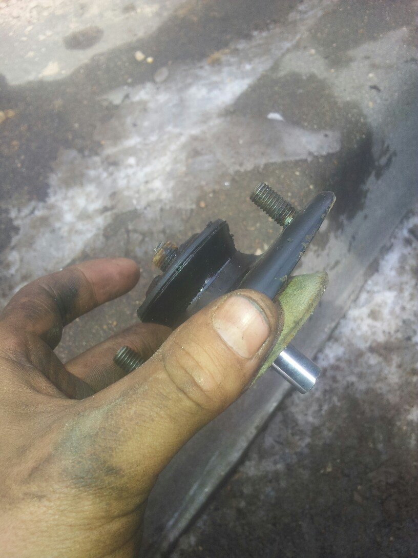

Пришло время для замены стоек с опорами. Одна стойка не работала, опора на ней так же была в хлам. Врорые были живые, но купил полный комплект. На той стойке, которая была в рабочем состоянии опора прилипла намертво(((( пришлось пилить, чтоб добраться до тарелки нижней.
и с помощью большой головки, отвертки и молотка выбил опору из остатков штока.

такае же ерунда была и у меня, по тому сто не было шайбы под опорой !
проблема больше была даже не в том что застряло, а в том что гайка сверху не откручивалась, пока пытался открутить держа ключом на 6, шток слизался в том месте
снимаешь стойку вместе с опорой. там где надо держать ключом на 6, зажимаешь эту часть в тиски и откручиваешь! включайте смекалку))
ага, смекалка! Особенно когда стойки меняешь во дворе под окнами многоэтажки
ну я ремонтом в гараже занимаюсь)))
я последний ключик при замене на6 сломал)
решилл не рисковать ключом и болгаркой обрезал гайку, а потом шток)))и ключ цел)))))
