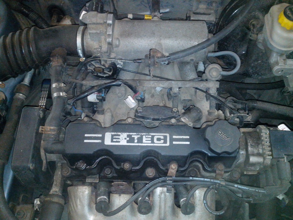

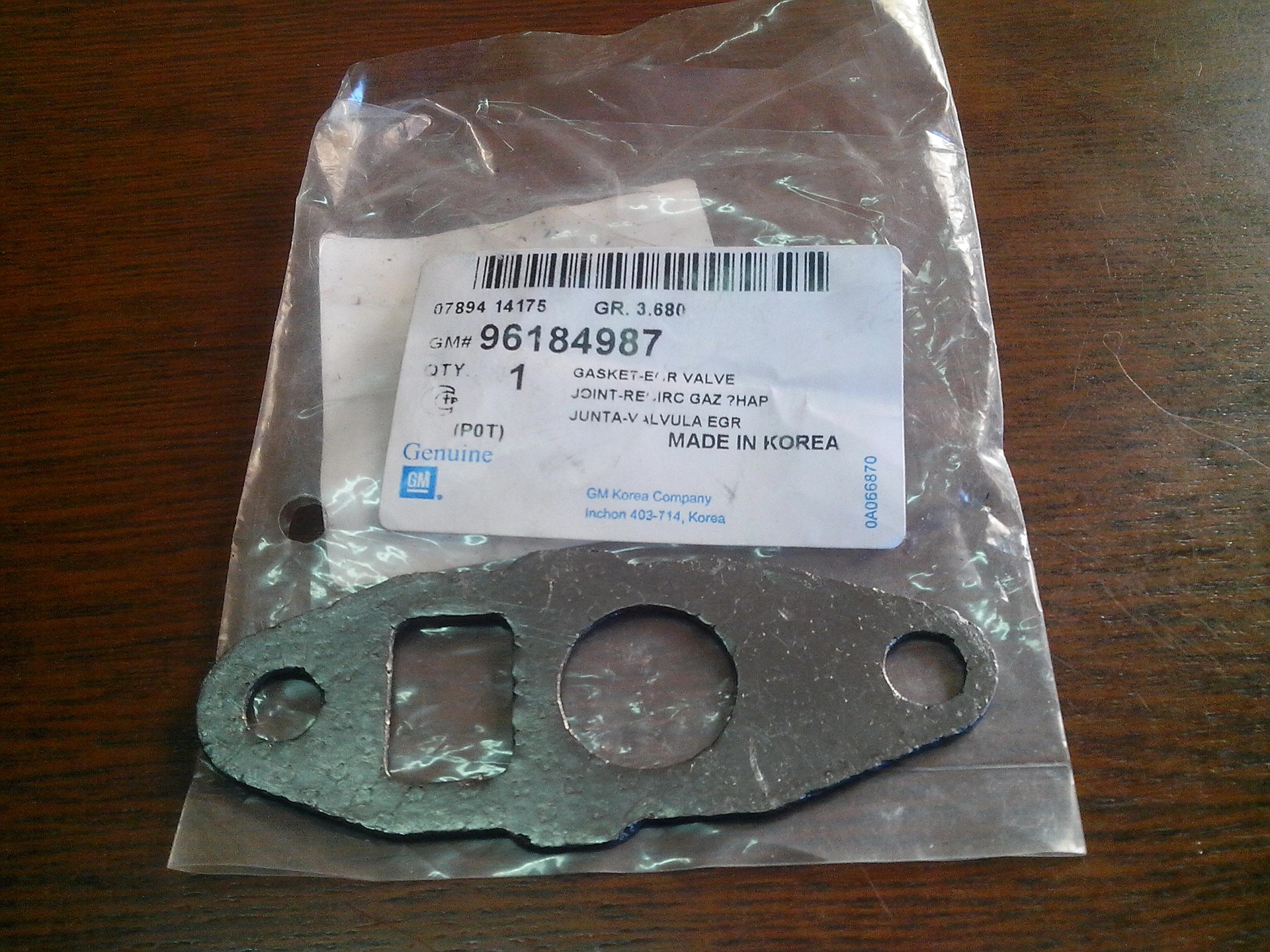

Поскольку машина недавно была перепрошита на тюнинговую прошивку в которой, кроме всего, прочего был программно отключен клапан ЕГР, я решил полностью удалить его с машины и установить вместо него заглушку. Здесь на форуме эта процедура описывалась много раз, и ничего сложного в ней нет. Единственный вопрос заключался в том, как именно сделать эту самую заглушку. Кто то вырезает ее из пивной банки, кто то из паранита и т д. Я же решил поступить так…В Autodoc.ru заказал новую прокладку под этот клапан

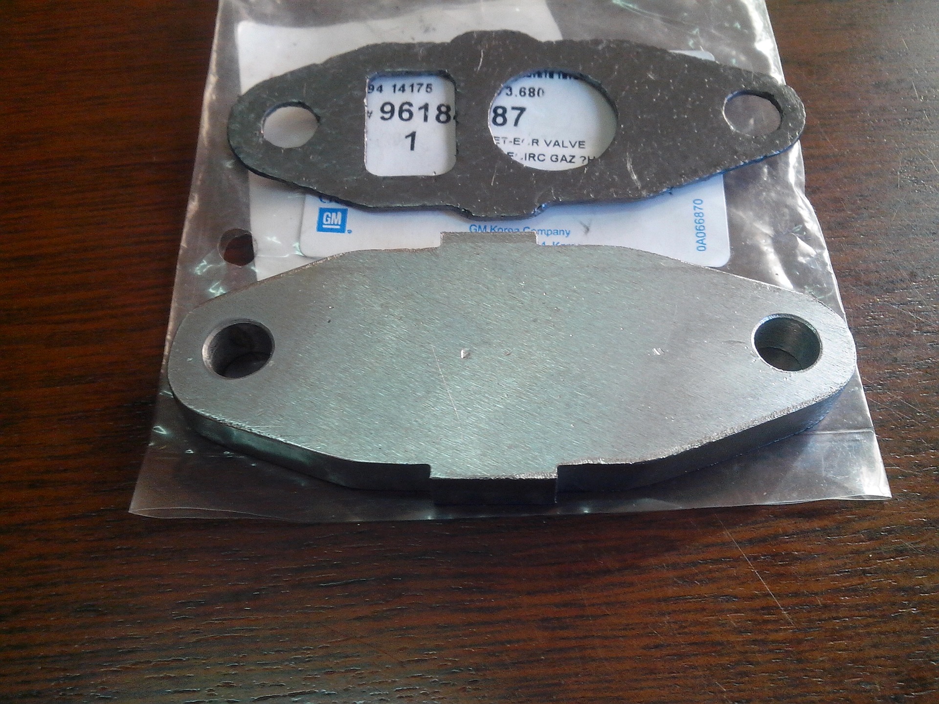

А потом, знакомый фрезеровщик на заводе по размеру этой самой прокладки, изготовил мне вот такую заглушку
Толщина заглушки получилась целых 8 миллиметров, примерно как и основание самого клапана ЕГР.

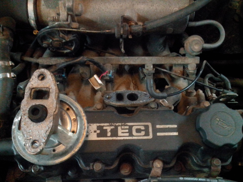

Дальше все просто…Откручиваем два болта и снимаем наш клапан ЕГР
а на его место ставим нашу чудесную заглушку с новой прокладкой
Осталось только заглушить трубочку идущую на клапан с дроссельного патрубка.
Эта проблема тоже решилась очень просто…Я снял резиновый наконечник с пластиковой трубочкой с дроссельного узла, и выдернул эту трубочку из резинового наконечника, а вместо нее вкрутил в резинку маленький болтик смазанный герметиком. Полученную таким способом заглушку, я обратно установил на дроссельный патрубок.

С заглушкой конечно ты психанул))) 8мм! Почти броня
Я просто за основу взял толщину основания самого клапана, а она то как раз и есть около 8 мм
