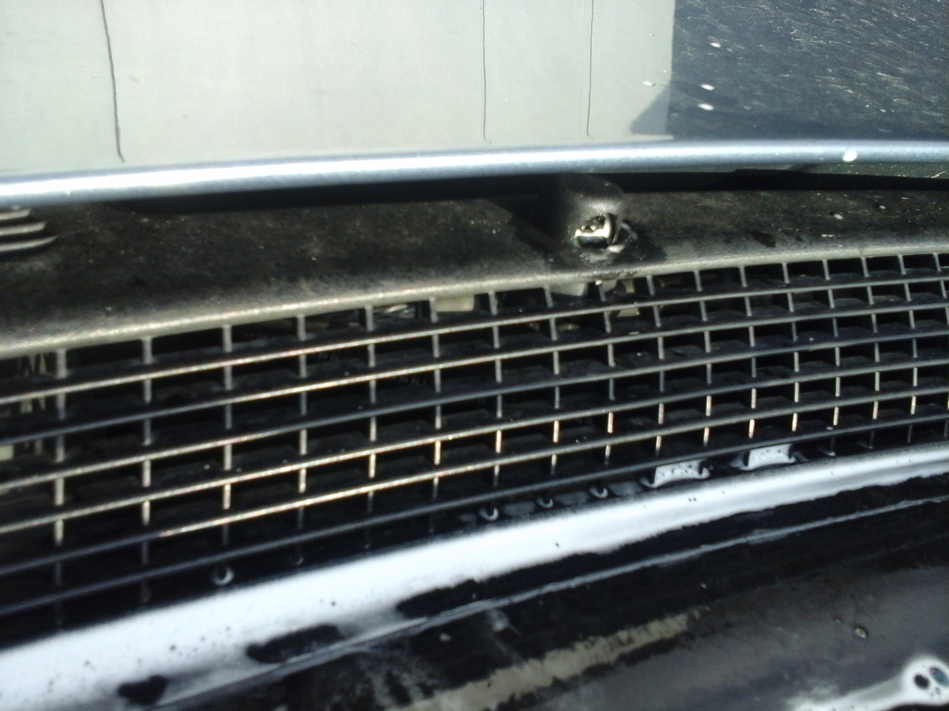

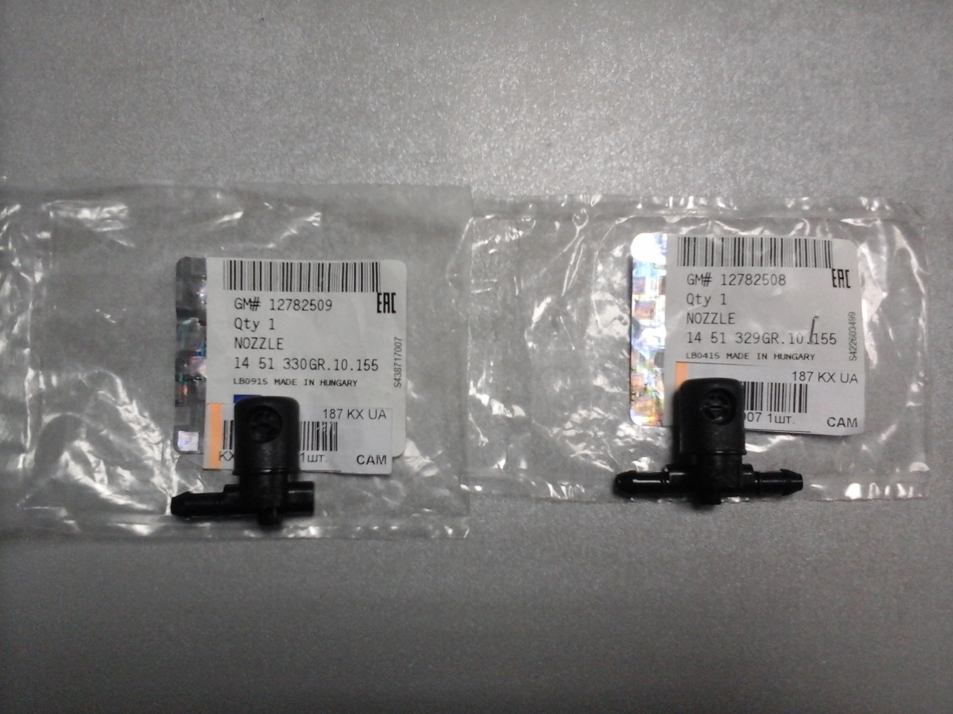

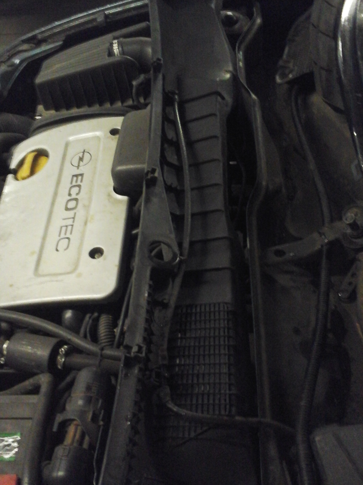

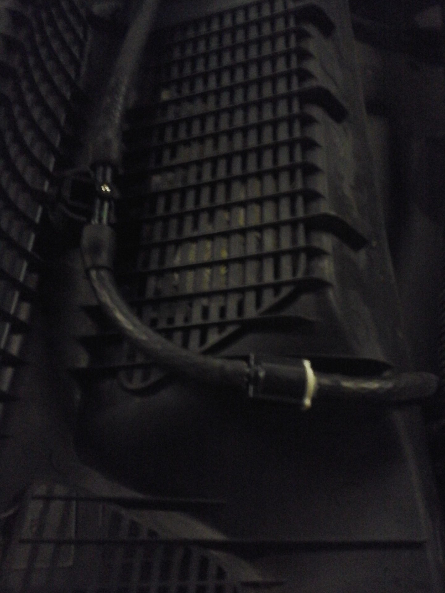

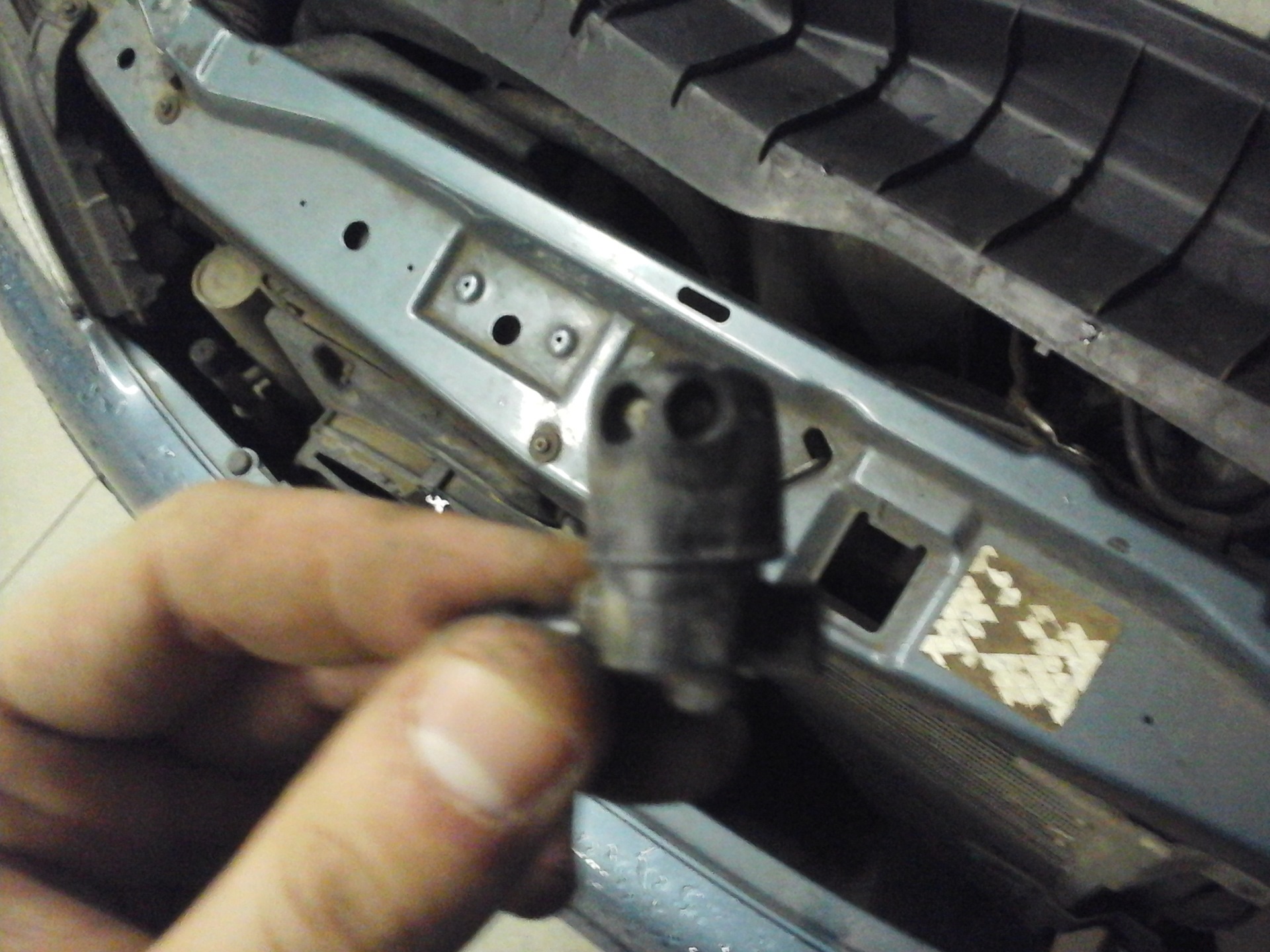

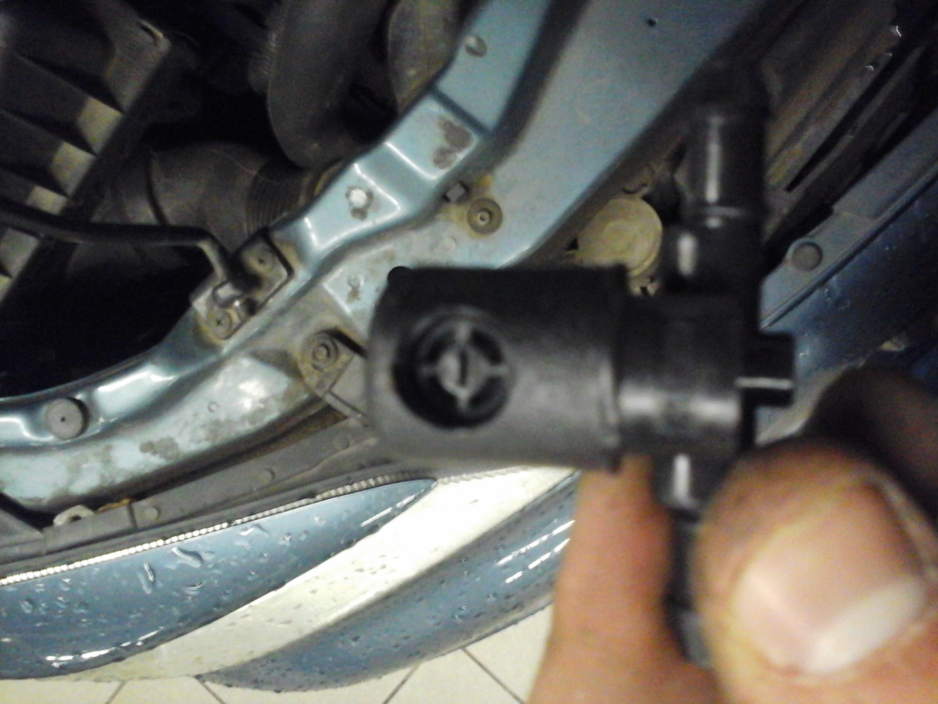

Заказал две форсунки от инсигнии 14 51 329 и 14 51 330, обратный клапан от тойоты 8532126020, устанавливается все это очень просто, результатом доволен)
