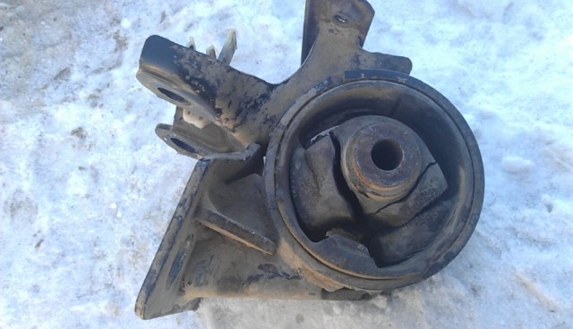

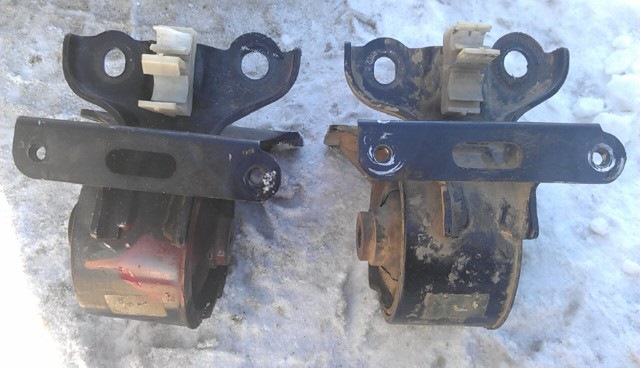

После недавней замены двс был вкурсе того что подлежит замене левая опора двс, тогда во время замены не нашел в городе, решил повременить и вот настало время…еду по разборам показываю фото (образец) приносят два экземпляра. Тот каторый более бохож он от ипсума 15 кузова, заметил что в каталоге exist (12372-74630) не бъется с ипсумом не с другим, но уж больно похож был, БЕРУ!

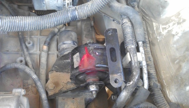

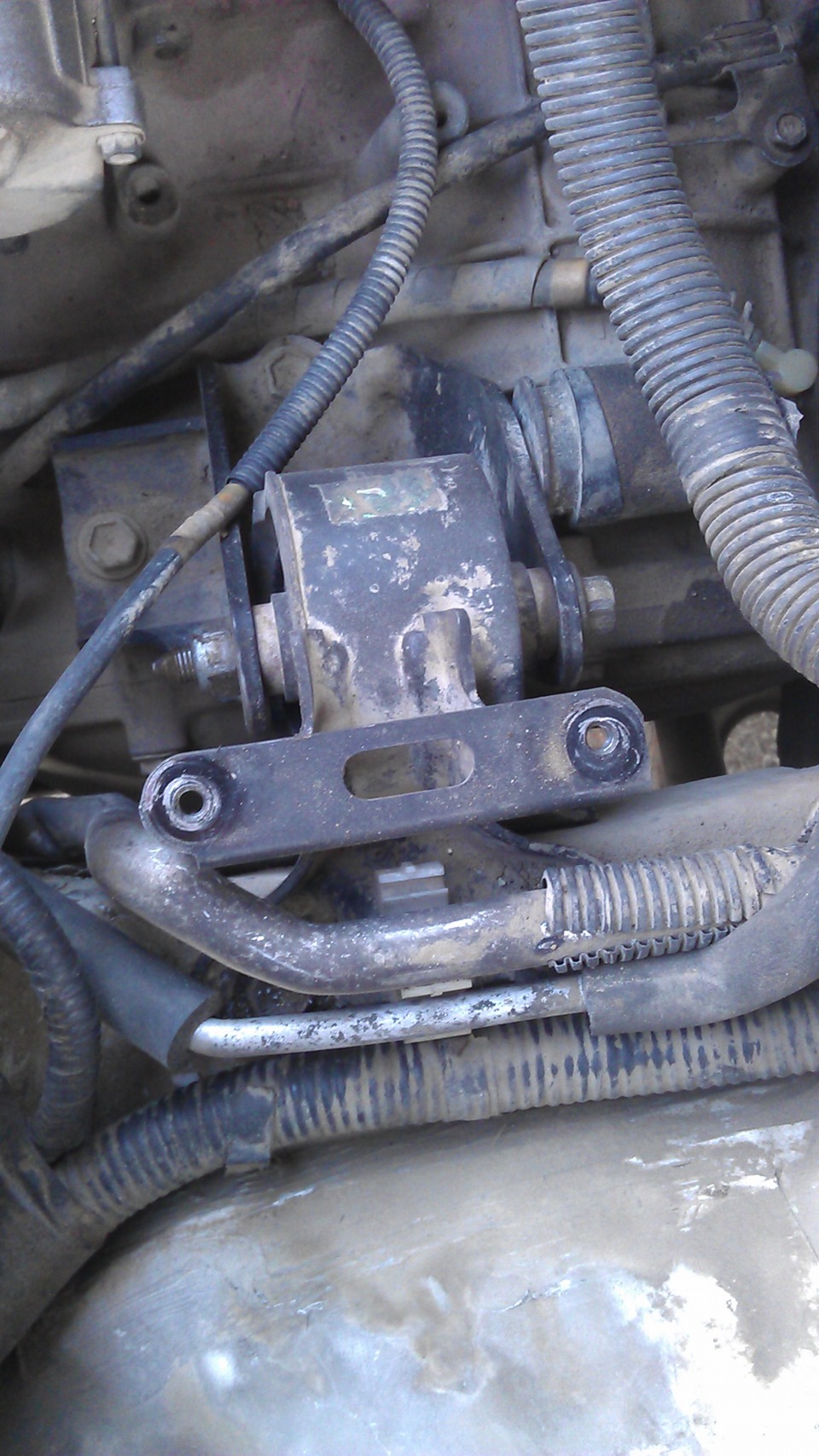

Далее еду в сервис где подъемник, но по приезду мне говорят что надо ждать час, один мастер выслушал проблему согласился прокатиться чтобы послушать вибрацию затем всеравно ответил что нужно поднимать авто . Пока ждал тут не подалеку выбрав место меняю купленную подушку. Домкрачу коробку, снимаю болты опоры, тут не сложно мешают только трубки кондиционера.
Завожу и еду в надежде что что ниб изменилось, но УВЫ, уменьшилась только вибрация на D (нога на тормозе).

Газую 50 км не долго, спрашивают: есть вибрация? а я не пойму, НЕПОНЯТНО!))) В общем дергали привода все что можно все на месте, но мастер обратил внимание на глушак и что то там подогнул (может кронштейны), я ж был в машине, не видел. Его замечания кроме этого: палец шаровой CTR сидит глубоко (БУДЕТЕ СТАВИТЬ ТАКИЕ? ПИЛИТЕ ПАЛЕЦ!), а он же с.ка и так длинный и достает до хомута пыльника гранаты (шруса), задней подушке двс хана и на этом пока все…
Довольный еду в тишине домой. ВИБРАЦИЯ УШЛА! По просьбе звоню в сервис и сообщаю что все ОК!
