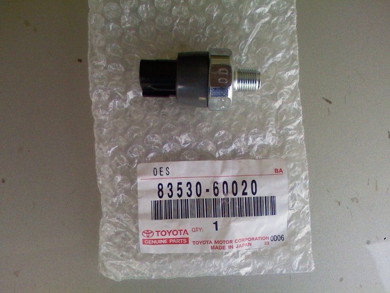

Прошло пару дней и при запуске авто с утра у меня загорелся индикатор низкого уровня масла (желтого цвета) Уровень проверял после замены каждый день — был в норме.
ТЕПЕРЬ ВАЖНЫЙ МОМЕНТ!
Как я понял в тойоте камри ACV30 имеется датчик уровня масла, который светит желтым индикатором и датчик давления масла, который светит красным индиктором! ТАК ЭТО ИЛИ НЕ ТАК? Но датчики, судя по схеме каталога имеются.
Так вот! Горел именно желтый инидикатор, который пропал после нажатия на педаль газа. Сначала я подумал, что масло слишком жидкое и не подходит для моего мотора. Пообщавшись с мотористом, я понял, что надо сначала проверить на пригодность датчик давления. Открутили, подсоединили через переходник манометр — давление появилось еще на первых оборотах стартера. Моторист сказал, что давление есть и надо менять датчик. Но и маслице, видимо, жидковатое. Я очень надеялся, что дело не в давлении, а в датчике. Со спокойной душой поехал домой. Но где-то в глубине мозга затаилась предательская мысль О СОВПАДЕНИИ ЗАМЕНЫ МАСЛА И ВЫШЕДШЕГО ИЗ СТРОЯ ДАТЧИКА ДАВЛЕНИЯ.
Сегодня (25.03.2016) при запуске двигателя снова загорелся желтый инидикатор. Нажал на газ — обороты выросли и индикатор погас, обороты упали ниже 1000 — снова загорелся(((
Заглушил авто, снова запустил двигатель — индикатор не загорелся. Еду на работу с мрачными мыслями о стоимости двигателя в 75 тыс. рублей.
Приехал на работу, включил интернет и эл. каталог. Ага, смотрю, есть датчик уровня масла (узнал об только сегодня!)
И вычитал, что светит он желтым (как у меня). Давление есть (манометр показал), уровень масла в норме.
ЧТО Б**** ЗА ХРЕНЬ!
Снова говорю с мотористом — он говорит, почему я ему сразу вчера не сказал, что инидикатор горел желтым, а не красным? Я говорю, что сам сегодня утром узнал, что цветов у масленки может быть два! Моторист почесал затылок и предположил, что крякнул именно датчик уровня масла! УФ (устал печатать уже!)

Привет, не решил проблему с датчиком уровня масла?
Проблема самоликвидировалась!
Видать масло отмывало!
