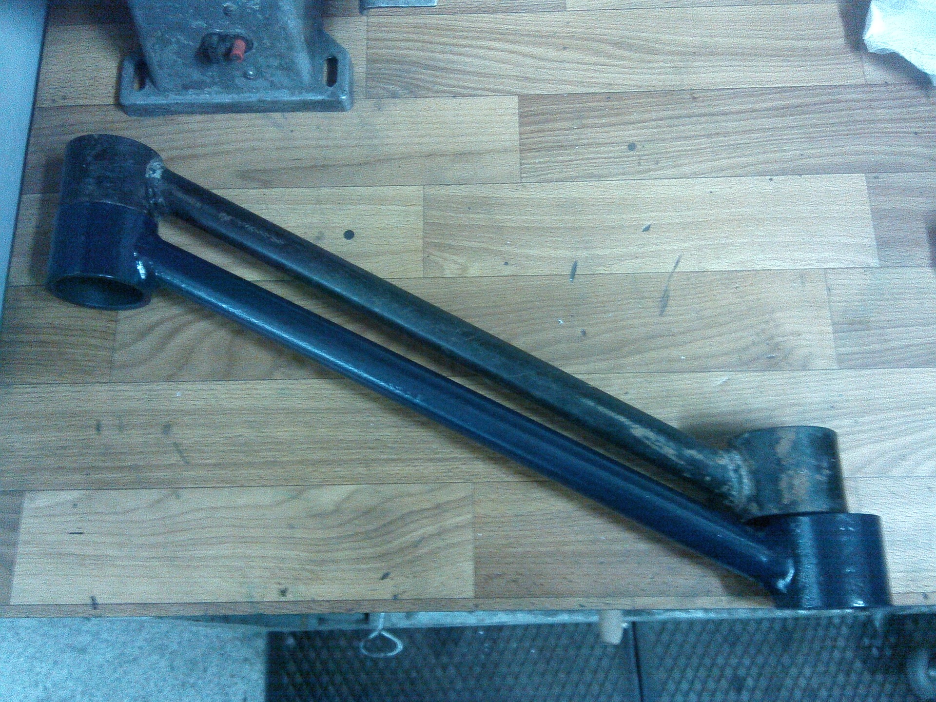

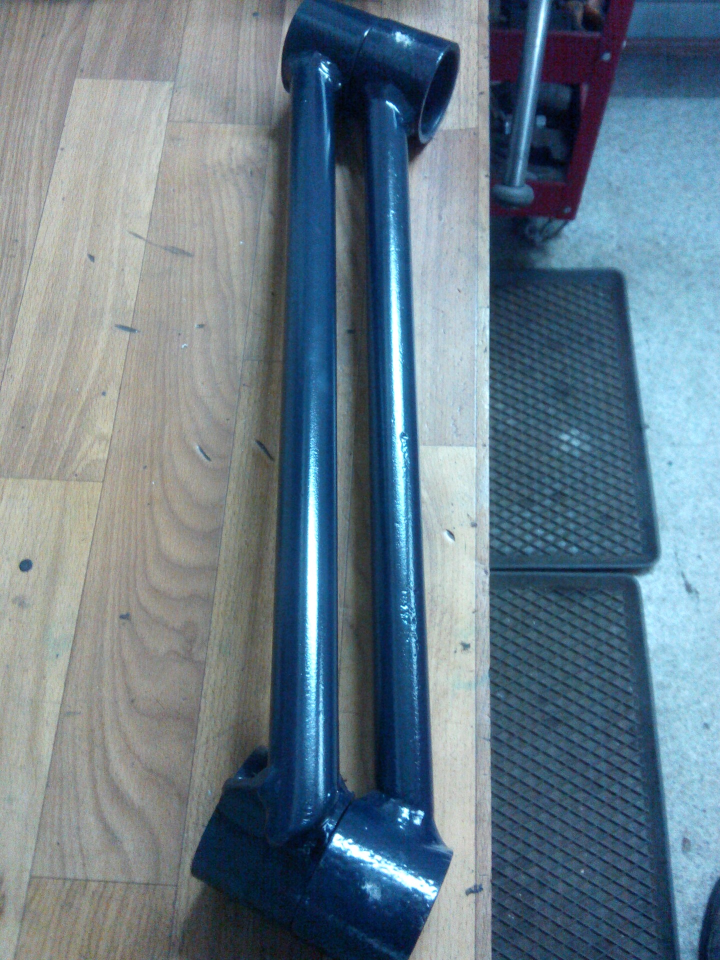

Сделаны удлинённые на 15мм. верхние реактивные тяги.

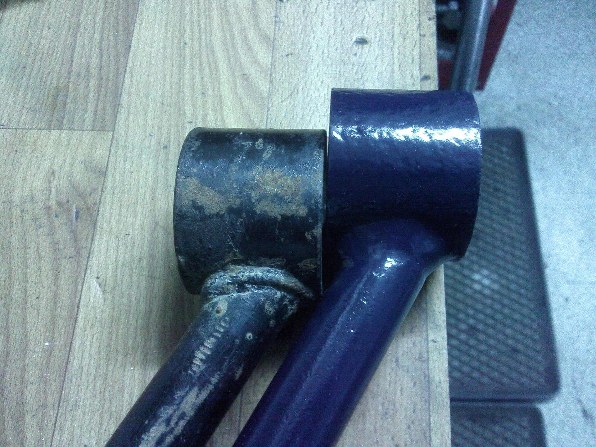

Материалом послужили купленные года три назад верхние тяги в сборе с сайлент-блоками. Сайленты в них развалились через 10 тыс, тяги были сняты и заброшены… При детальном изучении тяги эти оказались совершенно кривыми (в прямом смысле! втулки сайлентов были несоосны…) и сваренными из тонкостенной трубы — от них пошли в дело только втулки под сайленты. Соединяющая труба — обычная водопроводная, толщина стенки 3мм.

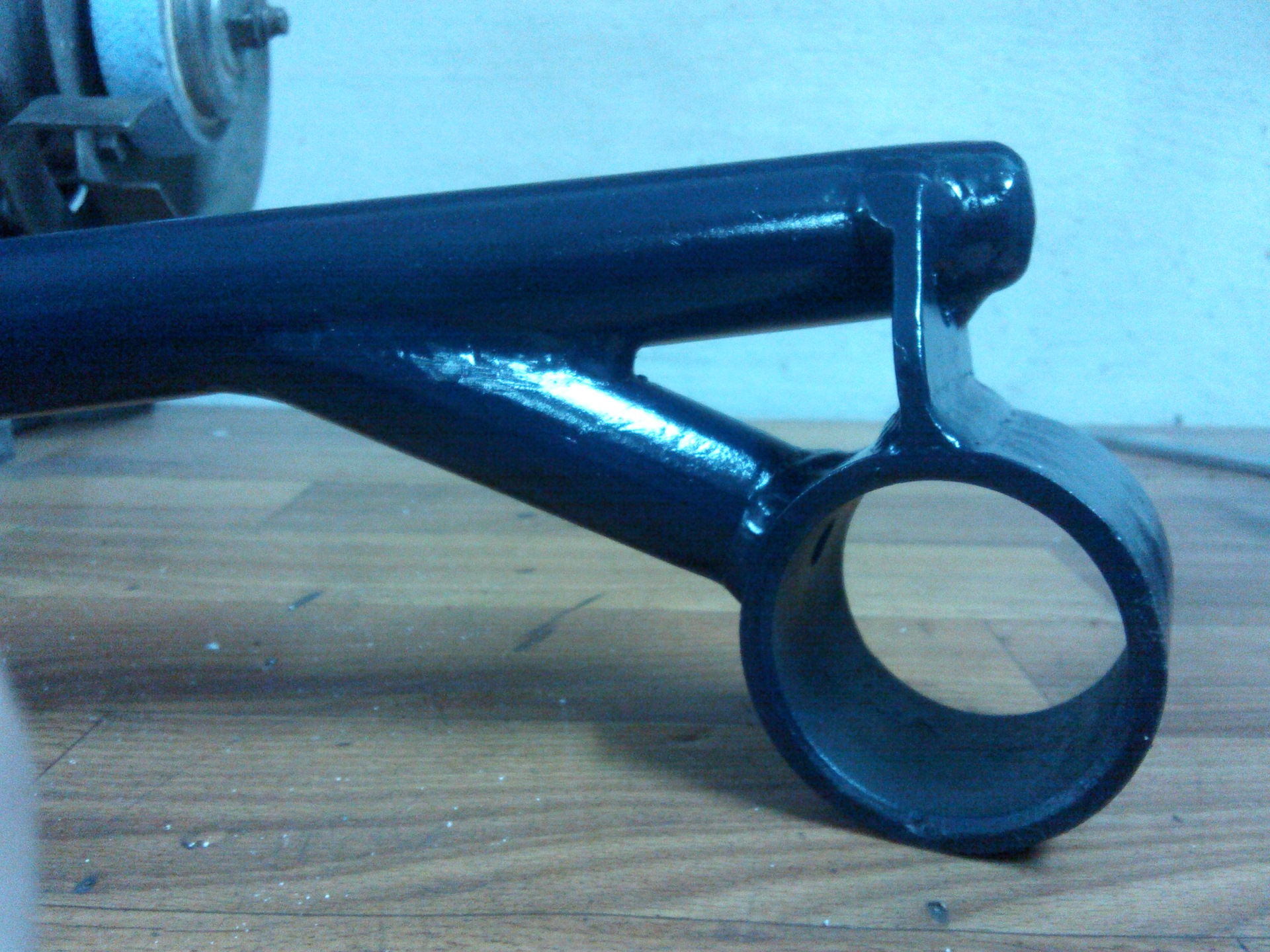

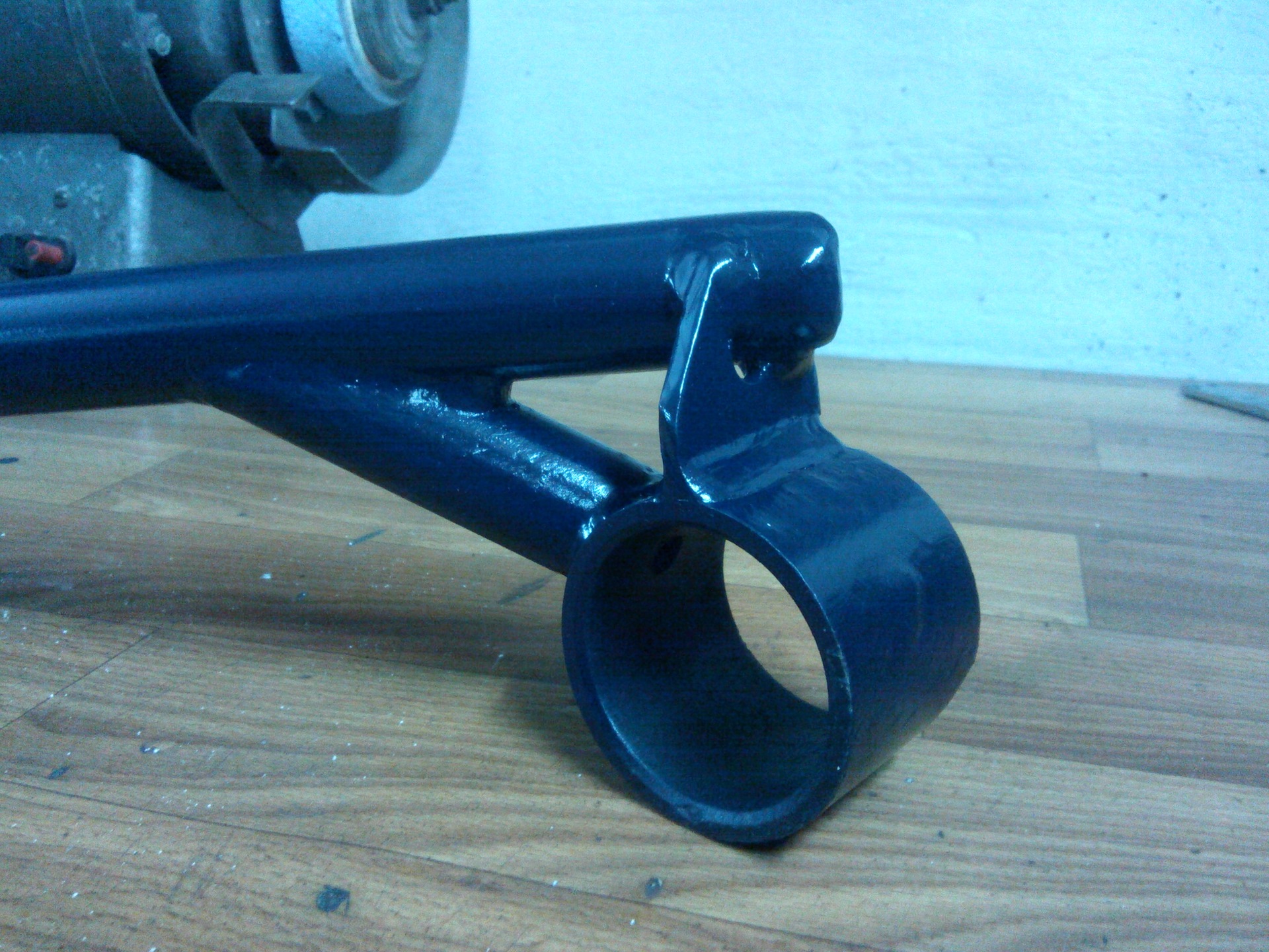

Левая тяга модернизирована — гнуть не стал, сварил другую конструкцию в надежде на то, что будет работать более адекватно в паре с обычной тягой справа.

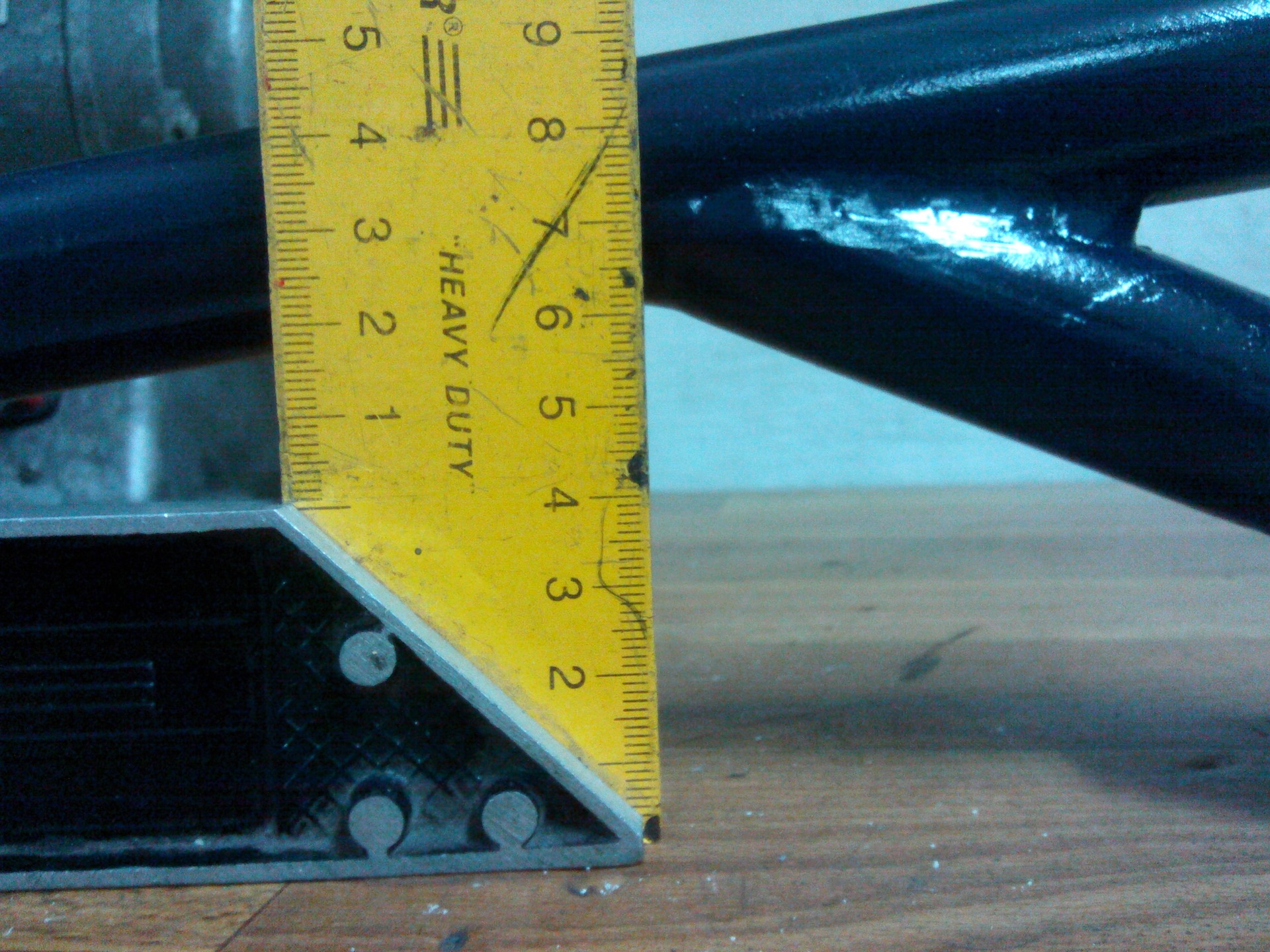

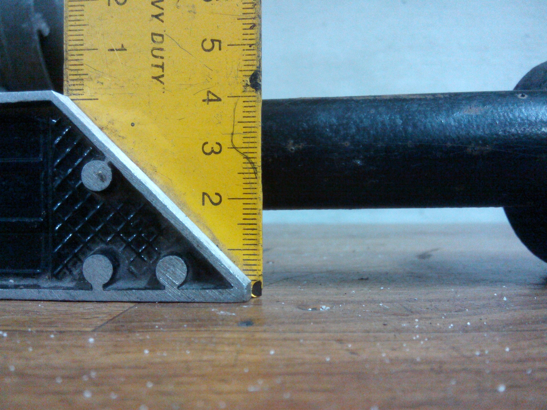

Собственно "труба" тяги оставлена ровной, но приварена к втулке сайлент-блока через проставку (высота примерно 20мм., толщина — 5мм.) и усилена раскосом из более тонкой трубы
высота "подъёма" в самой высокой части — 42мм.
Если смотреть сверху — ось тяги осталась без изменений:

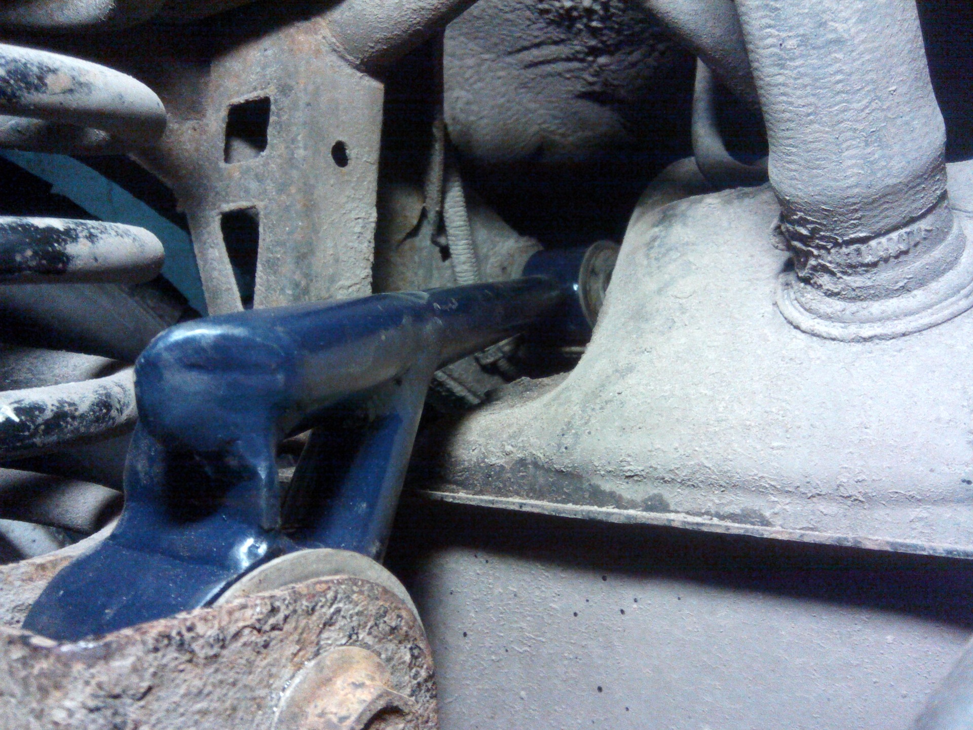

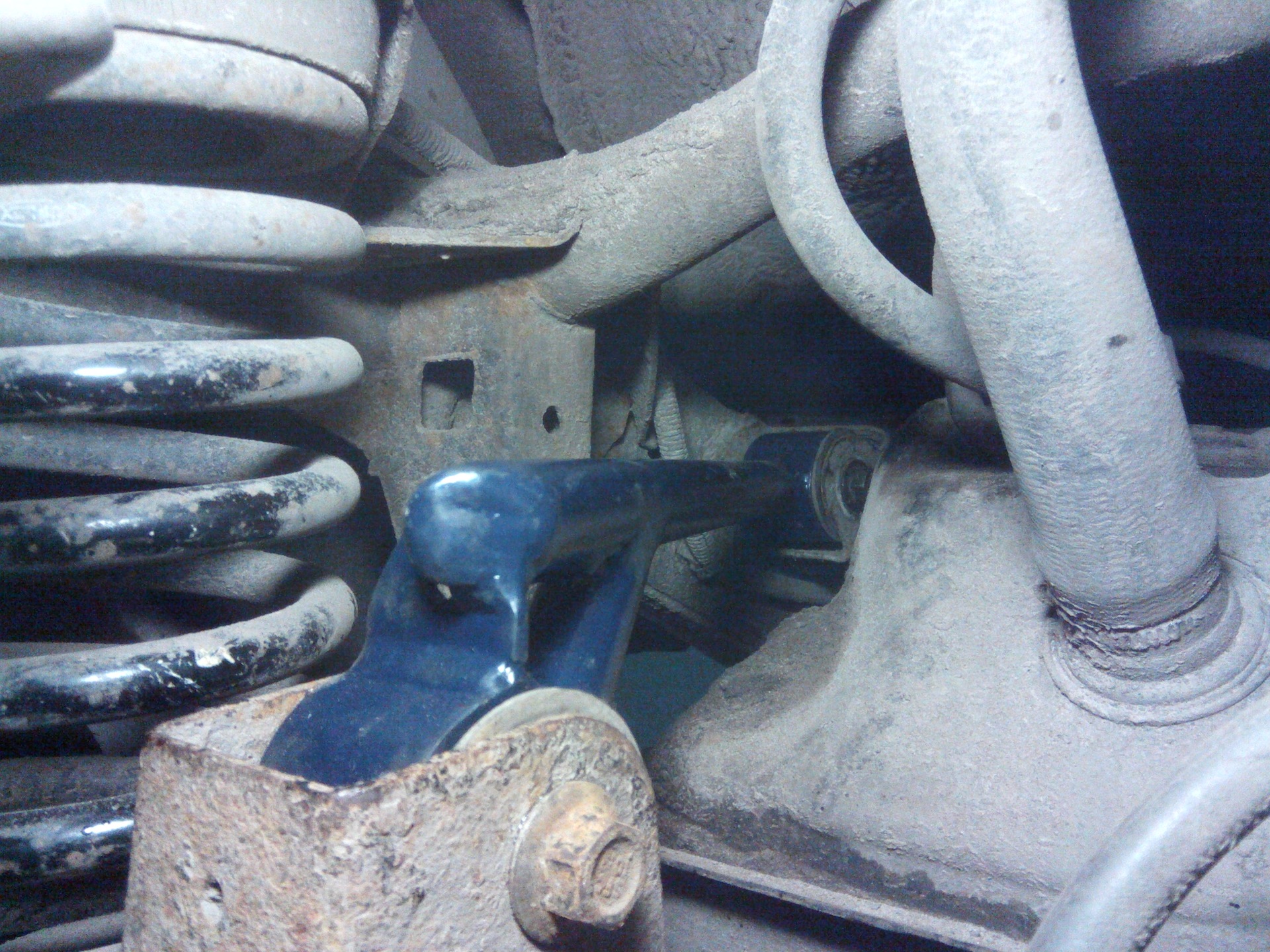

Установились новые тяги без каких-либо проблем, ничего никуда не надо было притягивать и поджимать — на не загруженной машине просто вставил болты в сайленты и затянул.
Положение левой тяги:

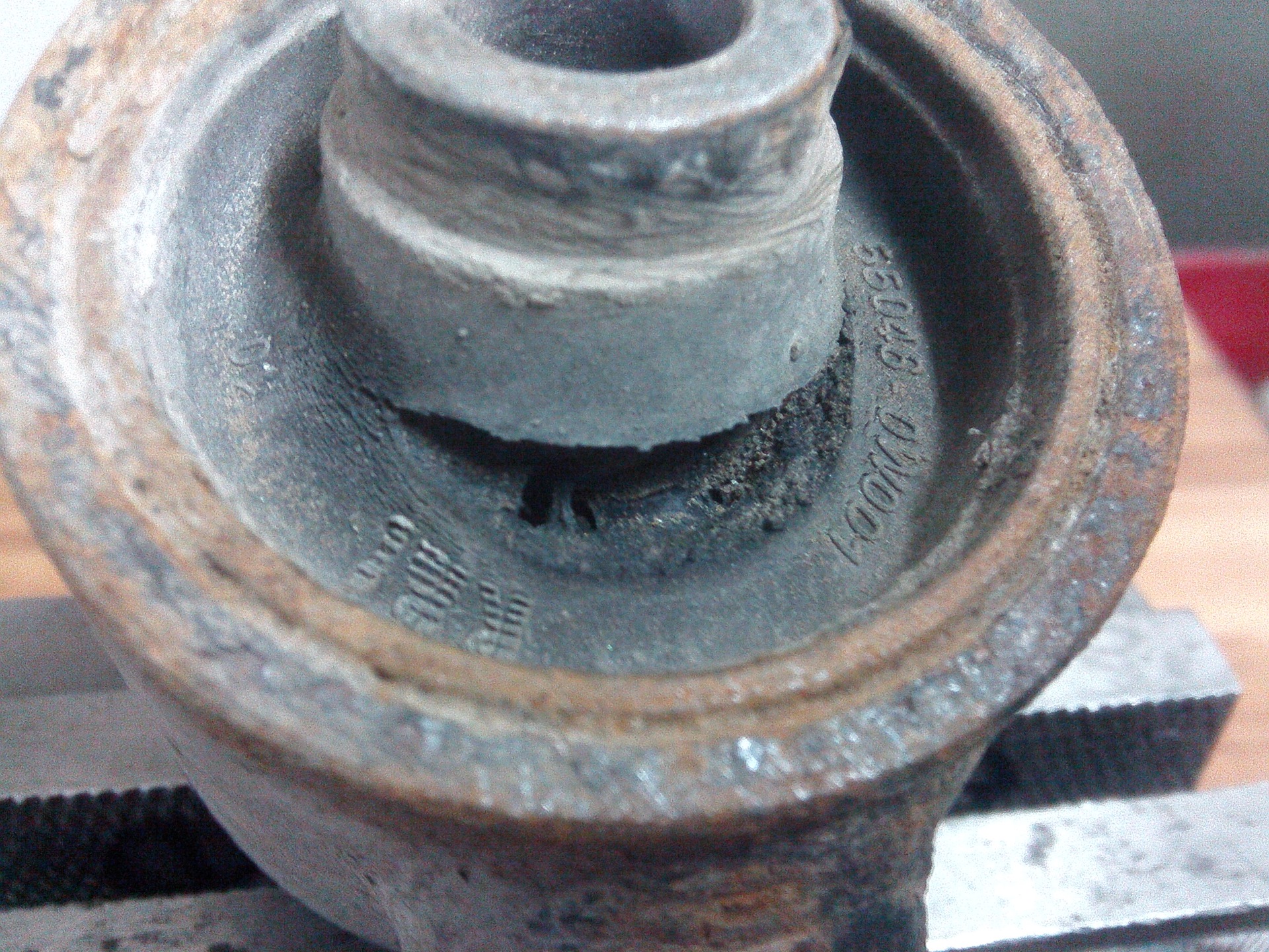

При замене тяг пришлось заменить и сайлент-блоки… Установленные в июне 2014 года RBI N25R5000 пришли в негодность, пробежав около 70 тыс.км.
Что странно — сильно надорвались только сайленты, которые стояли на мосту, и надрывы симметричные… на сайлентах "к раме" надрывы гораздо менее заметные… может из-за поперечной тяги, стоящей с сильным наклоном?
Поставил VTR GW4201R. Народ ставит и газелевские сайленты, но мне очень не нравится пилить их вдоль и поперёк… в нижние тяги ещё более-менее, но не в верхние…
