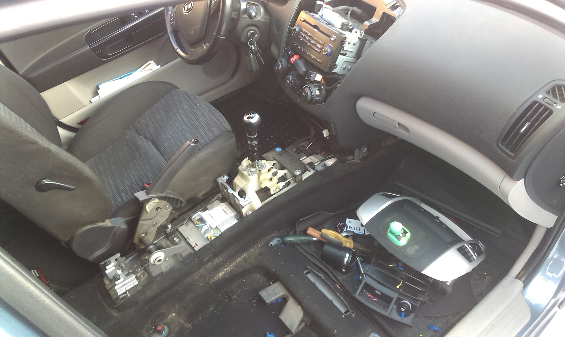

Кнопки естественно хотелось штатные
Далее вопрос в том чем эти кнопки будут управлять, нужны блоки управления подогревом

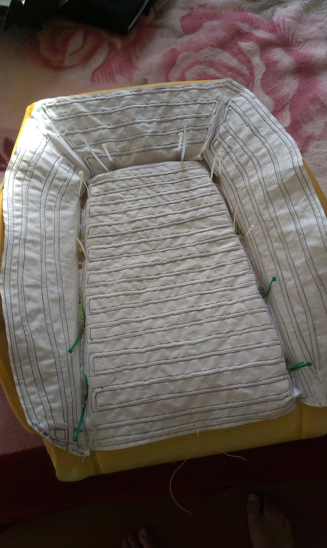

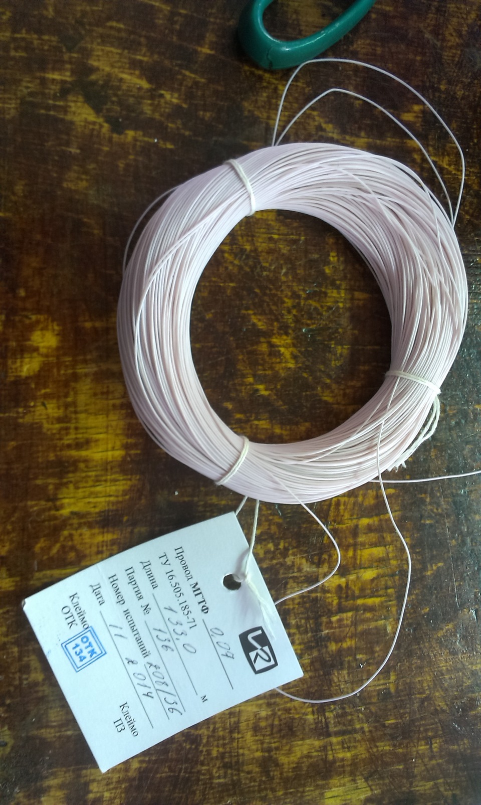

Про управление подогревом будет в следующей записи. Ну и немаловажный вопрос это сам нагревательный элемент естественно встраиваемый. Тут очень и очень интересный вопрос. Можно тоже на разборе найти вместе с креслом и блоком! Но опять же, но. Долгое время хотел Емелю УК-2, но хорошо что он дорогой и денег на него жалко, вариант с ним отпал сам собой! Купил самый дешманский "Снегирь", распорол его посмотреть, что там, а там обычный провод МГТФ, дальше ищем в инете всё что связано с МГТФ, а там чего только с него не делают, в том числе и то что нам нужно.

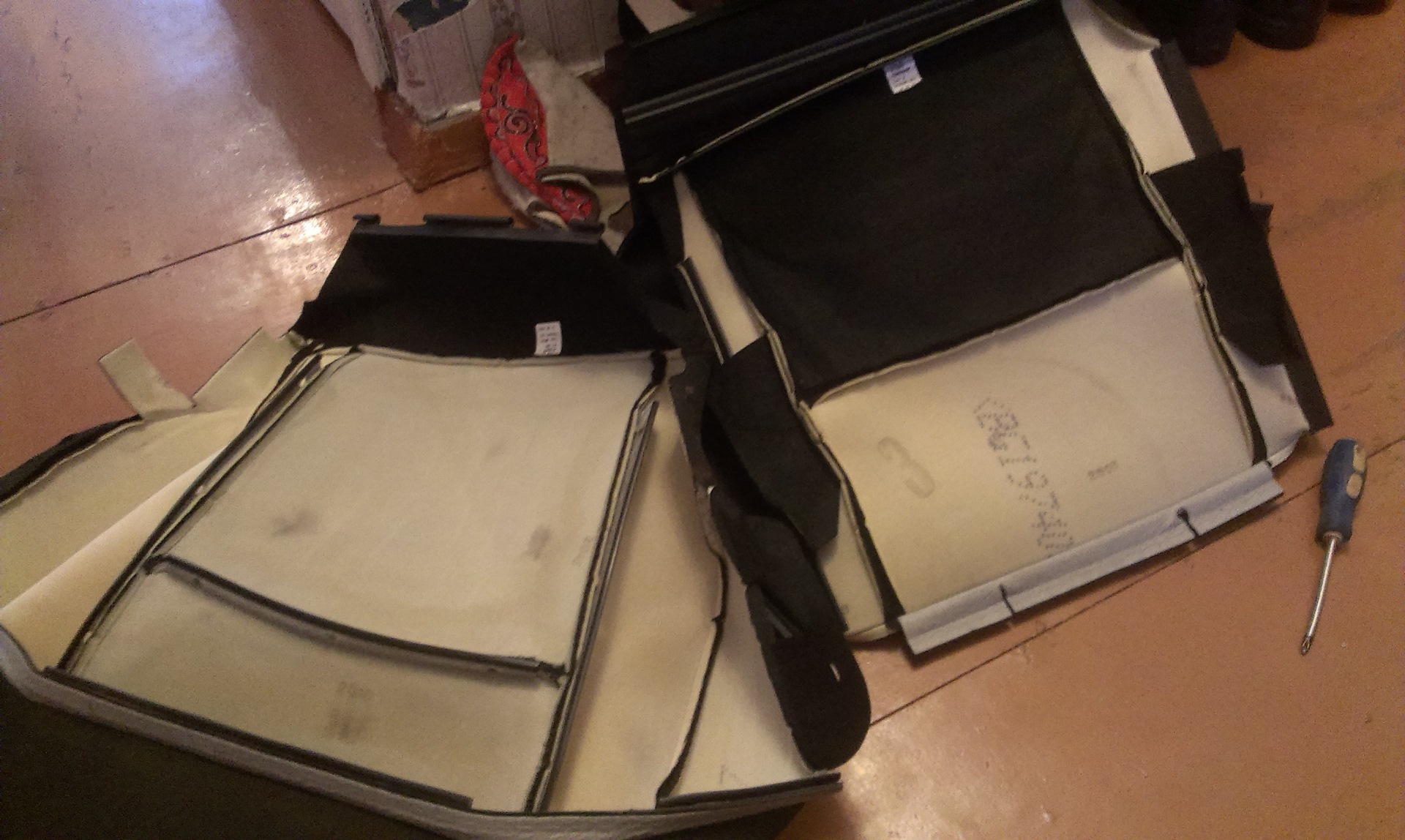

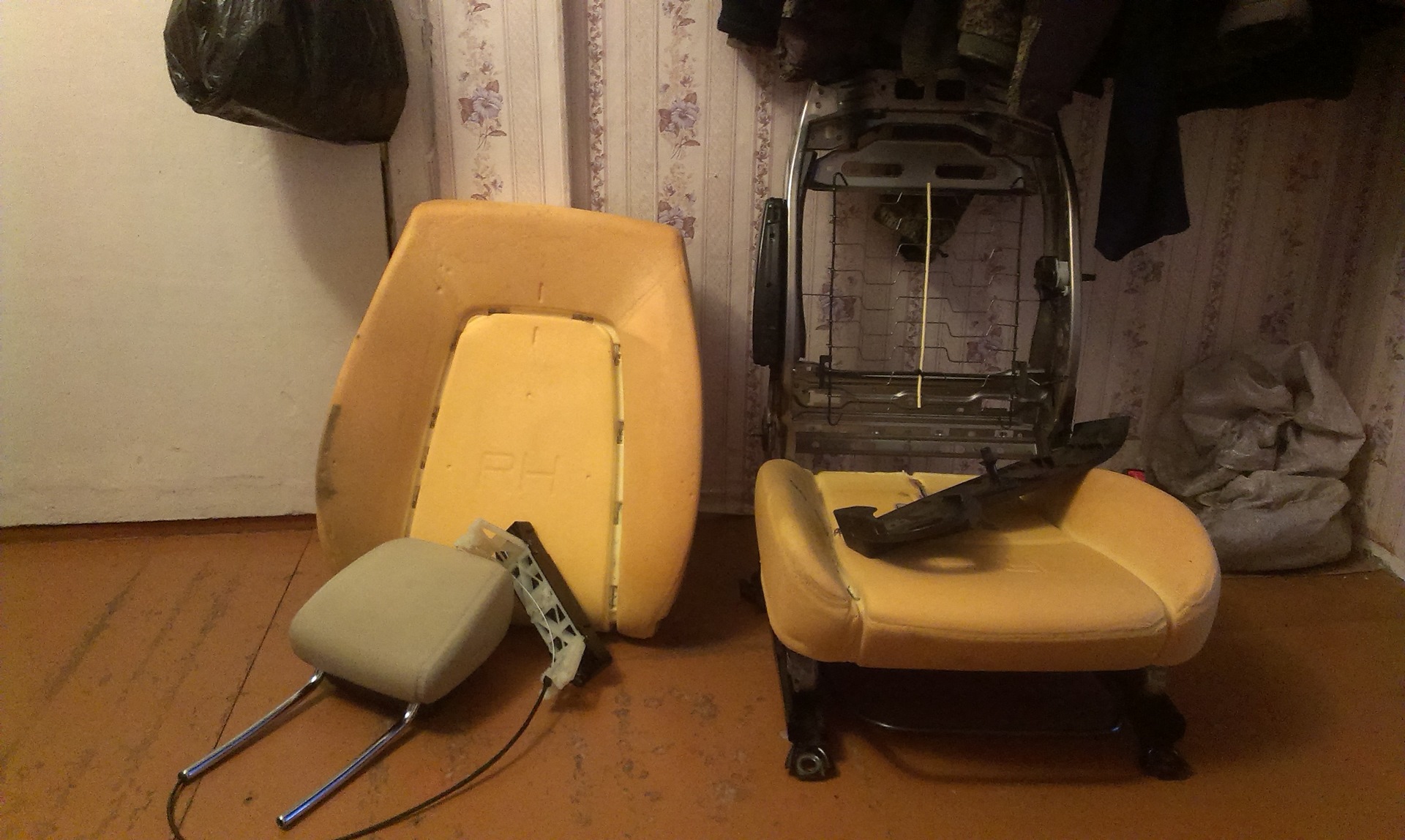

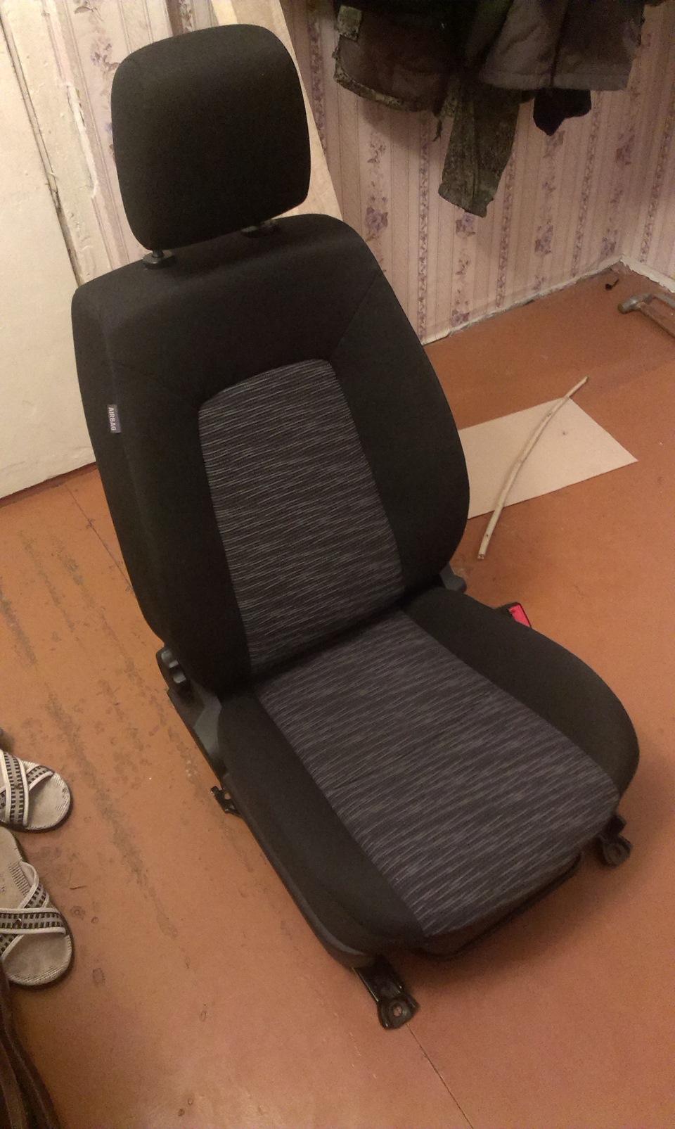

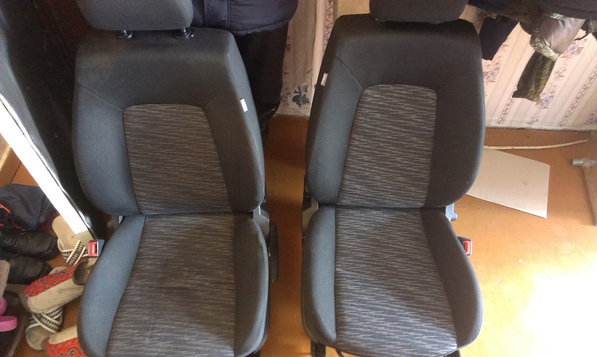

Ну с тем что нужно вроде определились, кнопки купили, блоки потом, нашли провод. Снимаем пассажирское сидение несём домой, дома удобнее, но жена может заругать, снимаем с него обивку частично, снимаем активный подголовник, снимаем обивку полностью, как это делается описано не раз. Обивку в стирку.

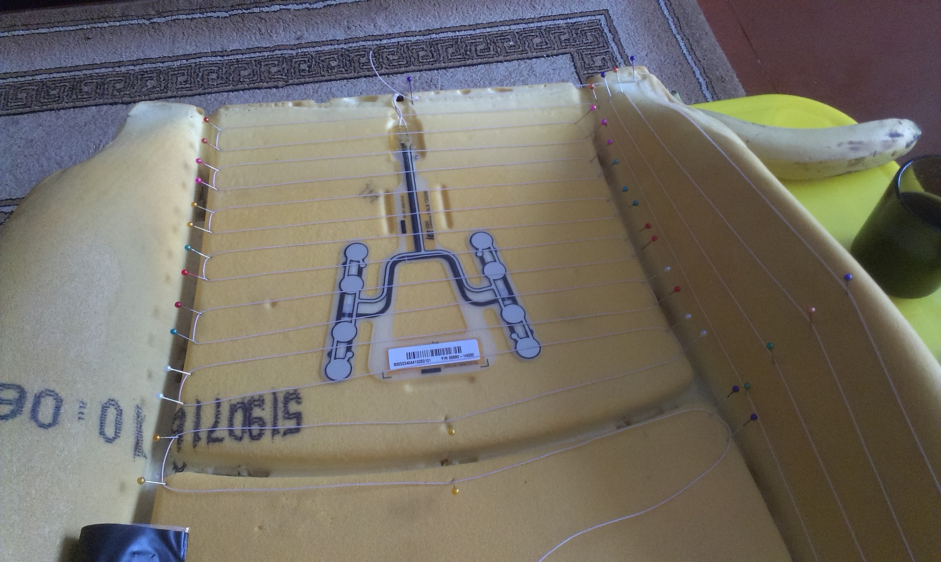

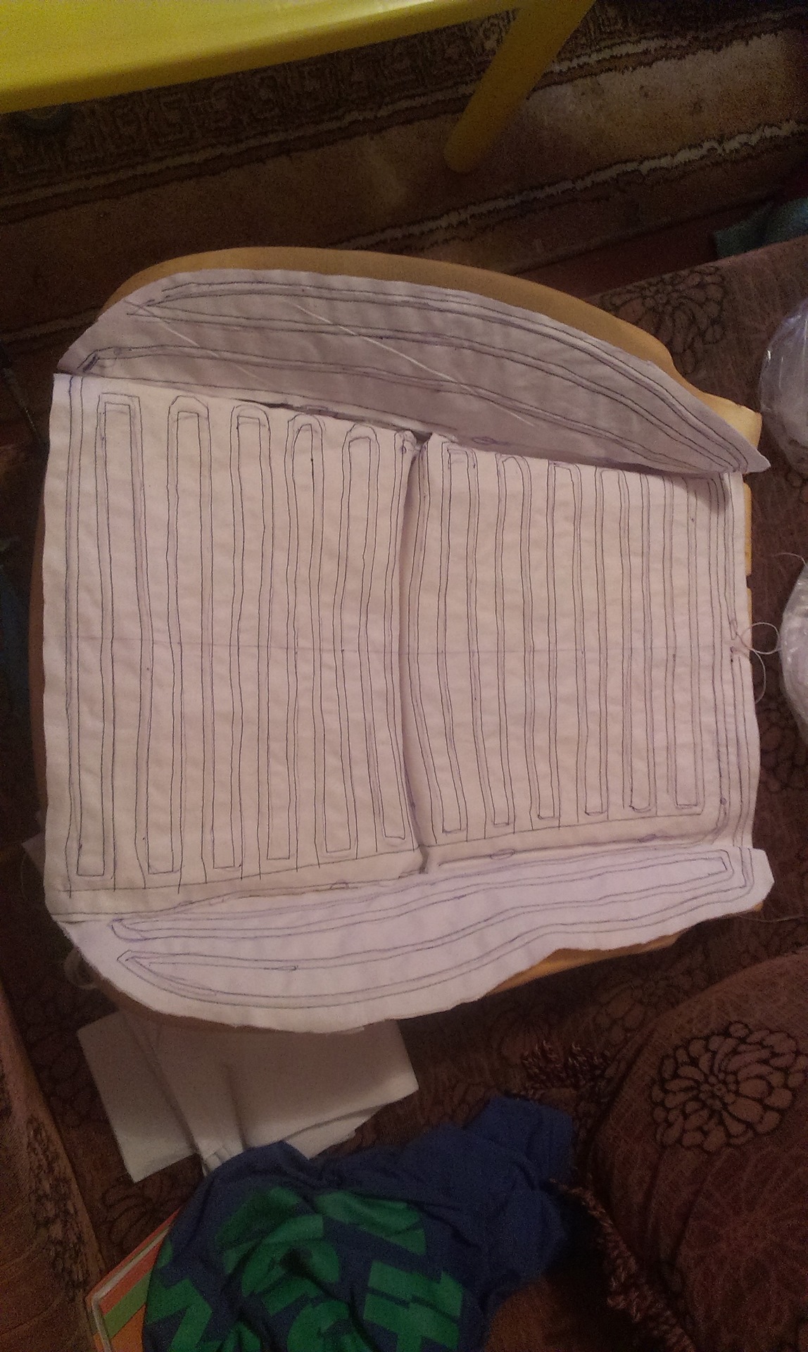

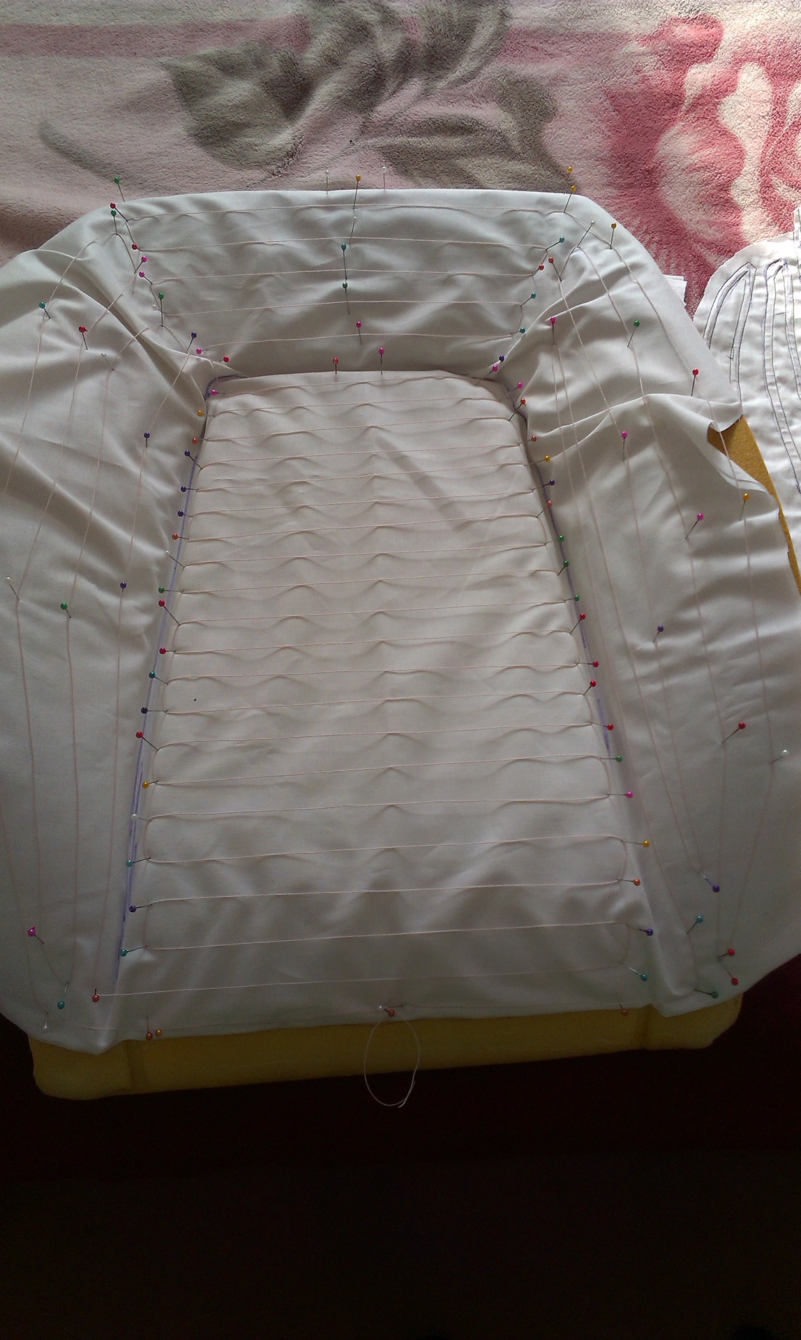

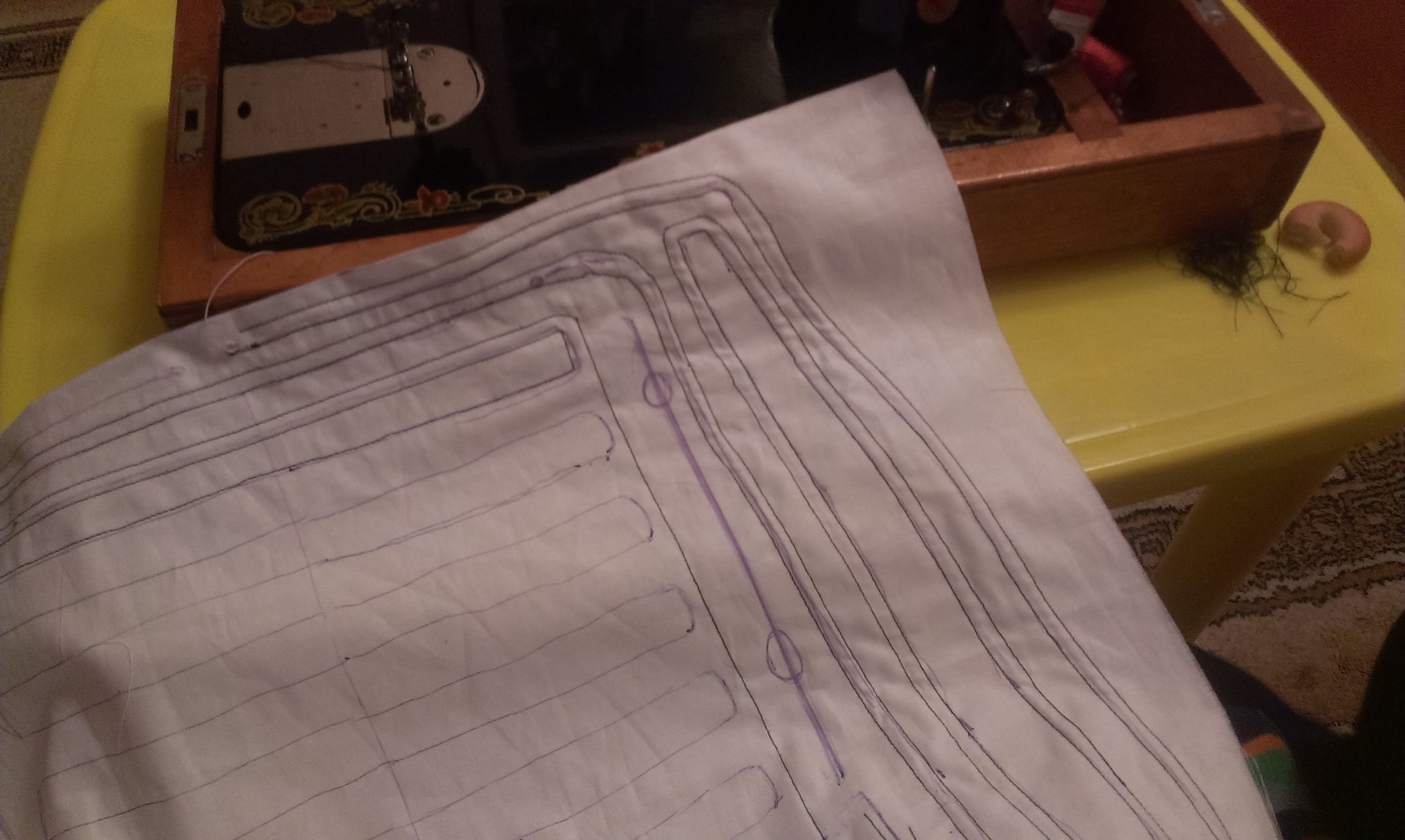

Берём целую кучу булавок, и примерно размечаем как будет лежать наш провод, переводим наш рисунок на обычную хб ткань белую чтоб видно было и собственно шьём, получаем что то примерно такое
Шьем дальше получаем
Пассажирское несём в машину прикручиваем на место водительского, встанет немного криво, но пару дней поездить можно, пока сделаем своё, но уже есть небольшой опыт, единственное на что нужно время это пока высохнет обивка, спина и попа с пассажирским такая же, так что их можно было сшить сразу, т.е. принесли домой постирали высохло втавили собрали и унесли обратно в машину!

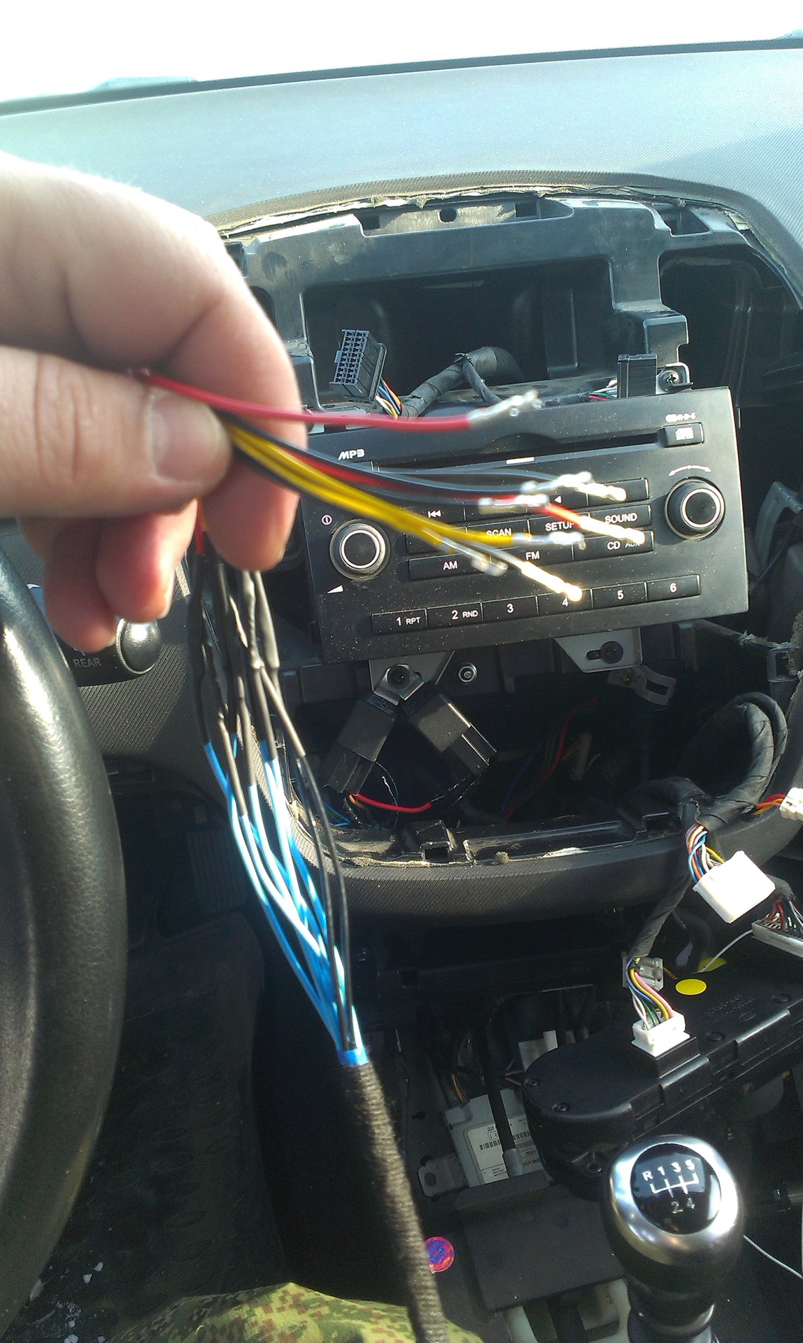

Ну про подключение наверное в след записи! Как то примерно так! Кстати когда будете искать кнопки ищите их сразу с разъёмом, а то пины к ним очень тяжело найти! Всем кто дочитал до конца Спасибо! Продолжение следует! Часть 2

Но боковые поддержки на сиденьях лучше не утеплять, поскольку там чаще всего можно переломить подогрев. Да и булка сбоку сильно не страдает от отсутствия подогрева )

хрена ты подогрев провел аж почти до подголовника! на штатной только низ спины греет-за глаза и за уши.)) это надо лежать в кресле чтоб его полностью ощутить!
Смысл в том что нужно проводник расположить равномерно, чтоб нагрев равномерный был, укоротить его не укоротишь, поэтому вся спинка и греется!Теперь сиденье в качестве сушилки можно использовать, шутка!))

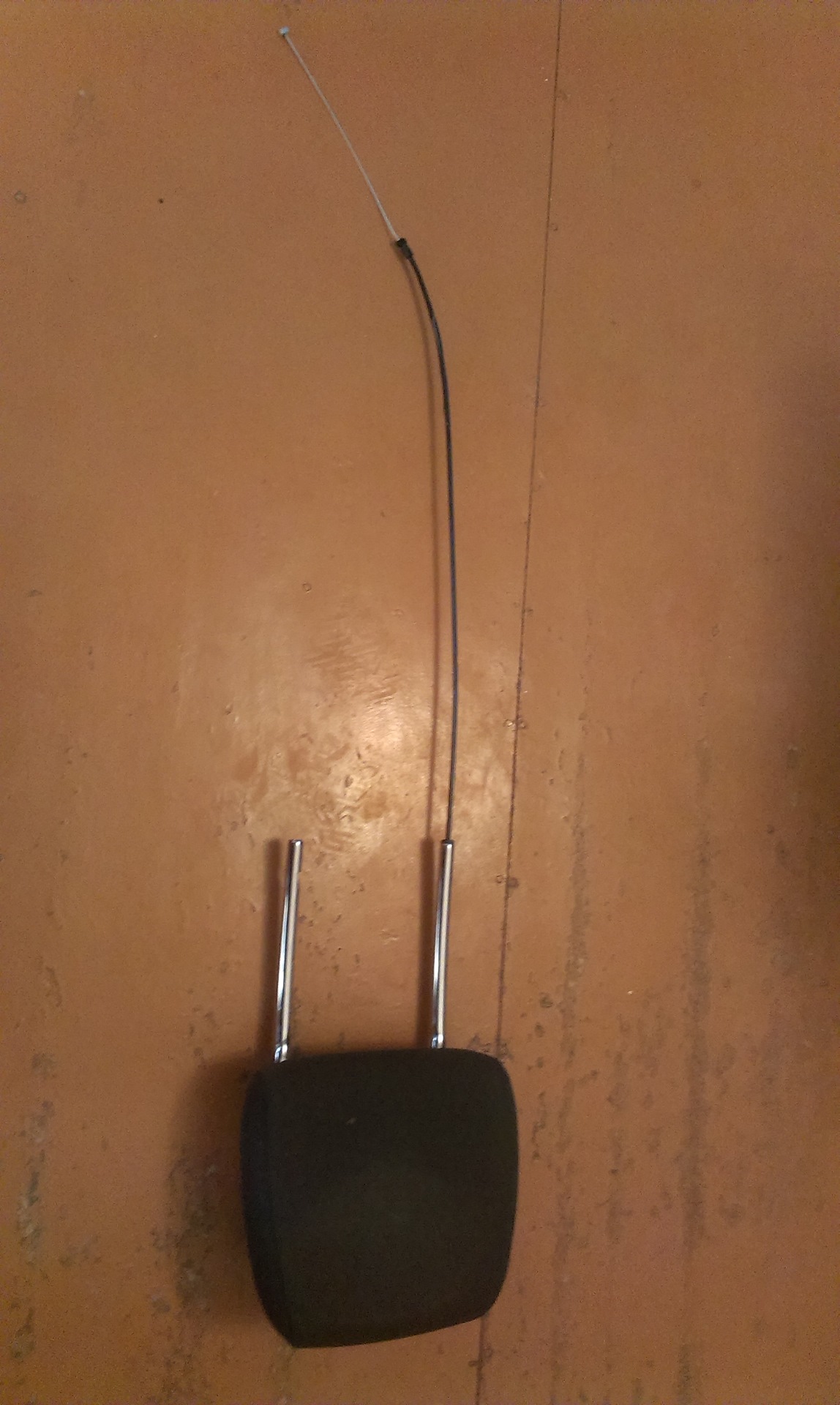

Я в Крымске некоторое время жил я знаю, руль будет чуть позже! Руль на третьем фото ждёт!
