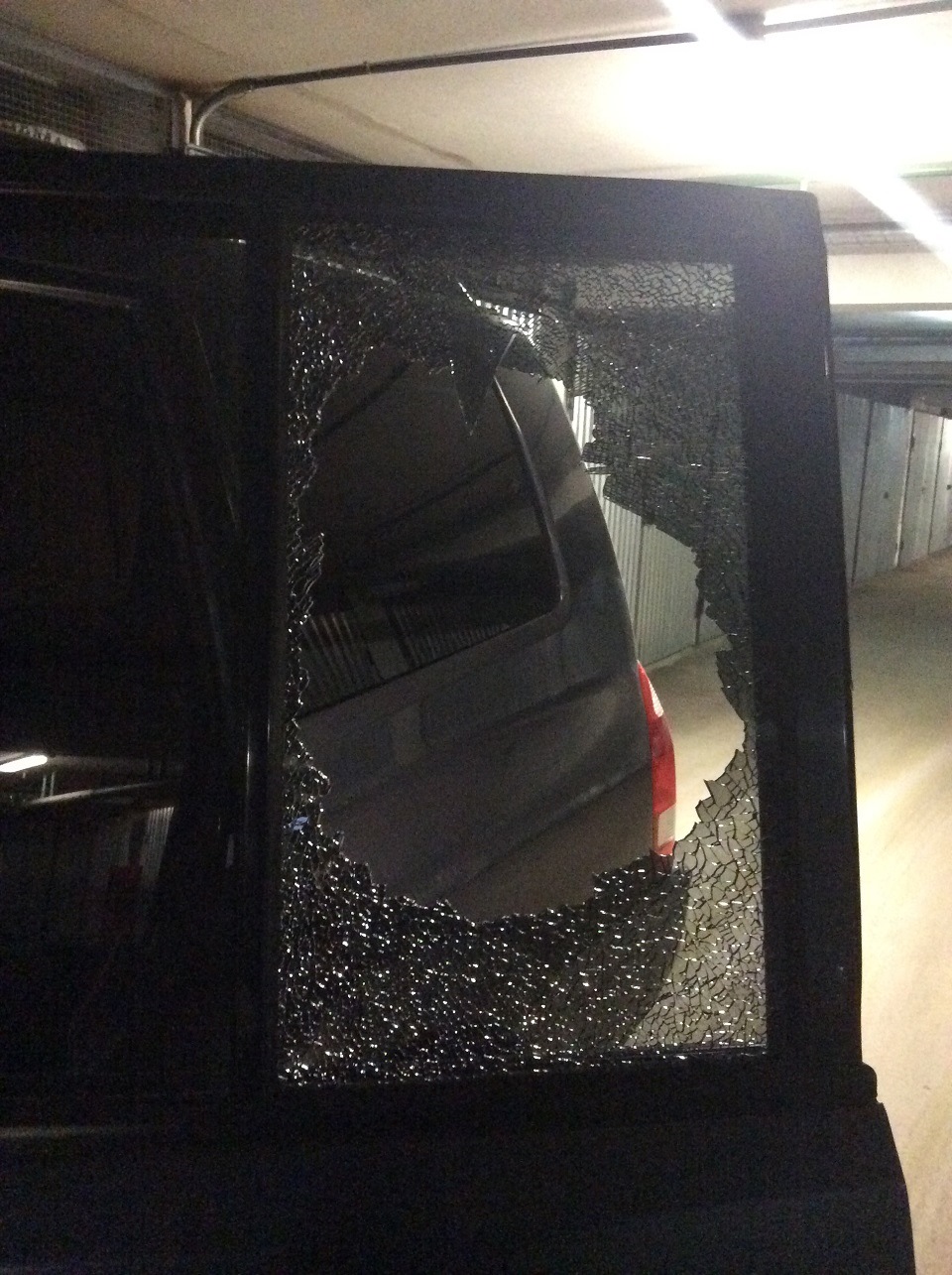

Вчера, выгружая силовой бампер АРБ из багажника в одно лицо, добланул форточку задней левой двери.
На моё счастье, форточка нашлась на разборе рядом с работой. Да еще и с тонировочкой. 700 р — очень гуманно.
Сегодня перекинул. Из сложностей:
— верхний болт направляющей стекла — заржавел и пришлось высверливать.
— болты, которые удерживают большое опускающееся стекло не открутились.
Оказалось форточку можно поменять и не снимая стекла.
Вся, внеплановая, операция заняла 1ч 30минут.
В общем, грузите тяжелые стальные вещи с помощником :)
