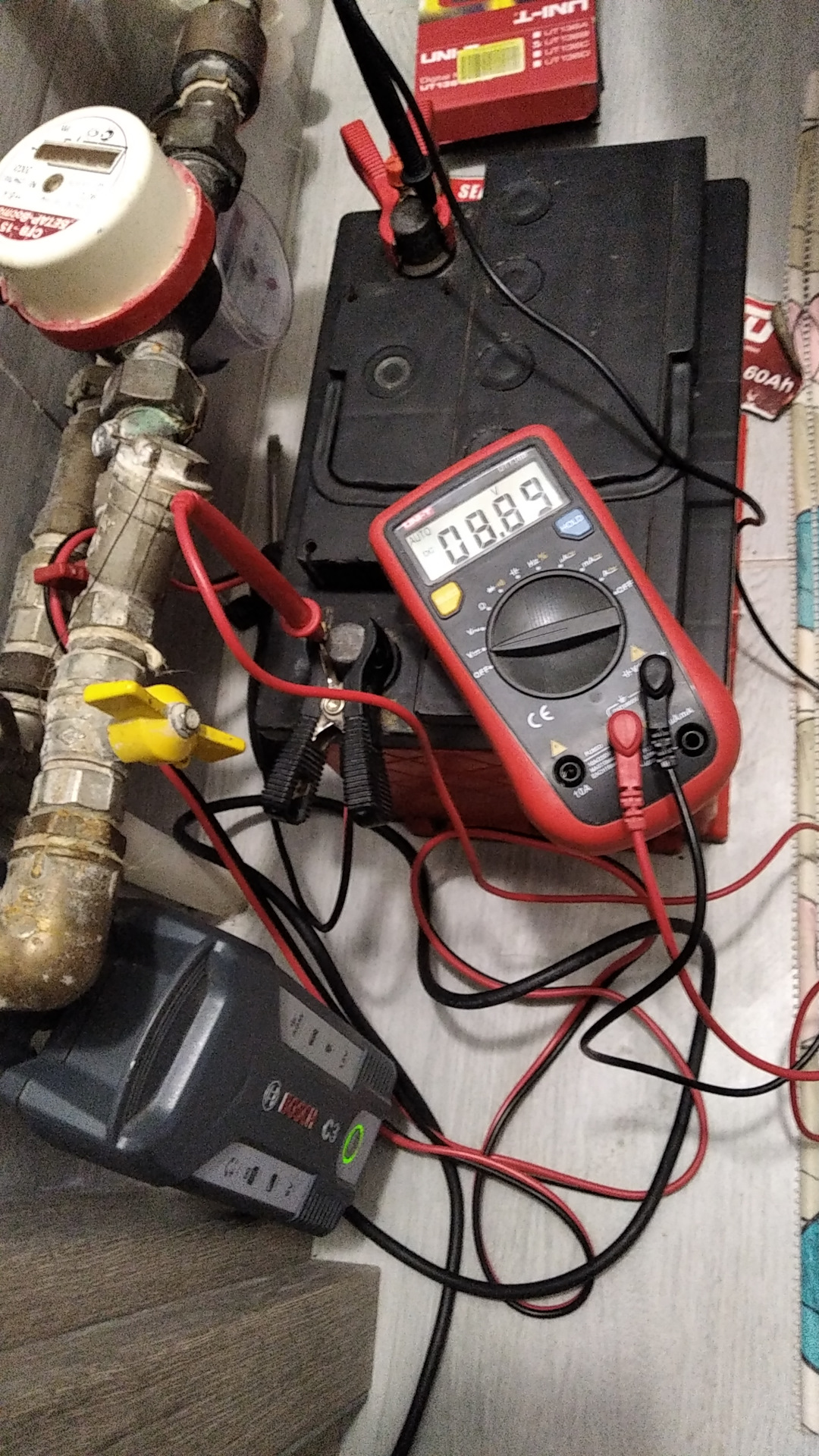

Когда АКБ сел в 0 и устройство его не определяет?
ЗАРЯЖАЕМ!

Я хз как она работаетnэто после 12часов После того как 2мин поработала на режиме agm начало показывать сразу 12.5 и растет
если акб был высажен и быстро набирает вольты, то он умер, ёмкости не будет. банки по отдельности проверьте, замкнуты, осыпались и прочие нюансы
Он вообще не брал заряд… Думаю виной зарядное бош с3. Щас дал толчок зарядному с 2х АКБ теперь дело пошло 10.2, 10 3…
вионой замкнутая банка. бесполезно.

в чем смысл? я без звука смотрел
КРОНА с севшим в ноль не запускает. не смогла . а второй акб запустил зарядку севшего в ноль. и не на 6в, а на 12в. так же акб по центру имеющий около 6 вольт тоже включается на раскачку, через 20 минут переходит на обычную зарядку автоматически и тоже не на 6в, а на 12в. то есть обмануть и заряжать им всё же можно
