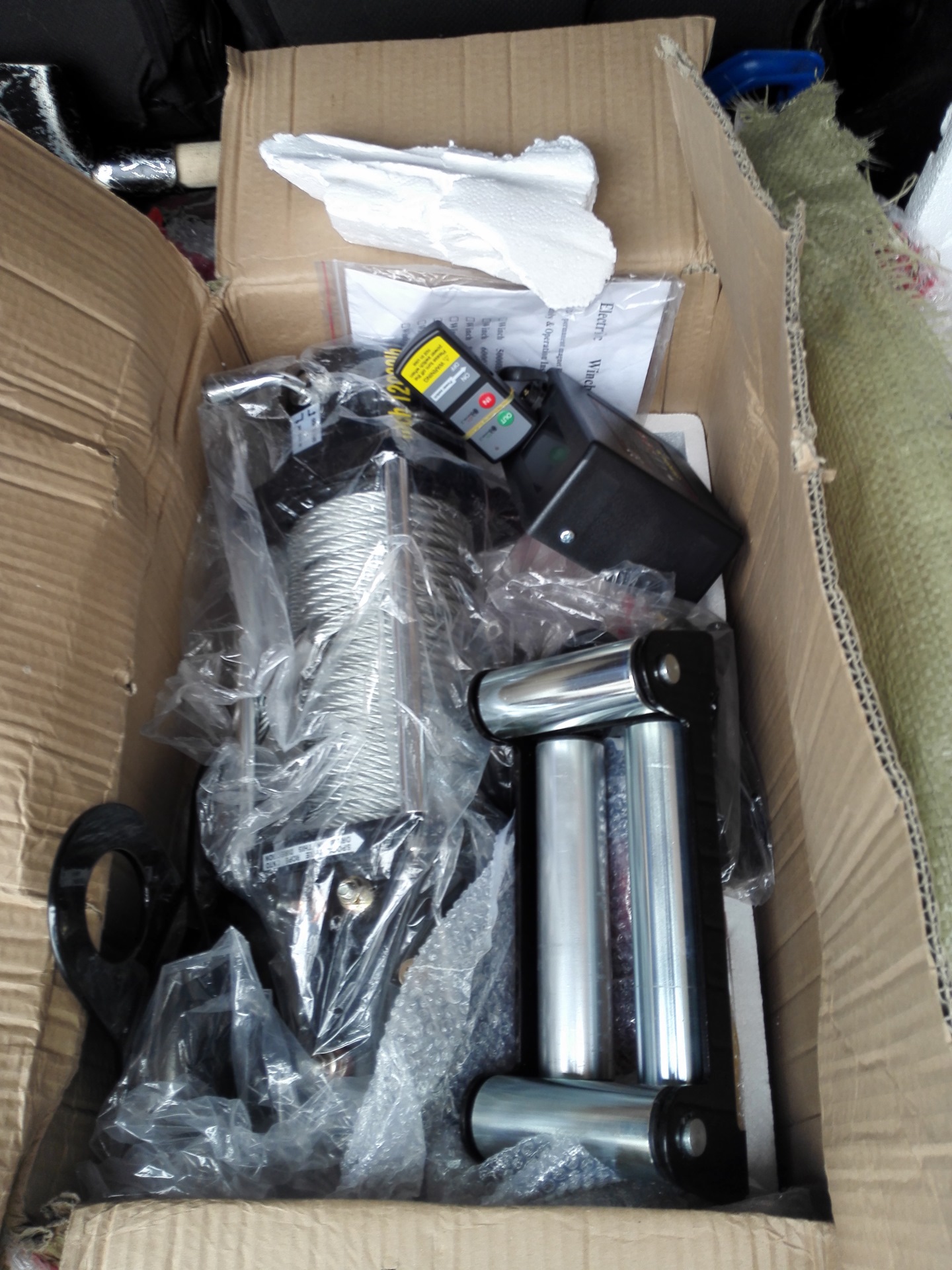

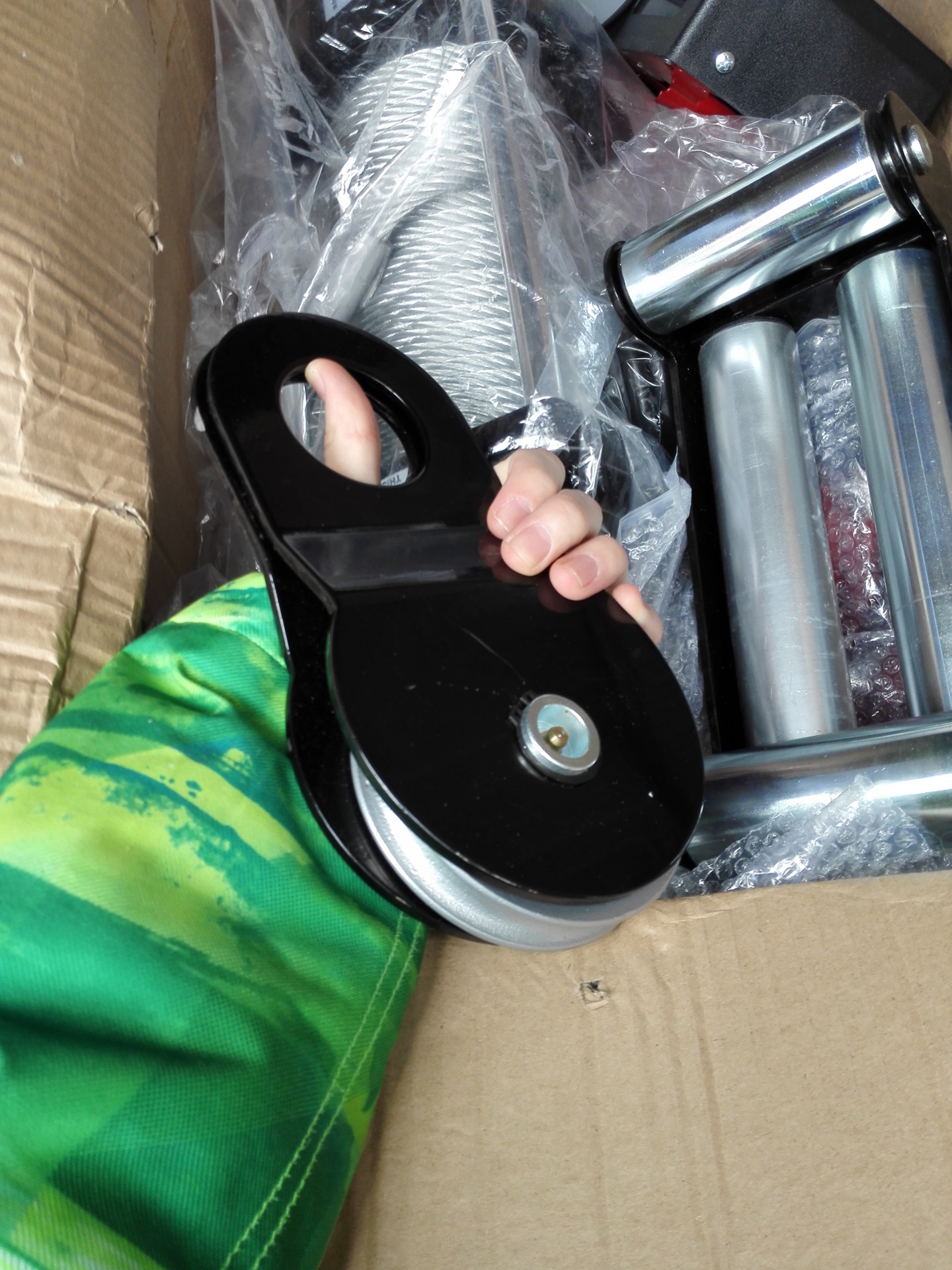

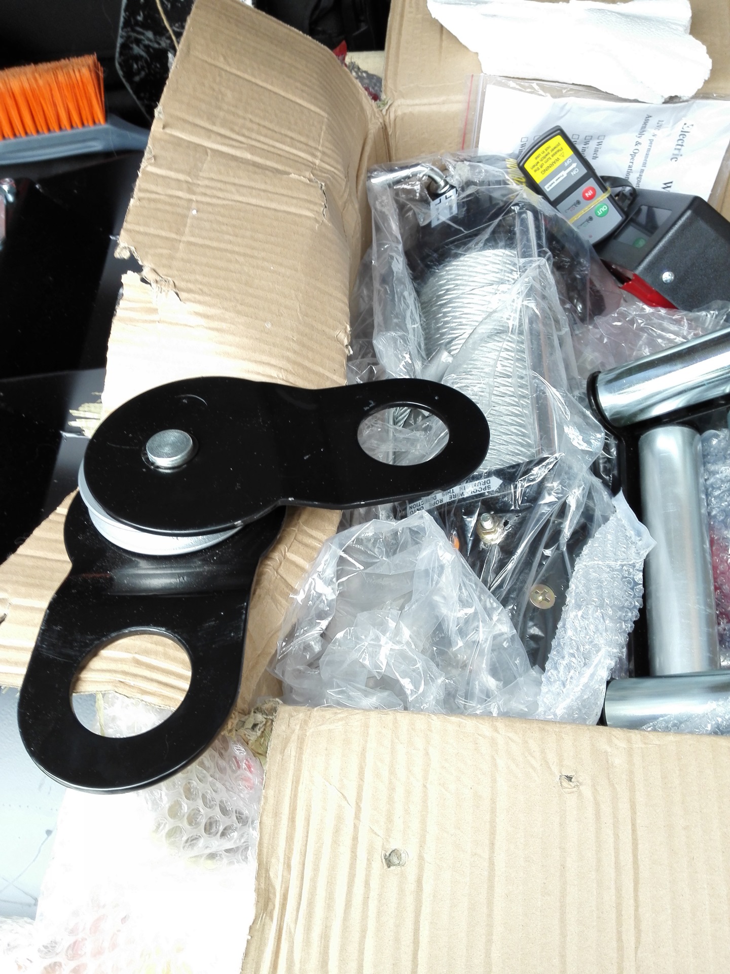

Ребята привет всем! Забрал вчера посылку из Владивостока, промониторил самый дешевый ценник по стране, получилось, что с доставкой получается дешевле, чем покупать у нас в любом магазине. Заказывал electric winch 12000 с блоком усиления на 8 тонн, копил деньги с осени прошлого года. Ценник рос на глазах, поэтому медлить больше не смог, взял. Я турист и даже при желании сам, с боольшим трудом смогу ей воспользоваться, кто читает бж, знает почему. Вобщем рубиться и заведомо влезать в замес, я не намерен, но желание добраться до более интересных мест есть, с лебедем буду чуствовать себя поуверенее и получится порадовать дорогих подписчиков новыми, красивыми снимками. Спасибо всем кто читает! Мирр!
17500 + 1600 + 750(доставка)

Лебедку сразу разобрать, особенно редуктор. Оси шестерен просто вставлены в пластины и закернены. кернение просто не держит шестерни, под нагрузкой ось смешается и крошит шестерни. На всех винчах с китая сразу подвариваем оси

Не забудь купить стропу корозащитную, вязать голый трос за деревья нельзя! Шаклов 3-4 штучки. Ну и как уже советовали, укороти трос, хотябы на один слой на барабане. Т.к. ты ездишь один, при лебежении следить за намоткой троса будет некому, можно запроста заклинить тросом барабан. Если какие вопросы будут — обращайся!
