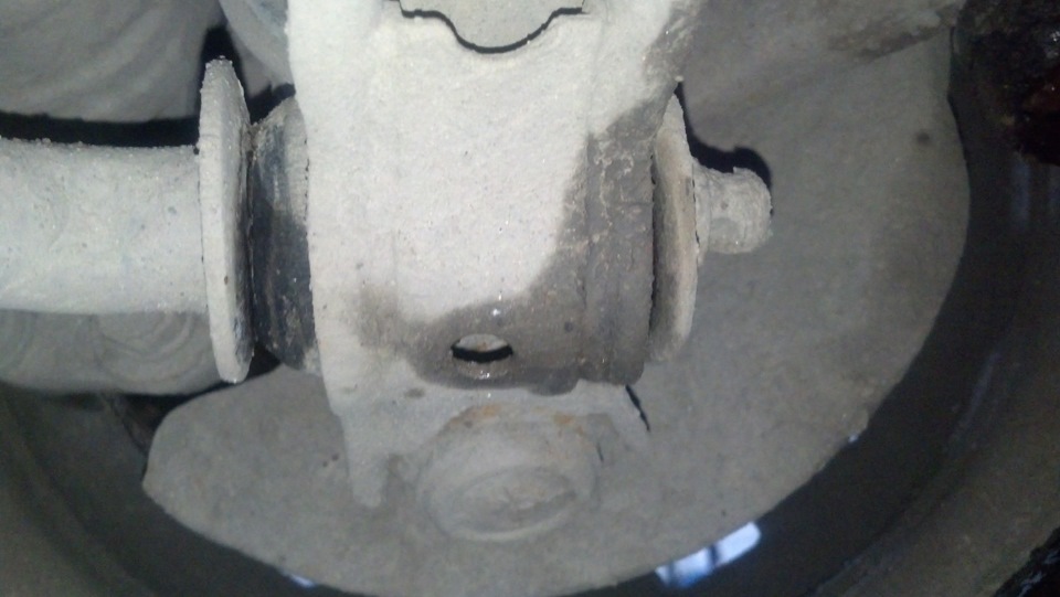

1. задние рычаги
так как стоимость замены сайлентблоков с выпресовкой/запресовкой выходит дороже купил готовые рычаги, правда не оригинал. Старые так заржавели, что пришлось болты отрезать болгаркой
Рычаги купил Car-Dex CA-D402 по цене 1221 рубль за штуку

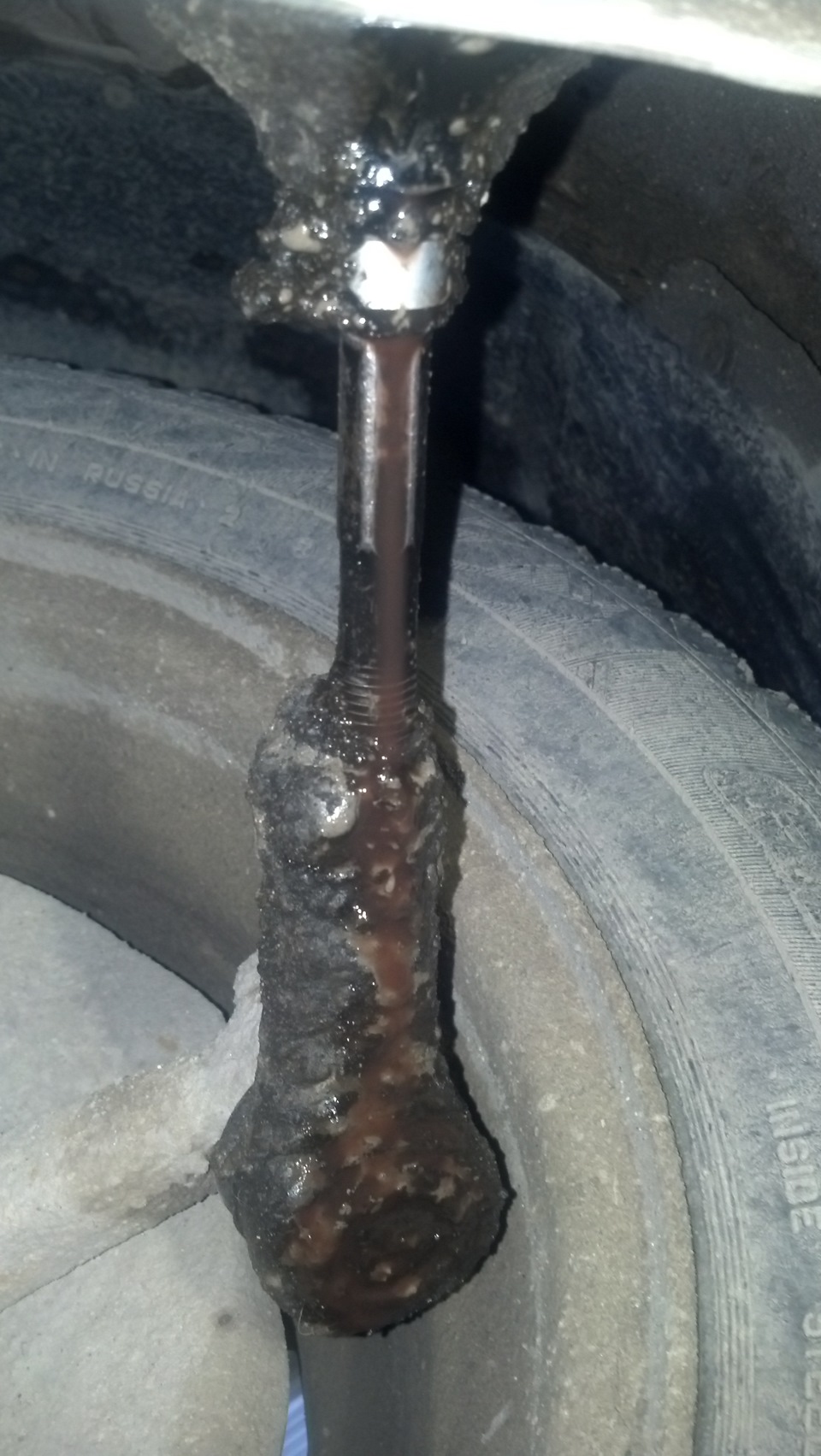

4. Тяга рулевая
Тяга рулевая FenoxSP40011 по цене 441 рубль за штуку

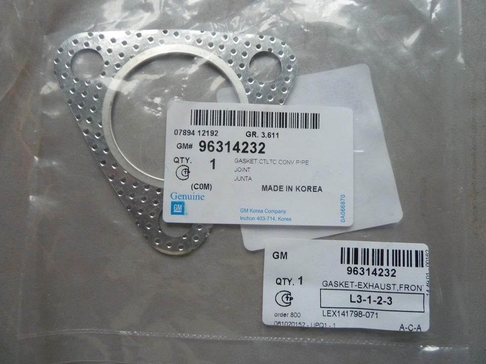

7. Удаление гибкой вставки на выхлопной трубе, между двигателем и глушителе.
Гибкая вставка прогорела, поэтому на её место вварили кусок трубы. На вибрации это не сказалось, зато рычать машина перестала. Сразу же поменял и прокладки по обеим сторонам трубы
Прокладки General Motors 96314232 — 124 рубля, и 96317836 — 121 рубль
