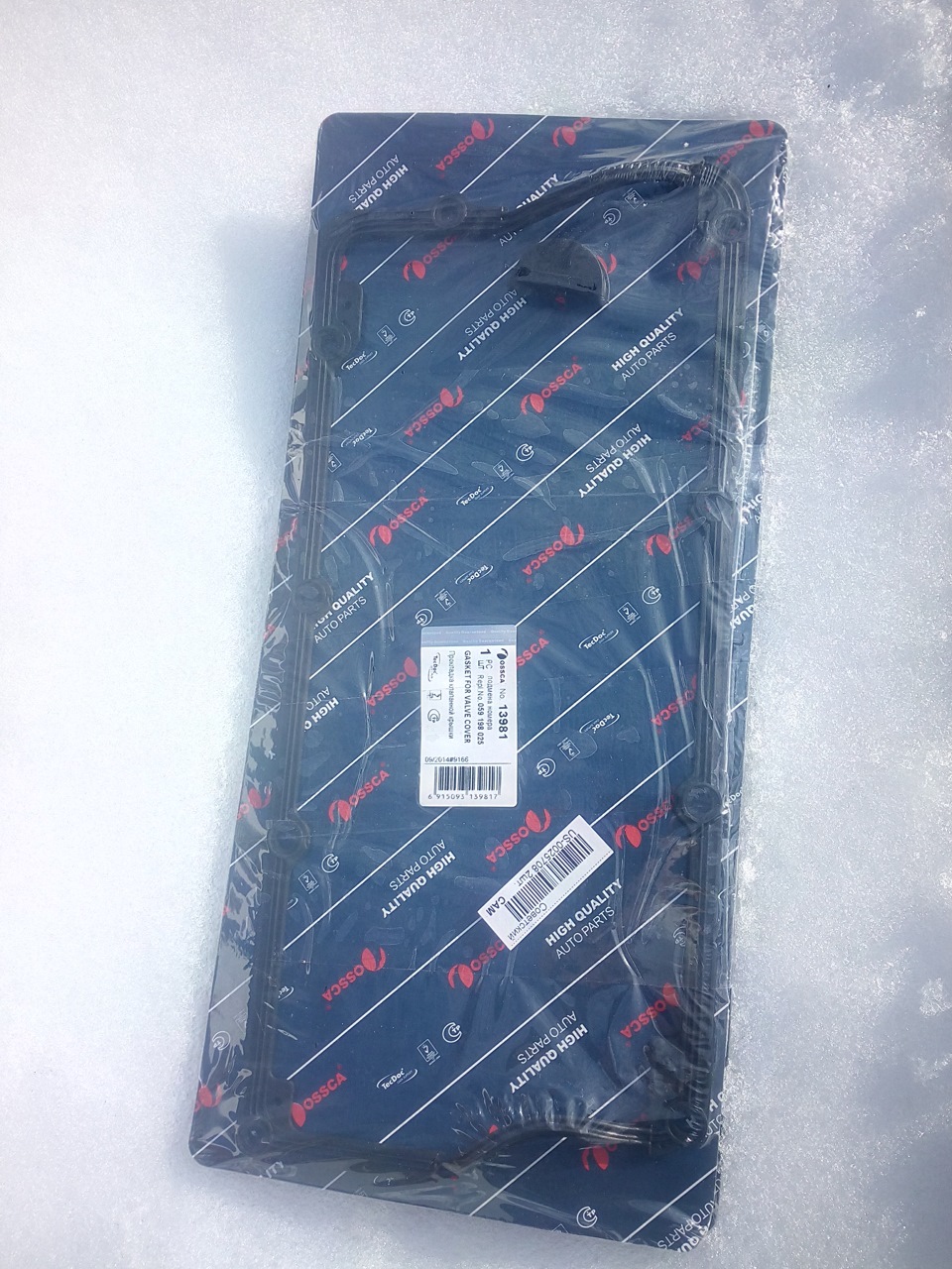

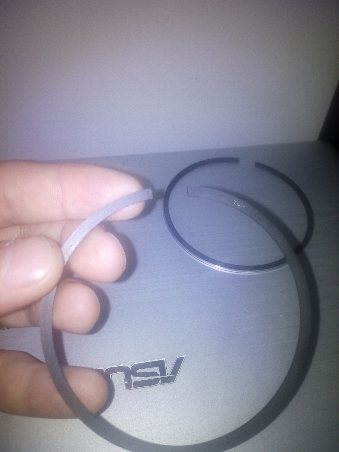

И так достигнув 200 сил (1600 избытка и 60 топлива) на AFB принял решение продолжить.
Значит нам надо;
1. Поршня от мотора AKE степень сжатия на них меньше чем на поршнях AFB плюс на АКЕ поршнях больше камера сгорания. То-есть можно больше надуть)))
2. Нужны также шатуны от АКЕ так как AFB не встают в поршень из-за широкой шейки шатуна.

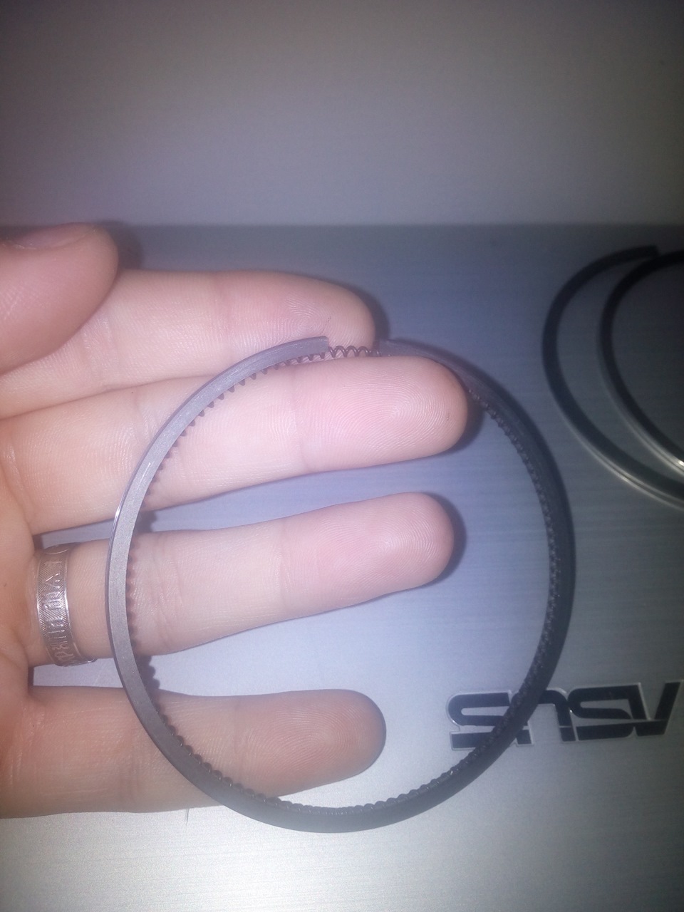

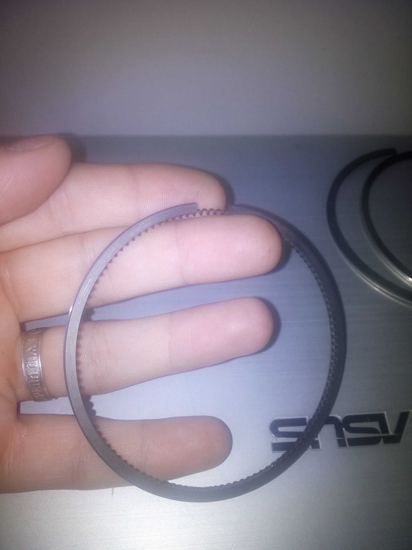

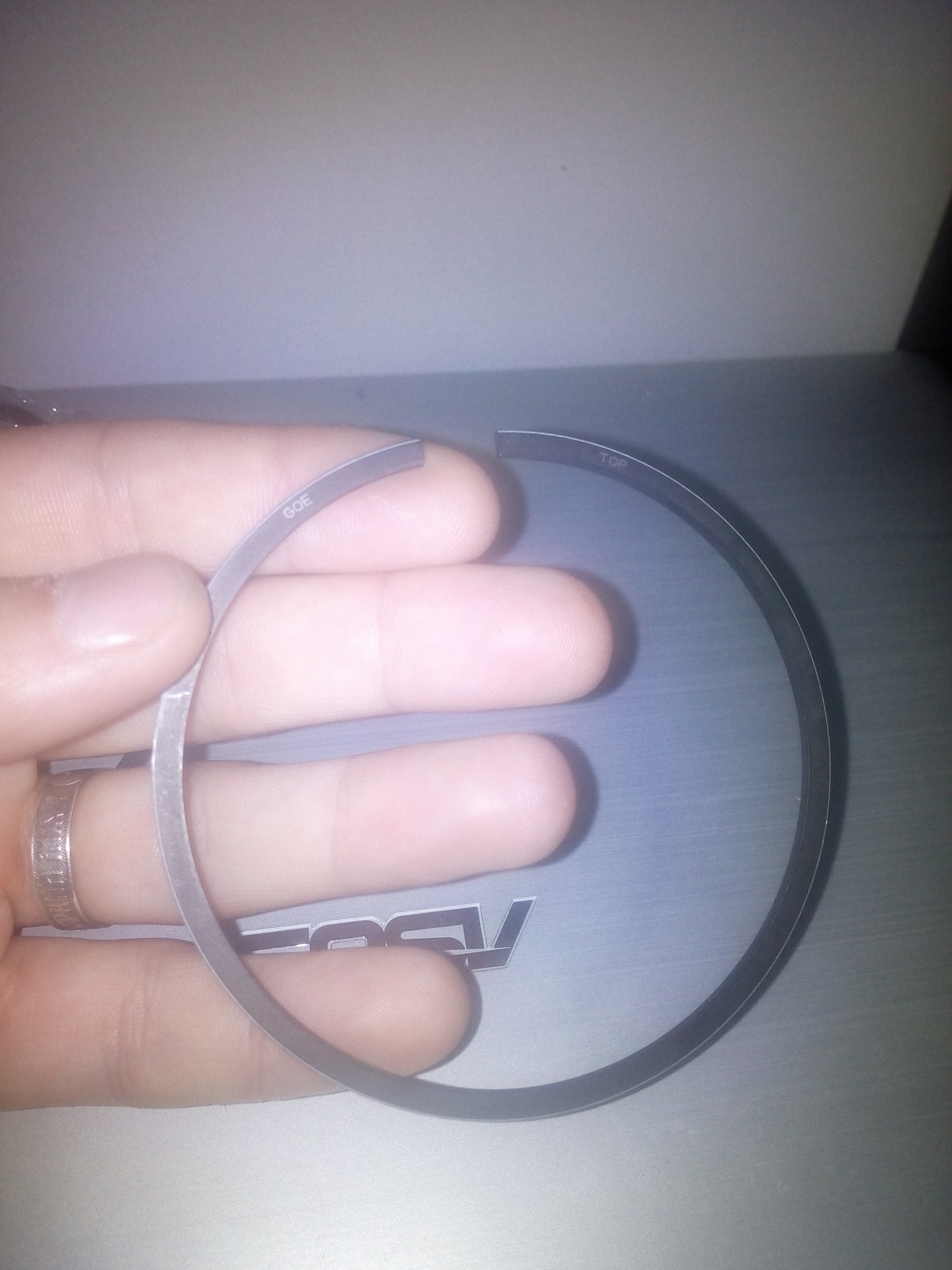

3. Новые кольца у меня есть)Оригинал. Подарок). Привет Калининграду.

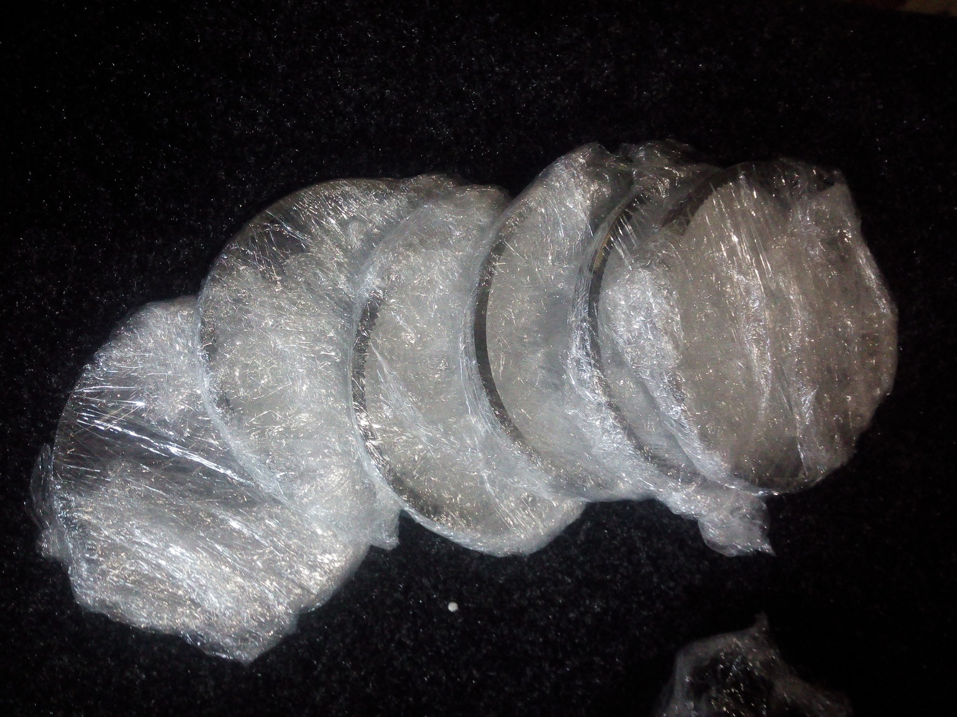

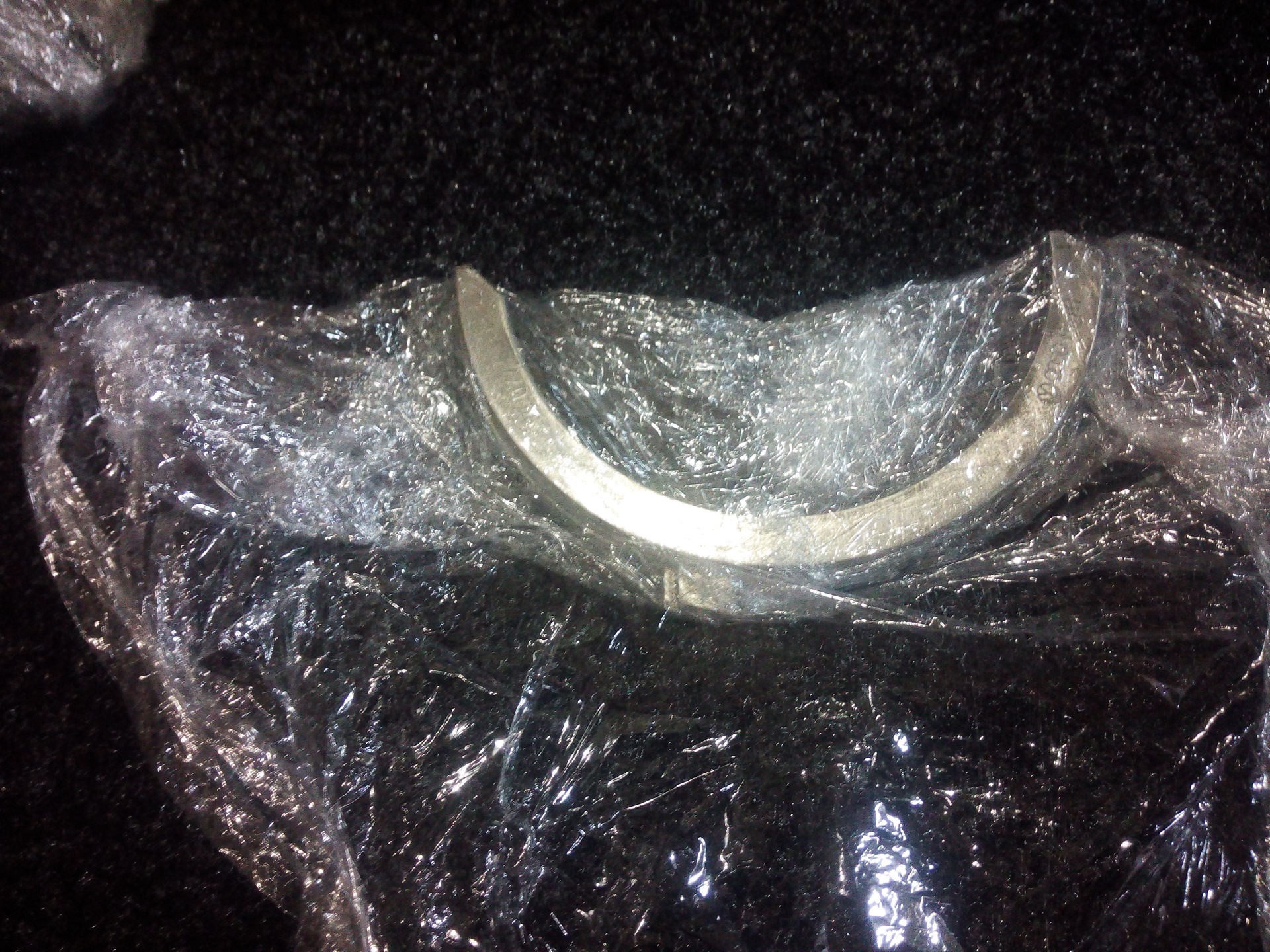

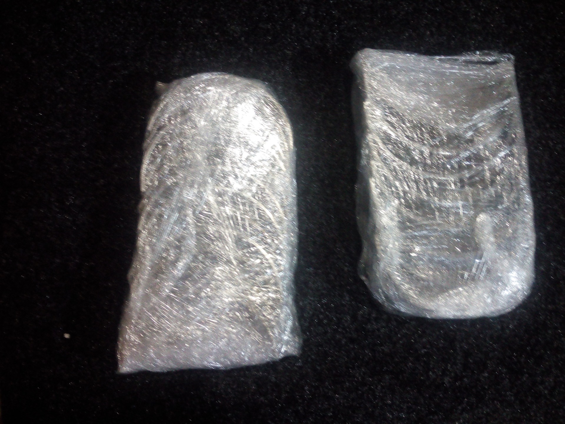

4. Вкладыши не обязательно менять но в моем случае в коробке с кольцами были.Все вкладыши новые и оригинал. Спасибо еще раз.

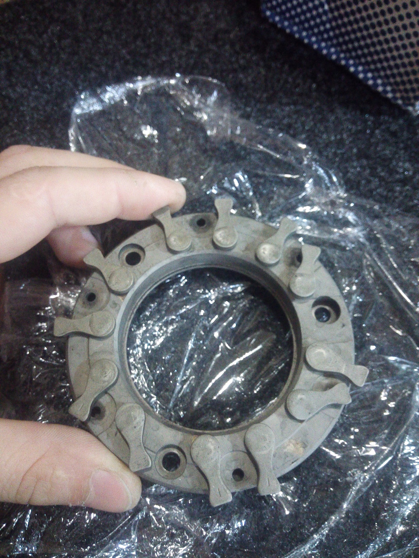

5. Надуть туда 2000 избытка)) То-есть выжать максимум от улитки g2256
6. По топливной пока не планирую ничего так как Форсунки от мотора BAU + ТНВД 106K 2007 года в отличном состояний.

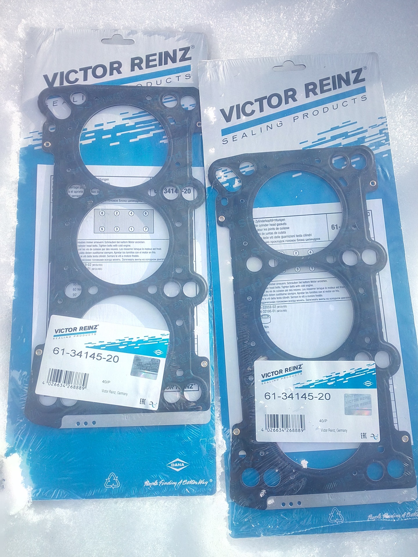

7. Профилактика голов обязательна )
И всё это в сочетаний с мкпп FTF с само-блокирующим дифференциалом от V8 (ФАУ)
Фоточки Потом уже по месту.

Поршня уже есть. Друг отдал) ему спасибо.
