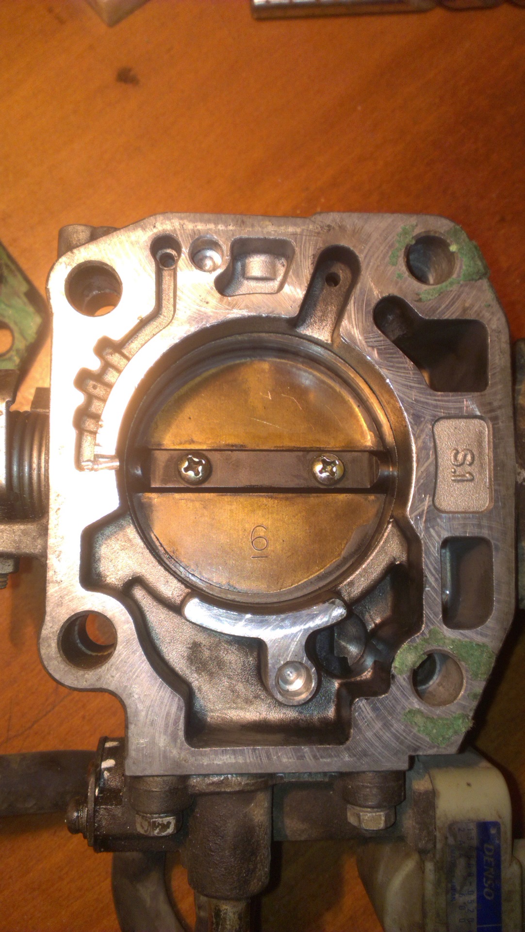

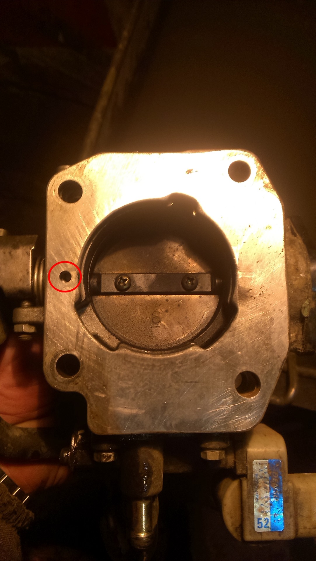

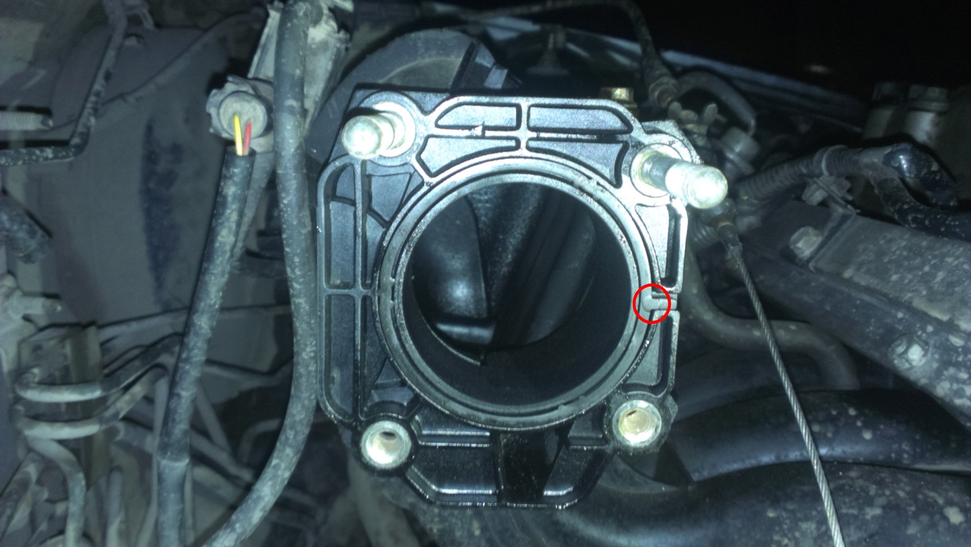

Приехал с сервиса, снял дросель и понял в чем была соль. Красным отмечено отверстие которое идет к MAP датчику, а на коллекторе куда присоединялось данное отверстие.
Дросель
Коллектор
Вот поэтому и были все беды на свете, что я описывал.

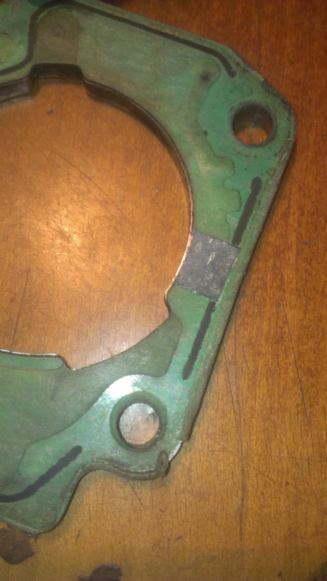

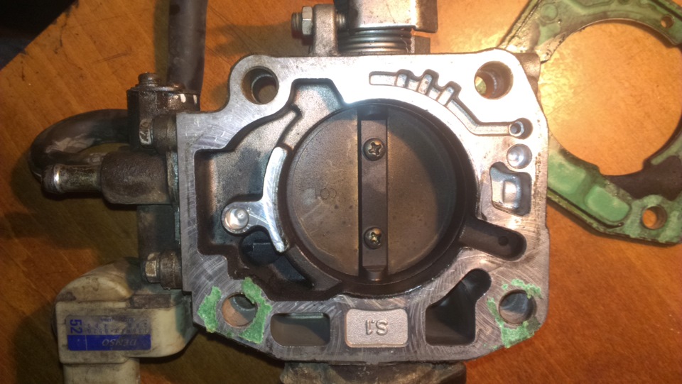

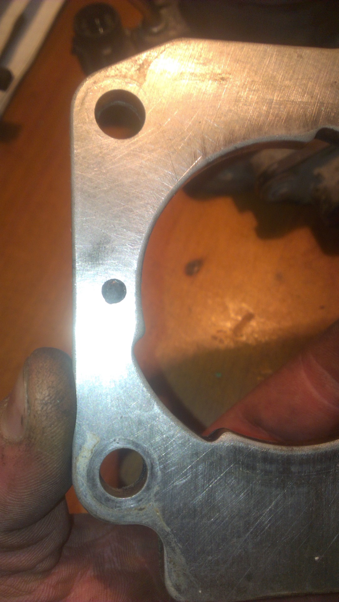

Устранял так : Снял крышку, что между дросселем и коллектором
Сделал проточку, под такой коллектор идет дроссель с такой проточкой

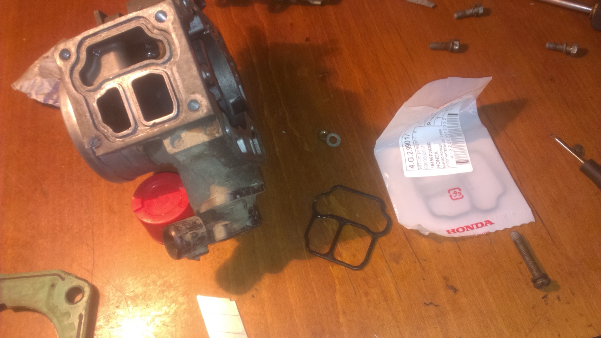

Вырезал кусочек старой прокладки, и заложил туда паранитовую прокладку,
С другой стороны, в отверстие набил сырой резины
Заодно поменял заказанную раннее прокладку клапана хх. Как всегда спасибо STIPARTS 57 за прокладку

У меня проточка не на самой заслонке а там где у тебя дырочка?
Она должна быть там, Где дырочка
А что произходило? И что стало?
Запускалась плохо, на прогретой При перегазовке (газ короче жмешь, отпускаешь ) глохла, ебенячий расход
