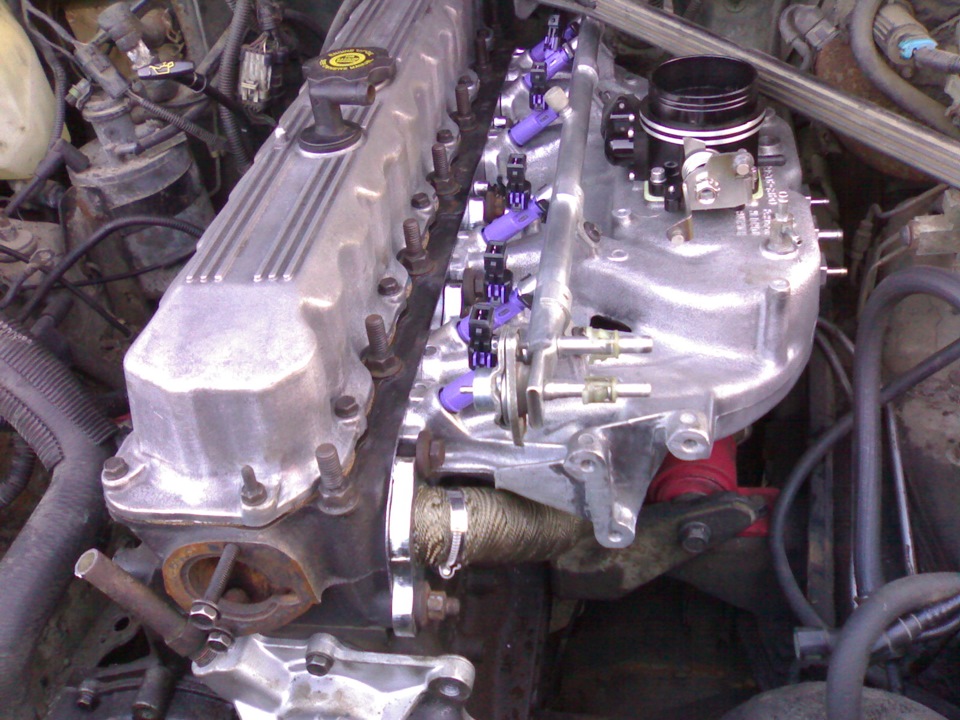

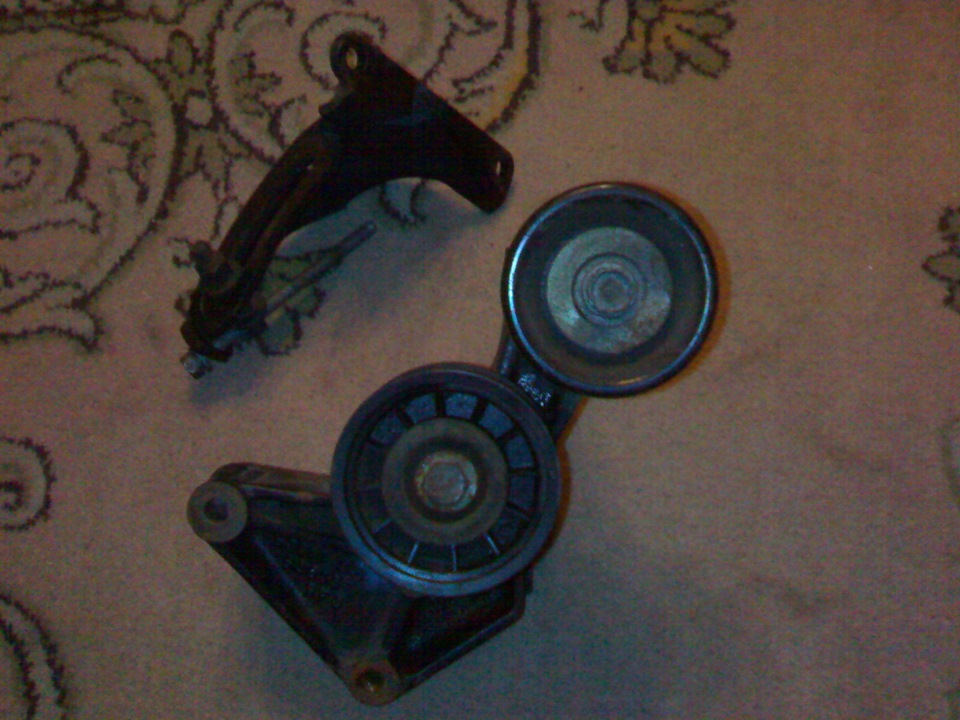

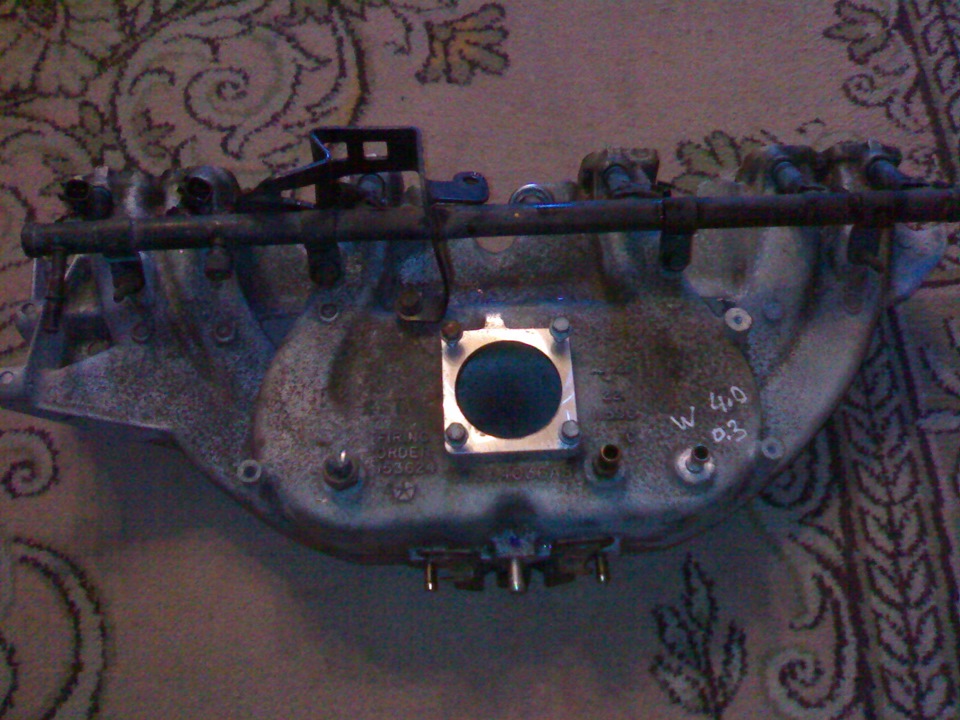

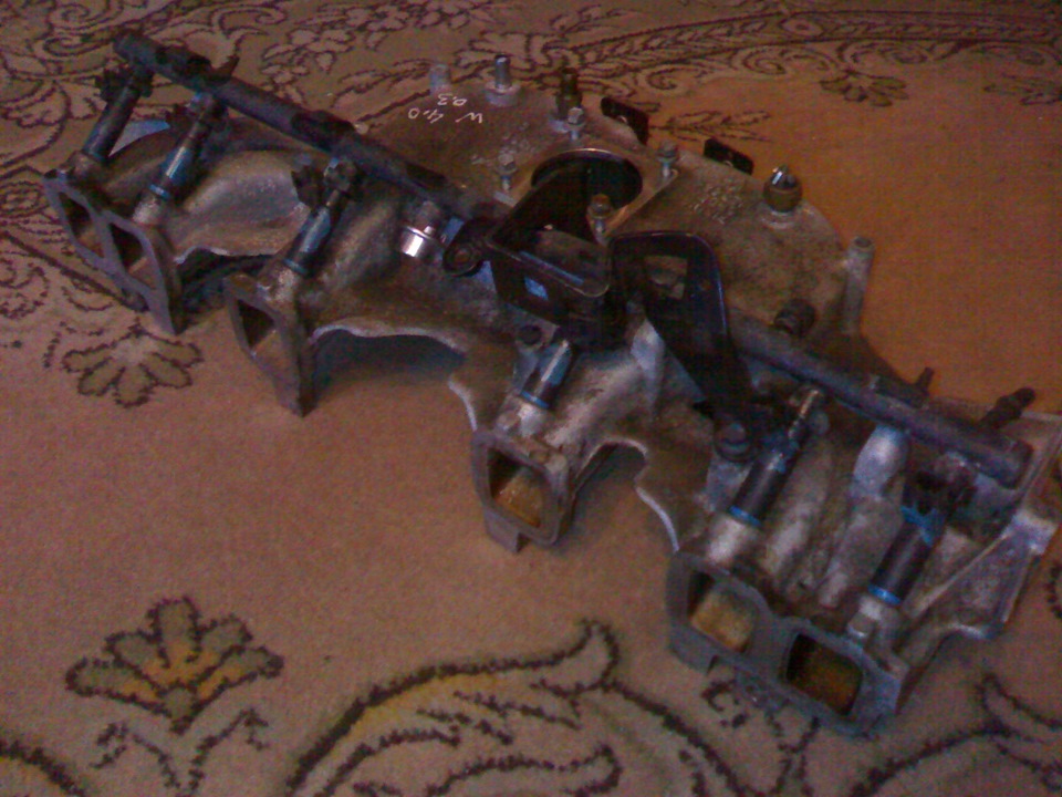

приехали сеня ко мне крепеж генератора от гранд чироки ZJ, чтоб поставить гену сверху вместо кондея, и впускной коллектор от гранд чироки WJ вместе с форсунками и топливной рампой, для тех кто не знает, если просто этот коллектор поставить на мой двиг, он добавит мне лошадок 15 и момента на низах из-за лучшей пропускной способности и меньшего сопротивления, но я собираюсь пойти дальше, пока он лежит у меня дома, я его немного полирну внутри, как с неоновским делал, а там глядишь и на заслонку с выпуском поднакоплю)))
Запчасти на фото: S3624

Если вопрос о том коллекторе, что в теме, то это не выпуск, а впуск. От гранд чероки в кузове WJ, заказывал из Беларуси. Выпускной коллектор заказывал из штатов, было это давно и цены и сайта конечно не вспомню

Привет! Подскажи пожалуйста, как лучше поступить, сам я всех тонкостей не знаю, ситуация, как снежный ком выросла)) У меня 242-мотор, блок и ГБЦ 99 год, рестайл, а коллектора, дроссель, рампа и мозги Реникс, катаюсь так пару лет. Надо менять весь выхлоп, привезли из РБ рестайловую приёмную трубу, она на рениксовый коллектор не подходит, надо менять выпускной коллектор и оказалось, что окна впускного коллектора реникса и рестайловой ГБЦ заметно разные (при этом борюсь за динамику), решил заодно поменять и впускной коллектор на рестайл, это типа, как на WJ. И тут куча подводных камней! Я так понимаю, что рампу я должен только рестайловую от wj ставить у которой регулятор в баке? Рениксовая по креплению точно совсем другая. Дроссель из-за сечения и расположения датчиков спереди решил ставить до 95 года, правильно? Насос гур я так понял висит жёстко на коллекторе, а натягивается ремень теперь генератором вместо выкинутого компрессора, правильно? Извини если загрузил этой ерундой, очень нужен совет, даже не знаю стоит ли это ворошить. Спасибо!

гбц года 96-го, немного доработана по впуску и выпуску. a.d-cd.net/608dce4s-960.jpg
коллектор выпускной тюненый для дорестайла a.d-cd.net/8c42094s-480.jpg a.d-cd.net/5242094s-960.jpg далее кастомный выхлоп на 63-й трубе.
впускной коллектор от вжика (он же рестайловый) тоже немного доработан www.drive2.ru/l/949144/
рампа от дорестайла сфордовскими форсунками www.drive2.ru/l/3039644/ и крайслеровским топливным регулятором под них www.drive2.ru/l/1560482/
дроссельная заслонка в моем случае 68мм www.drive2.ru/l/3039499/ для рестайла/дорестайла, под нее пришлось расточить отверстие во впускном коллекторе www.drive2.ru/l/2927407/

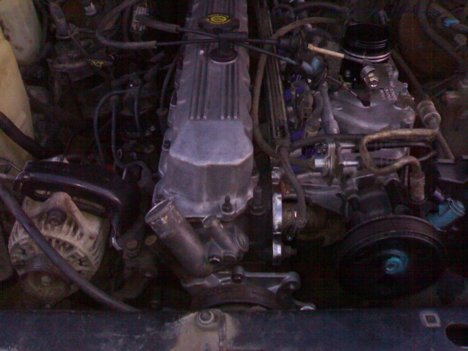

гур стоит от гранда под рестайловый коллектор, ремень натягивается крепежом генератора (тот тоже от гранда, так как гену перенес наверх) a.d-cd.net/2319fe4s-960.jpg
исходя из этого, если с бюджетом у тебя в данный момент не очень, рекомендую тебе перейти минимум на детали от дорестайла мопар, то есть дорестайловый дроссель, дорестайловая рампа и т.д. но вот по разъемам на дросселе, датчиках и форсунках не уверен, что они взаимозаменяемы у реникса и мопара и как мозги реникса все это переварят. я поэтому специально искал машину 91+, чтобы был мопар, он тюнингуется проще и почти все заменяемо с рестайлом. надеюсь, хоть немного помог тебе.
Спасибо за информацию! В общем я пока хочу просто поставить стандартный набор для уже установленного двигателя, так получилось, что он рестайловый)) Реникс, на удивление, всё прекрасно понимает и регулирует, я поставил родные рестайловые форсунки, мощный насос, но новый регулятор даёт низкое рениксовое давление, поэтому ставлю мериканский аемовский настраиваемый редуктор, уже купил его зачем-то)) В мыслях пока сумбур, собрал кучу информации, хочу поставить рестайловую рампу, как понял у неё один вход только т.к. регулятор в баке ставят, но не знаю были ли они без дампера посередине, если не было, то дорестайл и разберу регулятор. Дроссель не знаю какой нужен, говорят брать дорестайловый т.к. датчики говорят легко переставляются с Реникса. Я так понял у него проток одинаковый с рестайлом и раз крепёж квадратом, то можно поворачивать, как удобно. Троссик сказали тоже рестайл, сам не знаю, какой лучше. Впуск решил именно wj ставить, а выпуска нормального нигде нет — китайские и американские тюненые из нержи стрёмно брать, у людей трескаются 2 раза в год, родных с гофрами на развалах нет. Кондиционер хочу восстановить, есть мысль создать кронштейн насосу ГУР с натяжителем. Спасибо ещё раз за помощь! Продолжаю собирать информацию))

уже не помню сколько, да, с вжика. встает как родной, но если у тебя гур крепится на два болта, то нужен переходник под три или делать как у меня, гур на три без переходников, но приводной ремень натягивается крепежом генератора от праворукого гранда
точить дроссель планируешь? и у тебя есть уникальная возможность затестить форсунки от неона ;)
не, дроссель хочу такого плана www.rustysoffroad.com/jee…-62mm-91-03-4-0-jeep.html а форсунки у WJ и свои прекрасные)))короче будем смотреть по месту что к чему, но я прекрасно понимаю, что с 4-х литрового чироки кирпича без использования турбины и компрессора (чистый атмосферник) можно при желании снять лошадок 250 и при этом не особо заморачиваться, он не для гонок, но хорошая тяга с низов и запас мощности никогда не помешают)))
так родной точится до тех же 62-63мм (это размер дырки на впускном), смысл вникуда 260уе отправлять? Если страшно точить, то готовые на ебэй по 90-120$ есть ;)
насчет точить, я подумаю, просто у меня крепежи там немного заколхожены к датчикам на родной заслонке, и кстати купив дроссель на неон за те же 260 долларов, я ни капельки не пожалел, качество на уровне, так что посмотрим, не будет денег, буду точить)))
Тоже хочу, а он ничему не мешает, ну штатным крепежам, трубочкам и т.д. ?
ну пластиковые трубки я так понял не все подойдут по диаметру, но проблемы особо в этом не вижу, вот про переделку отчет jeep-xj.info/HowtoIntakeManifold1.htm и jeep-xj.info/HowtoIntakeManifold2.htm
