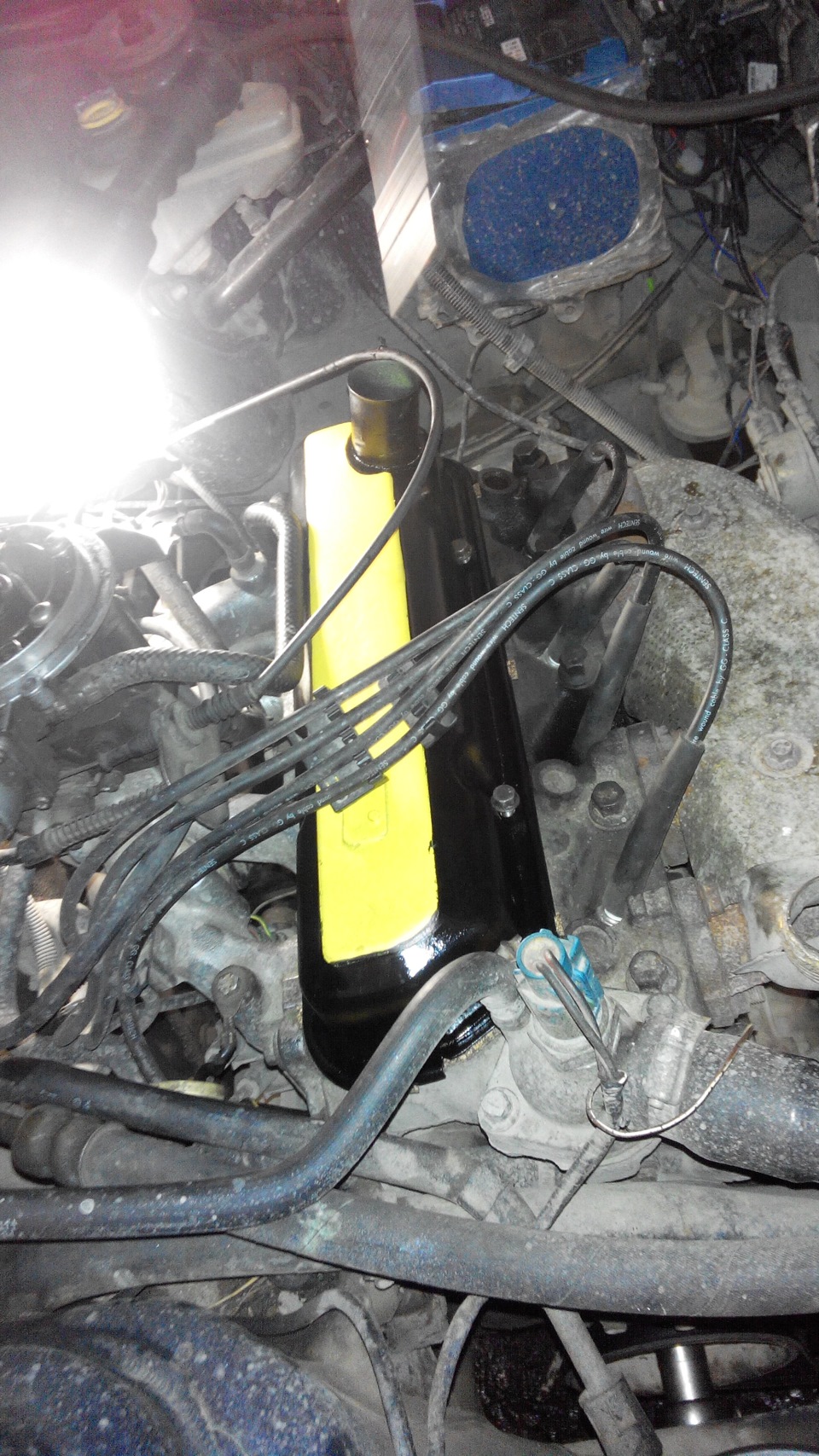

в силу того что клапанная крышка была слегка деформирована — нужно было ее выровнять и поменять прокладку (течь была в район 2-й свечи…) было решено еще раз проверить зазоры.
дали остыть двиглу (полностью… заняло пол дня), замерили и подправили зазоры к 0.2-0.3… пока что результат нравится. но не знаю как должен ехать этот двиг…
+ под шумок отчистил и покрасил крышку… как то так…
