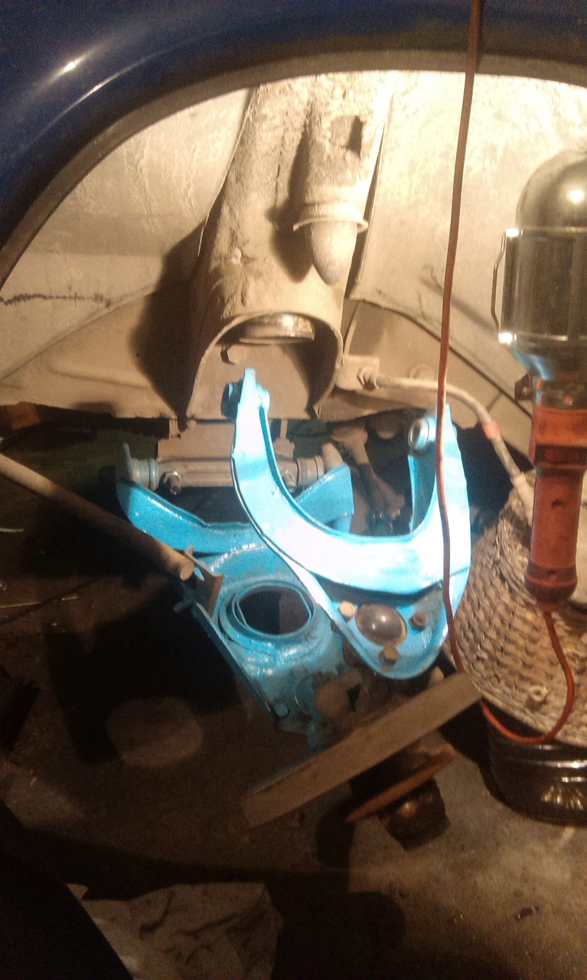

Сделал развал, по бомжу .
Под нижний рычаг вставил еще одну ось только отпилил крепления рычага. Заменил заклыдные болты на м12#140 от Гбц 2108 .
Проблемы заключались в следуюшем:
Рулевые наконечники по стоку короткие, пришлось покупать еще пару сгонов. Если пару сварить они слишком длинные. Я делал 1 целый второй пилил на половину и сваривал. Схождение очень плохое, завтра на крабах выставлю. Еще, при первом варианте руль был не до конца направо, тоже лечится сгонами. На фото углы разные но уже сделал.
