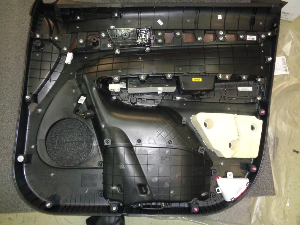

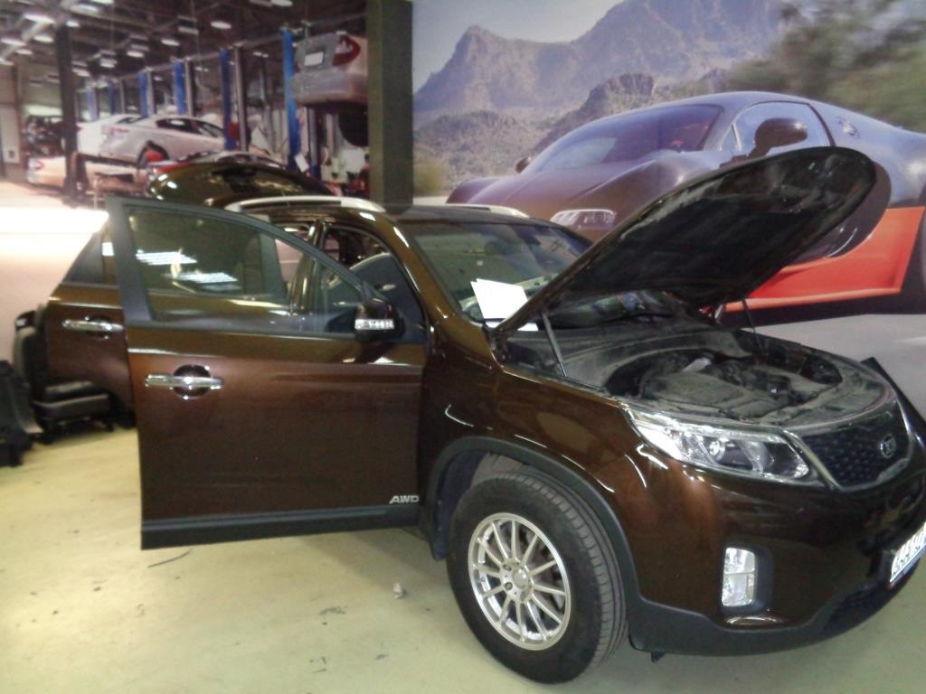

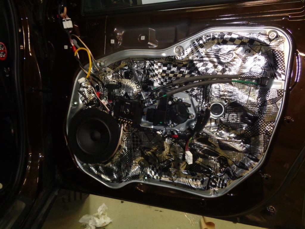

После покупки сего чемодана я решился на замену штатной головы и колонок. Плюс установка усилителя.
Решил все делать в одном месте и после согласования бюджета мне было предложено сделать еще и шумку.
Что было и что стало — на скорости в 130 на шипах можно разговаривать в задними пассажирами не повышая голос. Звук после переделок головного устройства на прямое управление звуковым процессором (опишу процесс позже), не просто стал радовать, а вообще потрясает! Все кто слушал говорят, что офигеть.

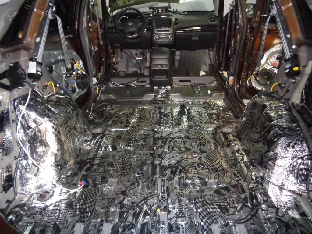

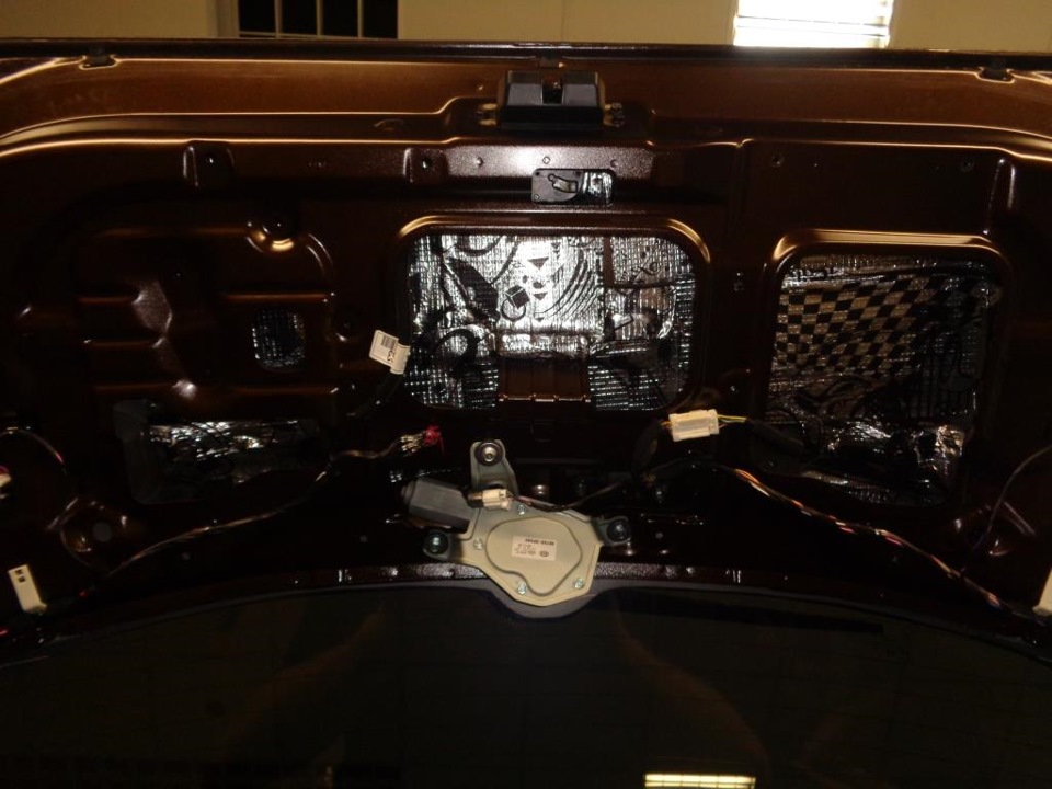

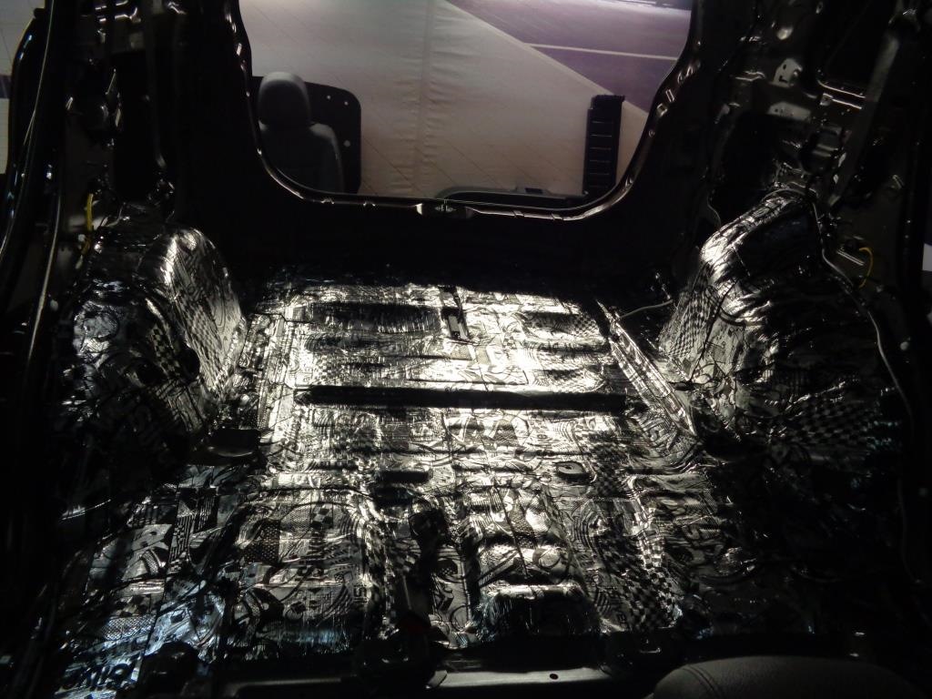

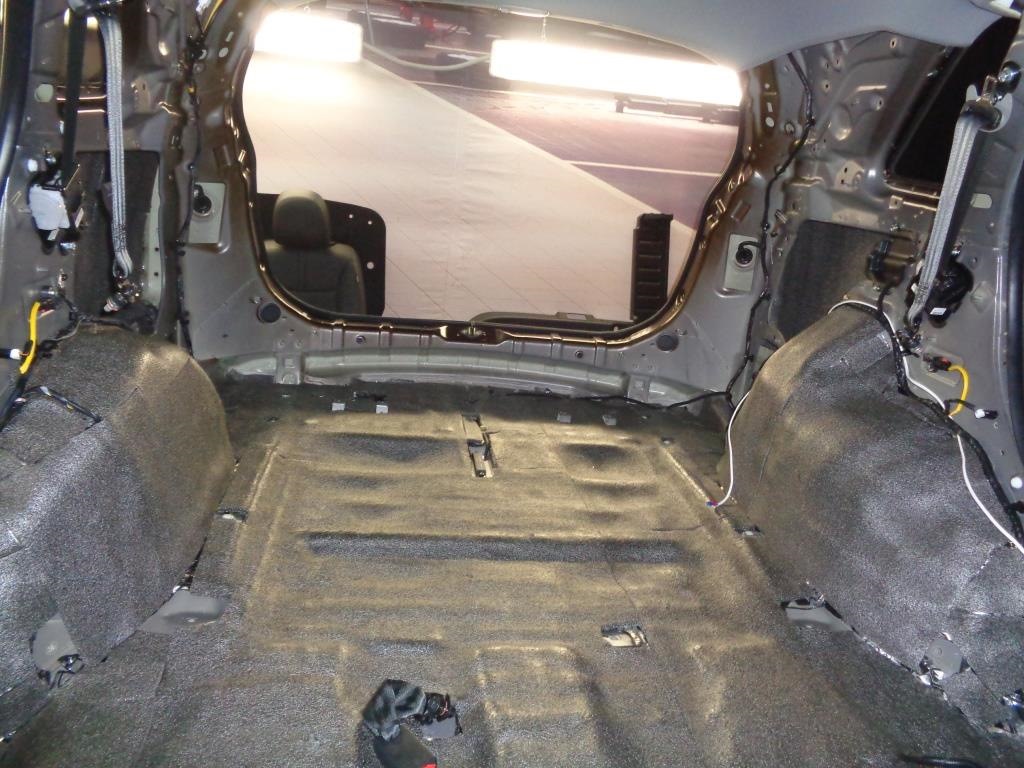

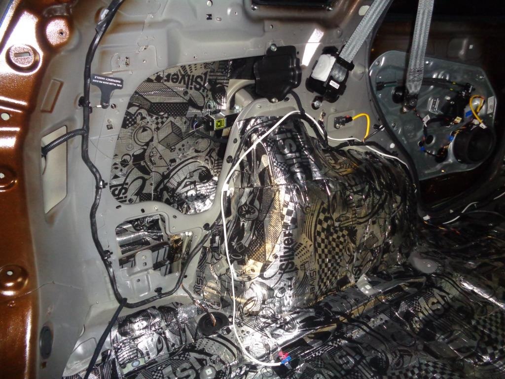

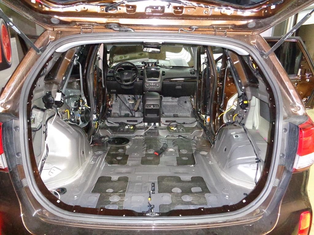

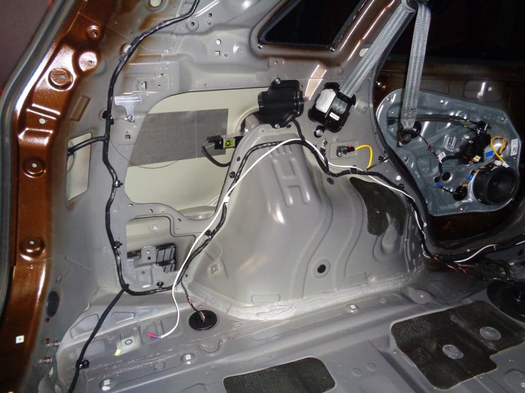

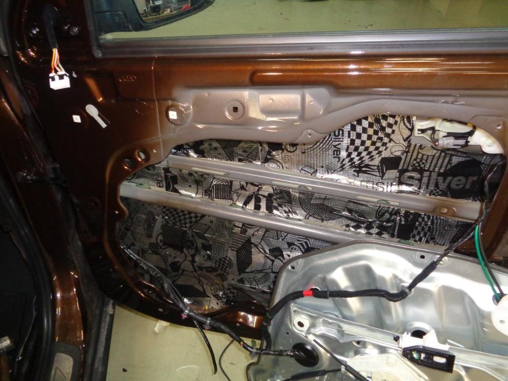

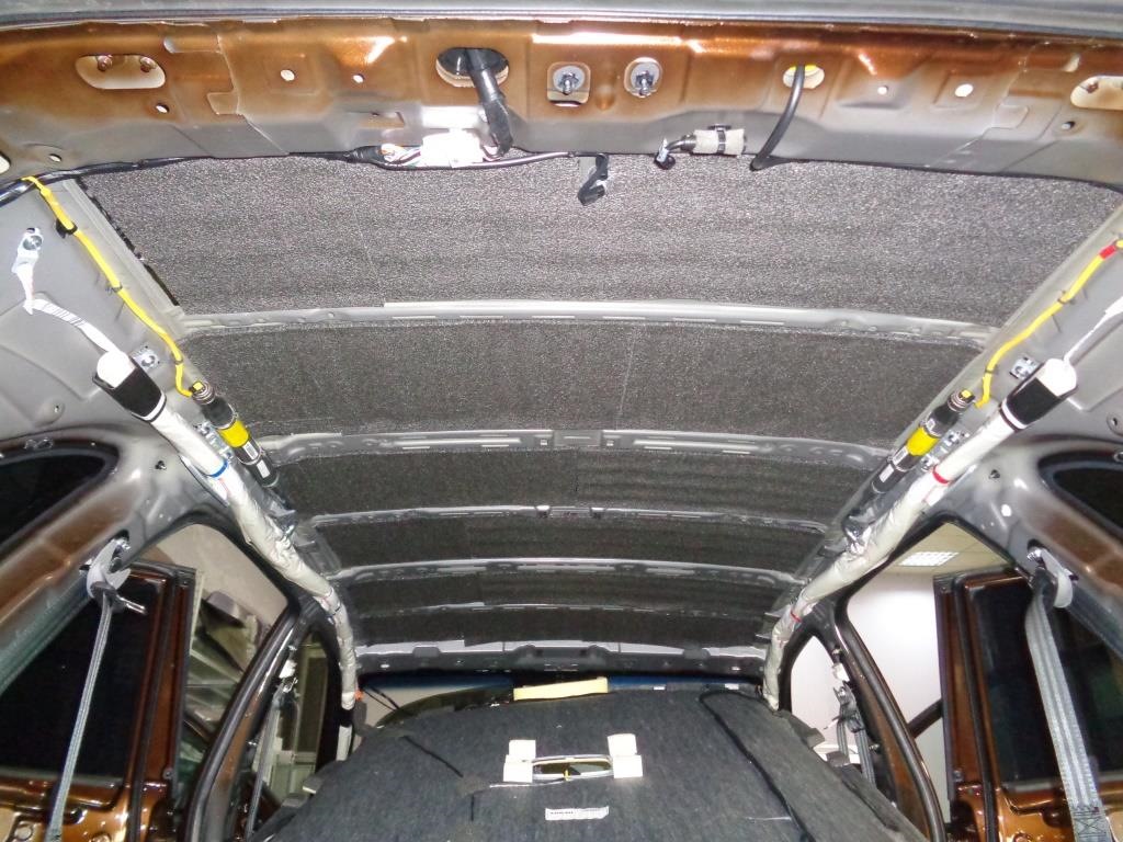

Шумка-
Пол — 2 слоя
Потолок — 2 слоя

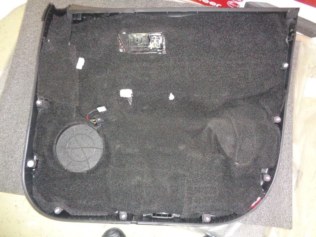

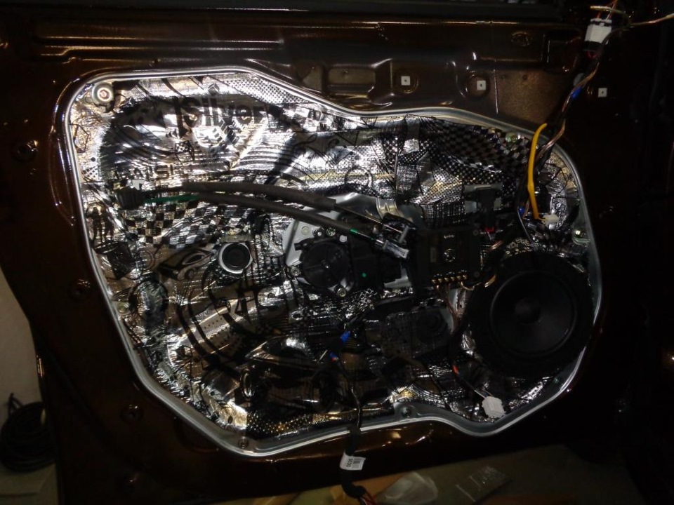

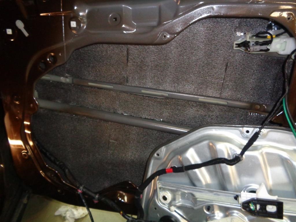

Двери — 2 слоя
Все карты дверей и задней — 1 слой
Металлические карты в дверях — 1 слой
Арки колес — 3 слоя + доп вибра.

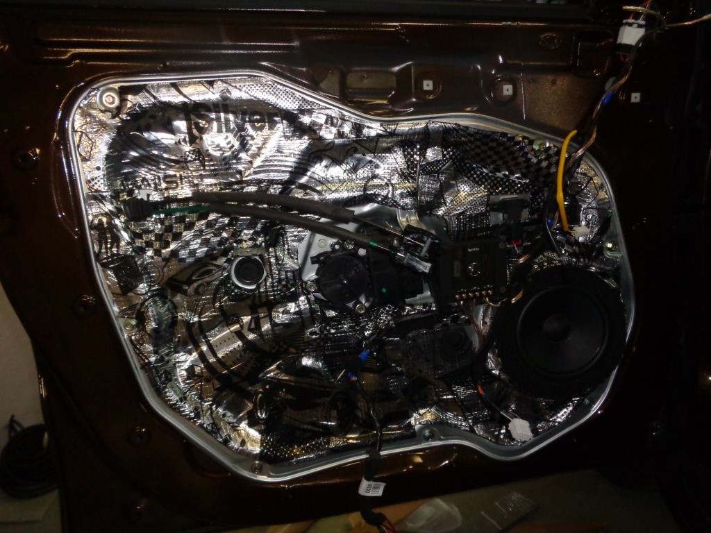

Акустика-
Усилитель 4 канала Alpine MRV-F300.
Акустика фронт Infinity KAP-60.11CS.
Акустика тыл Morel MRC-Tempo 6.
Сабвуфер Pioneer TS-WX710A корпусной активный 200w.
Межблочные провода и все остальное что нужно.

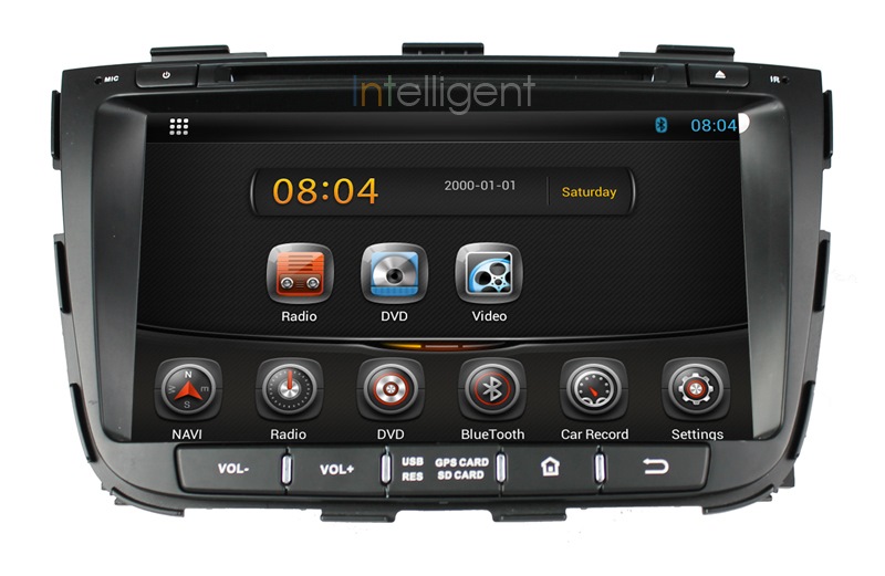

Головное устройство-
Pure Android 4.4.4 2DIN Car DVD player For KIA SORENTO 2013 with WIFI 3G GPS Navigation USB Capacitive screen Car radio car stereo
(Перепрошитое, перепаянное, переделеланное)
Процессор: RockChip RK3066/3188
Графический сопроцессор: Mali-400MP4
ОЗУ: DDR3 1 ГБ
Микроконтроллер "MCU": STC15F2K60S2
Блютус модуль: STR BC6130
Аудио кодек: WM8731S
Декодирующий видео контроллер "10-битный аналого-цифровой преобразователь": T132BT, аналог ADV7181D
Видео переключатель: FMS6502
Звуковой процессор: ROHM BD3702FV, BD375**FV
WiFi-адаптер: IEEE802.11b/g/n, Realtek RTL8188CTV
GPS-приемник: u-blox 7 GNSS, UBX-G7020
USB2.0 HUB Controller: ALCOR AU6258
Радио Тюнер AM/FM: TEF6624, TEF6686, TDA7706, TDA7786, (SI4754/55 не поддерживается MCU)
Емкостный сенсорный контроллер (тач-скрин): GT801, GT911

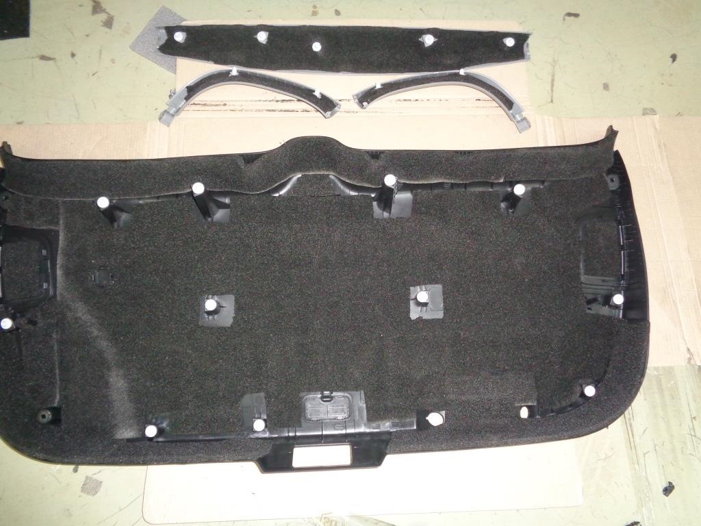

Ниже фотки процесса, может кому интересно будет…

Не знаю, реклама или нет — студия шумоизоляции Автокомфорт в Санкт-Петербурге.

Ну Вы же пишите про свой аппарат ? Поэтому и вопрос ! Зачем тогда указывать на более худшие !
Радио Тюнер AM/FM: TEF6624, TEF6686, TDA7706, TDA7786 — это всё установлено в Вашем аппарате ?
Нет, сразу все не могут быть, это или или. они взаимозаменяемы и из этой серии самый лучший прием у TDA7786
Конкретно у меня по железу — TEF6686.
Прием хороший, но я постоянно в городе. на трассе удовлетворительно, но когда долго в пути предпочитаю ехать без музыки — она быстрее к усталости приводит.
хорошая работа в целом. а зачем шумка на филенке в дверях, я не понял? тот, кто клеил, явно в аудиоподготовке не силен (за это же деньги брали, явно?)… и слишком много вибры, это ни к чему.
Все делали в комплексе .На фтленке клеили для того, чтобы она не была такой тонкой и не гремела. Когда по ней поставишь или заденешь чем-нить, то звук добротного материала .
там должна быть только вибра, ибо там акустический контур ваших динамиков…
Хорошая музыка моя мечта. А вот на счёт полной шумки, у меня предубеждения))) если все таки будет бюджет, то на шумку уровня "слышать авто" вдруг че полетит, а я и не слышу, потом ремонт дороже выйдет.

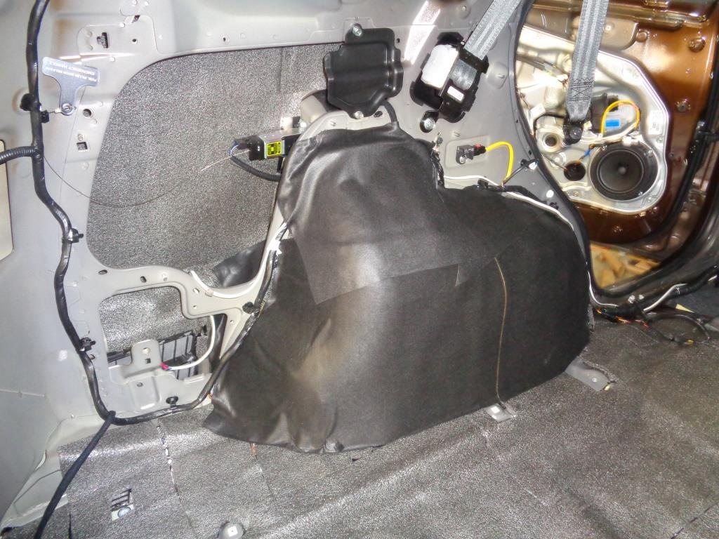

Арки колес — 3 слоя + доп вибра. — это как поясни? что за слои и доп вибра?
первый слой серебристый
второй серый пористый
третий темный плотный
между первым и вторым полоски еще какие-то вибро. Так мне объяснили.

какой процент трат на шумоизоляцию?
сделана не очень
если это профи, то зачем сплошное покрытие виброй делали?зачем сплен?
Когда они мне объясняли как и зачем они будут делать, то мне все было понятно, там какие-то слои для удержания тепла и влагозащиты. Результатом доволен и это, как мне кажется, главное.
это все верно, но вопрос — какой ценой?
это хорошо, что вы ощущаете результат
но тем, кто хочет сделать сам или доверить работу мастерам, надо учить азы шумоизоляции
в противном случае вы заплатите за то, чего нет или будет очень мало
например сплен — звукоизолятор(а скорее теплоизолятор) и его эффект(для устранения шума) стремится к нулю при таком исполнении
виброизоляцией не имеет смысла покрывать всю поверхность (это азы, школьные)
да и потом, честно говоря, судя по фото, ребята не особо старались
пишу все это, потому что сталкивался с результатом деятельности "профи", коих у нас куда больше
Все приходит с опытом, по вибре — соглашусь. Машину оставлял на 4 дня и контроля не было, фотки предоставили с отчетом и хорошо. Все кто ездит у меня в машине, сначала не понимают, почему тихо и никто не устает от долгой дороги и тоже хотят купить Соренто, но когда я им рассказываю, что надо любить машину и ей заниматься, то остывают.

Пистоны старые ставил или новые заказывал для сборки после шумоизоляции? Пластик сошелся в торцах соединений?
Ведь шумка прибавила не хило толщины. Я к чему все это спрашиваю то, у меня на прошлой машине как раз после шумки были поломаны "мастерами" пистоны, поцарапан при сборке пластик, и некоторые пластиковые части салоне не стыковались друг с другом (сборщики не причем) т.к. маты шумки имеют свою толщину
Мастера дают гарантию на сборку и разборку салона. Ни одного косяка по пластику не обнаружил, хотя искал специально — думал цену сбить. Царапин нет вообще. Пистоны не скажу, но контора солидная и если ломают, то заменяют. Приезжают к ним солидные машинки, не как наша.

Что за ГУ воткнули?
Добавил в описание
