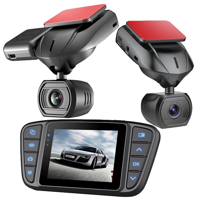

Основным претендентом был Procam GS7+GS5 (он же Bluesonic bs-f010)
Особенности:
— до 4 камер (можно докупить и поставить позже),
— sd карта в каждой камере своя (надежность выше, но морока с проверкой и заменой),
— gps только на передней,
— потребление 0.3-0.4А на каждую(!) камеру (т.е. более 1.4А при 4, плохо для режима круглосуточной записи), автомобильный аккум сожрет за день простоя.

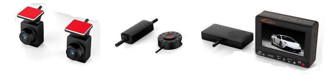

Второй вариант: Каркам Дуо (он же Inspector Scirocco, он же Koonlung K1s)
Особенности:
— только 2 камеры,
— sd карта одна в основном блоке,
— gps на обе камеры,
— предупреждение о превышении скорости и радарах (по базе gps координат),
— потребление 0.4А на все.

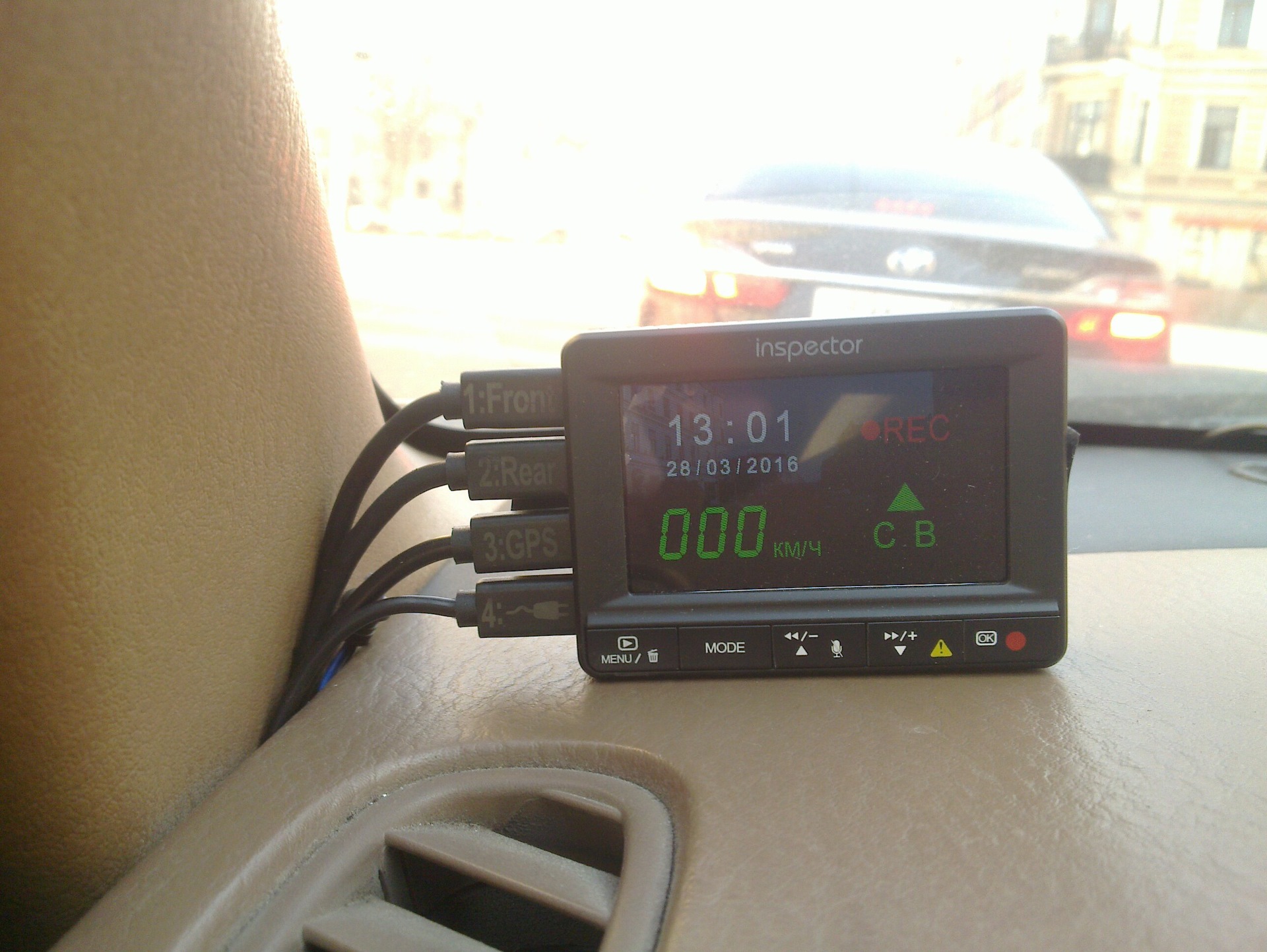

Но перелопачивая в очередной раз авито, я наткнулся на очень выгодное (50%) предложение на каркам и решил таки взять его.
Устанавливал часа два, т.к. поленился сразу отвинтить весь потолок и долго морочился с протяжкой кабелей. Полученным результатом очень доволен.
Пока все настраиваю и привыкаю блок стоит у левой стойки.

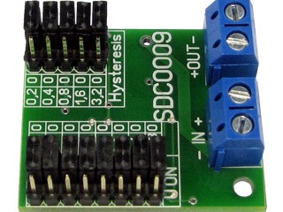

Дополнительно подключил его через "Программируемый контроллер разряда аккумулятора" SDC0009
Это 500-рублевый аналог фирменных "blackvue power magic" (за 3-4 тысячи). Реле которое отключает питание регистратора, если автомобильные аккумулятор слишком сильно сел, что бы регистратор не высадил аккум машины в ноль, когда машина стоит без движения несколько дней подряд.

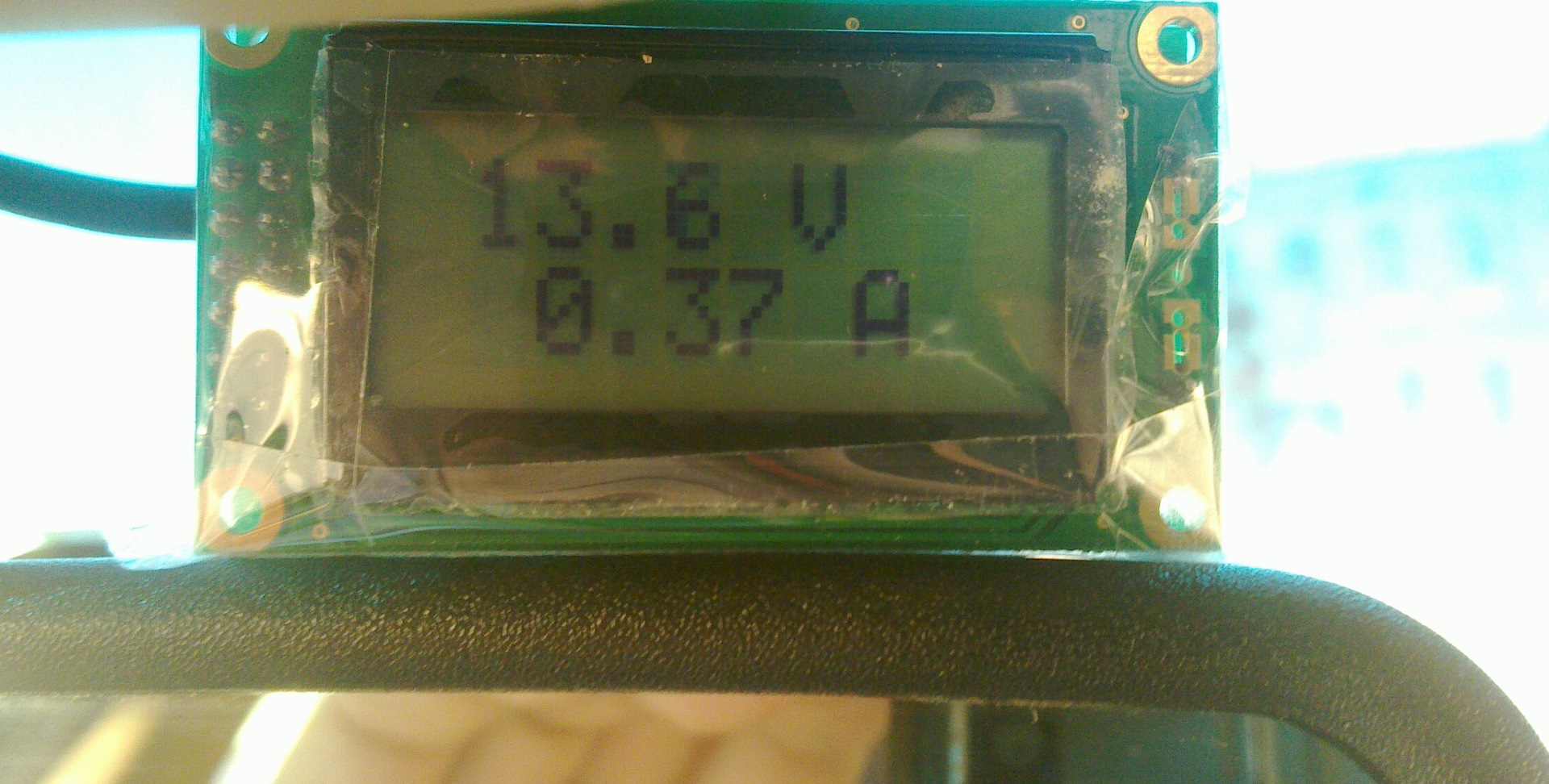

Потребление двухкамерного регистратора:
(два старых жрали 0.6А и если машина больше 1.5 суток стояла без движения то успевали посадить аккум).
