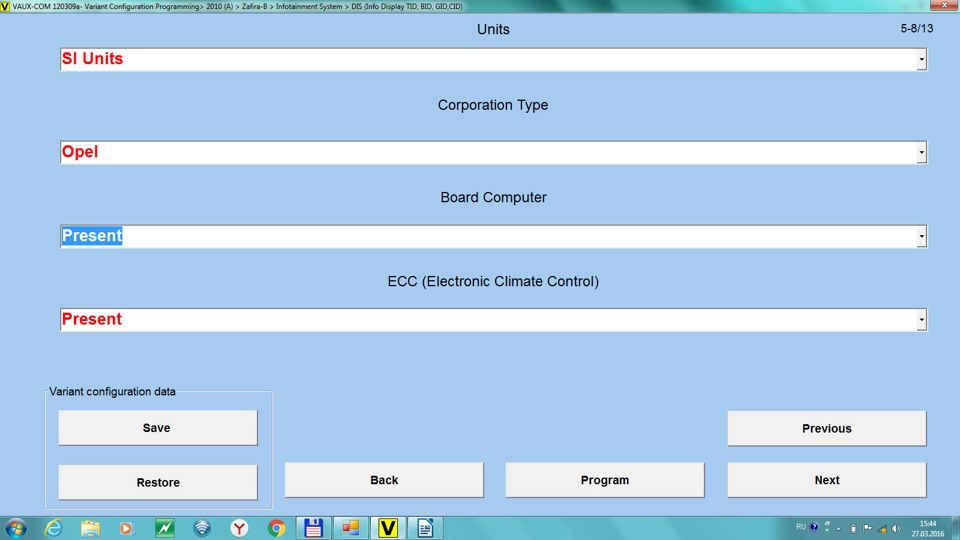

Наконец то удалось увидеть главный экран с мгновенным пробегом:
Нужна была версия программы 120309а, спасибо ivanescence за ссылку на рабочий софт: yadi.sk/d/nOhaAUFZfNeeW
Напомню, что для активации нужно пройти два этапа:
1.Увеличить индекс в "Program Code Index" с 004 на 005
Появятся 2 экрана БК с расходом.
2. И в "Board Computer" выставить значение "Present"
Появится мгновенный расход и тестовый режим БК, по удержания Сеттинг и листание экранов ВC.
На кнопке Info тоже появились какие то цифро-буквы.
Там много непонятного, буду рад ссылкам на расшифровки, что там оно обозначает.

Нашел. Расшифровка Test-режим БК:
www.astra-h.ru/test_bk.html

тест режим БК вроде и без активированого БК работает
