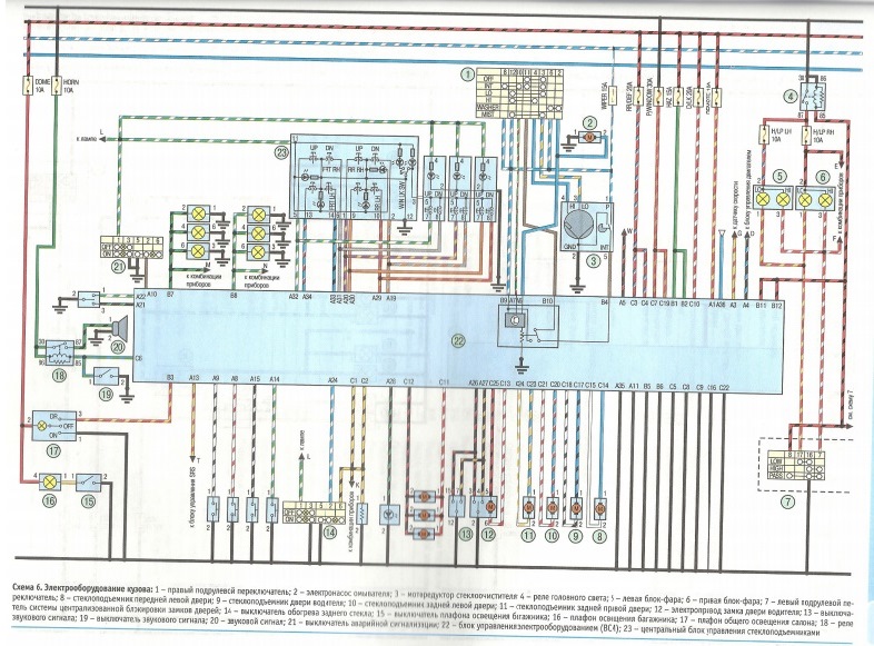

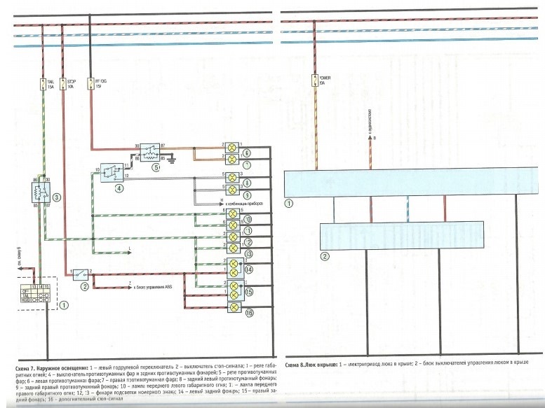

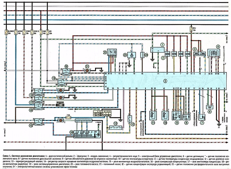

У меня вопрос (возможно я тупой, но…). Какой ума лишенный составлял схемы эти из книги? На них же половина не понятно, потому что криворукие чёрный провод (минус) частенько меняют на красный с полосками разными… Как пример — посмотрите на схему ближнего и дальнего света. К лампочкам подходят с двух сторон красные провода, эта как бл*ть? Та же схема, тот же участок — реле дальнего и ближнего света, берут минус, кидают его на электромагнит (тут всё норм), так и надо, но этот же минус кидают на 30 контакт, где должен быть +, т.к. + в разрыве должен быть, а при срабатывании эл.магнита реле — не в разрыве и идти на лампочки через предохранители, а не минус через преды бл… Зла не хватает

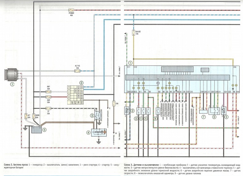

День добрый, помогите слепому, ткните пальцем где к блоку управления подключается ДТОЖ.

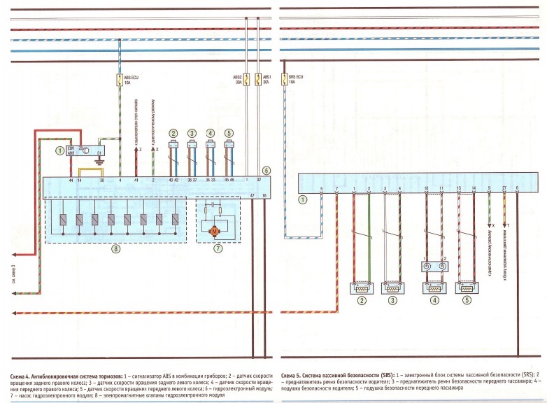

Схема разбита, что не всегда удобно для пользования, есть целиком в формате pdf. yadi.sk/i/8M-Z0rmUqYYfS
