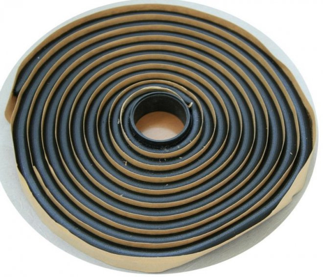

Чем/как склеить фары? Герметик для вклейки стекол в фары? Герметик для склейки фар? Герметик для фар? Герметик для фонарей? Каким герметиком склеить фару/фонарь? Чем склеить фару? Как собрать фару? Как клеить фару/фонарь?
Если вы задали поисковику один из этих вопросов и он направил вас сюда, то я добился своей цели=)
Короче. Я охренел насколько слеп я был все эти годы, что клею фары! Постоянно возникали проблемы чем их склеить и герметизировать. Какие-то герметики текучие и пачкают все вокруг, какие-то плохо держатся на поверхности, какие-то долго твердеют или не твердеют вообще, какие-то воняют, какие-то не размягчаются при нагреве… какие-то сочетают в себе сразу несколько из вышеперечисленных свойств.
НО
Есть ОДИН, который:
1. Ничего вокруг не пачкает (включая руки)
2. Обладает превосходными клейкими свойствами (даже после того, как вы полапаете его руками)
3. Не требует время на затвердевание (он изначально уже твердый)
4. Не пахнет ВООБЩЕ (в-о-о-б-щ-е)
5. Становится очень пластичным при нагреве феном (детали можно разъединить)
6. С ним очень удобно работать
7. Идентичен по свойствам герметику, который используется для склейки фар на заводе (имеются ввиду фары, разбираемые с помощью фена)
Какие у него минусы?
…мммм… наверное он не умеет разговаривать, если это конечно можно отнести к недостаткам герметика.
Ладно, хватит букв. Вот он, НАШ ГЕРОЙ:
( Прошу помочь мне (автору этой темы) советом вот тут: www.drive2.ru/l/479011312685285666/ )
ABRO WS-904, упакован в прозрачный пакет без всяких этикеток, стоит 250 р. за рулон, которого точно хватит на проклейку минимум 2 комплектов фар "с нуля".
Я купил его в первых попавшихся автозапчастях — бывш. Автокомис в Биберево (сейчас Планета Железяка). Есть подозрение, что он продается практически в любых крупных магазах автозапчастей. В нэте нашел только одну точку продаж (там он стоит 500р).
Пользоваться им очень просто. Отрезаем "колбаску" от рулона, растягиваем ее до нужной толщины, выкладываем на одну из предварительно обезжиренных, склеиваемых поверхностей (можно сразу на обе), прижимаем пальцами, чтоб дыр не осталось, соединяем поверхности, сдавливаем в течении милисекунды — ВСЕ. Работать можно голыми руками — он их не запачкает и не потеряет своих качеств. Температура в помещении должна быть не меньше 20-23 градусов. Если поверхности до конца не прижались — прогреваем феном и прижимаем еще.
КРАСОТА! Всем иметь ввиду!

Парни Не используйте бутиловый герметик для фар!
У него очень низкая температура плавления, летом в жару, в пробке стекло фары Q7 чуть не выпало, во время заметил
Склеил свои фары таким герметиком, когда линзы менял. Так вот, через неделю на одной фаре стекло отклеилось прямо в дороге, видимо, от повышенной температуры. На второй не отклеилось, но в фаре стоит вода, уж каким образом она там оказалась, не понятно. В итоге первую фару по контуру проклеил серым автогерметиком (gasket maker), не стал заново все перебирать. А до второй пока руки не дошли. Но с водой надо что-то делать. И потеет она теперь. Наверное, для фар с прикручивающимся рассеивателем этот герметик подойдёт. А вот для просто вклеиваемых надо что-то, что будет застывать до конца. Бутиловый герметик так и остается мягким даже при комнатной температуре. И чтобы он начал липнуть, его надо прогреть изрядно.

Сама компания ABRO позиционирует ее для вклейки лобового и боковых стекол. :)))
Красава! как раз хочу фары чистить.

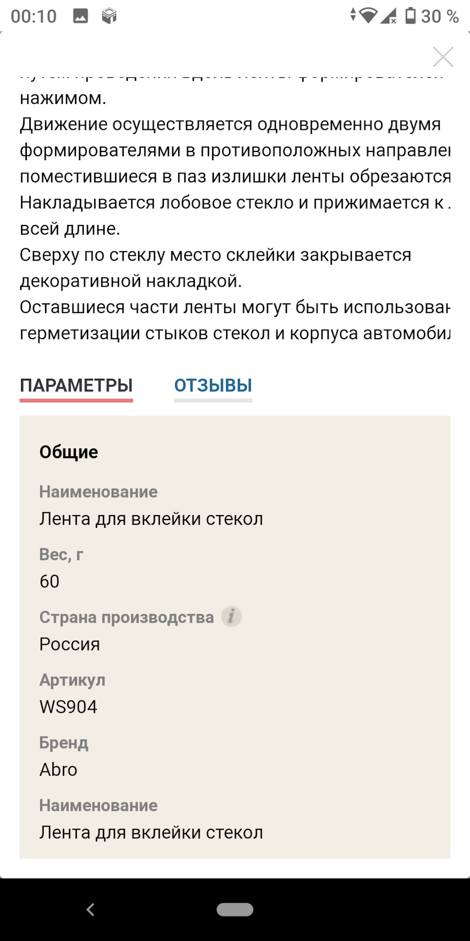

спасибо! поправьте только артикул на WS-904R — он везде в наличии
И цена в два раза меньше чем с артикулом WS904
Лучше не клейте на этот шнур на самом деле, он не твердеет окончательно а таким и остаётся. Герметик 3М есть, лучше на него.
Полностью поддерживаю хрень полнейшая!
08694
Плюс в описании без R — производство Россия, вес — 60 г, а с R — производство США, вес — 100 г.

у меня за лето он расплавился и просел, сейчас в фаре щель 5 мм сверху. я то думаю, чего у меня фара потеет. надо заново переклеивать.
возможно, что он идеально подходит для фар, у которых есть защелки или зажимы стекла. у меня нету. стекло сидело просто на этом гермете к корпусу. и лента эта походу потекла от температуры. иначе почему щель образовалась и стекло шатается?

Ввкладываешь колбаску примерно в диаметре 3 мм по контуру ну смотря какой фонарь и паз. Чтоб лишнего потом не торчало. Греешь ыеном и прижимаешь.
Хорошо спасибо, попробую)
Djaffar
Я грел его феном, он мягче не становиться почему то… А так сложно стекло вдавить в паз. Брал абро 904

Тоже таким пользовался для фар, уже второй год все отлично, герметично и не отваливается
Летом на солнце от жары нагреется +60 станет мягким и отпадет:))))
Ничего подобного не происходит. Ездил по 40 -градусной жаре у нас на юге (Краснодарский, Ставропольский) и не раз.На этот шнур можно лобовые стекла клеить и как думаете, отваливались бы?)

я брал нечто похожее, там маркировок не было, заложил в канавку, корпус нагрел феном, и вдавил стекло до щелчков. А теперь снова фары разбираю, замучался отдирать этот герметик от стекла и корпуса. родной вообще без проблем снял. как щас помню…
Можно нагреть. У меня и без нагрево все случилось. А за чем его отдирать? Его приклеивать надо
Так я второй раз фары разбираю)
Что произошло после повторного приклеивания, держит? У меня фара стала потеть месяцев через семь
Держит конечно, все отлично. Я же новый герметик положил перед сборкой
А мне человек который делал фары воткнул на старый, сказал что он многоразовый(( вот и результат(
Вполне может быть. У меня там было много грязи и когда разбирал, то много герметика осталось на стекле. Да и у меня был новый герметик, для себя же делал, поэтому заморочился и потратил время на демонтаж старого герметика, времени ушло много.

Вопрос интересует.Вот если он от нагрева размягчается, то летом например в +30-35 не отойдет?
вряд ли…т.к 35 градусов для герметика не большая температура! возьми обычную галогеновую лампу которая будет светить допустим 5 часов!она нагревается больше чем 35 градусов…возможно я в чем-то не прав!поправте)

Взял на заметку
Сегодня тоже воспользовался таким же герметиком — очень крутая штука)
Для Спб, Мск, Н.Новгород, Казань, Уфа, Барнаул и Владик можно купить за 450-600 рублей через сайт zzap.ru
www.zzap.ru/default.aspx?…er=WS904R&rawdata=WS-904R
Может пригодится кому. А то в некоторых магазах умудряются продавать и за 1000 р, и даже 500 за метр.
За 2 года он подорожал в 2,5 раза
Тоже такой хочу! им еще и лобовые стекла можно вклеивать!
ага и стекло на жаре при торможении вывалится)))
абро самый хороший и распространеный в казахстане только еле нашел одного рулона на 4 фары хватает kolesa.kz/a/show/27877343 но цена в рублях почти 1000
+100 Сам пользуюсь таким. — Если даже испачкаться — то отлично снимается обезжиривателем.
Так же купил герметик серый в брикетах — еще пока не пробовал —
но это герметик заводской — он так твердый — требует изначального нагрева перед монтажем.
Вообщем еще хрен его найдешь так просто)))

найти бы в экзисте такой, да не получается. В городе объездил все магазины и рынки, не нашел. А доставка по россии еще плюс 400 руб и ожидание)
WS904R вбей в поисковик. 479руб рулон.
спасибо, гугл вывел именно сюда, пойду искать у себя в Алмате.

Этот герметик в паз корпуса фары положить и немного подогреть, затем склеить со стеклом ?
Да!

космофен круче суперклея в разы, пользовался им, склеивает всё, даже детали которые в постоянной влажности находятся, им пользуются люди кто делает стенды рекламные.
Космофен хорошо держит. Сам работал в рекламе им. Но если не вибрации на эту деталь. Космофен костенеет, ни какой эластичности.
Да, он именно не эластичный

Я свои фары клеил на герметик для вклейки стёкл три месяца откатал сейчас начинают потеть . Яндекс привёл к тебе буду переделывать твоим способом .

Сегодня купил за 260 р.

сравнивал Абро с Оргавилом? насколько они разные? По своему опыту Оргавил намного хуже оригинала
ахуительный герметик!.. думал я один о нем знаю… уже пару лет этот рулон (один) использую ПОВСЕМЕСТНО!
только абро в питере я не нашел… пришлось купить то же самое, только в красивой коробке 3М за 1200 руб. по тем деньгам…
У нас он тоже продается, покупал себе метражом, когда туманки разбирал, я вообще думал что о нем все знают :)
