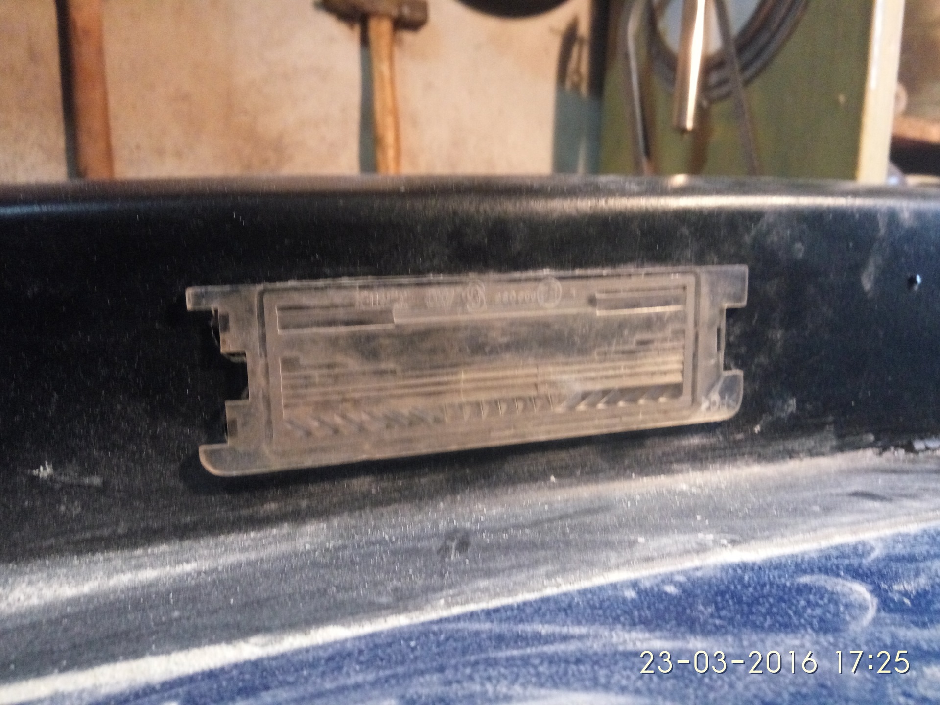

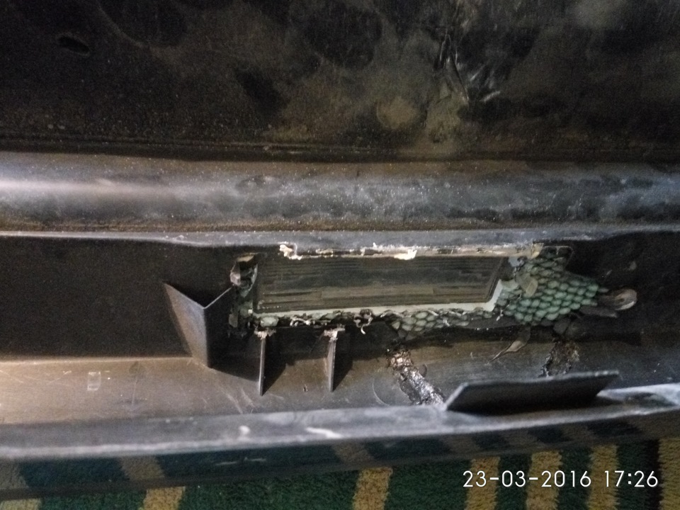

Бывает Ты ездишь на машине! у тебя ломается бампер ты его чинишь) все вроде отлично! и вдруг во время установки замечаешь фонарь подсветки номера который ты не снимал! и отверстия под который в твоем бампере нет))
А предыдущий хозяин (ленивая задница) предпочел просто закидать все шпаклей и не парится))

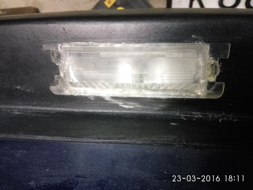

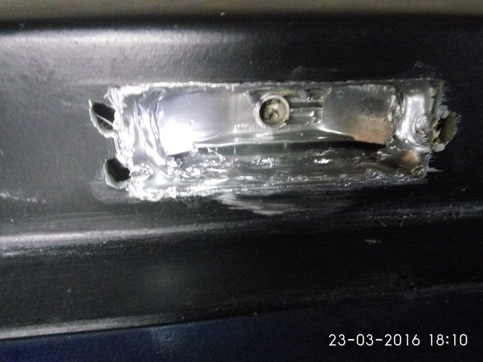

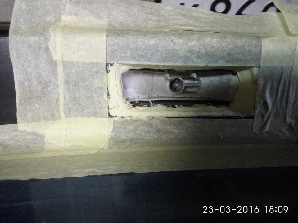

В общем вырезал — сделал крышку сьемной (посадил ее на герметик) — приклеил сам фонарь — закрасил отражатель и торчащий клей серебристой краской.
