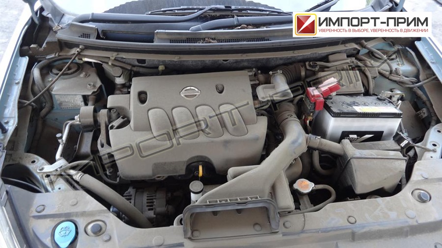

— мотор Nissan MR20 за 30500р с пробегом 257 км да да! именно так! ))

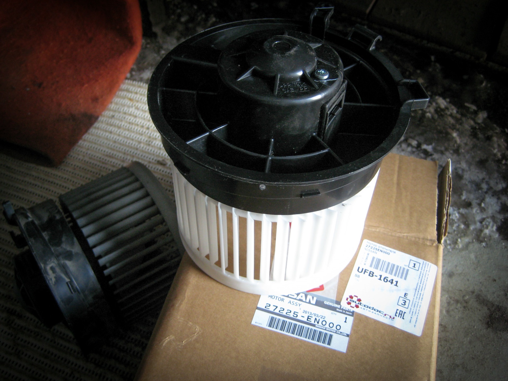

— мотор отопителя Nissan 27225EN000 за 6740р

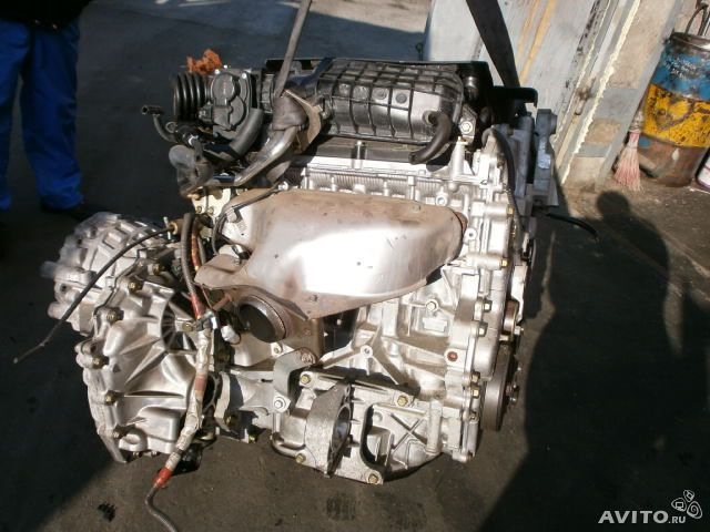

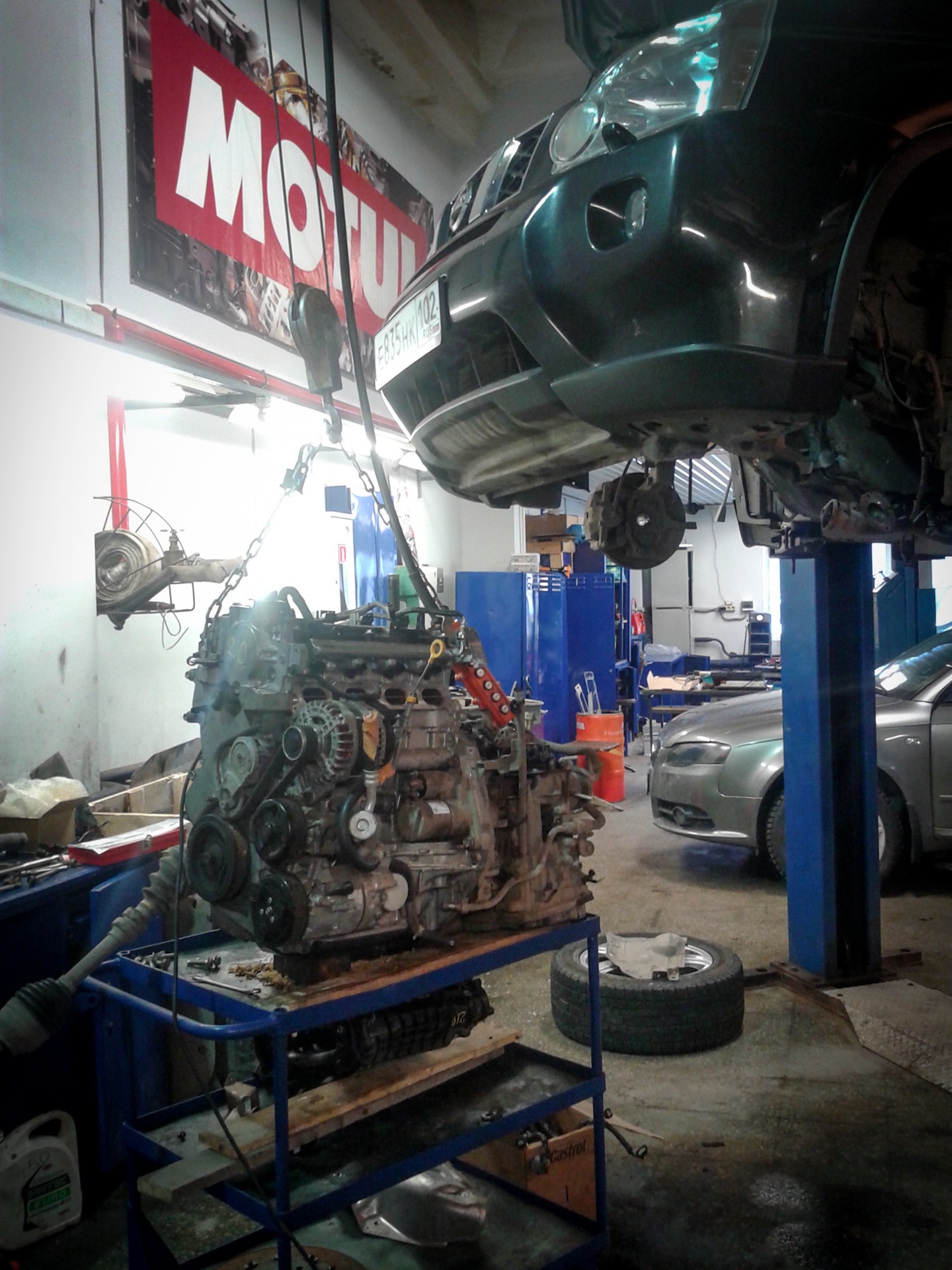

Моторы от икса начинаются с ценниками от 45 тыс. р. и выше. Поэтому решил рискнуть и заказал двиг. от блюберд силфи в кузове KG11. Ценник раза в 1,5-2 ниже. Это и подкупило. Плюс это чисто японский мотор с праворульной машины. Определённые сложности, конечно же, возникли! Но всё решилось.

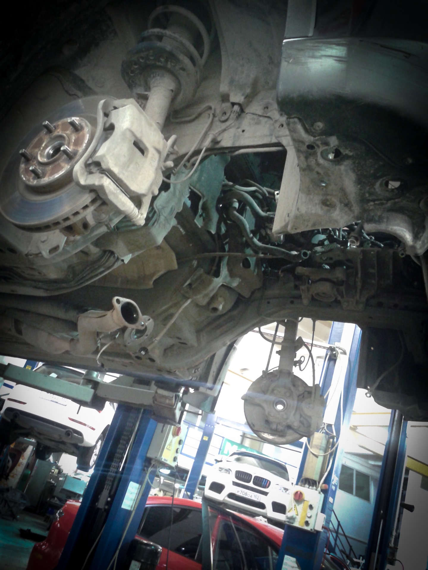

В общем, отдал машину в сервис Мастер-Мотор.

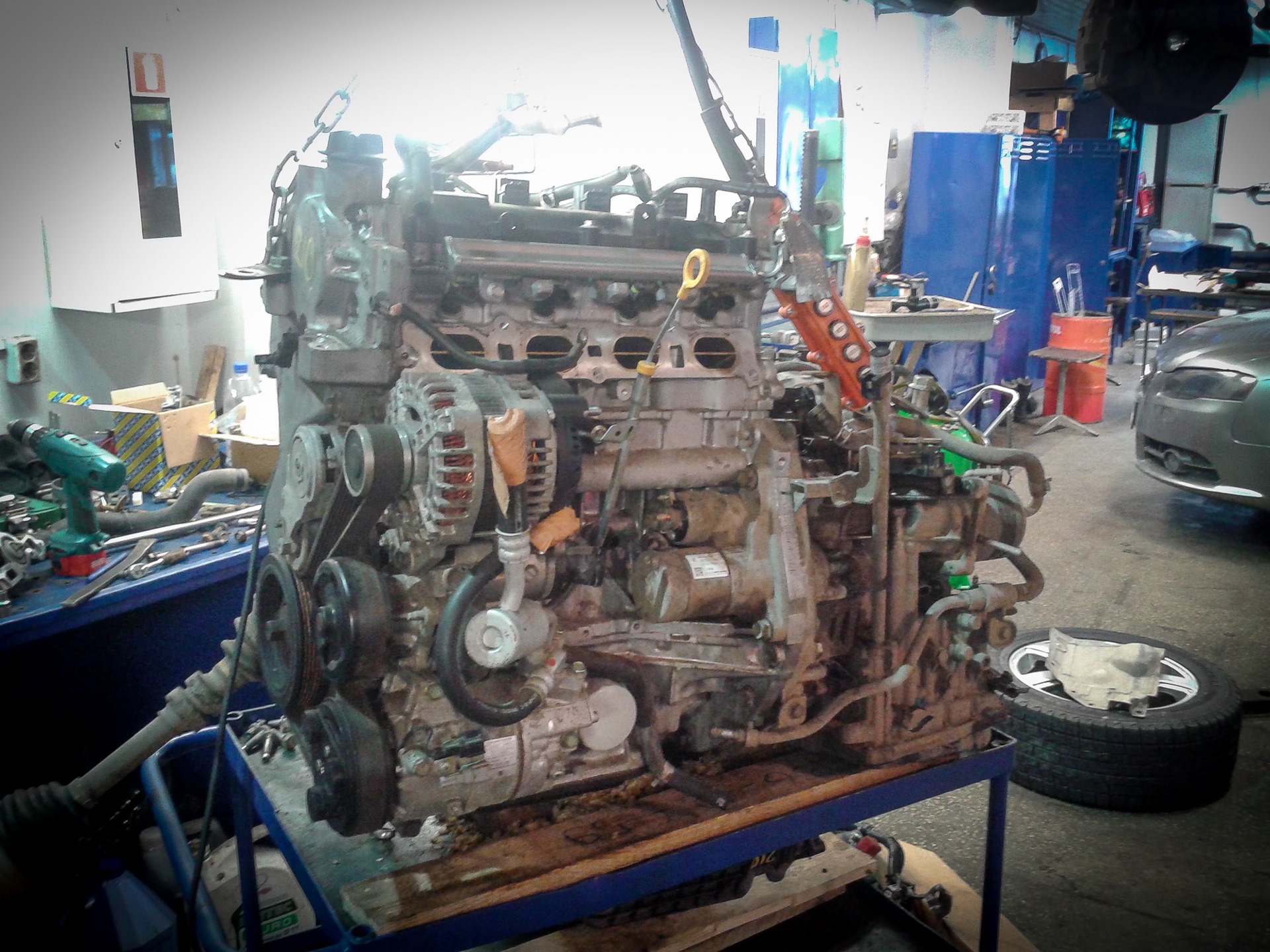

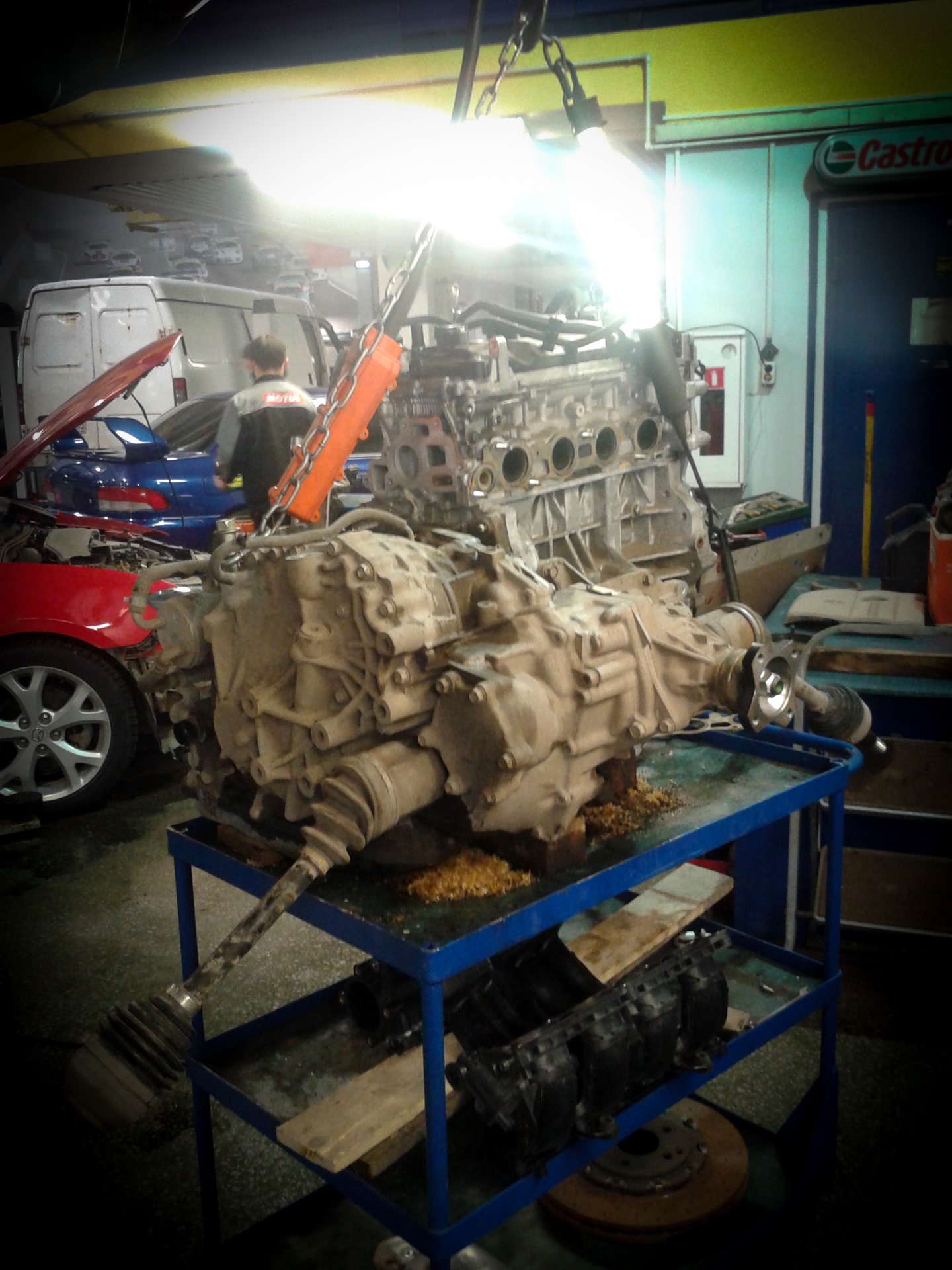

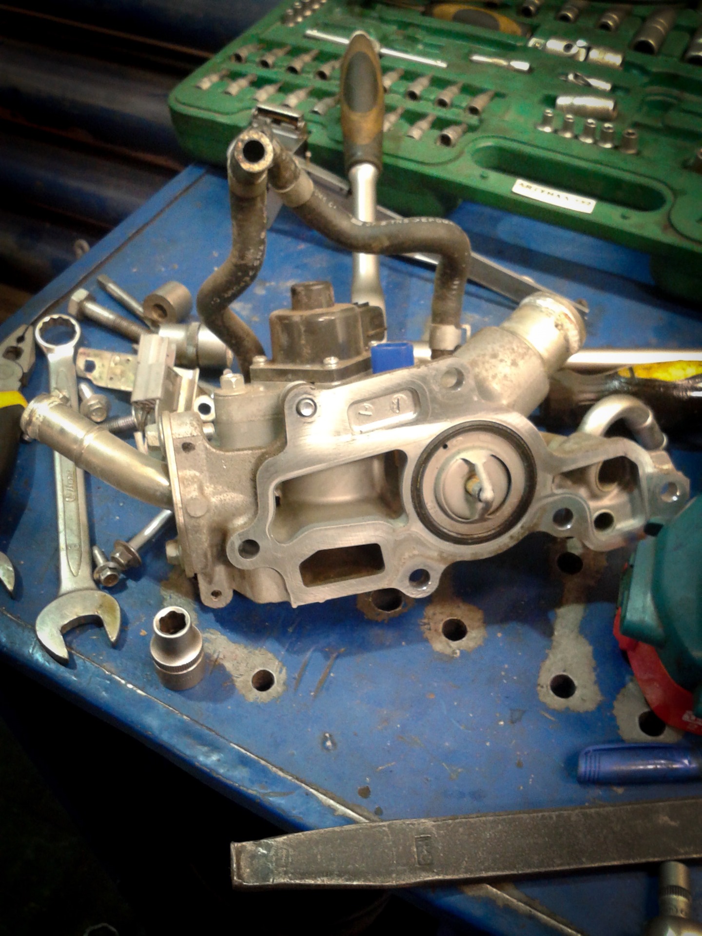

Ещё меняли корпус водяного насоса, причём поменяли только корпус, помпу поставили новую в старый корпус.
Поменяли ролик натяжитель, оставили со старого мотора.
Поменяли теплообменник масл. фильтра.
Ещё компрессор кондея оставили родной, там трубки по другому выходят.
И ещё, на новом двигателе не было датчика уровня масла. Поэтому его теперь нет. просто фишка пустая болтается. На панели всё-равно этот уровень не показывало, да и ошибок нет никаких.
Так же необходимо было выполнить адаптацию рулевого колеса, иначе постоянно срабатывала система ЕСП и уходила в аварийный режим, отключалась.
Компрессию не мерили. Масло не ест. Тяга нормальная.
Вроде ничего не забыл. Если есть какие-то вопросы, спрашивайте!
Так же заменил в сборе мотор отопителя, потому что он вообще перестал работать. В прошлый раз поменяли только подшипник.

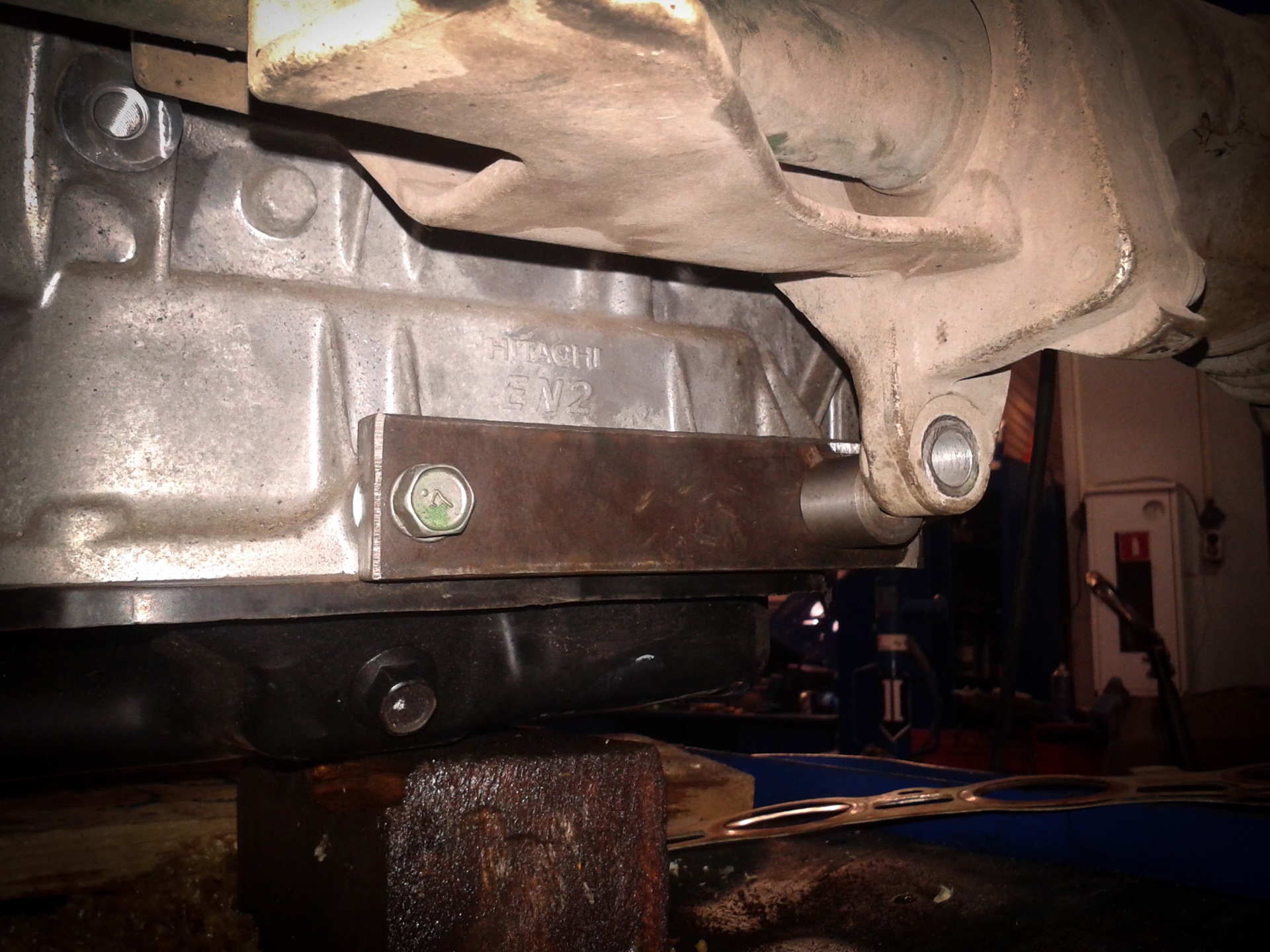

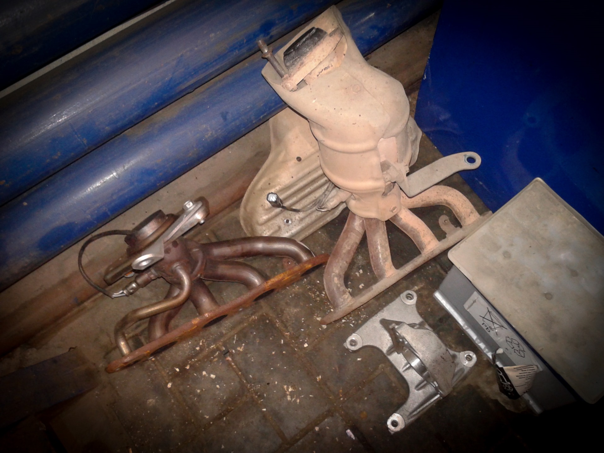

Добрый день. Менял тоже движку на хтрейл 2011 пробег 169. Купил движку от ихтрейла 2007 года. Движка оказалась от переднеприводного. Поменяли корпус термостата и выпускной коллектор. Кронштейн привода также не подошёл. Пока крепиться на 2 из 4 болтах. Родной двигатель жрал масло 1 литр на 1000. Может у кого то есть примерная схема переходника кронштейна?
Да там просто пластина с тремя отверстиями и втулкой. На фото видно. Всё по месту делалось без чертежей.
Приветствую! А нельзя просто втулку поставить без пластины? Я так понимаю отлив от переднего привода просто ниже и всё?
Привет. Не помню уже… Может быть соосности нет
Здравствуйте! Подскажите теплообменник просто перекрутили или что то "колхозить" пришлось?
Здравствуйте. На сколько я помню, просто переставили.

Чертежа для кронштейна привода не осталось случайно?
Его и не было. Делали по месту
Понял. Спасибо. Значит тоде по месту буду делать

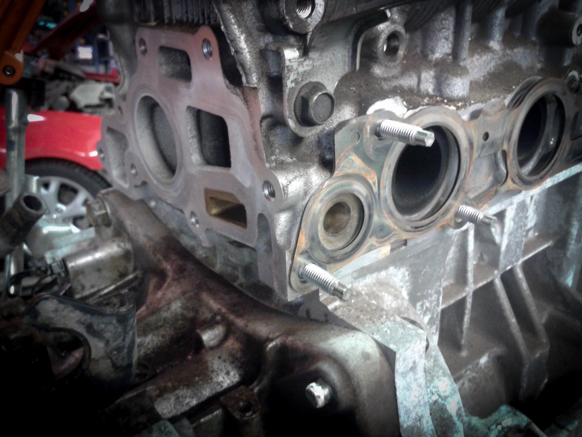

Подскажи, чем отверстие под егр в головке закрыли
Ни чем. Оно просто сквозное и ни с какими другими каналами не соединяется.

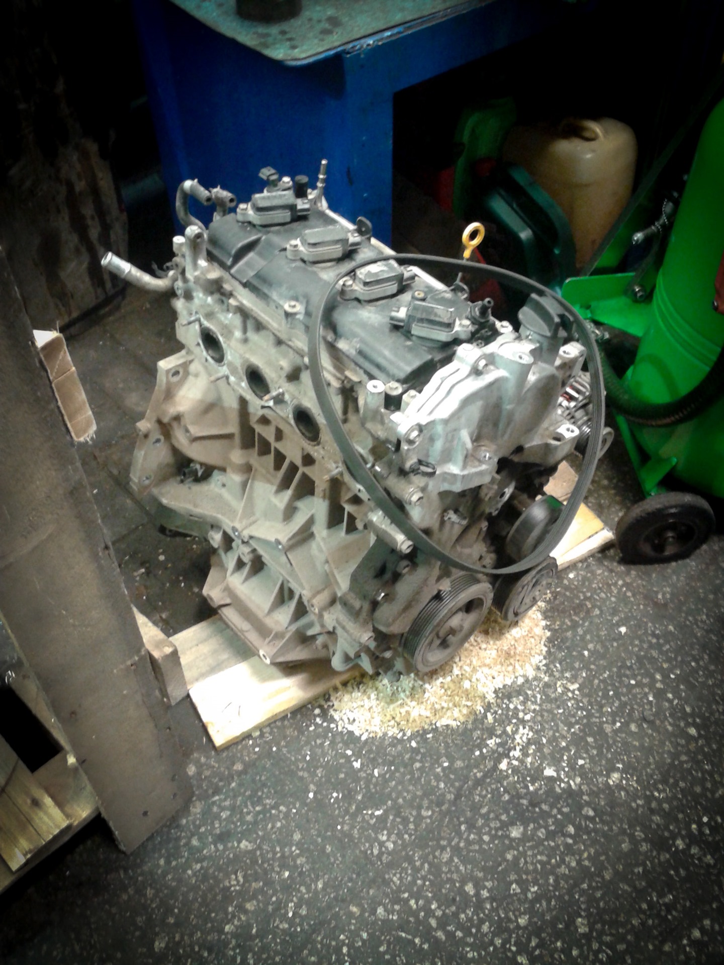

257 т км многоват конечно пробег у твашего от Блюберда. Я тоже рассматривал варианты и от Дуалиса и от Лафесты и от Блюба. Но не стал рисковать, выбор был обширный, стояло в ряд 5 двс выбрал от Трейла, родной. 3 года радует, сейчас 115 т км пробег. 1л на 5 т км. нормально.
Не 257000, а 257.
Выбор двигателей и сейчас есть, вопрос цены.
257 км всего?)))) Новый авто был у Япошки? До дому доехал и в разбор его?)))
Каким образом машина в разбор попала, об этом никто уже не узнает. А вы уверены, что на вашем было 85тыс?
Нет. И судя по фото вашего однозначно не 257 км. Продаванам лиж бы втулить))) Дай бог если это не так))

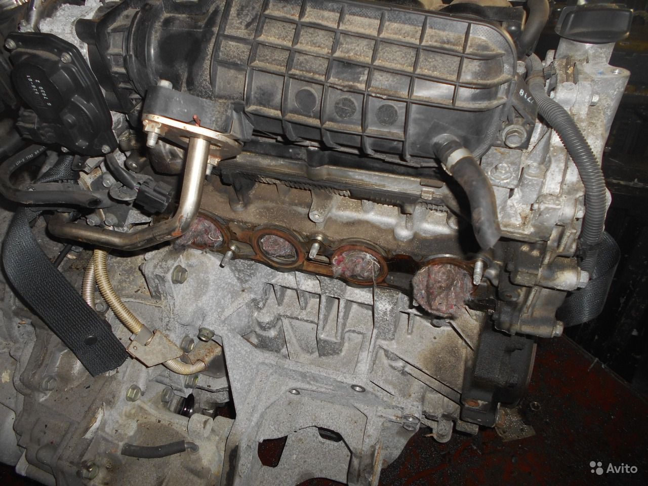

По выпускному коллектору смотрите. Он без нагара почти. Да ещё и мастер в сервисе говорил, что двигатель действительно мало прошёл. По косвенным признакам конечно же.
Aleksandrxar1970

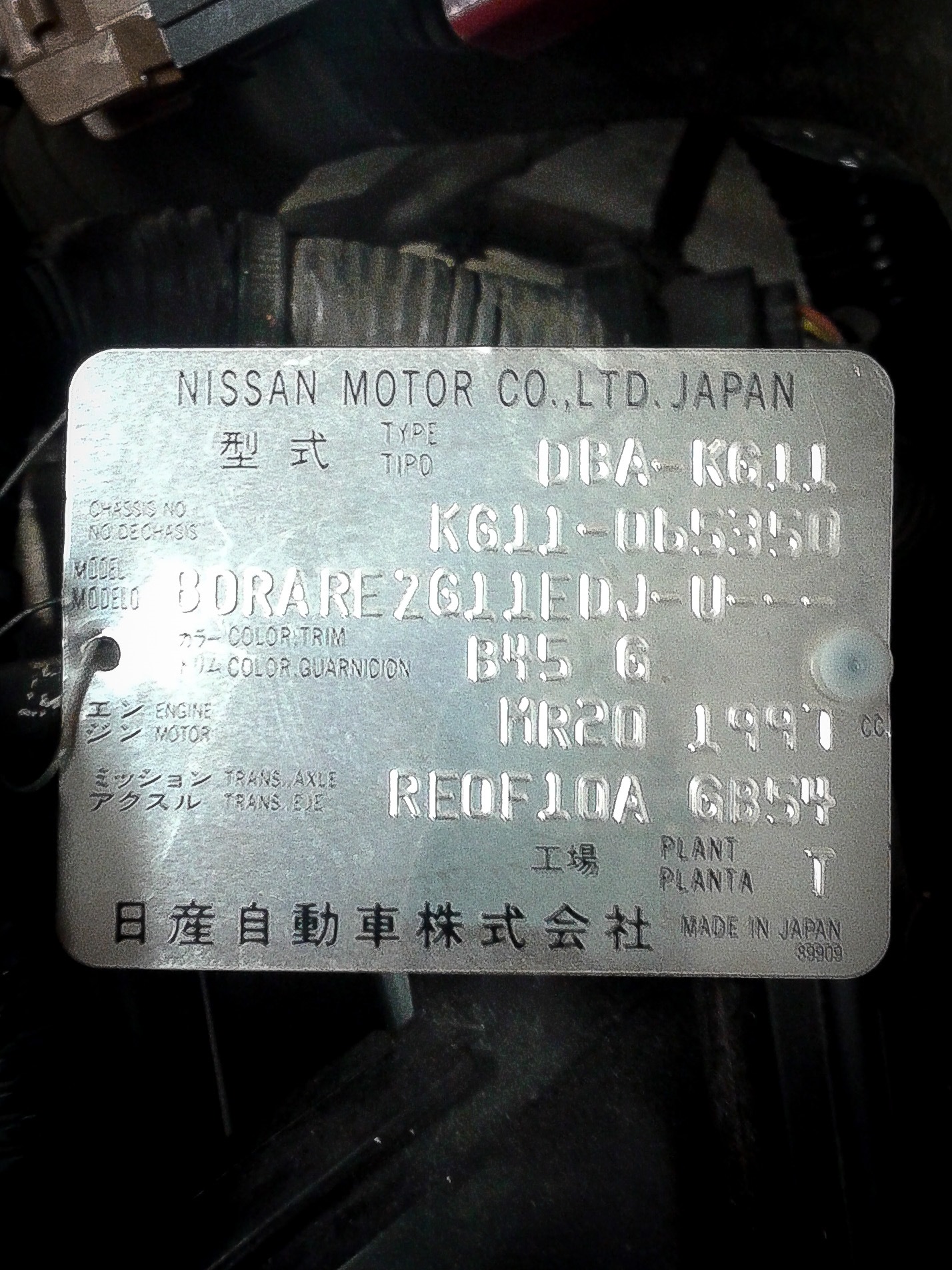

Кстати была фотка с японского разбора приборки с этого блюба с пробегом 257.
Отлично. Если это так.
Добавил фотки с разбора.

257 км пробег двс должен блястеть как у кота яй… как с конвеера и ремень ручейковый как новый.
Ага? А время не в счёт? Этот блюберд 2007 года. Т.е. даже старше моего икса на год.
