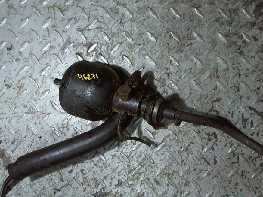

Ребят, с самого начала как купил машину не знал какой усилитель в ней стоит. Вроде вакуумника нет, а ГТЦ во что-то вставляется)). Но усиление тормозов, хоть и жестковато, но работает… В общем катался и особо горя не знал, пока в жаркий денек тормоза не отказали за 20км от дома. Тут я уже погуглил и понял все прелести и не прелести ГУТ-а и геморойности этой системы.
Собственно, до сих пор ничего с этим не сделал, тормозит хорошо, усиление тормозов есть, но груша давление не держит и по педали тормоза чувствуется как насос гидрача пытается это давление накачать, только держать его нечем. Соответственно и гидроусилитель руля работает тяжеловато. Так же нет экстренного торможения, если резко надавить на педаль, то так как нет давления в системе, на педаль надо давить чуть ли не всем весом, подпрыгнув с сидушки. Вот и ежу с пульсациями на торможении. Так же еще пару раз прошлым летом в жаркую погоду катался почти без тормозов по пробке, очень неприятная ситуация я вам скажу).
Так вот вопрос. Есть вариант купить эту самую грушу за 1000 рублей на разборке.
Поможет ли она мне? Тяжело ли ее менять и как проверить перед покупкой что она рабочая? Или забить болт на все это дело и ставить вакуум?

У тебя проблема в ИЦ, практически уверен! Сними верхний шланг (обратку) с бачка гидрача и кинь его в прозрачную бутылку… заводи мотор и смотри… лучше с помощником. Должно быть след. На заведенной машине со шланга ничего не течет не капает… как только помощник наджимает нп тормоз, должно сплюнуть пару грамм масла! Если не так то ИЦ в мусорку.
ИЦ это у нас груша?) Хорошо, попробую. Верхний патрубок, это как я понимаю сброс давления из гидроаккумулятора? Если масло постоянно течет, значит давление он не держит?
Нет! ИЦ — исполнительный цилиндр, на него прикручивается ГТЦ. Верхний шланг, это обратка с ИЦ. Вообще, если говорить условно, то ИЦ представляет собой клапан. При нажатии на педаль тормоза клапан открывается и все давление с груши и системы подается на шток ГТЦ. Если ИЦ не держит, то так никогда грушу не накачаешь… просто насос гоняет масло по кругу. У меня была точно такая же ситуация… так вроде тормоза есть, если резко нажать на педаль она становится колом и вибрирует. Я заменил ИЦ с разборки и все, езжу и горя не знаю… вот я себе его менял www.drive2.ru/l/7711473/

нет, не сливай.заткни чем-нибудь трубку на бачек( в конце груши, делай быстро), открутишь металлическую трубку (ключ вроде на 11) идет на исполнительный цилиндр( сервопривод), и саму поду от насосу ключом на 14 вроде.крепление само не снимай, только гайку на смой груше( на самой сфере) расслабь и вытяни…
Понял, еще раз спасибо, будем пробовать!
только ж в них есть разница, они двух типов, одна под медную прокладку, вторая ( новее) под резиновую, и шланги соответственно…посмотри какая у тебя именно, на картинке дорест, под метал.прокладку
Там давление 150 атмосфер. Ничего не провериш не поставив на машину. Работает ли у тебя ИЦ, куда главный тормозной прикручен? Я пытался восстановит гидравлику. Забил и поставил вакуум от А8, тормоза просто огонь!

Не буду обобщать.У меня так же все было, оказалось что шланг на гуте прохудился и давление стравливал скотина, соответственно тормоза были такие же, пока в один день из шланга просто ручьем не побежало.Смотри, может у тебя убегает где жидкость.
жидкость как долил почти год назад, так ни грамма не ушло… Если бы уходила, то думаю заметил бы.
Ааааа, ясненько.Тогда если с разбора, в лотерею играть.Потому что на разборе их ни кто не проверит никак.
Не знаю, по-этому и спросил) Может можно как-то компрессором создать давление.
