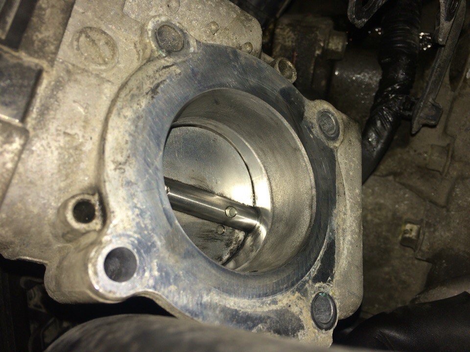

А пока заняться в выходные свои особо не чем, я решил помыть дроссельную заслонку. За 117 т.км. ни разу не мыл, но знал, что там грязи много.
Сразу скажу, что в таком букете косяков из-за одного датчика я разницу не заметил совсем.
До того, как начал разбирать и мыть, я посмотрел програмкой Torque на положение заслонки при ХХ- открыта на 14.5%. После мойки на холостых открыта стала на 12.5%.

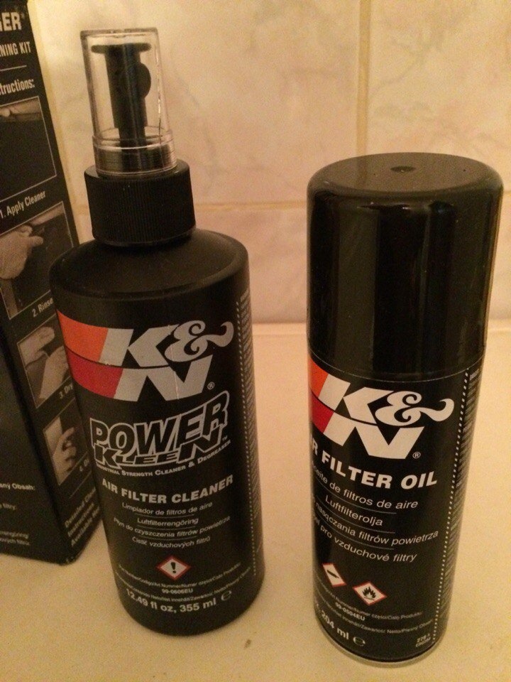

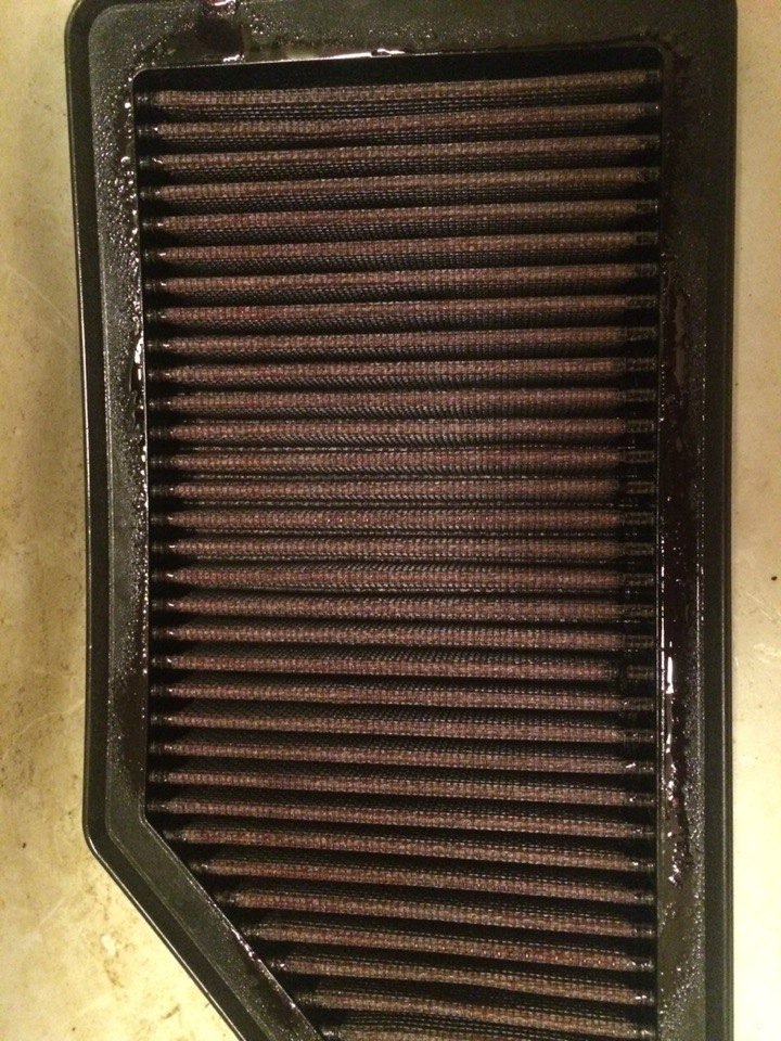

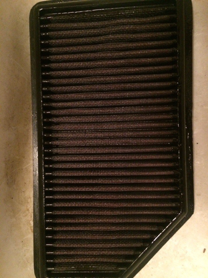

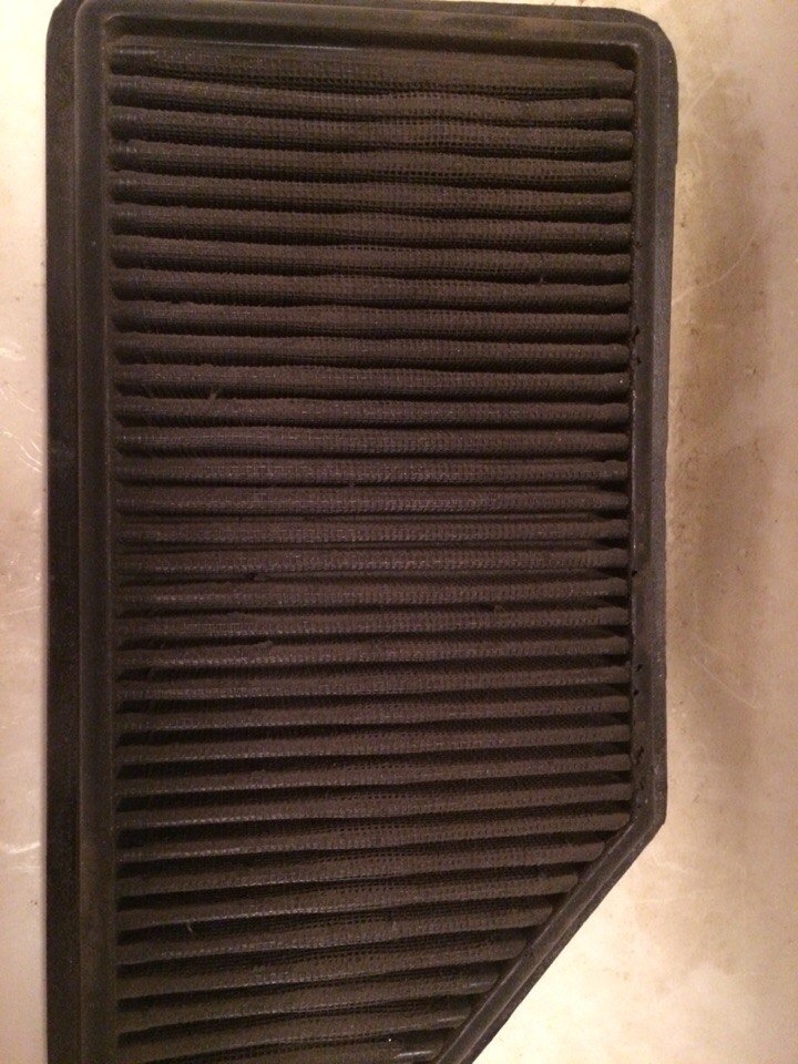

Ну и в завершении профилактики дыхательных путей я принес домой фильтр нулевого сопротивления K&N на мойку.
Утром перед выездом поставлю =)
