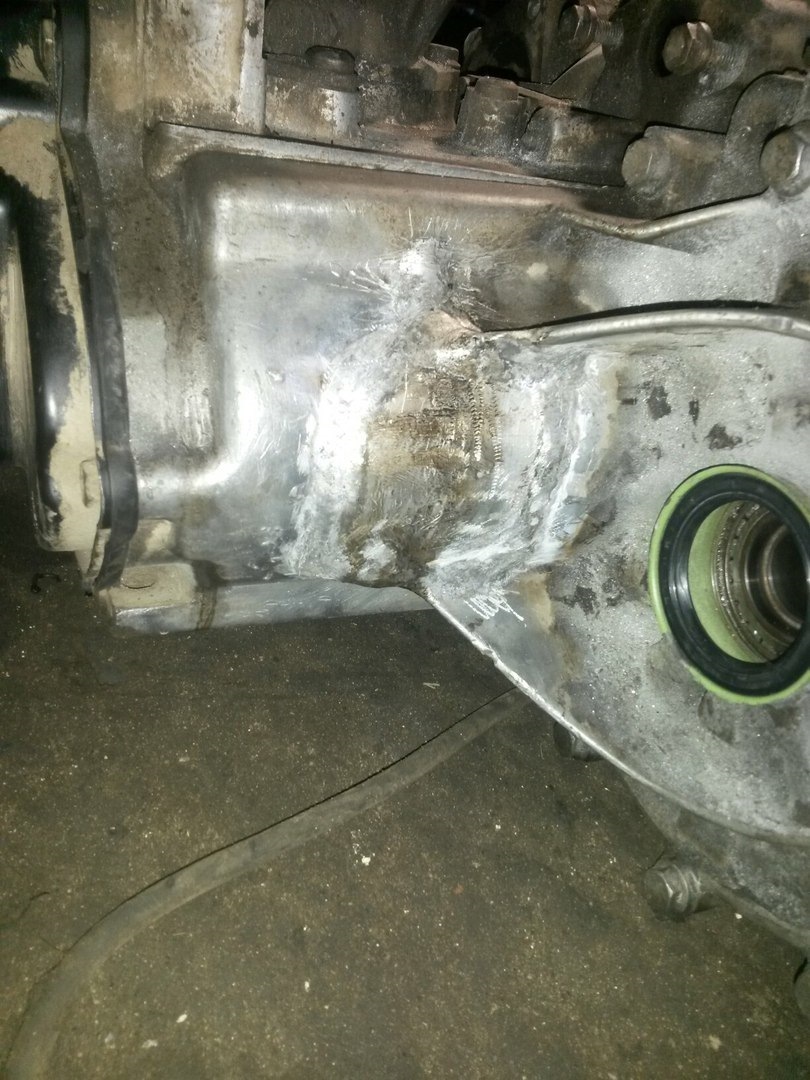

Всем привет, давно ничего не писал в БЖ) Кто следил за моим БЖ видели проблему с креплениями коробки, да и вообще как оказалось двигатель с коробкой висел на трех болтах)))
Наварили аргоном и заново просверлили дырку
Не знаю почему, но была варена заплатка и очень неудачно, видимо варили не снимая коробки, похоже ее просто прихватили и замазали холодной сваркой, из под которой текло масло, все сняли фрезой и обварили по новой и все зачистили (фото к сожалению не осталось) так что вот конечный результат
Болт высверлить не удалось. пришлось портить всю резьбу… опять заварили все аргоном, просверлили и нарезали резьбу))
Наконец то у коробки появились все нужные крепления!
